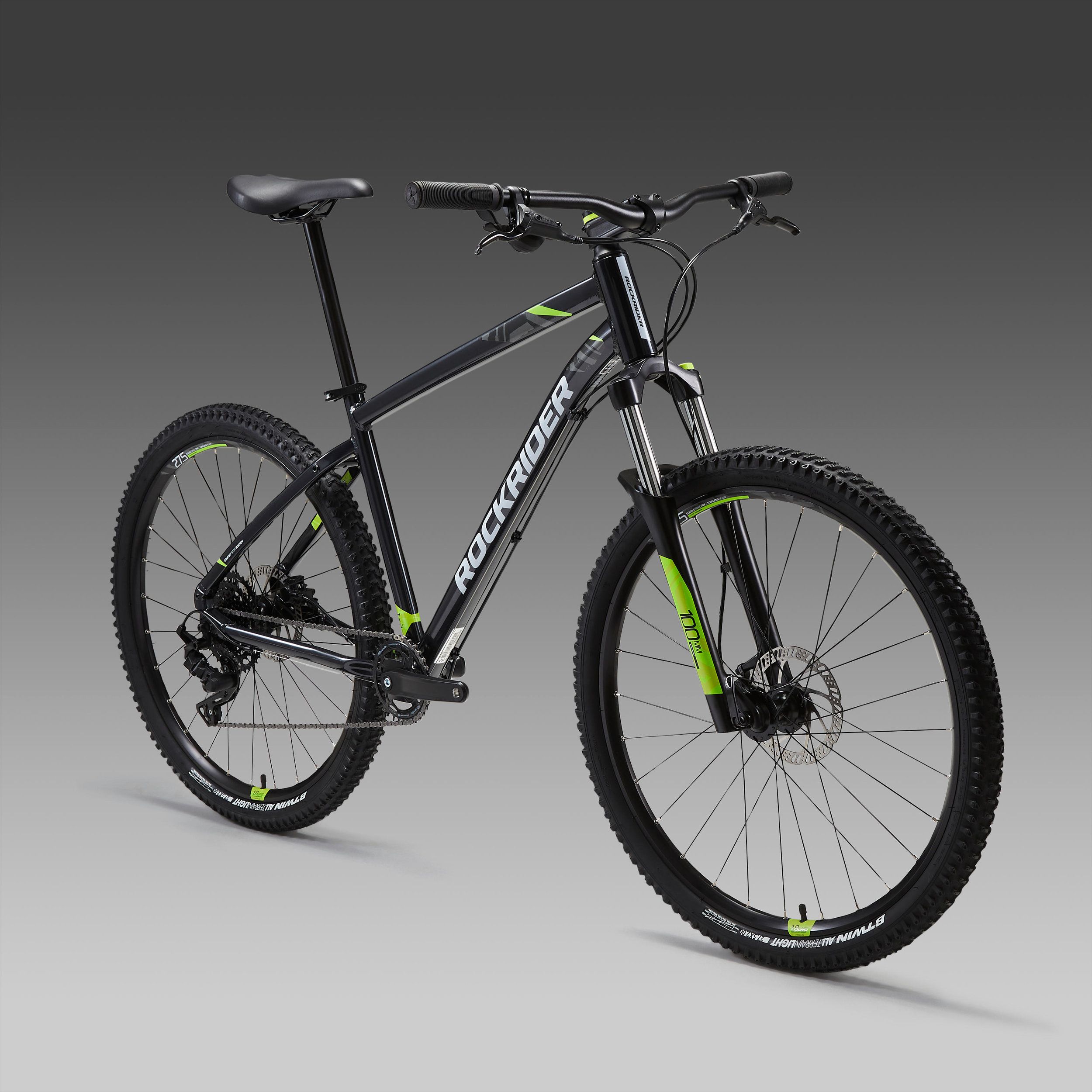

Vad tror ni om Rockrider från Declathon? Denna rekommenderas från 150cm, den har hydrauliska bromsar och singelklinga.
Visa bilaga 451755
Har ingen aning om hur MICROSHIFT ADVENT presterar i drivlinan.
Ramen verkar lika omodern (eller föga stiganpassad och happyinkorrekt) som Marlin med HTA på 69.5°.
Vad det är för kvalitet på hjul, lager mm framgår ju inte.
Priser var ju lågt i alla fall...
Funkar den är det väl ett kap, men krånglar det så kan det vara krångligare att ha köpt på postorder...
