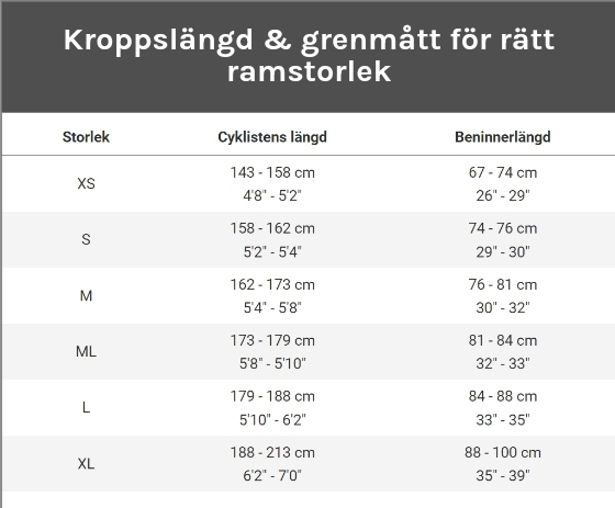

Går i tankarna att införskaffa en Madone Gen 8 men är lite konfunderad över vilken storlek som är rätt för mig. Jag är 181cm lång med en beninnerlängd på 88cm. Det som gör mig konfunderad när jag tittar på treks storleks guide är att den baserat på mina långa ben vill ha mig på en större ram. Borde det inte vara tvärtom?
Har förövrigt alltid cyklat på storlek 56.

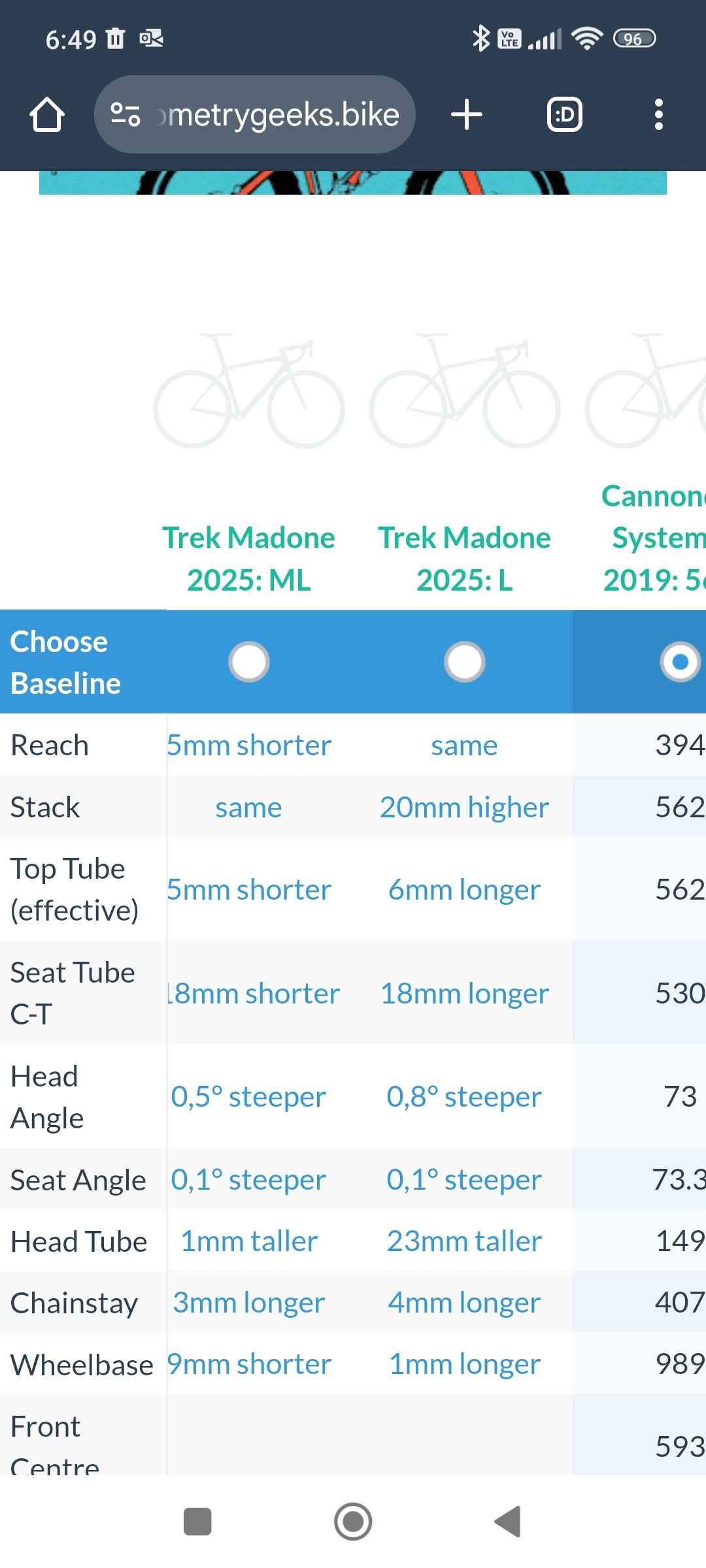

Jag tror du kommer undan med båda - sen blir det en fråga om att korrigera med sadelsetback, styrstamslängd, spacers osv.
Jag är själv 181 och sitter på 750-760 cm BB-mitte på sadeln lite beroende på.
Cykeln är en Systemsix 56 cm + 110 styrstam. Default är dock 35 mm setback har jag för mig och där kör jag med en adapter för att kunna få fram sadeln mer så det blir som om den haft 0 mm setback.
Eftersom du tittar på Madone antar jag stt du känner dig bekväm med en mer utsträckt / aero sittposition?
Min Systemsix hamnar ju rätt så mittemellan dessa två storleksmässigt. Med en 54a hade jag fått för stort drop för mig. På Treken hade ML gett samma stack som min, men jag kör typ 2 cm spacers under så i praktiken hade det blivit samma stack med en L.
Kan du jämföra reach och stack samt hur mycket setback och styrstamslängd med en hoj du har idag / vet att du sitter bra på? Så är det lättare att jämföra.
Båda verkar ha 0 mm offset på stolpen vilket gör det lättare att jämföra också.
Verkar vara motsvarande 100 mm styrstamslängd och 80 mm reach på styret på båda storlekarna.
Eftersom det är integrerad cockpit vore det ju smidigt om du kunde testa i butik innan köp då det blir svårare att anpassa med integrerat.
Jag förstår ditt dilemma, för mig med liknande mått är det heller inte helt uppenbart vilken man ska välja :)

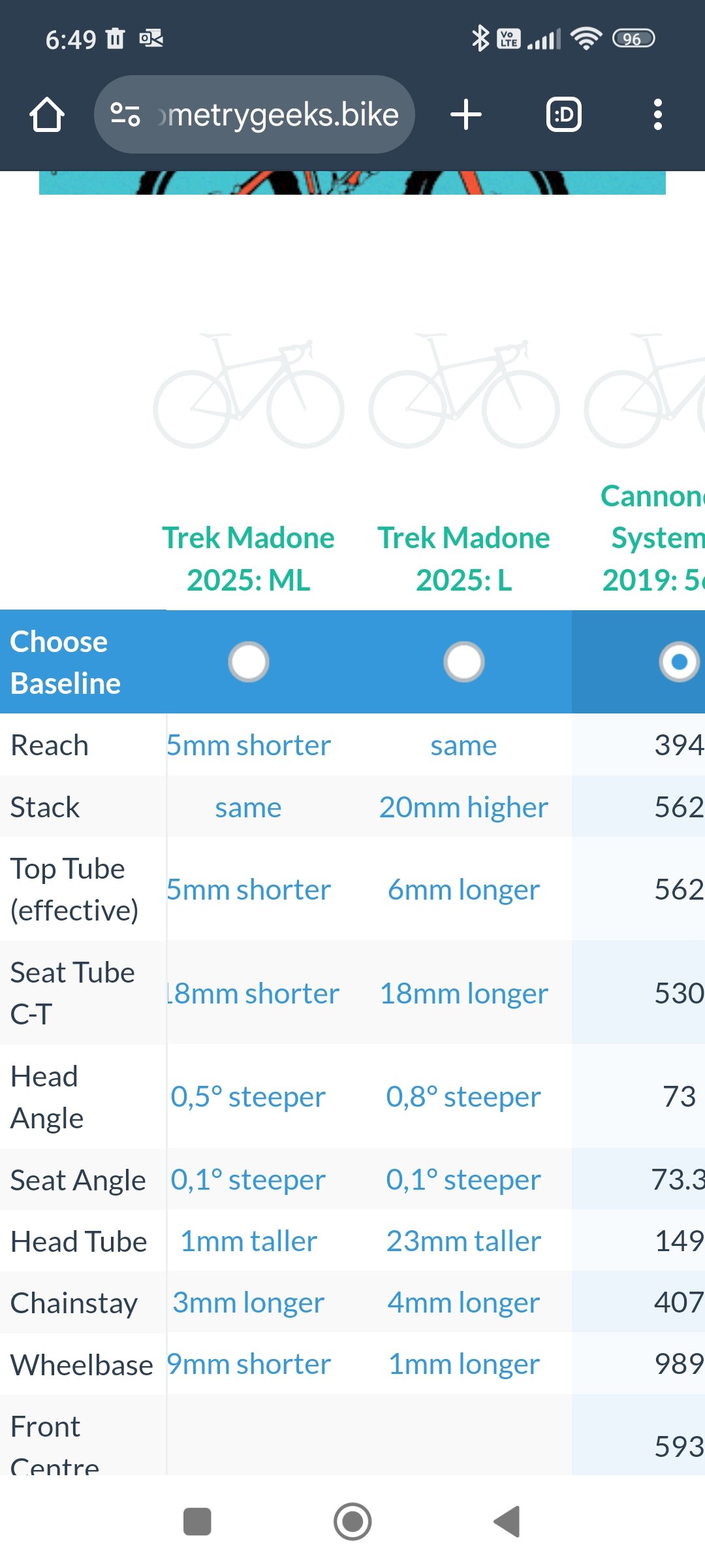

Tack för ditt svar. Jag gillar absolut en mer utsträckt position. Kör idag på en äldre madone 56 som jag bytt styrstam till 130mm. Skulle säga att jag sitter extremt aggressivt på cykeln. Man skulle helst inte vilja köpa ett nytt styre för att få en mer utsträckt position. Så ur den aspekten skulle det kanske vara smartare att gå på en modell större?

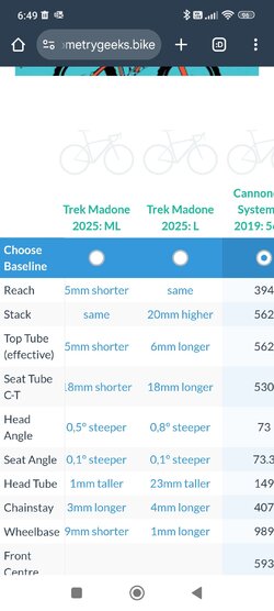

Man kan ofta inte lite på tillverkarens rekommendationer. Om du är nöjd med din nuvarande sittposition är lösningen att jämföra geometrier. Man måste också tar med längd och vinkeln av stammen, (obligatoriska) distanser under stammen och reach av styret, om det skiljer sig. All det kan man byta för att kommer närmare din nuvarande positionen. Det här verktyget är bra för att jämföra geometrier:
