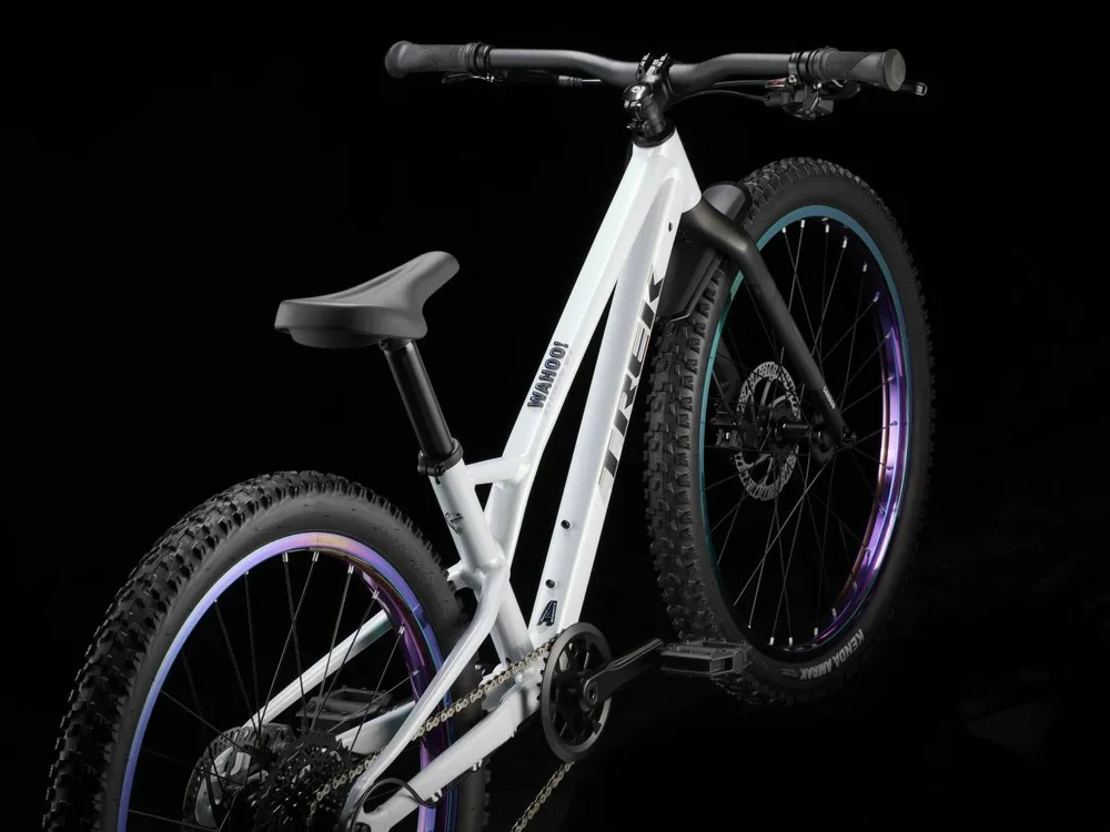

Hejsan alla MTB experter,
Pojken har den här cykeln med den här styrstammen: Bontrager aluminium, 31,8 mm klämma, 6 grader, 45 mm längd.
Skulle vilja göra så cykeln passar bättre genom att sätta dit en längre styrstamm, vilken ska jag köpa, är det någon som kan länka till en som kommer ge lite mer utrymme men ändå passa så vore jag tacksam 🙂

Om inte styret har 35 mm infästning i styrstammen, vilken styrstam som helst på K&S. Det är i princip standard, 28,nånting på styrröret (1 1/8”), 6˚ lutning upp eller ner och 31,8 klämma på styret.
Det finns en del att välja på, köp dock inte de klena som är gjorda för landsvägscyklar. Fast MTB-piloter brukar vilja ha korta styrstammar?

Jag misstänker att 15-25 mm längre stam är max sett till cykelns relativa storlek. Tänker att nedanstående modell ligger i bra pris, sen kollade jag inte fraktkostnaden.
