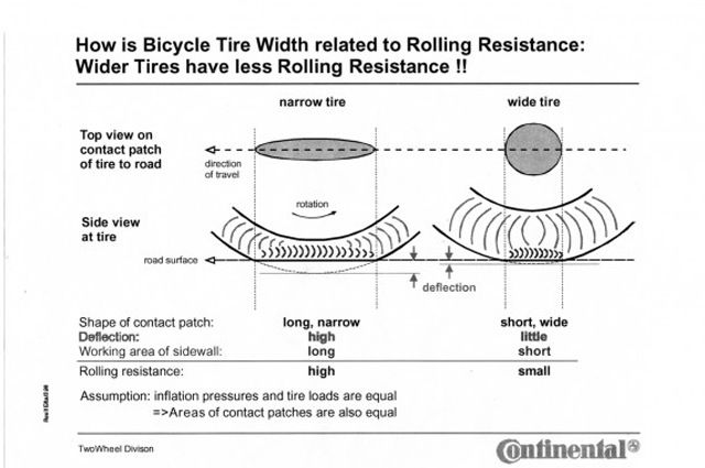

Vad säger The Hivemind? Det typiska Stockholmsförhållande som råder nu i november - Sex plusgrader, småblött och ordentligt med grus och sand i kurvorna. Vilken typ av däck har bäst/sämst fäste? Ett smalt däck som skär mellan gruskornen och hittar asfalten? Ett brett däck som har mer markkontakt men som får mer sand och grus under sig och rutschar iväg? Ett däck med glest öppet mönster (typiskt MTB) eller ett mer traditionellt herr/dam-cykeldäck med ett svagt mönster á la bildäck? Eller till och med slicks?
Ju mer jag funderar, desto mindre klok blir jag. Vem ordnar med ett test under kontrollerade former?
