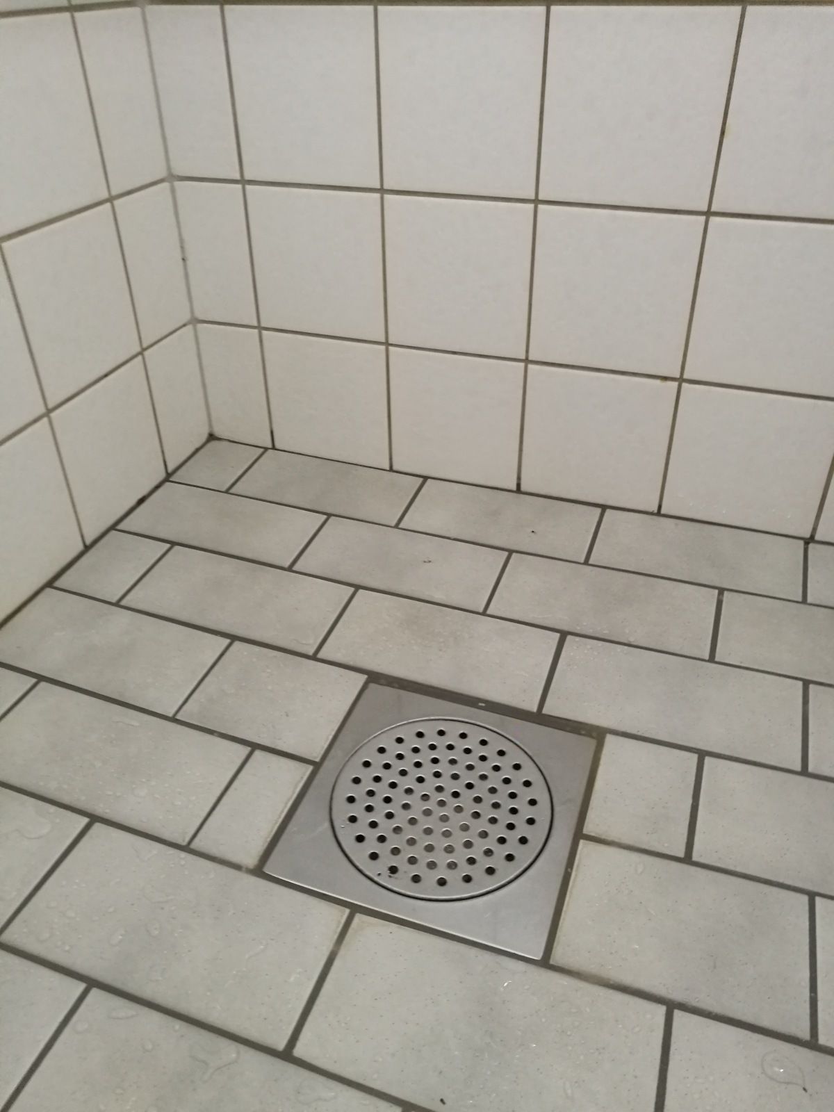

En annan fråga, är kallavfettning skadligt för golv väggar i duschen? Laddar upp en bild, vet ej exakt vad för material golv/väggar är gjorda av. Tycker det är smidigt ställa in cykeln i duschen och kunna spola av den där, men vill ju inte totalförstöra golv/väggar om det inte funkar med kallavfettning.
    164.3 KB · Besök: 460

Vill helst kunna hålla till med cykeln i duschen då jag bor i hyreshus på 4:e våningen, inget ställ till cykeln (funkar bra att luta cykeln mot duschväggen), finns ingen vattenslang utomhus, ingen vägg utomhus att luta cykeln mot (tror inte grannarna blir så glada om jag lutar den mot deras och håller på med avfettningsmedel).
Skulle ju möjligtvis kunna vända cykeln upp o ner på nån gräsplätt någonstans men då måste jag springa upp o ner 4 våningar och hämta vatten i hink i omgångar för att tvätta rent...
Så helst något medel som går att använda inomhus.

Men jag skulle ALDRIG göra rent svart olja på kjedjor och annat i ett badrum med vitt kakel och ljusa fogar. Den svarta oljan som rinner in i fogarna får man nog aldrig bort.

Kör du avfettning i duschen sätter sig skiten ordentligt. Gör inte det.
