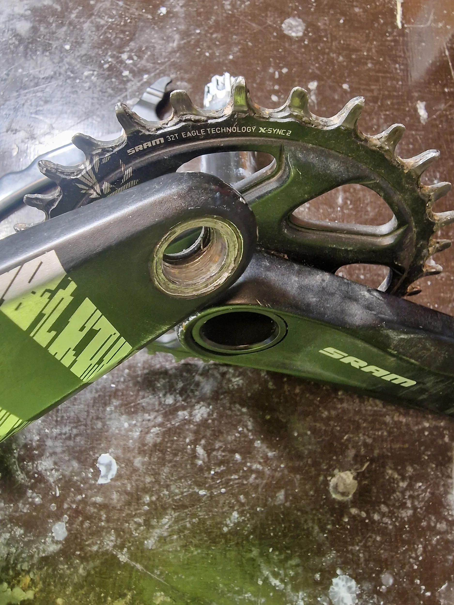

Det här är nog hittills jobbigaste delen i min 10+ åriga Cykelmeckarkarriär.
Min Scott Spark (2018) har en SRAM Pressfit GXP BB92 med 24mm Axel diameter. Bytte denna förra året.
Cykeln har en SRAM x1 1000 vevarm som inte typ går att köpa någonstans och där har gängorna dragits i pedalfästet, så de är slut.
Men jag hittar verkligen inte några som helst vevarmar SX, GX, NX etc för allt är "DUB". Vilket är typ 27(?)mm. Och sen någon annan på 30mm.
Är det verkligen så illa att just den här dimensionen av MTB vevar inte längre säljs? 92mm x 24mm.

I stort sett allt GXP är utfasat och ersatt av DUB, de enklaste vevpartierna saluförs med Powerspline.
Så lösningen blir nytt vevlager ihop med vevpartiet i ditt fall, mest troligen.
