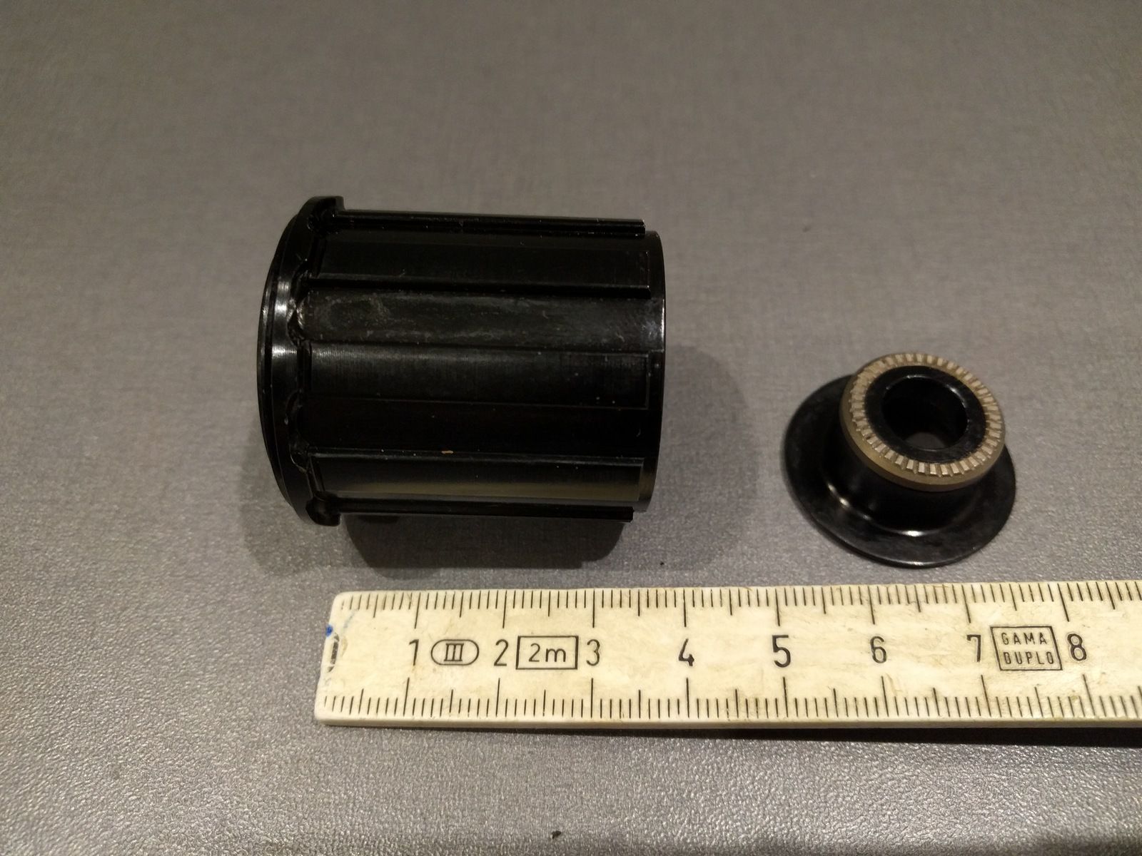

Hej alla,
Rensar mitt förråd och säljer av prylar - men har två omärkta komponenter som jag är osäker på exakt vad det är, och behöver er hjälp.

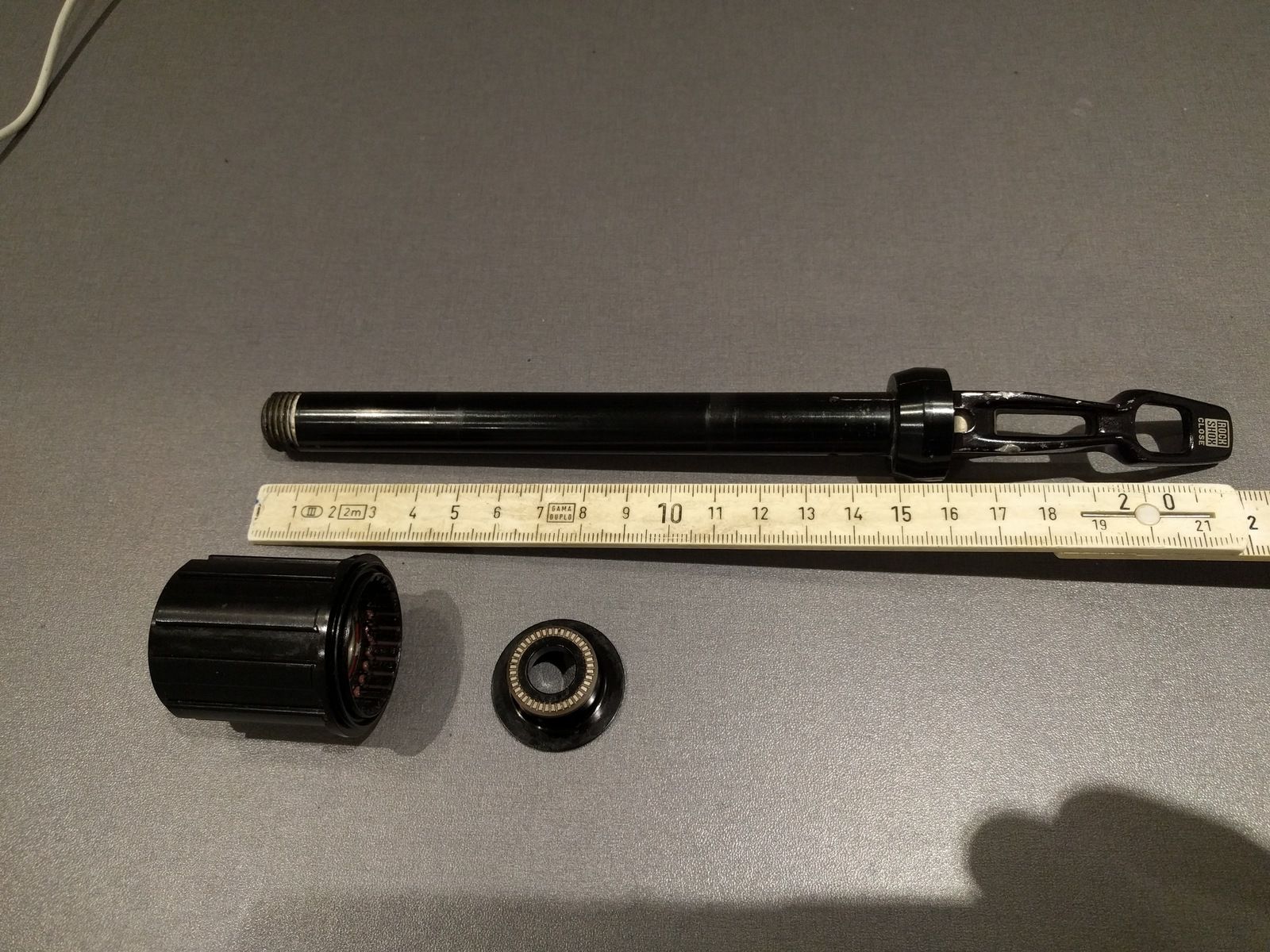

En snabbkoppling som jag tror härstammar från en 26a SID World Cup framdämpare, men jag hittar inte rätt när jag letar på Rockshox sidor.. Ytterdiameter.. typ 15mm.
Ett frihjulsnav, som kom med DT-swiss 29"-hjul, som jag bytte direkt till en XD. Vad passar det till (?) Är det samma frihjulsnav till 9/10/?-kassetter?
Tacksam för förslag
/M

Ser ut att vara...

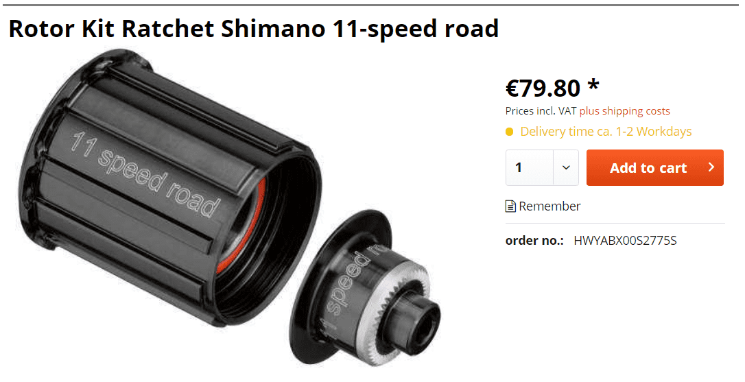

En DT Swiss body för Shimano HG kassett. Om det är alu eller alu/stål eller vet jag inte. Väg bodyn. 70 gram = alu/stål (ingår till DT350 nav) eller 57 gram = alu (ingår till DT 240s nav) men båda passar båda naven.
Troligtvis HG för upp till 11 mtb, och inte 11 road. Om 11 road brukar det stå 11 road på bodyns splines.

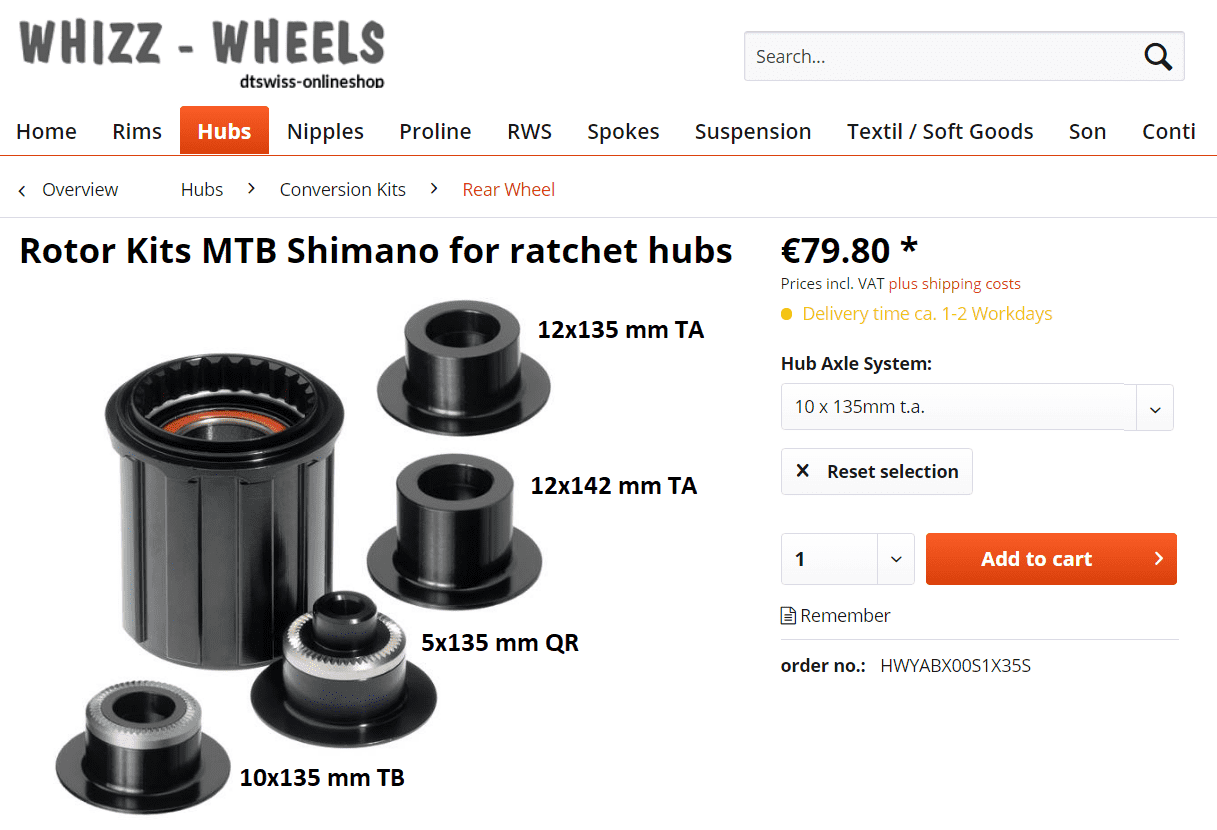

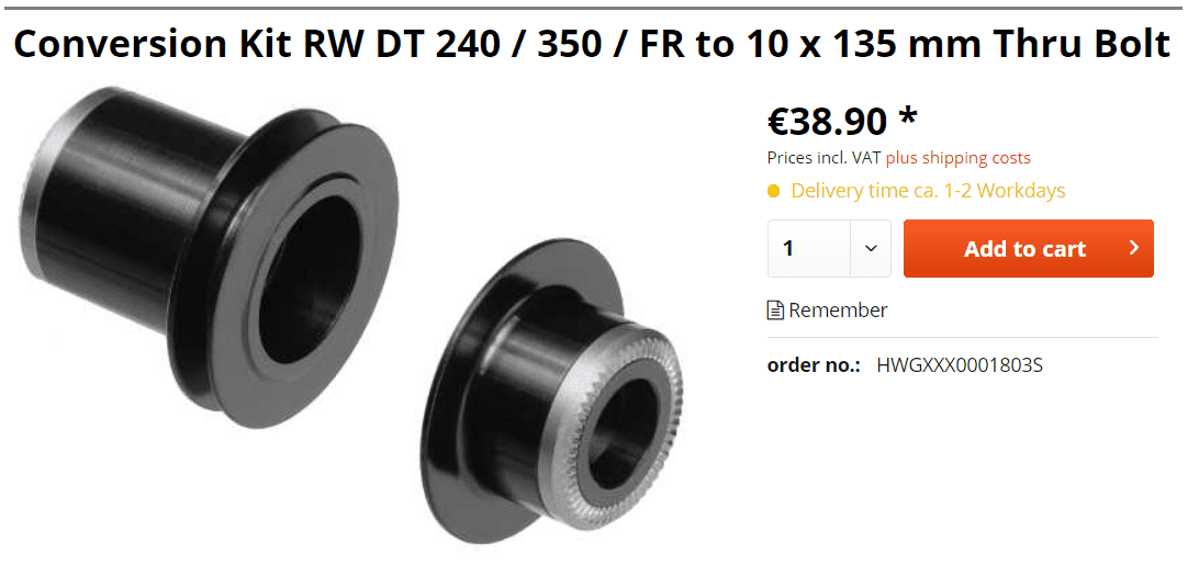

End-cap för 10 mm ThruBolt axel och som då passar ram med 10x135 mm TB och 10x141 TB bakram. Alltså samma ramar som även tar 5x135 QR resp 5x141 QR. Det är navet som bestämmer vilken av de två bredderna.
Vad är en HG-body värd? Minst 250 kr, kanske lite mer?

Tack snälla, Sixten Fors, uppskattas verkligen!
Lägger nog ut den för en hundring eller motsvarande - har så mycket prylar som bara ligger, som säkerligen gör någon händig hjulbyggare gladare än mig.
Vilket frihjulsnav och snabbkoppling är det här?
Micfor sa:
Tack snälla, Sixten Fors, uppskatas verkligen!
Skicka den till mig för en hundring plus frakt , pm om det är intressant .
