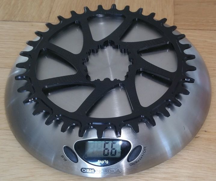

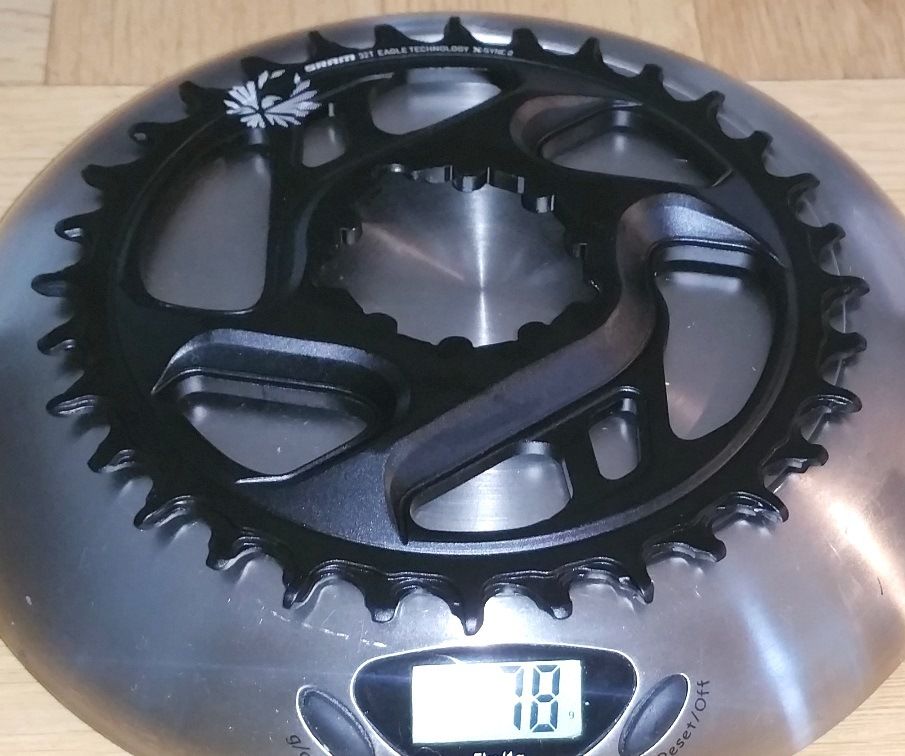

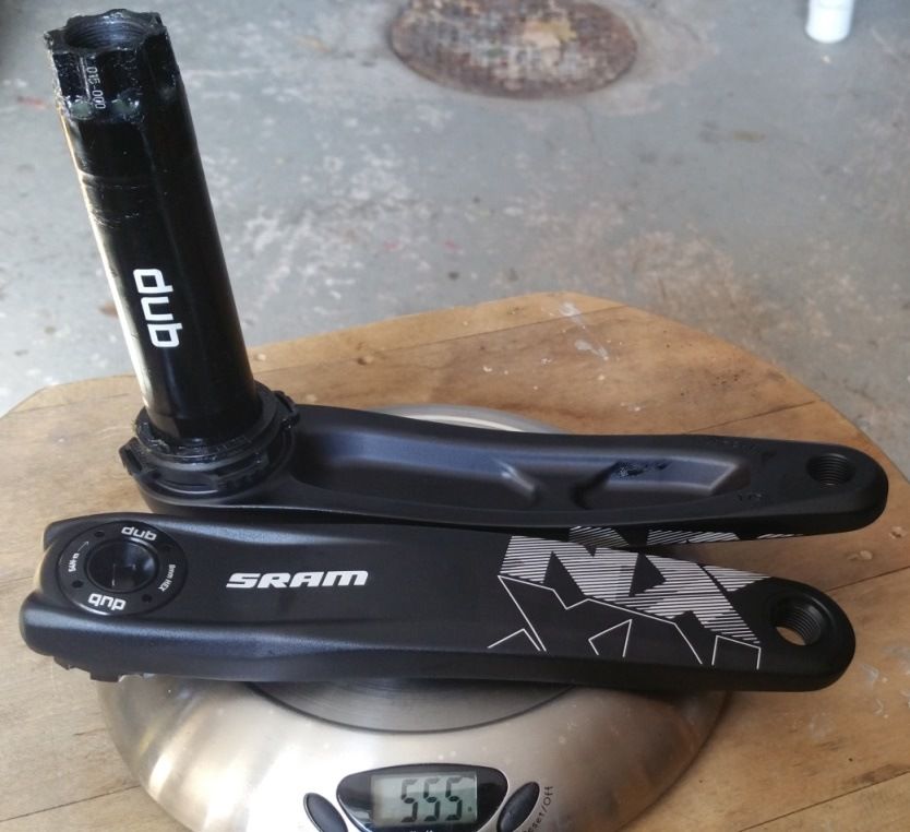

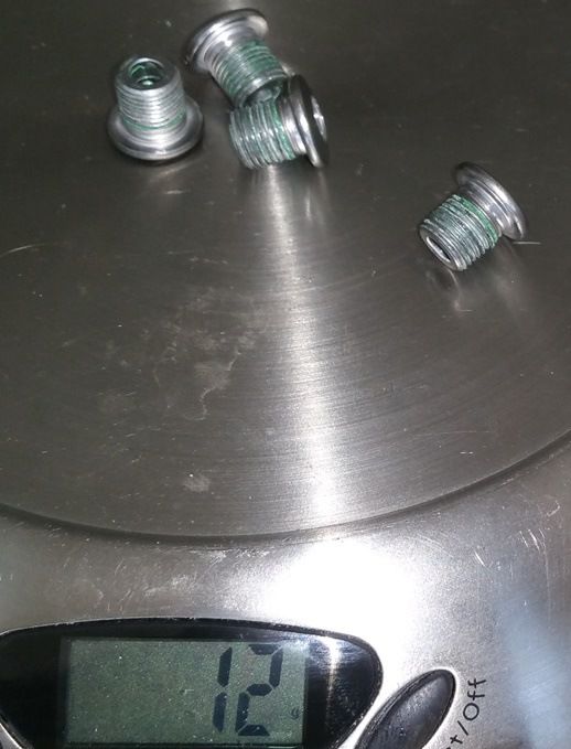

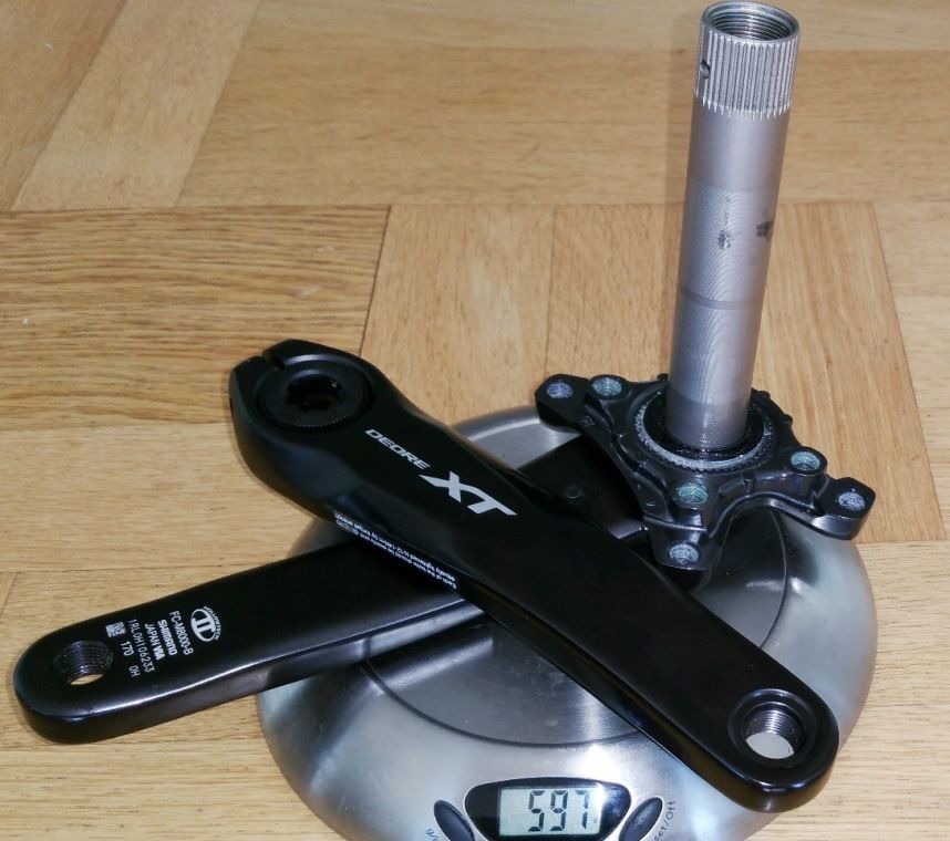

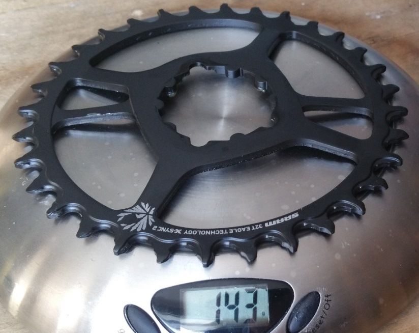

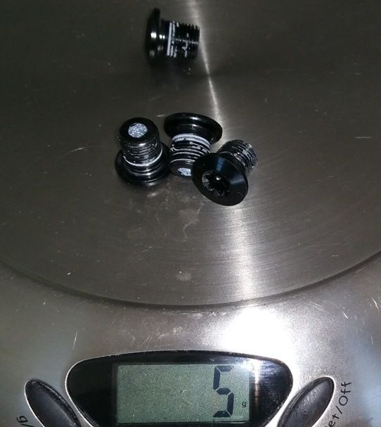

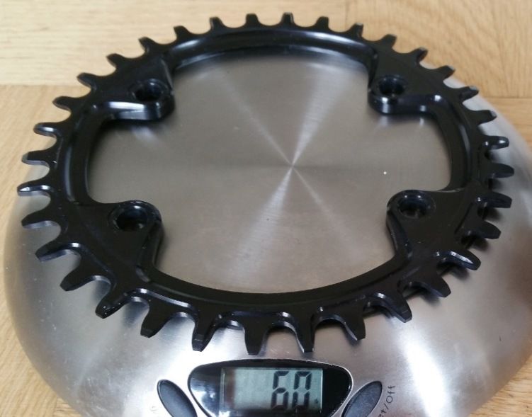

Vilket singel vevparti ska jag ha?
597 gram. XT M8000 boost 170 mm vevarmar.
555 gram. NX boost 175 mm vevarmar. Halva priset.
60 gram. Shimano BCD 96 mm, 34T
66 gram. Sram DM boost, 34T

vad är fel i mina uträkningar?
m6000-vevparti väger samma som xt, eller mindre. mitt 175 mm vägde 590 g utan klingor. xt köper man bara för loggan.
på r2 står vikten på nx inkl klinga tydligt. dina bilder förvrirrar.

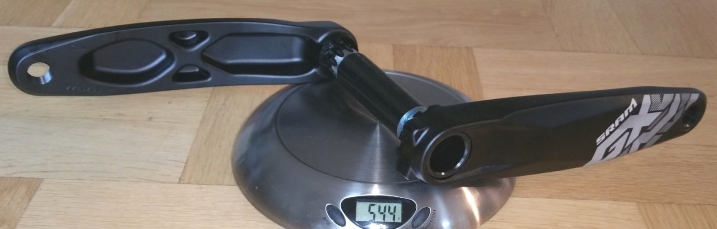

freddag sa:
gx är dyrare och lättare. men det är dyra gram.
GX-veven är marginellt lättare än NX. Vikten sitter i klingan som ingår, även den del av prisskillnaden. Här GX vev 175 mm (med något tyngre GXP axel)

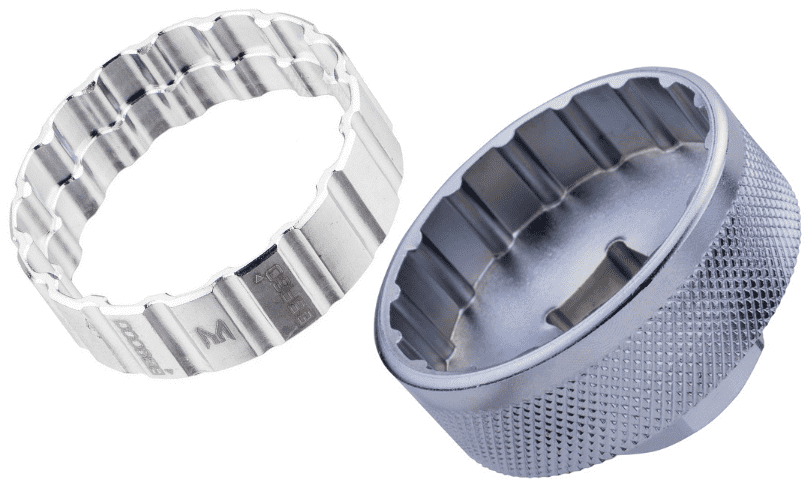

jonte987 sa:
mm, men verktyget är en liten adaptor i plast som kommer med vevlagret? Så var det ialla fall för MT800.
Jo då, den plastbiten har jag försökt att använda men den brukar paja. Jag har detta verktyg som klarar alla tre inkl. CL låsring, men förstås inte CL låsring för TA nav då end-caps bottnar i hylsan. Därför använder man inte heller CL-nav utan IS så att kan klarar sig med en torx-bit till skruvarna.
    86.3 KB · Besök: 145

En annan fördel är att man kan skruva av Hollowtech II vevlagret med verktyg från vilken butik som helst. Plus att lagren finns på ICA (nä, kanske inte, men nästan var som helst). DUB kräver nåt nytt och märkvärdigt verktyg som nästan bara Parktool saluför.
Med reservation för att Shimano har (minst) tre olika dimensioner på sina Hollowtech II BSA vevlager. Olika ytterdiameter för för SLX, XT och XTR såklart. Vilket kräver tre olika verktyg.
Man använder såklart SLX eller Saint (guldfärgad är bling). Små lager för att spara vikt är inte min melodi. Men adapter följer med om man ska ha dom små lagren, jag har Ultegra på pendlarcykeln, där följde adapter med, fungerar bra.

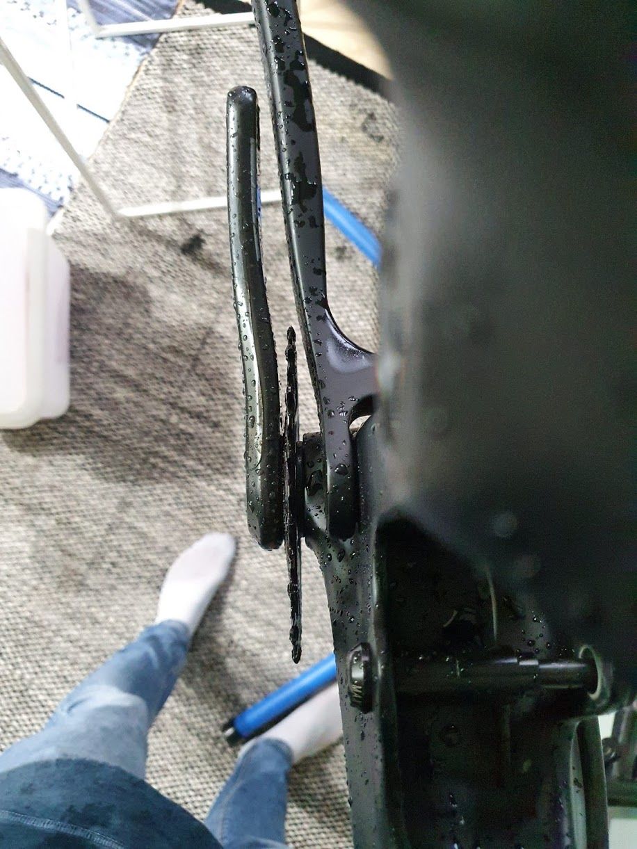

Lyfter denna tråd då jag har ett XX1 vevparti från 2014 som ej är boost, men en ny ram som är boost, några lösningar eller förslag på nytt som är hyffsat lätt och inte kostar 5000kr +.
Tror inte att växlingen själva är problemet. Kedjelinjen är kanske lite värre på minsta drev bak, men den använder man inte ofta. Det finns två saker som kan vara problematiskt. Klingan kan går emot kedjestagen, det kan man lösa med en mindre klinga. Och kedjan kan går emot däcken, det kan man lösa med ett smalare däck.
Så prov! Kanske funkar allt.
Jag använde till slut bara det XX1 jag hade och satte på en boost-klinga. Funkade utmärkt!
Regnade när jag gick hem med ramen :)
