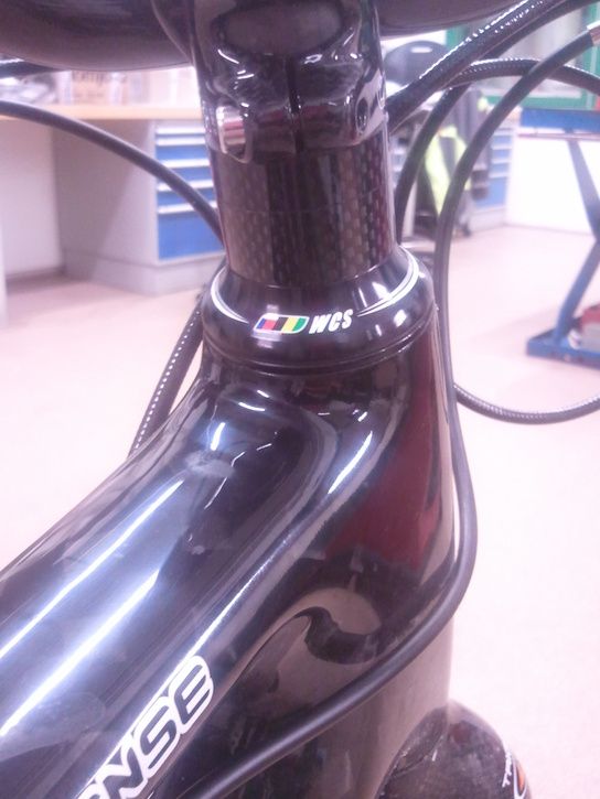

Hallå!
Köpte en sånhär http://cgi.ebay.com/Brand-New-Full-...tain_Bikes&hash=item335f146c68#ht_1832wt_1137 för ett antal månader sedan och beställde samtidigt hem ett styrlager som jag trodde skulle passa, vilket det såklart inte gjorde.
Kopparna är ca 44mm i diameter (mätt med linjal) och är ca 9-10mm djupa. Jag var ner till Cyklig här i Solna och de hade ingen aning om vad det skulle vara för lager i dem.
Kollar man här http://parktool.com/repair/readhowto.asp?id=68 så får man lite mer info att det kanske borde vara 36-graders kontakt (tabellen längst ner).
Med den infon ovan så är detta http://www.cyclecomponents.com/cgi-...Ref=&artgrp=861&visa=1-32&Sort=Beskr&Visn=Std det närmaste jag kommer men innan jag beställer fel, igen, så tänkte jag att det kan vara bra att fråga forumet. Nån som köpt samma ram som kan uttala sig om vad som passar?

Mm jag tog ramen på axeln och knallade ner till Cyklig idag men blev nitlott på det. Får nog ta och dra iväg till nån annan butik imorn.
