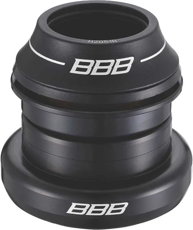

Jag kikar efter en ny gaffel till min mtb som just nu har ett rakt gaffelrör. Eftersom tapered-gafflar numera är standard behöver jag antagligen byta styrlager. Röret i ramen är 44mm och efter vad jag kan förstå borde det inte vara några problem att få plats med ett styrlager för tapered-gaffel. Med risk för att inte ha koll på terminologin tror jag att jag har ZeroStack-lager både uppe och nere just nu. Jag har försökt läsa på lite och gissar att jag behöver köpa ett nedre EC-44/40 (eftersom jag antar att ett ZS-lager inte kommer att få plats) för att kunna montera en ny gaffel. Jag har hittat 2 kandidater:
www.bikester.se
Då skulle jag låta det övre lagret vara kvar
Samt
Tänker jag helt fel eller kommer detta funka? Jag funderar också över hur mycket jag kommer märka av den förändrade ramvinkeln I och med att ett externt lager bygger på höjden.
