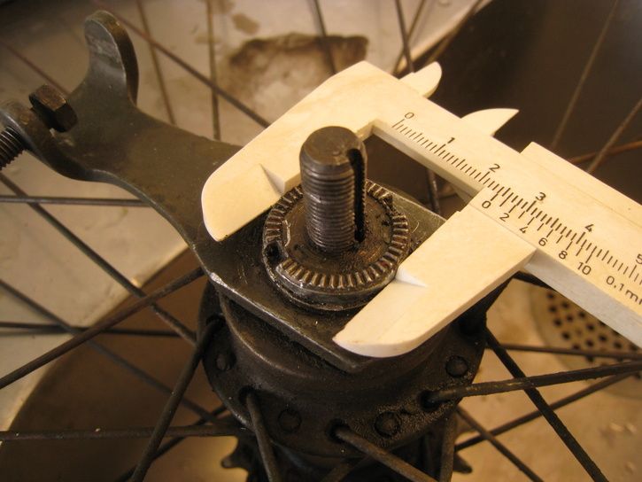

vilket verktyg? öppna gammalt nav.
deviator

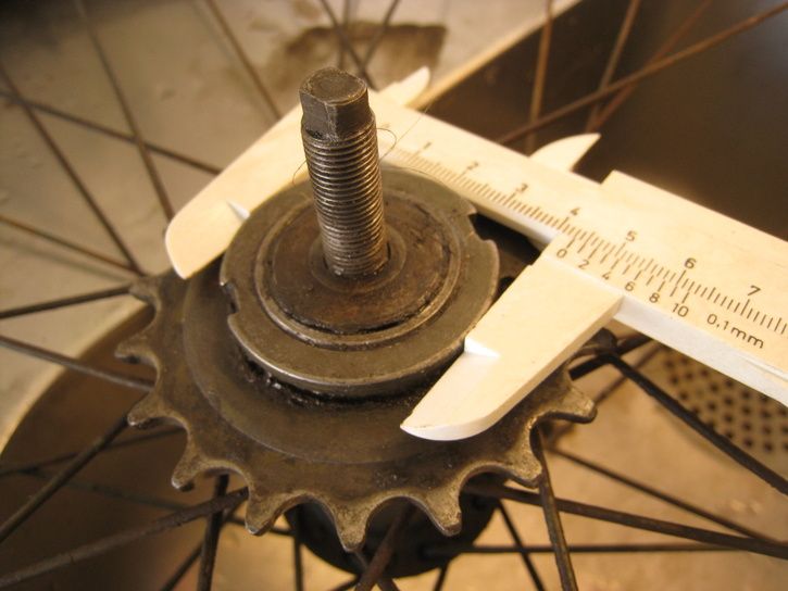

Hej Jag håller på att demontera ett nav till en mycket gammal hoj. Navet är av märket novo. Jag tror att jag behöver ett speciellt verktyg för att få loss drevet och bromsarmen... Jag har sett sådana verktyg men vet inte vad de heter så jag kan inte hitta det på nätet. Jag bifogar bilder.... Kanske ni kan hjälpa mig.

Halloj!
Du behöver nog någon form av haknyckel. Men just dom storlekarna kan nog vara kinkiga att hitta. Jag skulle höra efter med folk på cykelhobby - fråga om någon har som bor nära dig har verktyg. Har fått svar ganska snabbt när jag e-postat dom.
http://cykelhobby.com/
För att demontera kan du använda den flata delen längs ut på axeln, den är där för det ändamålet, så man får någonting att dra emot. Fäst i skruvstäd lämpligen. Sedan lossar du hakmuttrarna med polygrip eller svetstång. Lättast är nog iofs att först dra lös muttrarna mot varandra med två tänger, då lossnar en sida åtminstone.
Bakom drevet och bromsarmen, är det likadana muttrar eller är det "vanliga" med flata sidor så man kan använda konnycklar? Funkar det med konnyckel kan du igen använda polygrip eller svetstång för att sätta dit muttrarna sen igen.

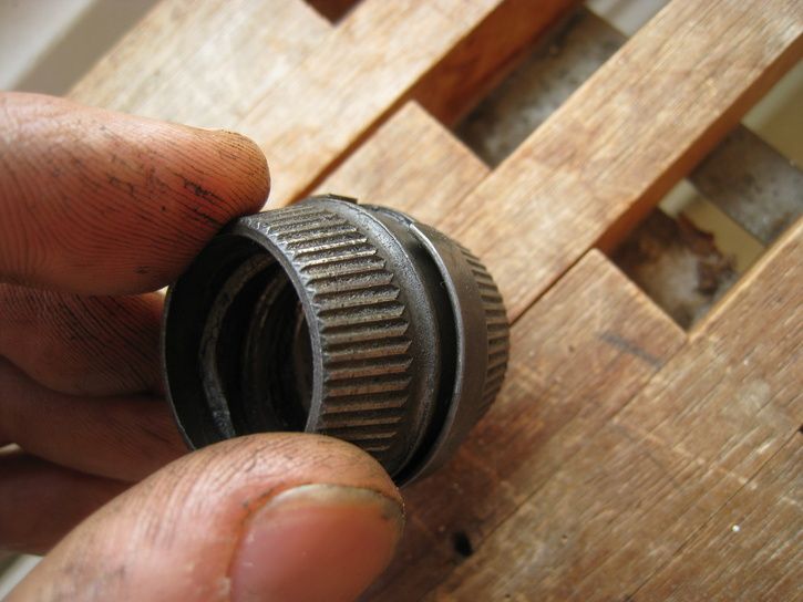

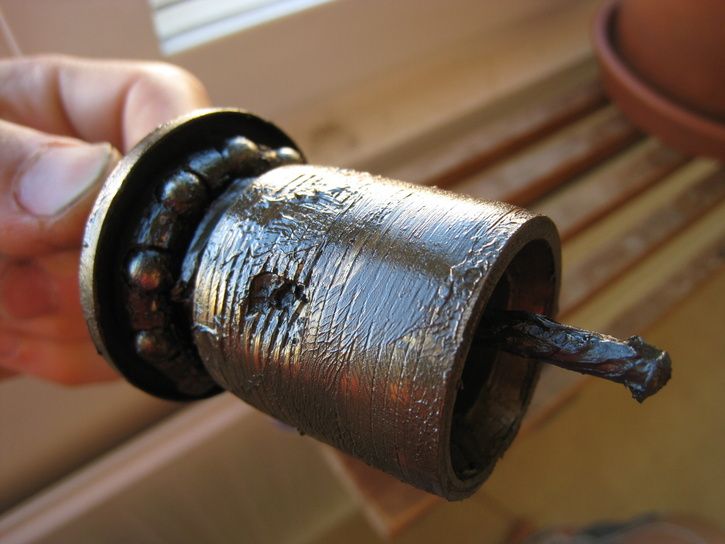

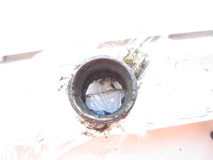

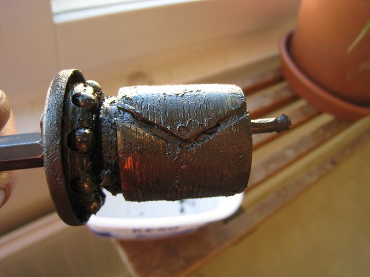

Sådär.... nu fick jag upp navet..... jag började lite smått med ett dorn.... men jag tyckte det sabbade mer än vad det gjorde nytta. Ett skruvstäd och en rörtång gjorde susen....

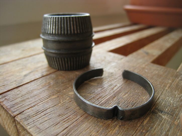

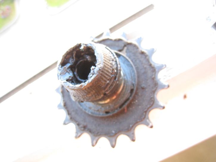

Till att börja med inser jag att jag inte vet hur bromshylsan ser ut... inte heller om den är sprucken.... Jag bifogar lite bilder om ni vill titta och hjälpa mig.
Vad som var problemet var att bromsarna låste sig och jag kunde inte få bromsen att släppa förrän cykeln stod helt stilla.

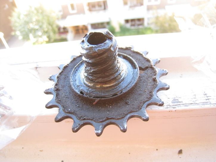

Är det sista bilden du menar? Kan du se på bilden att den är slut?
Om det är den... måste jag inte också byta den korresponderande delen som sitter tillsammans med drevet på näst sista bilden..

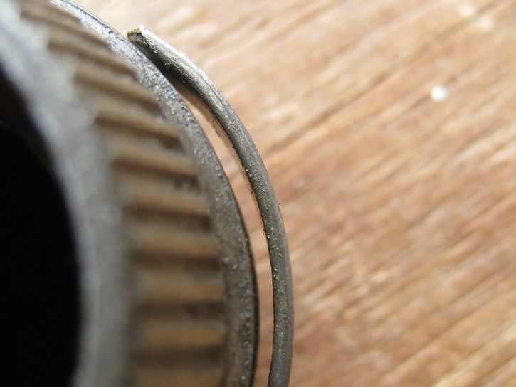

Sådär... har köpt en ny begagnad bromshylsa... inte för att jag ser någon som helst skillnad på dem..... något annorlunda slitage kanske....
Men det är en annan mojäng som jag blir skum på.... som har en bit fjäderstål runt sig..... denna ringa trillar av mycket mycket lätt.... det är väl inte meningen?

Lite spekulationer...
Med bromshylsa menar man väl den yttre ringen som du hade på första bilden.
Det du har köpt kallas på torpedonav för bromskoppel.
Den fjädrande ringen ska väl hålla isär koppel och hylsa?
Men vad vet jag, jag har bara skruvat torpedo.
