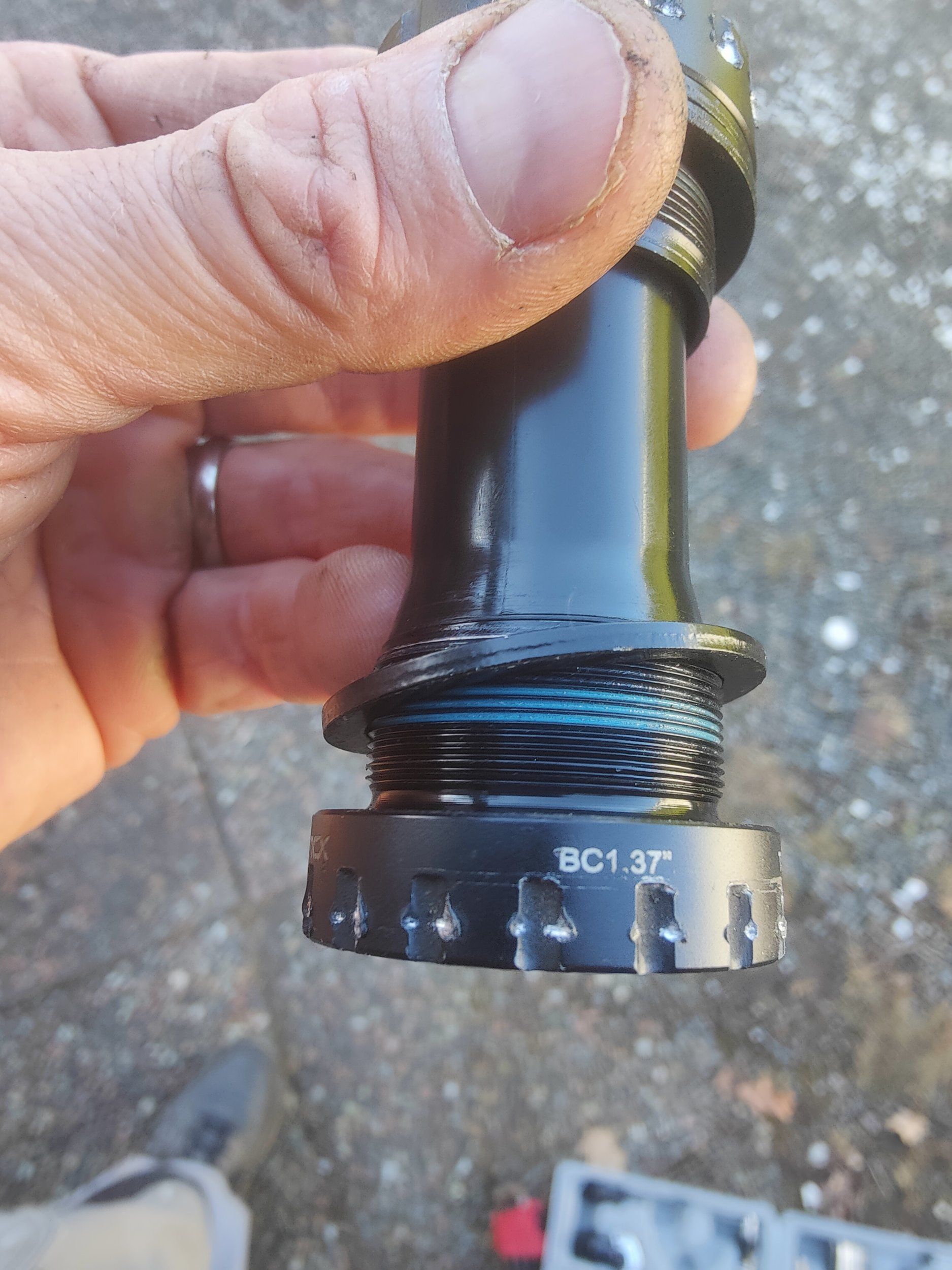

Så det är BSA 24mm jag ska söka efter? Vilka mått/koder behöver man matcha för att få det passa?Gissar det är ett sånt här:

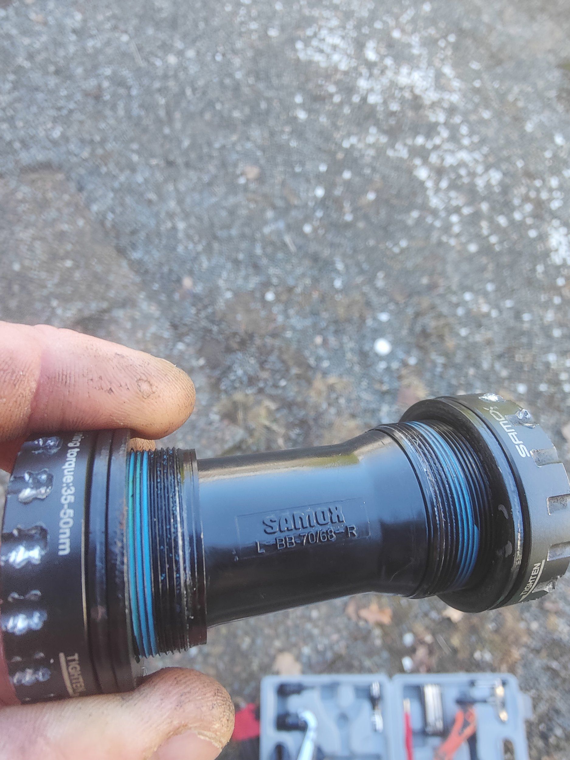

Den skulle kunna passa?
Så jag förstår hur detta fungerar.
Det man måste veta är?
Samma gänger vilket är 1.37?
Samma storlek på hålet där vevarmen går igenom som är 24mm?
Dom siffrorna som står på plast cylindern i mitten BB-70/68 vad är det för något?
Olika vevlager har olika verktyg till stramning, men det löser jag bara jag hittar ett lager som passar.
Något mer att tänka på? Bredd?
