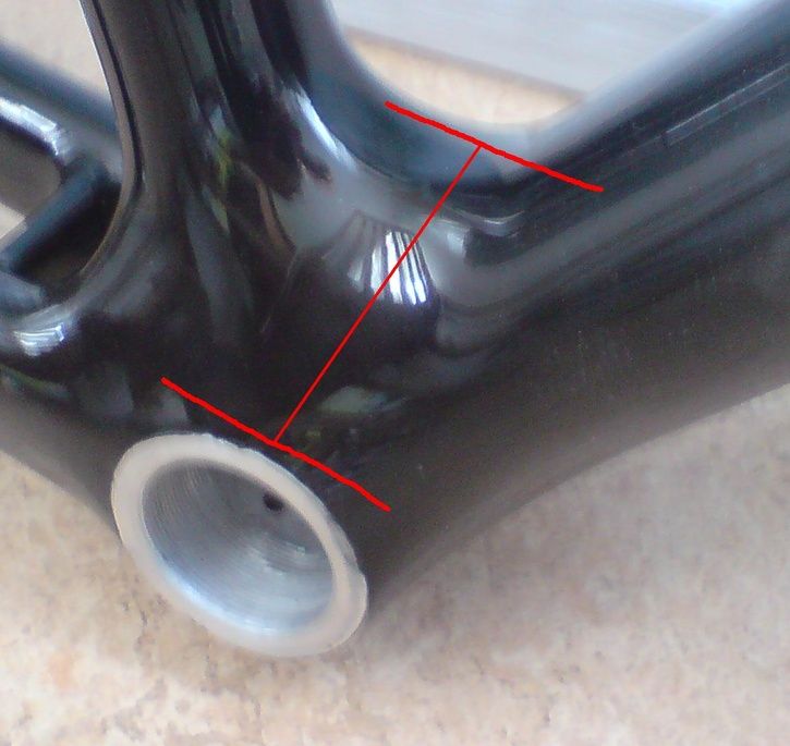

Hej
Jag har köpt en ram och är lite fundersam på vilket vevlager jag ska köpa.
Det är 1,37 * 24 Brittisk gänga
Och bredden på ramen/lagret är 68mm
Har ni några tips ?
/MVH Adam
    70.6 KB · Besök: 23
Vilket vevlager ?
vevlagerdimensionen är standard BSA (dvs engelsk) som är det absolut vanligaste idag, så vilka vevar du än väljer är det inga problem att hitta vevlager till dem
Vilket vevlager ?
n3tr0x skrev:
> Okej, så man väljer vevlager efter vevarmar.
> Men visst ska man välja vevarmar så att
> linjeringen mellan fram och bakdrev blir bra.
Men det är ju inga problem längre om man bara köper de vevpartier/vevlager som kommit ut på marknaden de senaste åren. Med Shimanos vevlager följer det med distanser som du kan experimentera med, jag gissar att det även gör så med Campagnolo. Det är nästa gäspigt enkelt att få till en korrekt kedjelinje med moderna vevlager..
