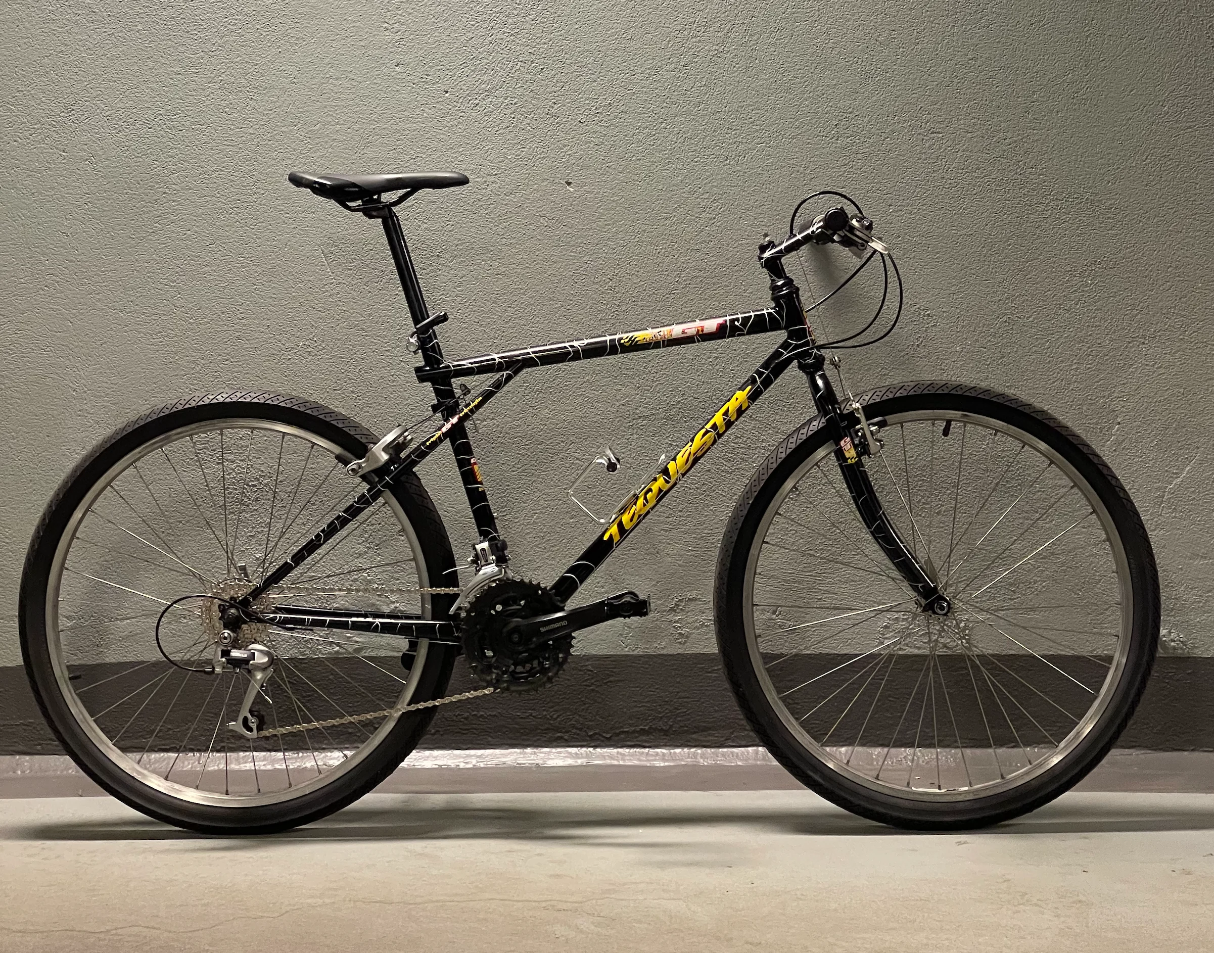

Hej! Jag har fått tag på en fin GT Tequesta från 1992 som jag tänkte plocka ned, och sen bygga upp igen med moderna komponenter, och bli lite bättre på att meka på vägen.
Börjar med vevparti och drivlina. Planen är att konvertera till 1x7. Efter lite googlande verkar det som att det här vevlagret ska passa. Och då kanske det här vevpartiet kan vara något?
Tacksam för hjälp!
Petter

Antar att det sitter ett 3x vevparti i dag med fyrkantslager. Det kan vara lite knepigt att få moderna grejer att få plats i en 26" ram när de flesta vevpartierna är gjorda för 29" ramar. 32T klinga kanske får plats, men det är inte säkert att vevarna går fritt från kedjestagen. Jag har monterat 2x på en gammal 26" ram, men var tvungen att shimsa vevlagret för att veven inte skulle slå i kedjestagen.
Kanske någon som byggt om en 26" ram till ungdomscykel eller någon sen generation 26" ram vet vilka moderna vevpartier som får plats?
Också bra att fundera på hur utväxlingen blir med 32T och vald kassett. Om du oftast kommer cykla på de minsta klingorna slits de snabbt ut.

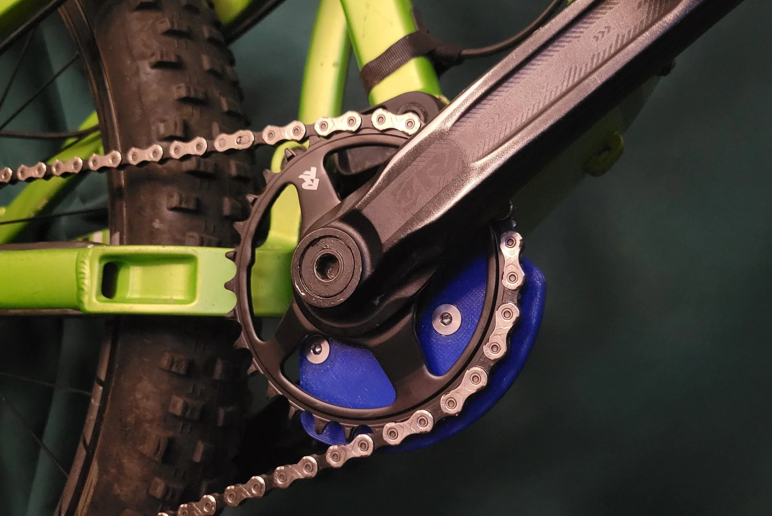

Oklart dock om det finns bash till Deore.
