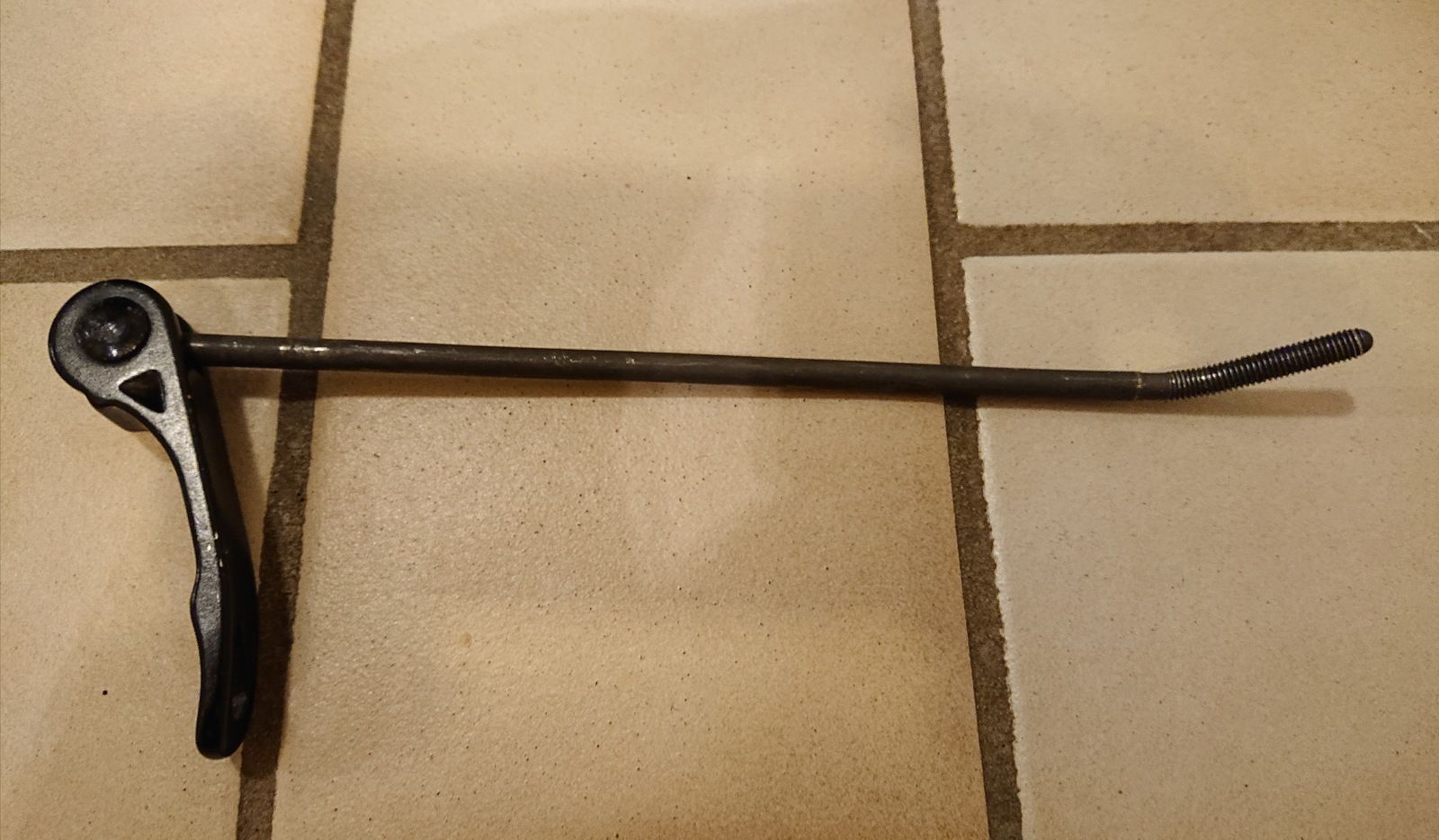

Nåväl. Efter en provtur med cykelkärra bakom slaskpendlaren (MTB) hände detta:
Infästning sköts alltså via QR. Eftersom jag hängt på en kedjespännare (SS) på andra sidan var det inte direkt gott om plats att fästa på. Det, i kombination med tung utväxling tog tydligen knäcken på själva snabblåset.
Hur löser jag infästningen på bästa sätt? Längre snabblås? Finns det ens i 10mm?

Använder inte en lättvikt snabbkoppling. Shimano snabbkopplingae brukar att vara starka, men vet inte om dom är tillräckligt långa för din fall. Jag använder min standard Fulcrum (Campagnolo) snabbkoppling på min lvg cykel med kärran.
Dra åt bra är också en bra tips.

Thules qr är tillräckligt lång och i stål. Den borde hålla då den är avsedd för ett fäste för deras cykelvagnar.

Tack för svaren.
Får bli en snabbkoppling från Thule (den verkar dessutom extra lång, vad det nu innebär).
Ska också dra åt lite extra nästa gång ;-)
