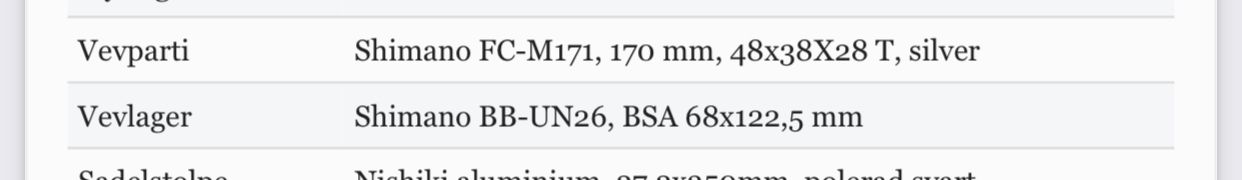

Efter att ha browsat lite är stalltipset att vevpartiet på hojen är ett FC-M171. Detta satt på 401:an både 2013 och 2017 och eftersom min är en 2015 är det nog samma sak där.
Hjälper detta någonstans?

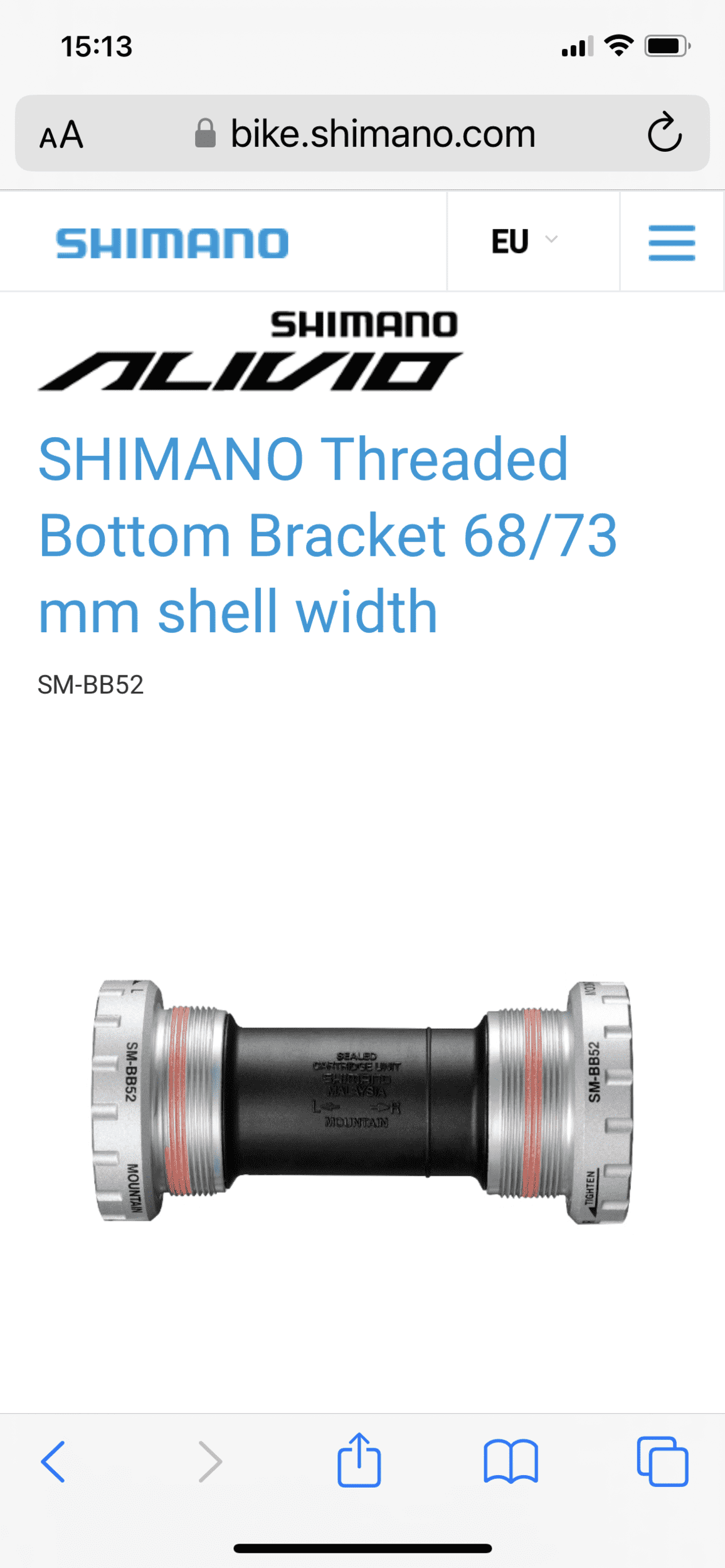

Härvid uppstår frågan: vad är billigast möjliga 3-delade vevparti + lager som det går att montera på den här cykeln för att få på effektmätare? Är det någon som vet eller har en aning?
Vintermek: Kraftmätare på pendlarhoj
Nedan borde funka.
Men kolla utväxling på befintligt vevparti så det blir någorlunda lika.
Mät även vevhusets bredd samt kolla gänga.
Troligen 68 eller 73 mm samt BSA-gänga (brittisk)!? Välj därefter lämpligt vevlager

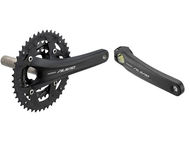

Tack Frehal och weldion. Bra idé med Alivioveven, den är ju prismässigt överkomlig. Befintliga klingor är 48/38/28 mot föreslagna 48/36/26. Det borde väl funka utan större problem med framväxeln? Vevlagret verkar per Nishikis egen spec vara BSA 68x122.5 så jag får väl då finns ett Hollowtech II-kompatibelt lager med denna spec.
Angående Q-faktorn känns det som rätt stor skillnad på 181.7 vs 146. I praktiken innebär väl det att vänsterpedalen då sitter ca 18mm närmare cykelns mittlinje än högerpedalen. Oaktat risken för att batteriluckan tar i, kommer jag inte uppleva det som lite ”snett”?

Men det finns ju även Mtb version av stagesvevarmarna tex denna xt (de bör ligga på ca 172 mm).
-Lägg ner lite tid på att leta reda på ett vettigt vevparti med rätt utväxling och lämplig q-factor samt där till passande effektmätarvevarm så kommer du nog att matcha!
Alla Shimano Hollowtech II ska vara kompatibla med vevarmar av shimanotyp
Min uppfattning är att både Stages och 4iiii är bra grejer som har funnits länge, de är även fungerande support och eftermarknad.

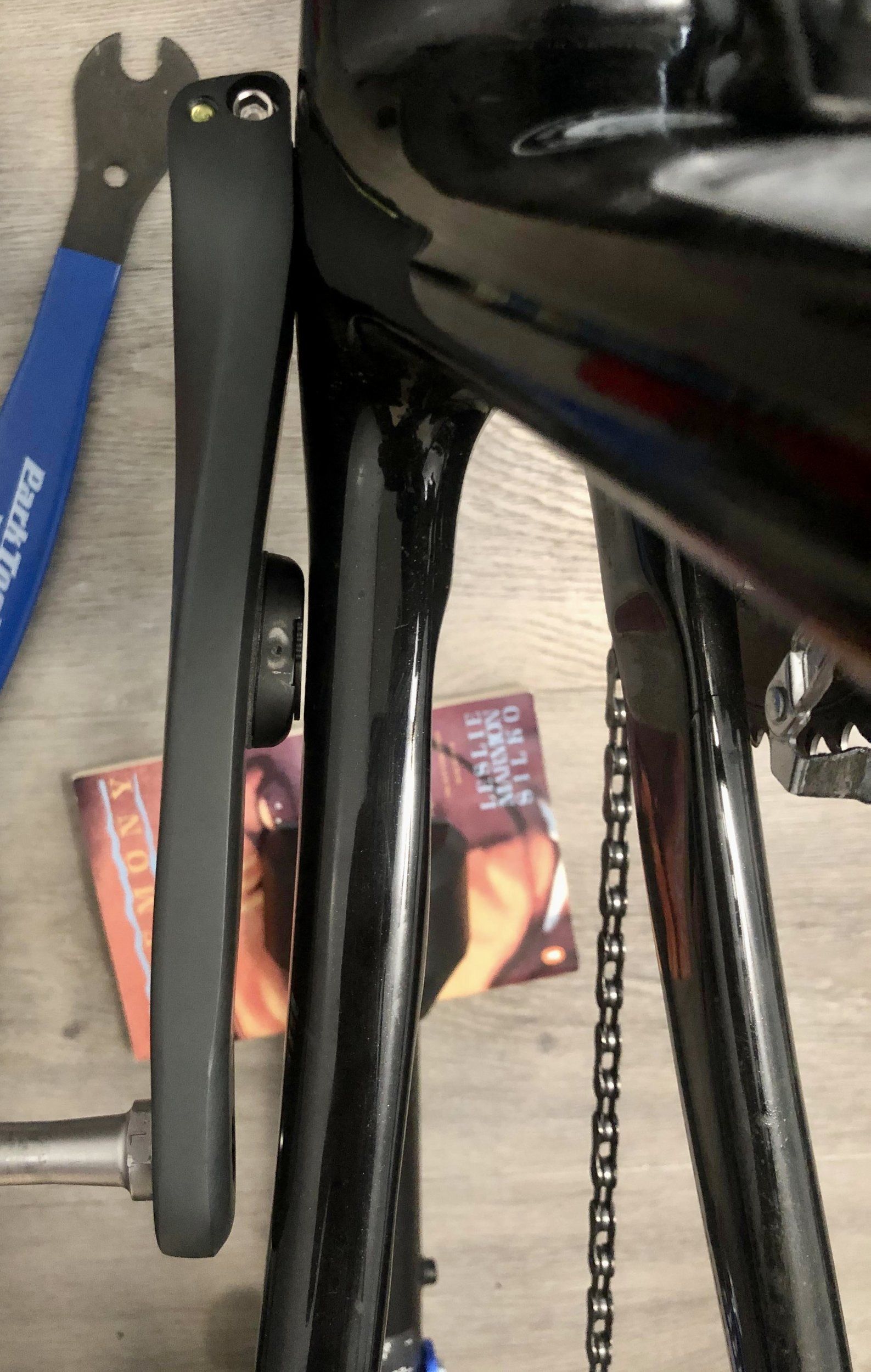

Jag har nu haft kontakt med Stages support, vilka rekommenderar samma 105 R7000 som Frehal ursprungligen länkade. De vill dock inte kommentera eller kommittera till en viss Q-faktor med referens till att de inte haft att göra med Alivio tidigare. Istället råder de mig till att jämföra formen på Alivio-veven med formen på Stages-mätaren. Detta är naturligtvis jättesvårt, framförallt när det inte verkar gå att hitta en vettig bild på Alivio-veven tagen ovanifrån. Det närmaste jag kommer är bilderna nedan. Att 105:an är mindre välvd än Alivio verkar det inte råda tvivel om, men frågan är om skillnaden är så stor som de 18mm jag var rädd för ovan? Det känns ju mer som att det kanske är 5-7mm skillnad, typ.
Edit: Klicka på högra bilden för att se hela vänsterveven.
Har någon några tankar om detta? Jag vet att det kan bli rena gissningar, men hela projektet blir ju lite av en gissning...

Om jag minns rätt så medföljer några spacers med nytt vevlager av mtb typ. Som jag tolkar bifogad montageanvisning så ska 2 sitta på höger sida och en på vänster.
Flytta en från höger till vänster så vinner du 2,5mm. Du får justera framväxeln och får lite förändrad kedjelinje men det bör inte vara något problem.
Du kan ju även lägga en bricka/shims när du monterar vänster pedal i vevarmem. Så justerar du lite ytterligare.
