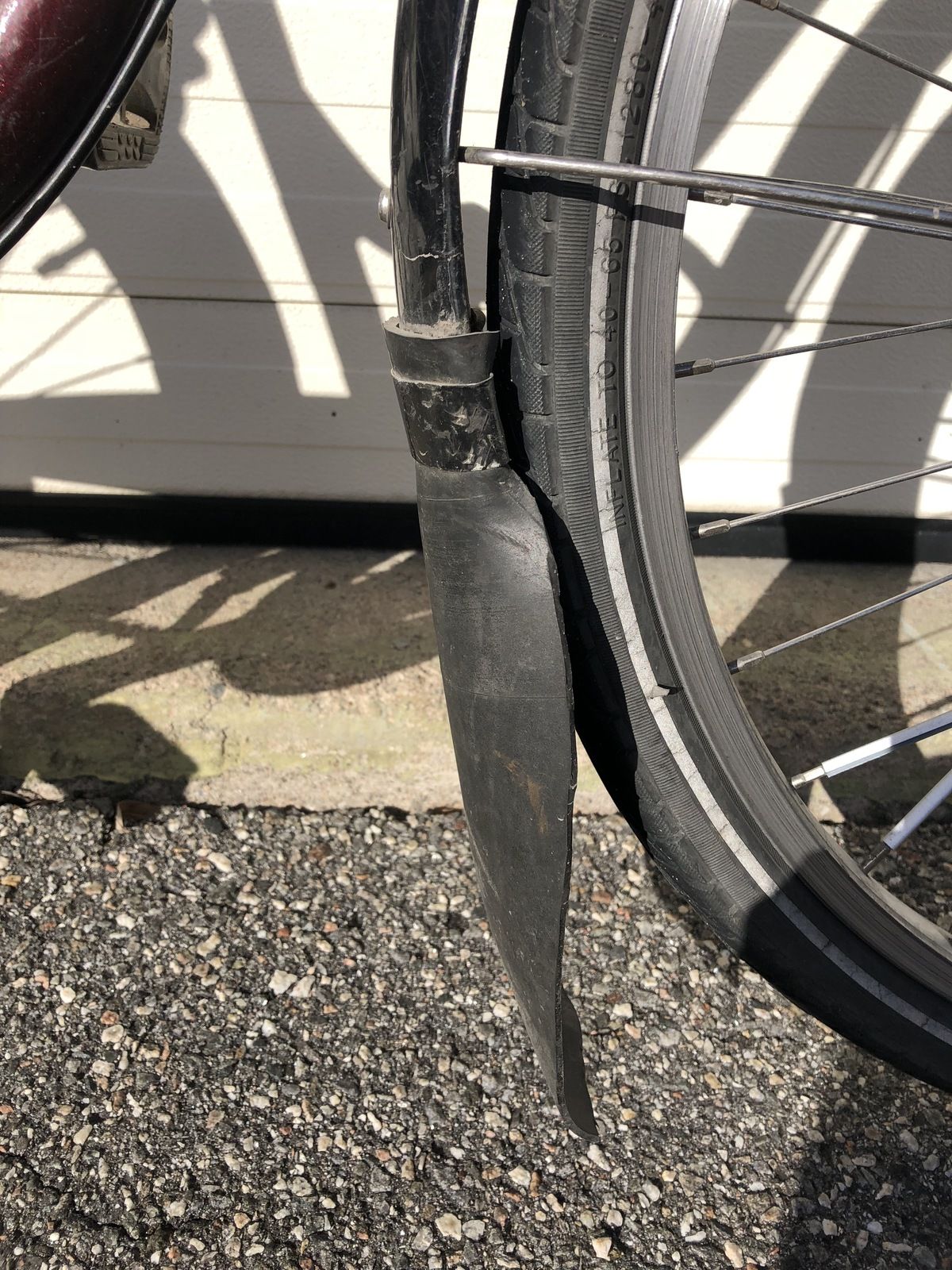

här dotters cykel och ett exempel på hur jag brukar göra med hjälp av ett plåtbleck. gummi från bil- eller traktorslang är ju lite tungt, men har bra hållbarhet på en pendlare och en kurvatur som underlättar.
Sedärja, det ser ju schysst ut. Funkar det även på plastskärmar utan att man krossar dem när man nyper ihop blecket?
I brist på grövre innerslang köpte jag ett ark 2mm gummiduk hos feltema, ganska lagom styvhet tycker jag.
Funkar även med att borra två små hål och dra fast med buntband.

all sätt är bra utom de tråkiga.
plastskärmar går också bra, är skonade av gummiduken innanför blecket
utmaningen som jag ser det är att få till en formstabilitet i den mjuka duken så att den på ett lagom sätt står emot sprut och fartvind samtidigt som den dels inte blir för tung och bred med onödigt luftmotstånd, dels inte är av ett för styvt material som får skärmen att fara illa av trottoarkanter eller liknande.
för att kompensera mjukheten i materialet är det är fördelaktigt att vika in framkanten på något sätt, så att det blir som del av en strut. om man gör det genom att vika in kanten med ett bleck eller t ex buntband och kanske stöd av skärmstagen spelar ju ingen roll.
