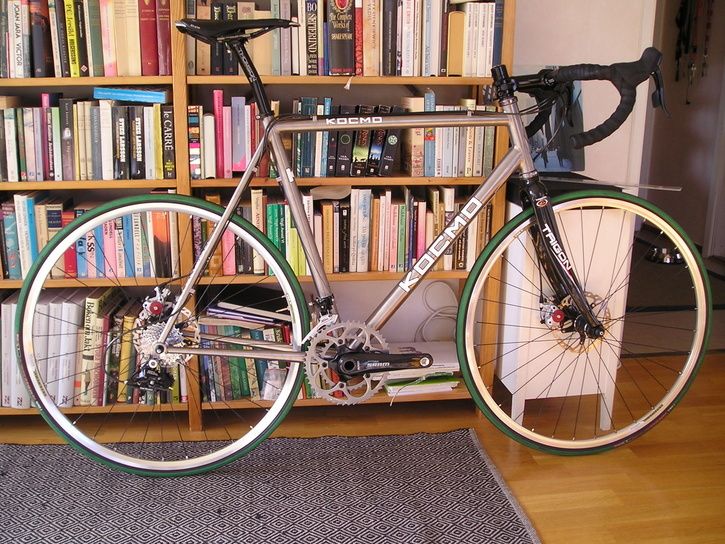

Till mitt skivbromscrossbygge blev det en cx-specifik Trigongaffel (XC06A) från danska återförsäljaren Pythonpro. Den är väldigt lik MTB-gaffeln som trigon gör åt bl a Ritchey, men är lite smäckrare och har ett AC-mått som passar cx bättre.
kocmotrigon.JPG ht=544
Jag är jättenöjd med gaffeln hittills. Lätta 390g för 1690 danska kronor. http://www.pythonpro.com/ klicka på products och välj danska flaggan. (av någon anledning så finns inte gaffeln under svenska flaggan)
Egendomlig hemsida dock...
/K
