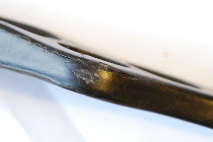

Har börjat titta lite på ett vinterprojekt baserat på en gammal NRS-ram jag haft liggandes. Problemet är att jag har använt lite för mycket våld vid ett lagerbyte och skadat en av bärarmarna av kolfiber.
spricka1.jpg ht=483
spricka2.jpg ht=484
Vågar man köra med skadan eller måste den lagas och isåfall hur?
Det borde gå att spruta in epoxylim i sprickan och sen låta det härda under press.
