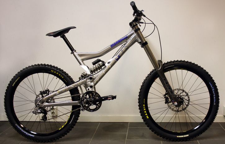

Sxt'n blev ersatt av denna. Lite mer trampvänligt var tanken.

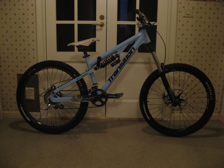

efter att tagit upp cyklingen igen efter en massa år så kör jag nu på denna. ska dock bytas lite små fix innan sommaren. frågan är om jag kommer kunna leva upp till min cykel nu när jag börjar närma mig 30..?

Mmm... :-) T
Visa din AM/FR/DH/4X/lekmaskin-tråden
Lotta B skrev:
> Ooh, snygg Bottlerocket tand ;)
men ellerhur!? ;) tror den trivs bra här uppe i norr. synd bara att det är -25 så den fått vara innomhus i 2 veckor snart..

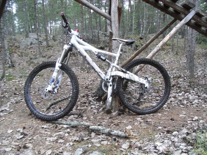

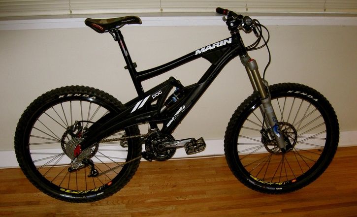

Jag sportar fortfarande Propheten, och eftersom vi är inne på temat så kastar jag upp en bild som tyvärr inte är jättefärsk, tagen i Hellas i våras. Numera har den flatbar, 180/160mm skivor och xtr 970 vevar.

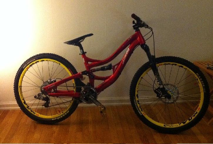

Just fasen. Kanske ska slänga upp en bild på min hojpa också..
Saknar rätt pedaler och den påtänkta egentliga sadelcombon, men förutom det rätt nöjd med bygget. Förutom ramen har det mest handlat om delar jag haft liggandes hemma.
IMG_0380222.jpg ht=491
(sunkig komprimerad mobilbild..)

Går vevarna verkligen runt på den där :) ?
Vad hände med din Domain?

Prick så ;)
JojjeM:
Du ser att det är en helt annan ram än förra hojpan va? Föressten, är inte ens nya sx trailen utan bara den som heter SX. 10 cm slag, woho!
Domainen såldes och jag har för tillfället en Dirt jumper tvåa på SXen men då den är lånad från en annan hojj som står i delar är jag ute efter någon annan (lite roligare, lättare) gaffel.

AddeN skrev:
> Men den ser så sjukt liten ut! :)
Fanns i två storlekar. Short och long. Jag är kort, så jag högg shorten! Om jag har förstått rätt en av grundtankarna med ramen, som egentligen är gjord för slopestyle och utvecklad av spec. tillsammans med herr Berrecloth, att den ska vara så låg att man kan få över benet för att kunna langa turndowns a la bmx :)
Well. Turndownsen har inte börjat sitta än, men snart kanske?

Aha, låter kul. Men visst ser den ut att ha väldigt lågt BB??

Japp. Vääää-hä-häääldigt. :)
Googlade lite: 45 mm lägre BB än gamla sx trailen jag hade (i låga läget på den)
Spec. anger höjden till 311mm, vad det nu betyder..

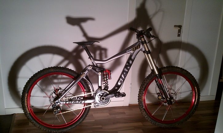

P O R N !
Men med ett sånt blingbygge får du ju fixa custom-dekaler : 00 med röd outline istället för gul. Trevlig hoj du, och trevlig vikt!

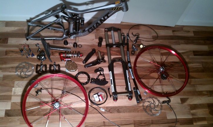

NilsK skrev:
> igår efter att alla grejer hade anlänt.
> inatt...
Läcker hoj och kul med nån som inte tar en halv evighet på sig att bygga :)

jaaaa, tror du inte jag har tänkt på det hehe
men jag har ju guldkedja och det passar ihop hyffsat iaf :p
sen VET jag att däckena är skitiga,
men dom har råkat rullat 600meter i lös mark och jag tyckte dom var värd att åka på. :p
jag har bara ett problem nu, om det är någon som kan hjälpa mig kanske.
övre dämparfästet är 8mm på orginal foxen, alltså så att en 8mm bult går rätt igenom,
men på bosen är det 10mm, fan!!
finns det som små cylindrar som man kan pressa in som gör att det går från 10 till 8mm?
om ni förstår mig?

Satan! Det där ser ut som den ultimata kompromissen mellan en street HT och en skogs-fs.
Sån vill jag ha! :)

Rapp bygg-rr där, det gillar jag. Det är något med Glorys jag gillar alltså men den där sadeln ser ut som den kan döda någon (eller något).
> om ni förstår mig?
En mekanisk verkstad borde ju kunna lösa dig ett mässingsrör eller liknande för att lösa det där.
Men då är det nästan smidigare att beställa en ny distans från BOS.
Jag minns inte DU-storleken på BOS utan nållagret i, med lite tur så kanske din Fox-DU + distans passar.

porrig glory nk!
Men nersticket på stolpen verkar lite snålt tilltaget..
Dom där hjulen har jag lustrat efter men frågan är om inte deemax ultiamte är bättre? Fast dom finns bara i gult vilket är ett minus enligt mig
Nytt hjulset står på inköpslistan iaf
Stolpen går ner 8cm,
alldeles lagomt hehe
ultimate är ju lättare, 120gram typ
men både dyrare och gulare.
därför det vart dessa, måtte dom hålla.
ostkaka:
är det inte 2011 nu?
nytt år ny ram ;p
nää men den gamla är såld och jag har ingen ro i kroppen skulle man kunna säga.
samt att detta bygga vart mycket snyggare enligt mig :)

Spec förresten!
Ram: Giant Glory 00 2011 aluxx
Bakdämpare: BOS Stoy
Fjäder: RCS Titan 400lbs
Gaffel: BOS RaRe
Bromsar: Formula the one MY10
Styre: Spank Spike 777
Styrstam: Point one DM 50mm
Vevparti: E13 DH Crank
Pedaler: Superstars Ultra mag med Titan axel 267gram
drev: E-13 G-ring 2011 38t
Styrare: E-13 LG1+
Bakaxel: Superstars alu 52gram
Bakväxel: XTR Shadow med saint cage
Trigger: Saint
Kedja KMC X9 Gold
Hjul Fram: CB Opium/ZTR Flow-hopepro2
Hjul Bak: CB Opium/Mavic 721-hopepro2
Kassett Dura Ace 11-23t
Sadelklämma: Token Ti 9gram
Sadelstolpe: SDG kolfiber 230mm
Sadel: strippad SDG I-Fly

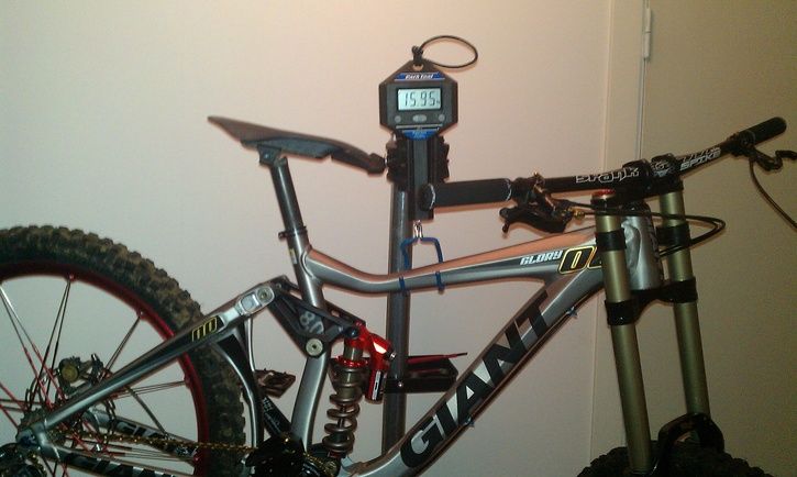

Cykeln har bara Titan/Alu skruv
finns lite vikt och kapa om jag vill,
men jag tycker 15,95kg med dom hjulen och däcken är helt ok
