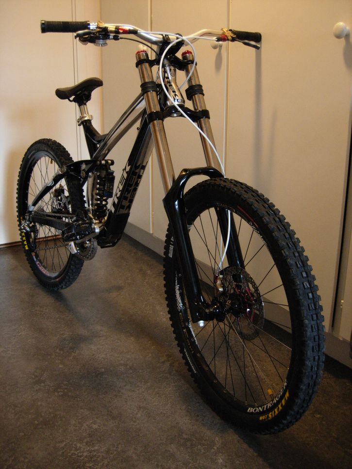

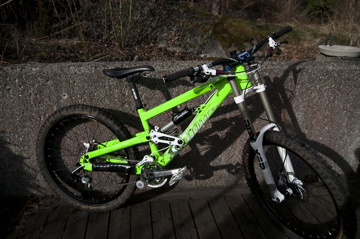

TREK Session 88DH -09 efter lite uppdatering!!
Lackade baktriangeln svart.
Bytt Fox40 till Marzocchi 888RC3WC.
Polerat Saint vevarna, styret och sadelstolpen.
Flytande bromsskivor.
Väntar på nya handtag och fräsha dekaler till gaffelbenen!

Riktigt snyggt gjort, bra känsla för detaljer - kul!!

Tyvärr inte, men längtar till den dagen
Fast jag misstänker att jag bör ha den hårda fjädern i gaffeln, men jag får se!

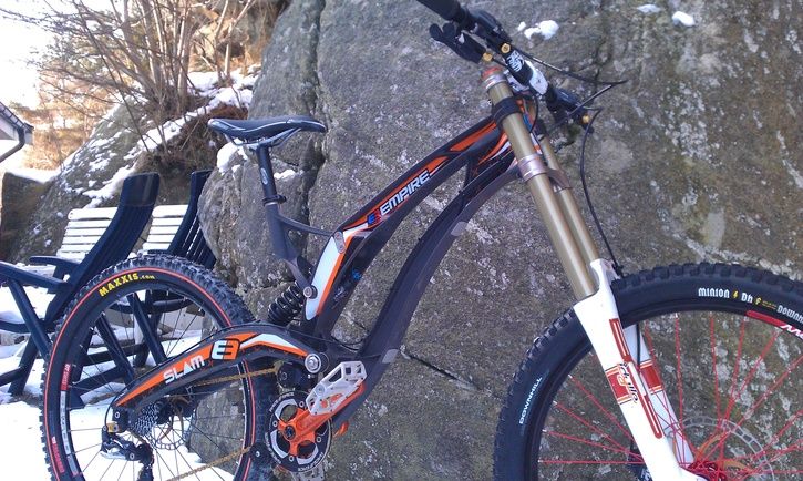

> Empire AP-1 2011
Håppla! Ditt stall går inte av för hackor =)

Nej, har blivit en del kul hojar men nu får det fanken räcka för några år :-)
...har så svårt att hålla mig... det roligaste är ju att bygga ihop dem...

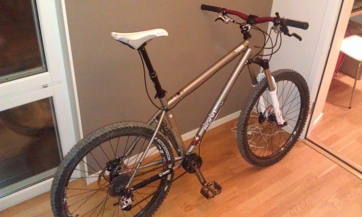

> Riktigt fin Wilson där!
> Är det en Large eller?
Yes, Large. Jag är 183 cm, och den känns perfekt för mig (det lilla jag hunnit trampa runt på den med allt lappmögel som ligger)

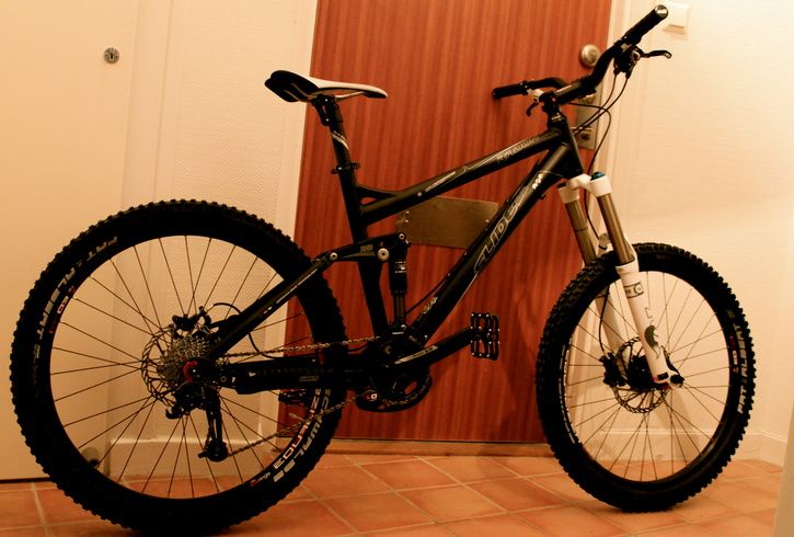

> Lägger in mitt bidrag till tråden, min
> skojhoj... Radon Slide Enduro 160
Se där ja! Jag har en lika dan ram men med RS Reveletion 150 gaffel för mer stigcyklinggeometri.
Tycker den är så perfekt för det. Vad väger din och storl?

Ja jag har sett din i en annan tråd, ser riktigt fin ut. Min är en 18", vägde den på en inte allt för tillförlitlig habrovink med en bagagevåg som visade 14,2... ska ta mig i kragen en annan dag och göra ett mer seriöst försök...men runt där omkring ligger den... har du lyckats väga din mera exakt?

Min väger med nobby nic 2,25 13.5 men senast i förrgår på biltemas fiskevåg vägde den 14.8 med Kenda stickE 2.5 och lampa o battriet på. (Allt som är på för vintercyklingen.).
Bara däcken väger 950g styck så det finns att göra för att lätta den.

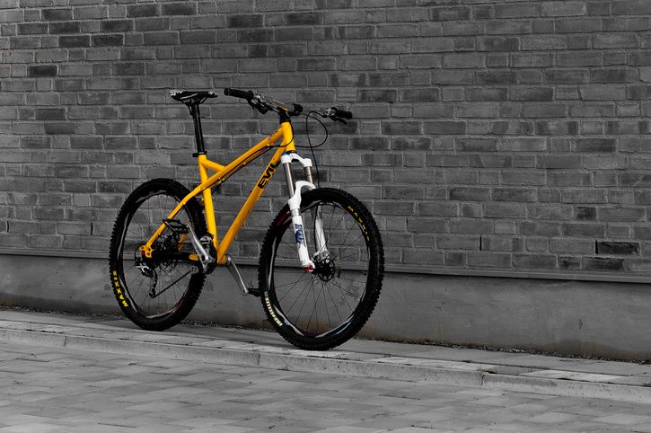

Äntligen färdigbyggd! Ruggit skön i skogen!
Frame: Evil Soveriegn – Yellow – Large
Fork: FOX FLOAT 150 FIT RLC
Brakes: Shimano XTR
Wheels: Shimano XT
Headset: Da Bomb Nuclear XC
Saddle: Da Bomb Urbanizer
Seat Post: Racface Turbine
Shifters: Shimano XTR
Crankset: Shimano XT
Chain Guide: Da Bomb Recoil CGS
Pedals: Da Bomb Bullet Hole
Tyres: MAXXIS High Roller 2.35"
Stem: Relic Spear
Handlebars: El Gallo DH cut down to 760
Chain: Shimano XTR

Trevligt! Är det storlek medium på din? Hur lång är din styrstam? Jag kör för tillfället med 70 mm men funderar starkt på att byta till en 45~50 mm styrstam. Lurar lite på hur det i så fall påverkar klättringsförmågan negativt...

Ja, den är en medium med 60mm styrstam. Överrörslängden skiljer sig bara 10mm från min large FS och tanken var att denna skulle bli mer en lekcykel. Efter en tur vet jag inte om jag skulle vilja ha en kortare styrstam, men jag har en 50mm som ligger och skräpar så jag kanske prova senare.

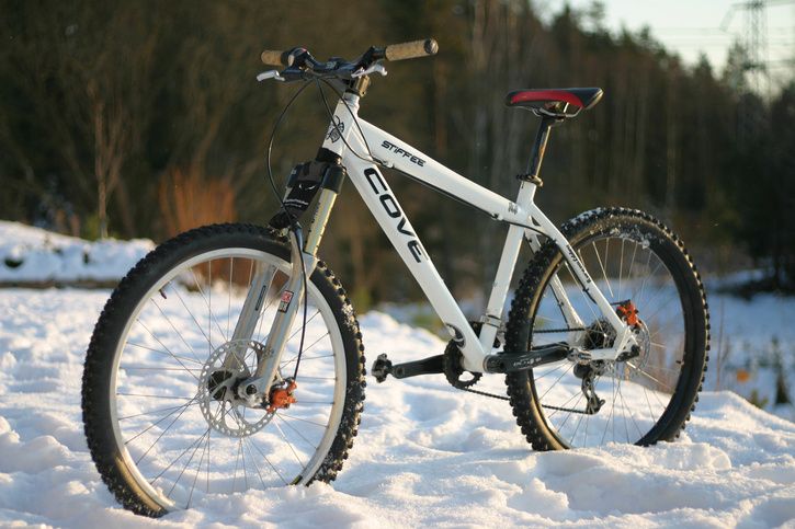

Nu har jag ingen Evil utan an Cove men jag förespråkar så kort styrstam man kan ha utan att slå i knäna när man står upp i klättringar. Satte en 50mm nu vid senaste gaffeluppgraderingen och det kändes helt rätt. Körde en runda med 80mm precis innan gaffelbytet då jag drog gängpaj på min gamla 60mm och det kändes helfel. Jag upplever inga nackdelar i klättringarna med 50mm stam.

En vit Stiffee som syns lite längre upp på denna sidan :)

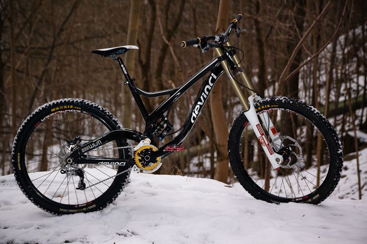

Årets nerförsåk är nästan färdigbyggt, jag har testat den lite grand och det känns super så här långt.
Just nu väger den 15.4 men jag kommer nog under 15 med småfixet som är kvar

> Under 15kg låter ju rätt flott!
Why god why....18kg+
Nån som har testat med tejp och heliumballonger?

> Jag som inte har koll. Vill man inte ha en
> fjäderdämpare bak på en sån där?
Därom tvistar de lärda, eller nja egentligen inte... Beror väl lite på vad man kör, är det mycket stök och bröt är väl de flesta eniga om att coil är bättre.

Jättefin hyrcykel Cruxet, en sån skulle jag vilja ha. :) Å fint med Sveriges Första(?) DBAir!
