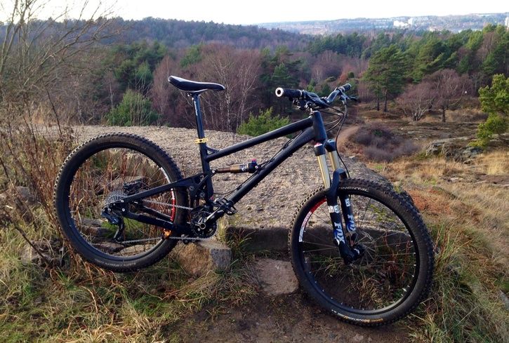

Nu är den ihopbyggd och provrullad. Justeringar återstår.
Banschee Prime 29" i XL
Pike RC3 140mm
Roval/DT-nav med Super Comp-ekrar och NoTubes Arch EX
X9 Mk II, XTR-vevar, Race Face N/W-klinga
Kind Shock dropperpost (kommer ej ihåg modellen)
Specialized Henge Ti
Gravity (FSA) riser med 70mm OnOne-stam, nån lätt sak
Shimano XT-bromsar med Ashima-skivor

34 fram och 11-36 därbak.
Fast eftersom navet är 142+ så kan jag inte använda minsta drevet bak för då drar kedjan i växelörat. Så just nu har jag bara 9-delat och 12-36 :-D
Men växelörat är rejält så jag skall slipa ner en milimeter så är det lungt sen.

Längd och vikt på svärdet? Eller är det bara en tillfällig lösning som ska uppgraderas ASAP?
