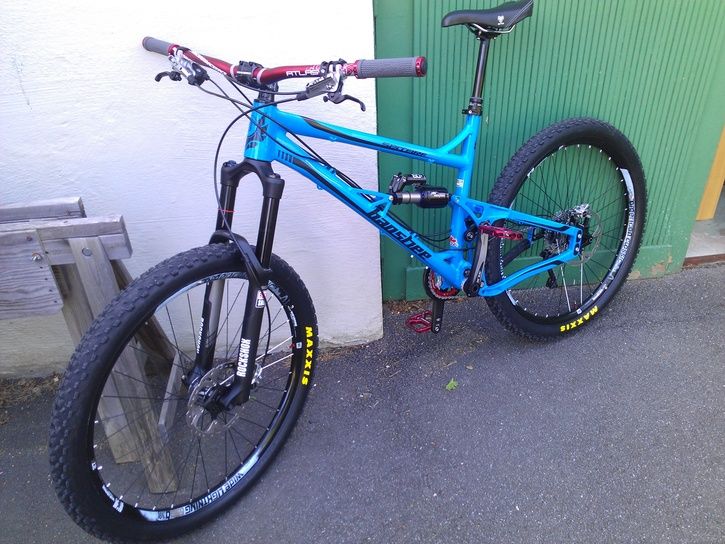

Ta daaaa!
    149.3 KB · Besök: 114

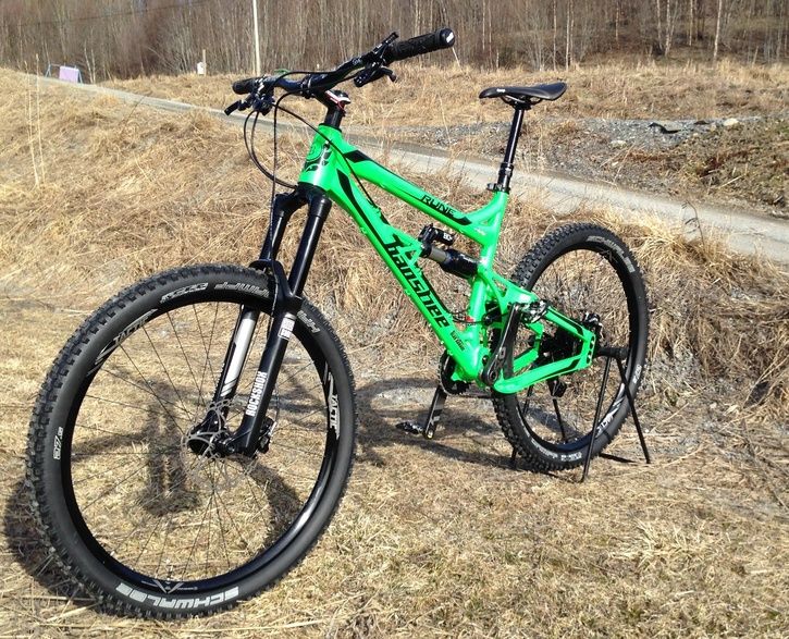

Min Rune 27.5, kanske att jag gjort rookie mistake och köpt för liten ram så det är möjligt att den här ramen blir till salu till förmån för en XL, mycket trevlig annars men 90 stam som nu krävs är lite för långt
    171.2 KB · Besök: 109
Visa din Banshee
jofahjalm skrev:
> Jejje82 skrev:
> > Ta daaaa!
> Riktigt snyggt! De färgade ramarna växer på
> mig.
Var initialt inne på en raw som din Jofa men i och med att de inte fanns tillgängliga för stunden blev det en blå men jag gillar min färg skarpt när jag fick se den live.

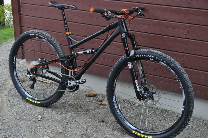

Visa din Banshee
pMr skrev:
> larsaw skrev:
> > Meh! Vart är Mr pMr's Phantom?
> > Bästa att påminna honom.
> Tack Larsa, här kommer den
Ah! Nu är ordningen återställd o jag kan sova gott igen ;)

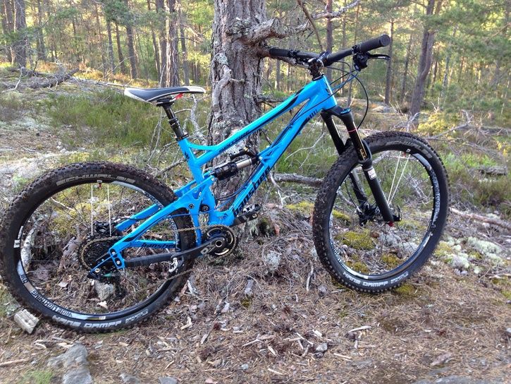

Lägger upp en bild på min nya smurfblå! :)
Ska bli grymmekul att köra fullgung igen efter några år med helstelt/hardtail. Köpsuget har funnits där ett tag och efter diverse efterforskningar och velande blev det nu Spitty med Wide Lightning 650-hjul, Pike, xt 1*10, nw-klinga.
/Ola
PS. Tack till pMr för bygghjälp.
Visa din Banshee
De där med lack är intressant. De med blå färg ser mycket smäckrare ut. De rawade ser ju så fantastiskt överbyggda ut. Även fast det är samma ram .
Stalle
