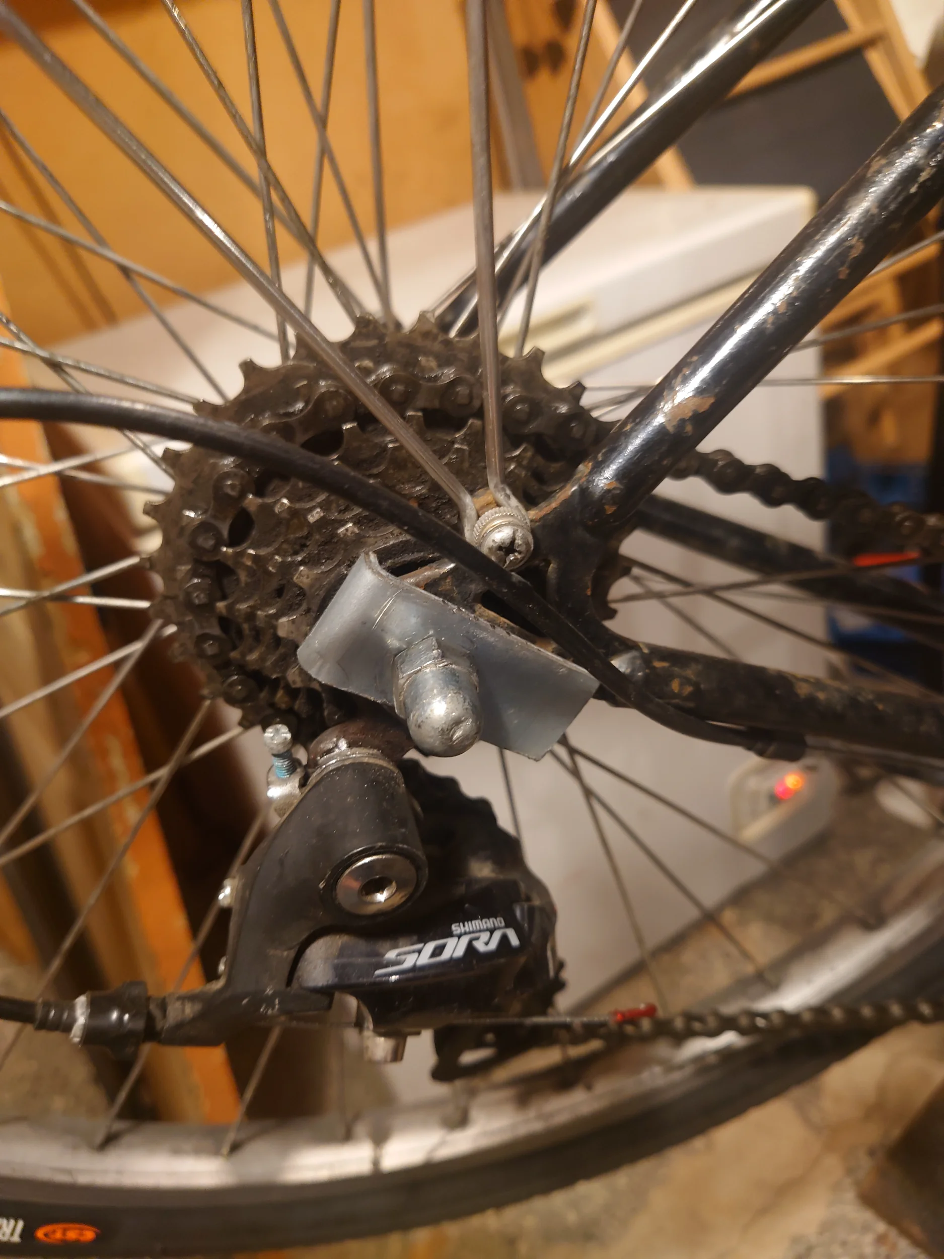

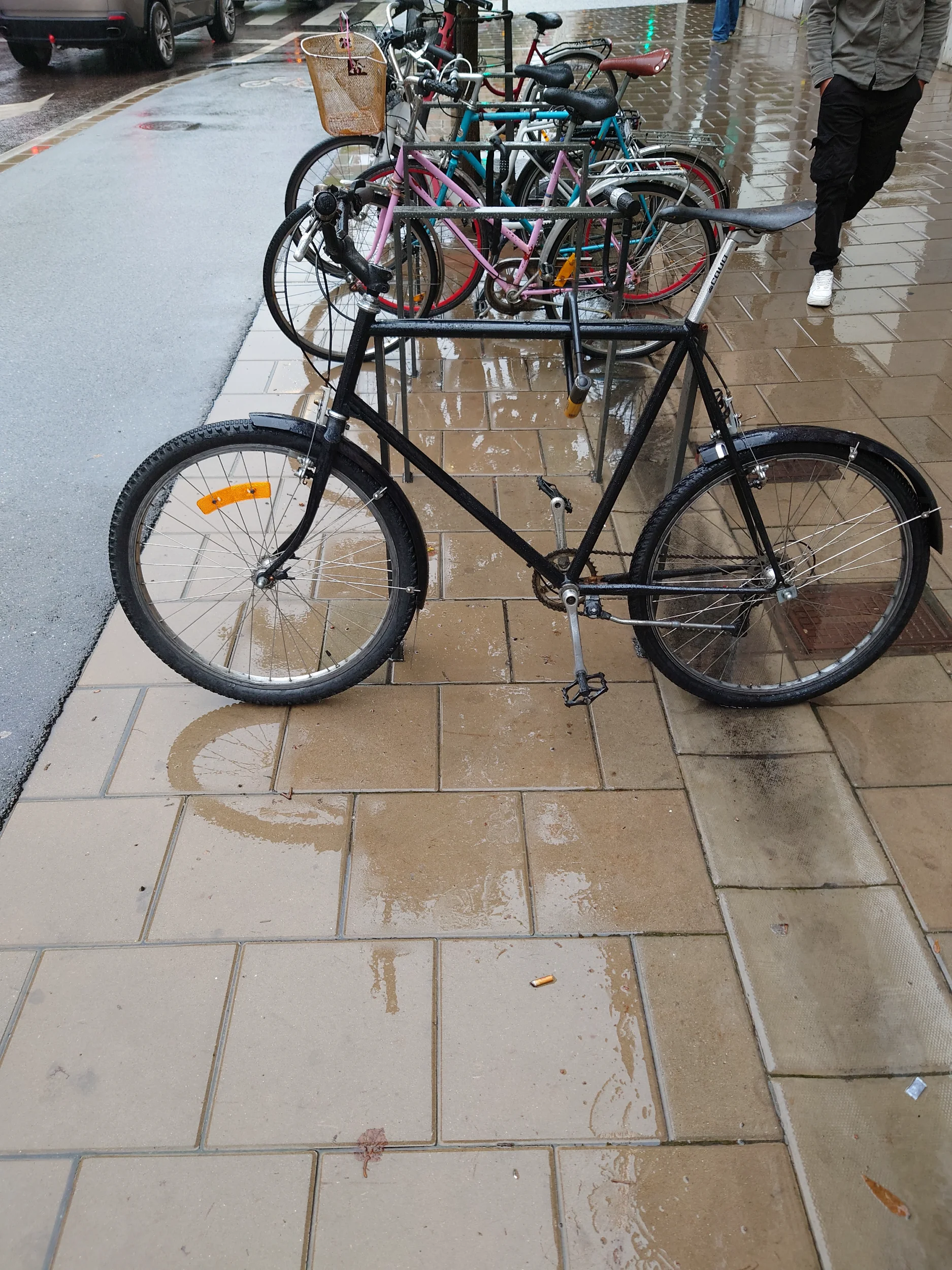

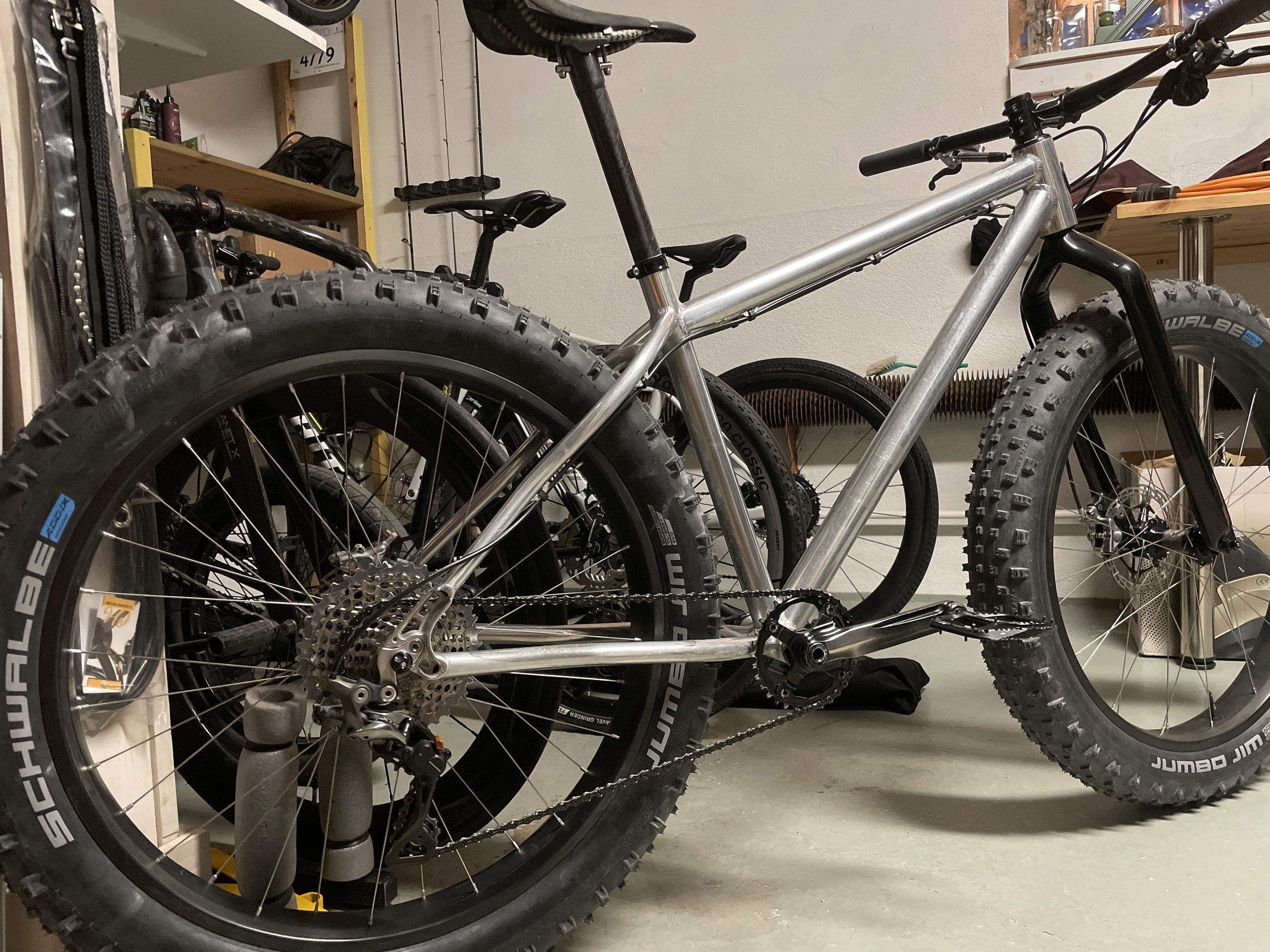

Synar och höjer!
Sjudelad frikrans med 8-delad sora-dereilleur. En kedja som är ihopbyggd av två gamla som låg i en låda. Körs 1x på ett vevparti som är gjort för 2x och dessutom har omatchande vevar. Rattas med ett gammalt friktionsreglage på styret. Fick dessutom svetsa igen hålet i växelörat och borra och gänga ett nytt för att kunna dra dit dereilleurn. Observera också egenbyggda anordningen för att hålla bakhjulet centrerar och kvar i dropouts.
Växlar som en dröm.Visa bilaga 750038Visa bilaga 750037
Att du vågar ställa den på gatan. 😱

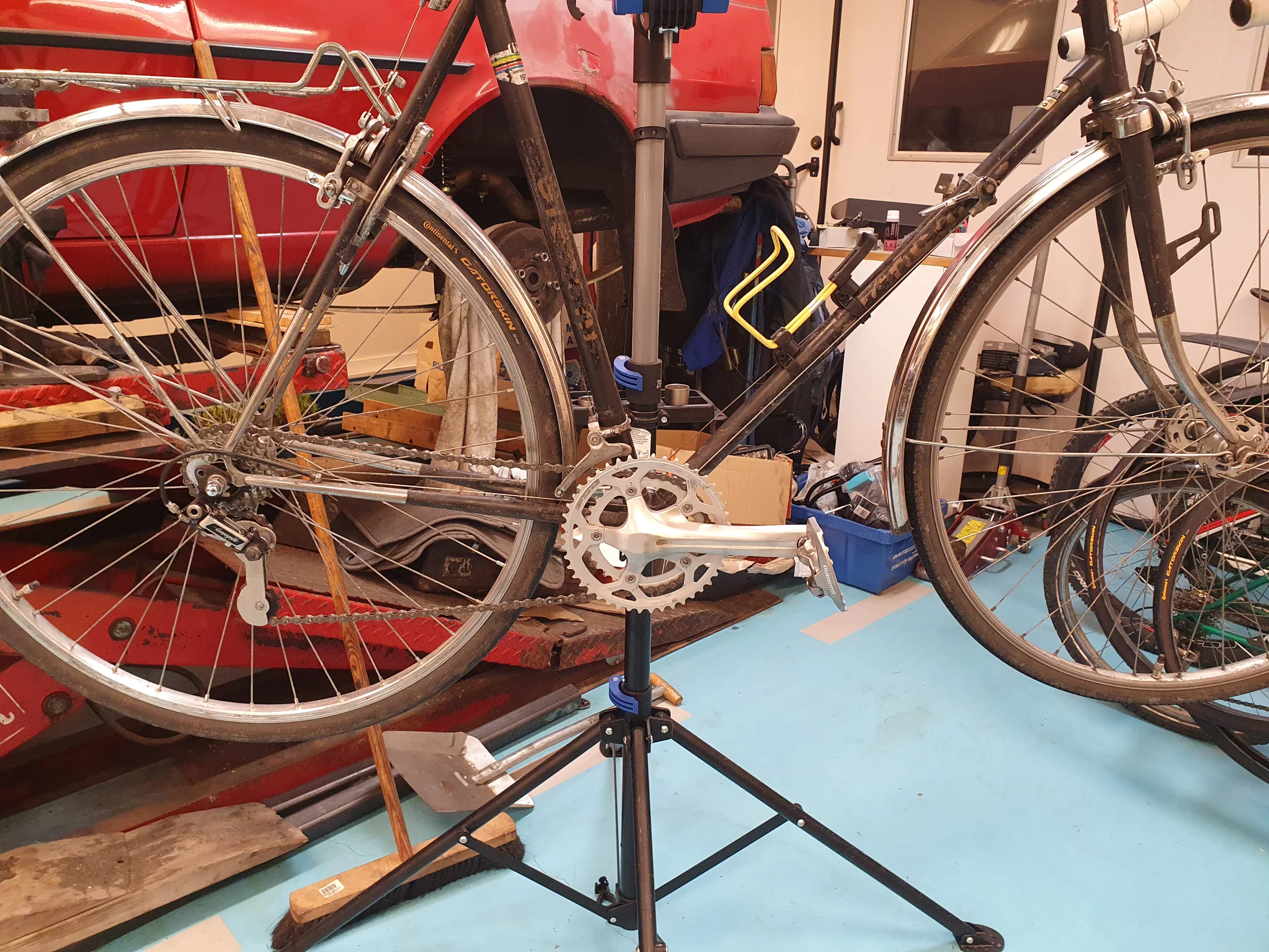

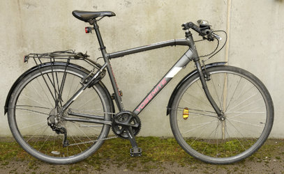

Precis byggt en ny drivlina till min 26-tummare med bockstyre. Den består av följande:
Shimano 105 11-34t 11-delad kassett med Shimano 105 11-delad kedja. 8-delad XT-bakväxel, Suntour arx framväxel. Shimano Exage vevparti för 3-delat, fast minus ett drev, med 42t Stronglight storklinga på mellanklingans plats och Shimano 28t lillklinga. Hela härligheten växlas på friktion med Dura Ace styrändsreglage, som ursprungligen är avsedda för 9-delat.
Bakväxeln satt innan på en cykel jag grävde upp ur en container för grovsopor. Framväxeln kommer från en Crescent hurtbulleracer som blivit utrensad av ett fastighetsbolag och var på väg till skroten.
Cyklade första rundan på strax under 5-mil idag och omdömet är att den här monstrositeten faktist funkar och den växlar till och med bra. Framtill finns det fortfarande saker att ordna upp, kedjan är inte glad i att växla ner till lillklingan, den följer istället gärna med storklingan och kilar in sig i kedjestaget. Förhoppningsvis räcker det med lite justeringar

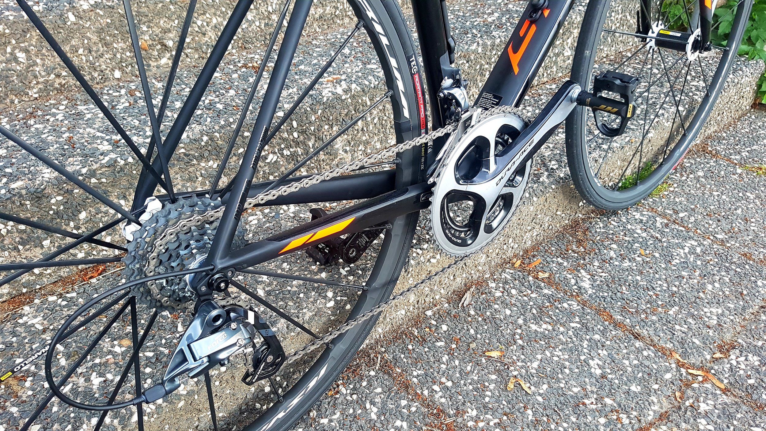

Sett på K&S:
10-delade Shimano brifters, 9-delad kassett och antik campa-bakväxel? Mest otippade bastarden jag sett, men jag antar att det är kompatibelt på något sätt ändå? Kul!
Visa din bastarddrivlina!
Sett på K&S:
Om det är en Campagnolo kassett då är felet bara 5% och borde det funka. Om det är en Shimano kassett kan det blir problematiskt.
Och inte drivlina, men Sram bromsar är också bastard.
