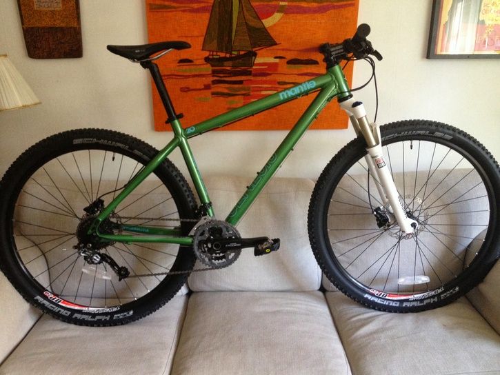

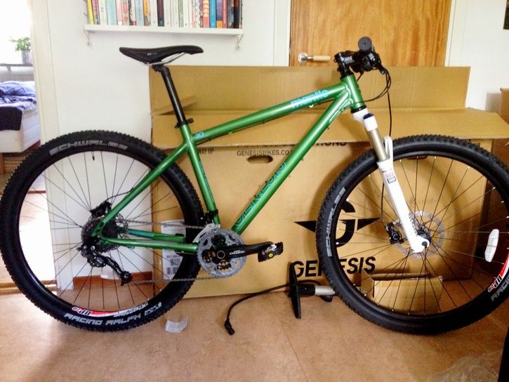

Den här tråden är lite "hittepå" eftersom det inte är min egen Genesis-cykel.
Jag har alltså hjälpt en kompis med inköp av sin första MTB, som också kommer rulla som jobb-pendlar-cykel...
Tycker märket och cykeln är för snygg för att få passera obemärkt, "so here it goes":

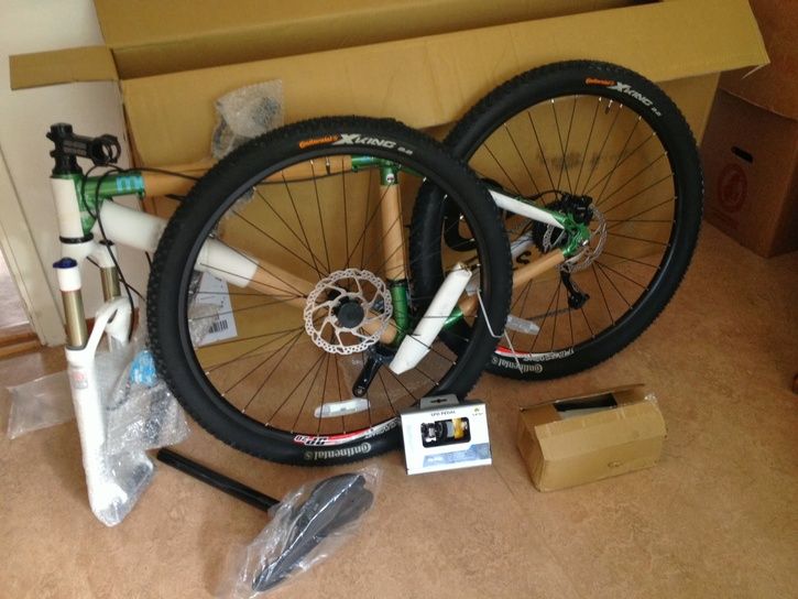

Den oligatoriska kartongbilden...
Alla delar med, check!

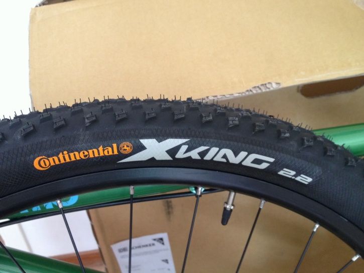

Dom kassa Conti X-King Performance åker av direkt...

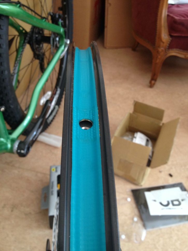

Inget tubless-ready här inte, men så kostar ju cykeln under 8000kr så det kanske är att önska för mycket.

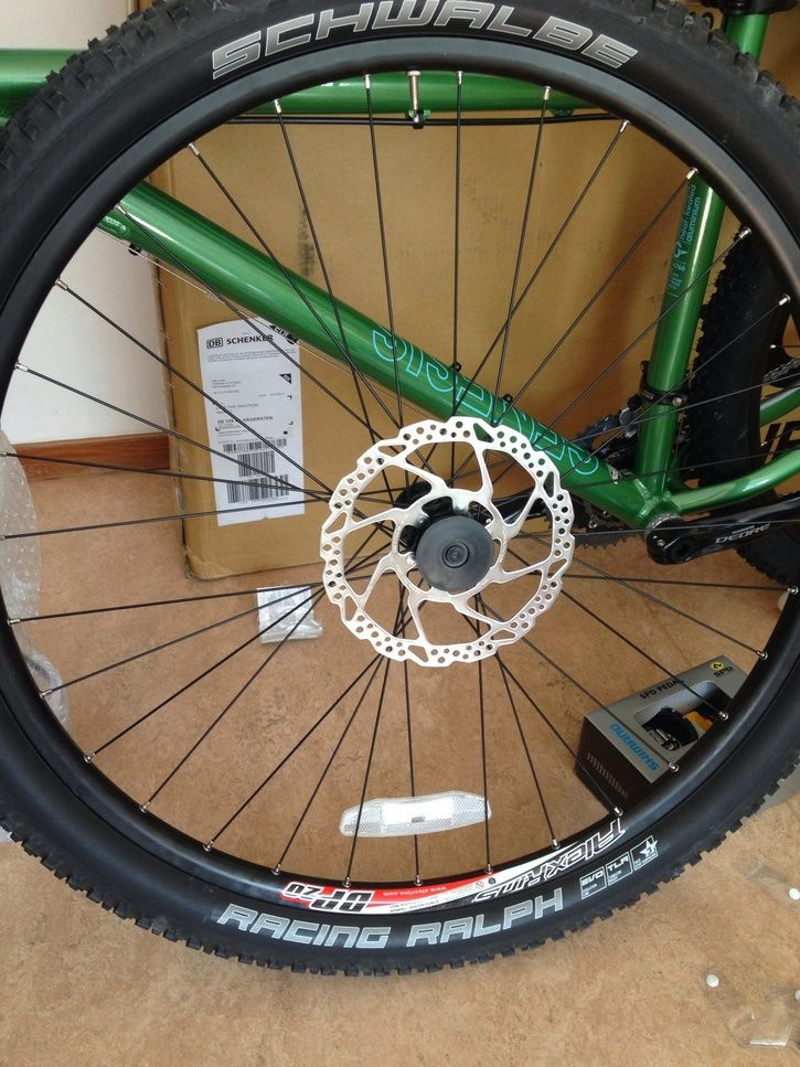

Så, nu med bättre sulor på, Schwalbe Racing Ralf (2.35 Evo PaceStar)

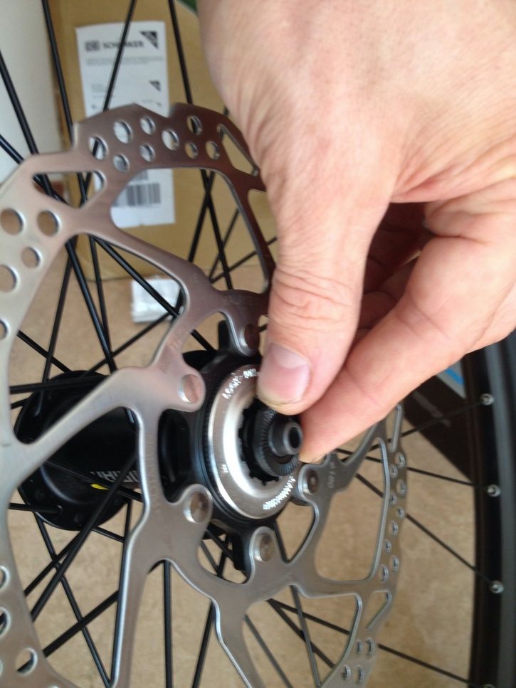

Eftersom det inte är jag själv som ska köra cykeln är det lika bra att dubbelkolla alla inställningar:

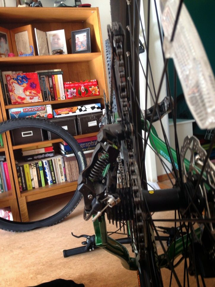

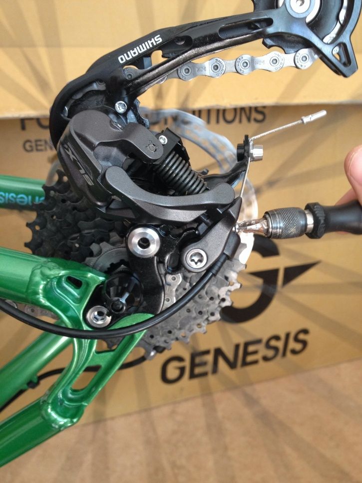

Växlarna:
Lagerspänning:

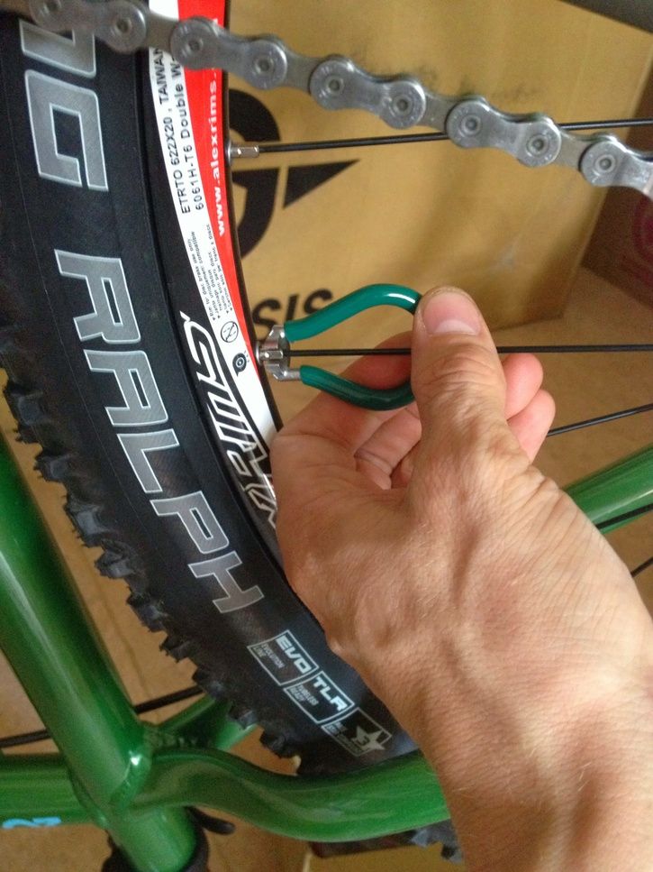

Samt efterspänna ekrarna ett kvarts varv:

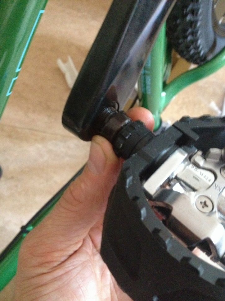

Avslutar med att montera de önskade pedalerna (saknade monteringsfett så det fick bli rapsolja):
På med kabelskydden...
så är den klar för avhämtning!

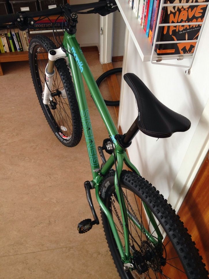

...ja och så var det den obligatoriska soffbilden:

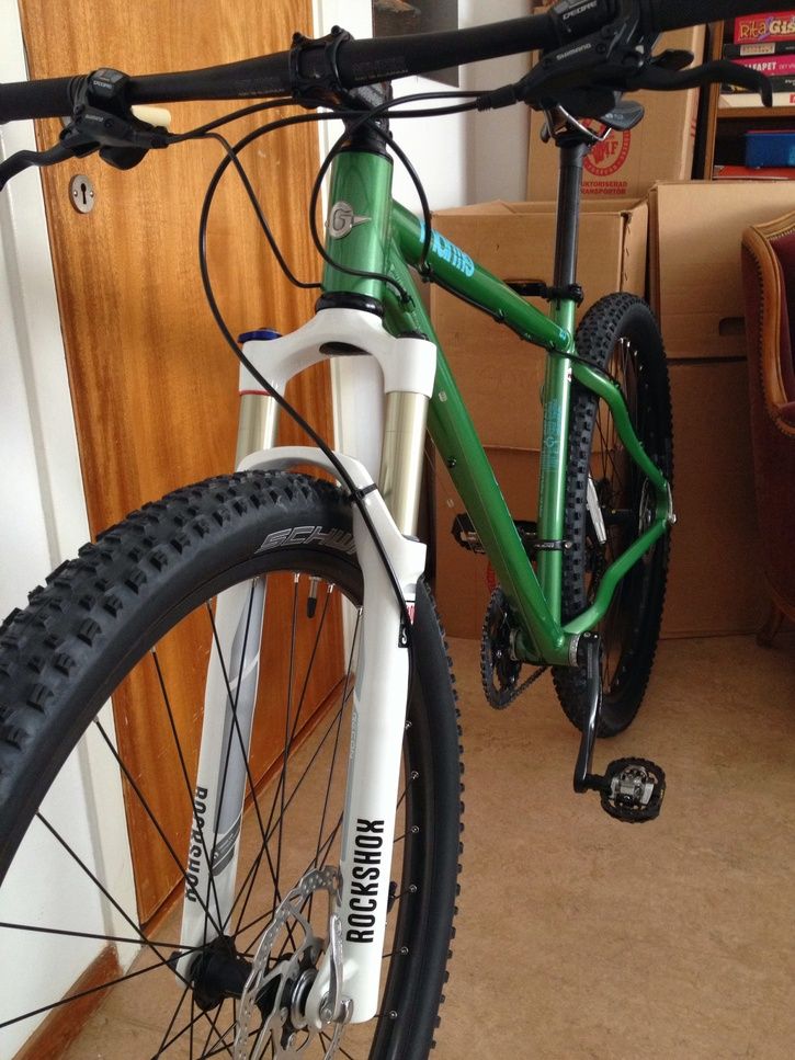

Frontface:

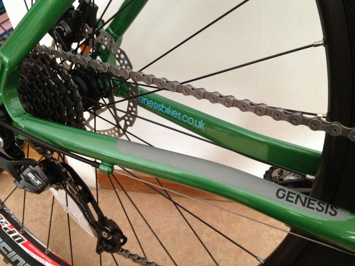

Chainstay-dekal, check!

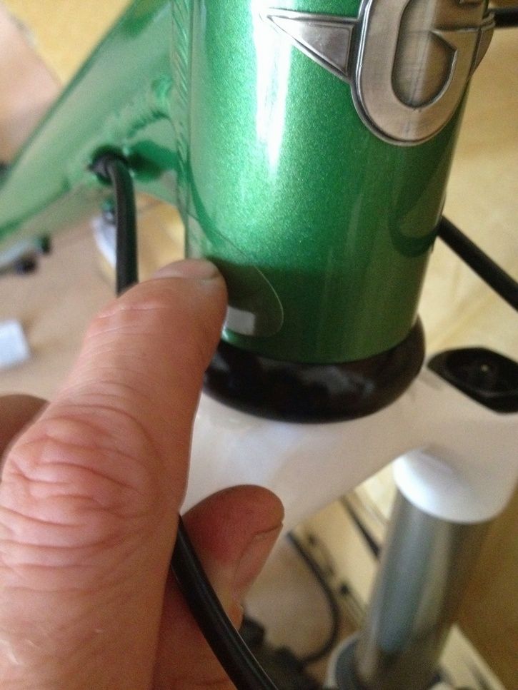

Lulle skrev:

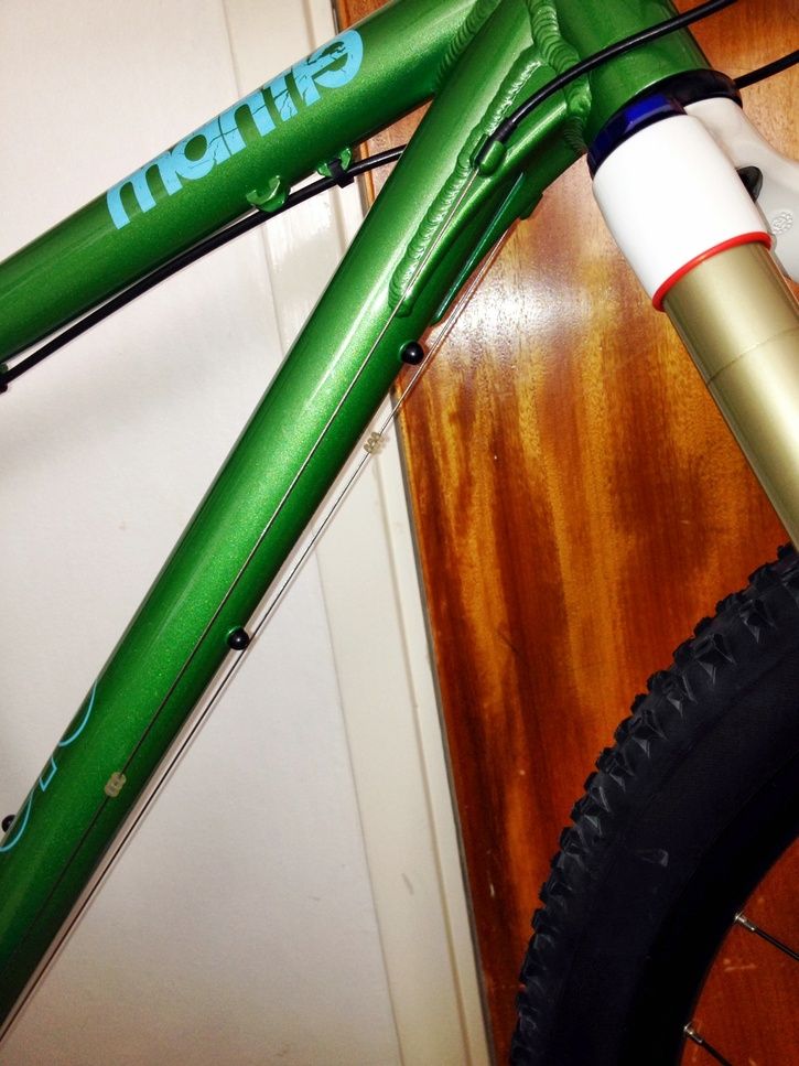

> Verkar riktigt prisvärd (och snygg)! Men du har
> dragit frambromsslangen på fel sidan om
> gaffelbenet.
Trodde/tyckte jag också, men det var så den kom monterad och även beskriven att monteras just så enl instruktionsboken för RS Recon Gold.
// Larsa
Visa din Genesis
larsaw skrev:
> har
> > gaffelbenet.
> // Larsa
Konstigt... Slangen går ju tillochmed över RS-loggan. Jag hade monterat på insidan ändå.

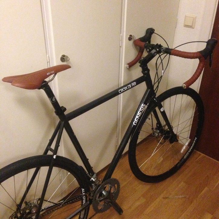

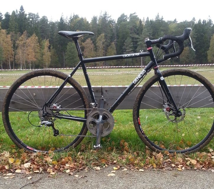

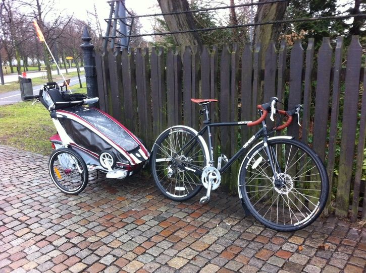

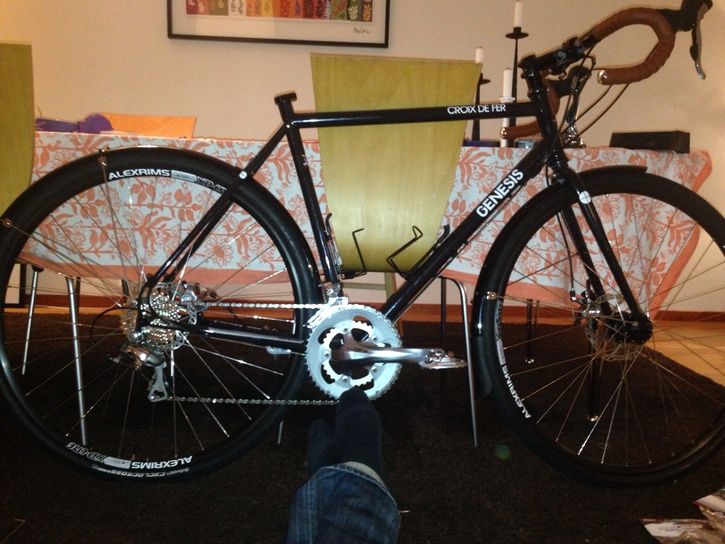

Min Croix de Fer som jag byggde ihop igår. En 2014 ram från Häggs. Lite grejor (DA 7800) jag hade liggande. Ultegra bakvxl. BB7 bromsar. Hjul från Actionsports (XT+DT 465) Landsvägsutväxlingen var lite för tung i Rudan idag, när jag hittar mitt ISIS-verktyg åker ett compact på. Ramen är 54, skulle nog valt 52.

Du skrev någonstans att den var tung? Hur är den att cykla på?

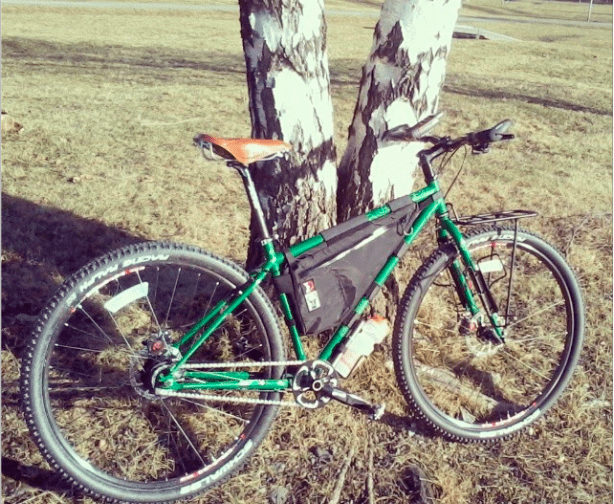

Fick hem årets vinterhoj idag! En CdF i strl 58. Skall montera skärmar och sen dubbdäck. 11,7 kg stål kommer att plöja fram som ett lok genom snö och slask. :-)

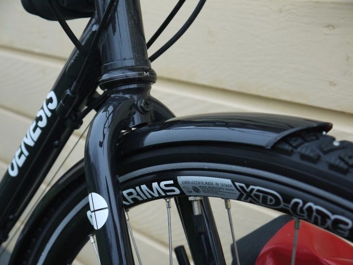

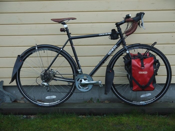

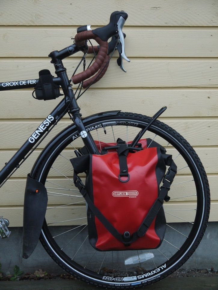

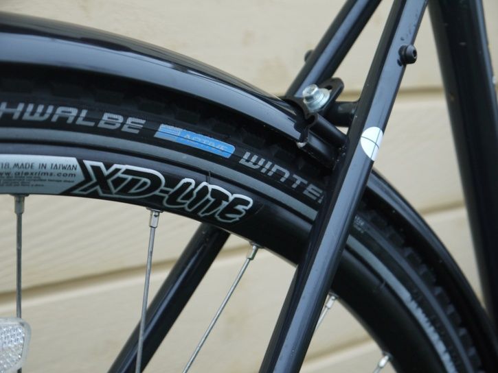

Här kommer bilder på min av Häggs i början av december 2013 levererade Croiq de Fer med 56 cm ram.
Jag har kompletterat med Shimano 324 pedaler Biltema-skärmar,
och speciellt för säsongen. 35 mm Schwalbe Winter samt ego & kompislappar.
För att slippa ryggsäck för dator ombyte & matlåda har jag skaffat Ortlieb Frontroller Classic upphängda på Lowrider SL Expedition.
Jag har än så länge endast kört 11 mil och är klart nöjd med mitt val av pendlar och utflykts-redskap.

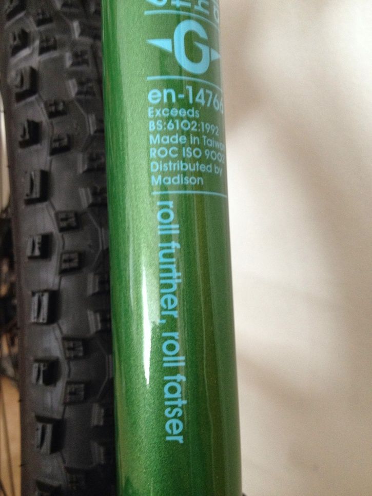

Varför står det "Roll further, roll fatser" på klibban i detaljbilden? Pun intended?

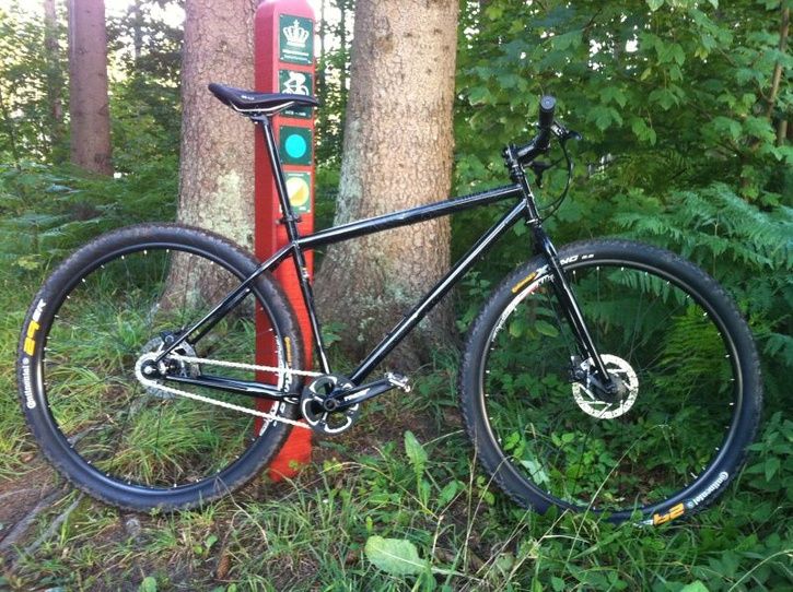

DD88 skrev:
> http://i.imgur.com/BpezraE.jpg
> Genesis Fortitude Adventure, vinterutrustad med
> Schwalbe Ice Spiker Pro samt Planet Bike Cascadia
> 29"
Schysst!
Inväntar med spänning samma hoj till min långresa! ;)

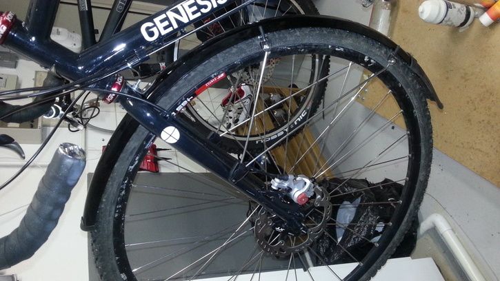

Här är min Croix de Fer. brottas just nu med stänkskärmsmontering. Bak är det inga problem, men fram så tar bromsoket i skärmstaget. Hur har ni löst det?

Precis som lundatok skriver
Jag har dessutom frampakethållaren i samma fäste
Men jag drog skruven innifrån navet
så ytterst i paketet sitter en mutter
Visa din Genesis
Till mina Planet Bike Cascadia följde det med distanser, kan inte vara så svårt att kapa till något rör själv.

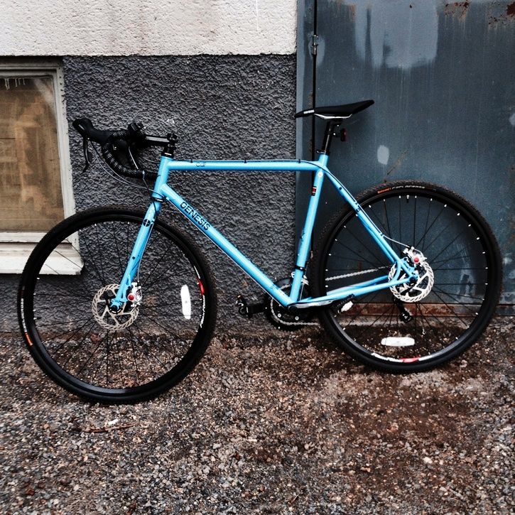

En CdF 2013.
Första cykeln sedan barnsben, och efter den "stora premiär"-turen idag så är jag fruktansvärt nöjd :)

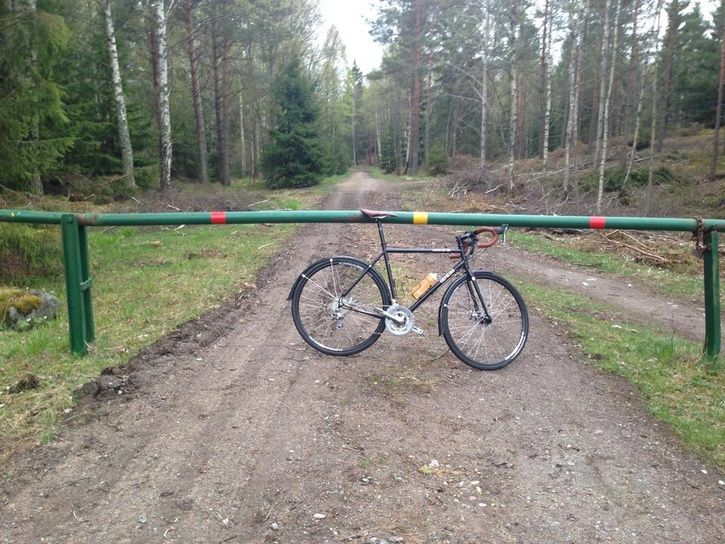

Här är min Fortitude adventure, dock ej fullkittad och med nytt framhjul nu inför långresa.. :)
Kommer fullkittad bild sedan!

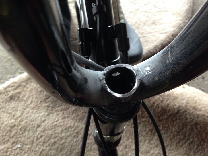

Äntligen hemma. Nästan 5 månader efter beställning. Nästan klar, finn två fel...
Väntar på sadel och stolpe som Häggs glömde lägga ner i lådan :/
Ska enligt besked komma efter med posten
Det var nödvändigt att slipa upp gaffelröret som stack ner sjukt långt i den, låga, gaffelkronan för att få in framstänkan. Primer och lack innan skärmen sattes dit. Utan rejäl nerslipning gick det inte att få orginaldäcken att gå rent.
Jag löste framstagen så att på bromssidan sitter staget i lowriderfästet och på andra sidan sitter det vid navet. Detta för att slipp distanser. Med båda stagen i lowriderfästet satt inte stänkan stadigt.
Tror ni jag längtar ut eller?
