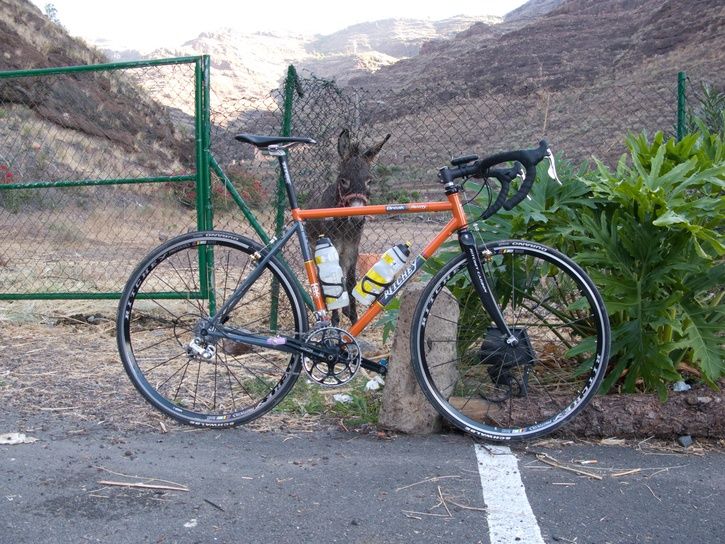

Har varit sugen på en ihopfällbar cykel man kan ta med på resor. Semester med familjen eller jobbresor. Jag ville inte ha nån cykel med mindre hjul så efter mina efterforskningar återstod S&S eller Ritchey Breakaway.
Beställde en Ritchey Breakaway-ram i oktober och skuvade ihop den med lite överblivna racerkomponenter. Lagom till en veckas semester med familjen förra veckan på Gran Canaria, så det fick bli jungfruturen (bortsett från några skitiga höstturer).
IMG_0018copy.jpg ht=544
Det är en crossram i stål storlek 54.
Jag var egentligen ute efter en landsvägsram men det var svåra att få tag på så nu blev det en crossram.
I detta skick väger den i på lite drygt 8 kilo vilket jag tycker är okej för en stålram med hyffsade men inte svindyra komponenter.

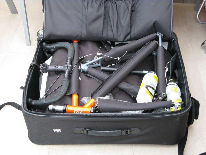

Ritchey har skurit av sina breakawayramar vid sadelklämman och diagonalröret strax över vevpartiet. Vajrar kopplas ihop med aluminiumhyslor som följer med ramen.
Cykeln skruvades isär på 20 minuter och skruvade ihop på 30 minuter (plus lite justering).
Väskan som rames säljs med ska vara några cm större än vad flygbolagen tillåter men jag fick inte betala något extra när jag checkade in. Väskan och komplett isärplockad cykel vägde 14 kg. Alltså plats för 6 kg till vilket är bra. Den är semihård vilket kändes lite osäkert men cykeln klarade båda flygbenen och hjulen är raka.

Åkkänslan var bra. Crossramen är geometriskt inte långt från en racerram så jag ångrar inte att det blev en cross. Hojjen var skön att köra uppför med på de slingriga vägarna inåt ön på GC. Utför på serpetinvägarna gick den också fint. Lite taskig bromseffekt i cantileverbromsarna men det går alltid att sätta på v-bromsar men då blir cykeln ful så det är inte ett option.
Det får plats lite fetare däck dessutom däck ifall vägarna är dåliga eller om man vill köra lite mer grusvägar.
Cykeln skrek lite förta turen vilket berodde på att jag snålat med fett. Jag smorde in kritiska delar med osaltat smör (inte optimalt - cykelfett står numera på packlistan) och då blev det lite tystare men inte helt tyst. Ska undersöka det närmare hoppas det berodde på det spanska smöret.
Summasumarum kan jag rekommendera Rritchey Breakaway. Vill man lyxa till finns den i titan.

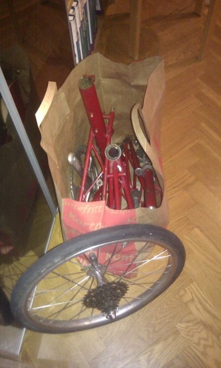

Det har blivit två vik/delbara cyklar hos mig. En biltema hoj som rullar mest här hemma i stan, inga långturer med den för min del.
DSC00655.JPG ht=544
Jo, det är en cykel som får plats i en icakasse. Ett hjul, sadelstolpe och ett styre saknars på bilden. Det är en Moulton som gömmer sig i kassen, hur den är att cykla på vet jag inte än då den var i ett bedrövligt skick när den kom i min ägo så det var bara att plocka ner för renovering. Till våren ska den nog 17" hjulen rulla på asvalten igen, heldämpad racer kan väl inte vara fel :)

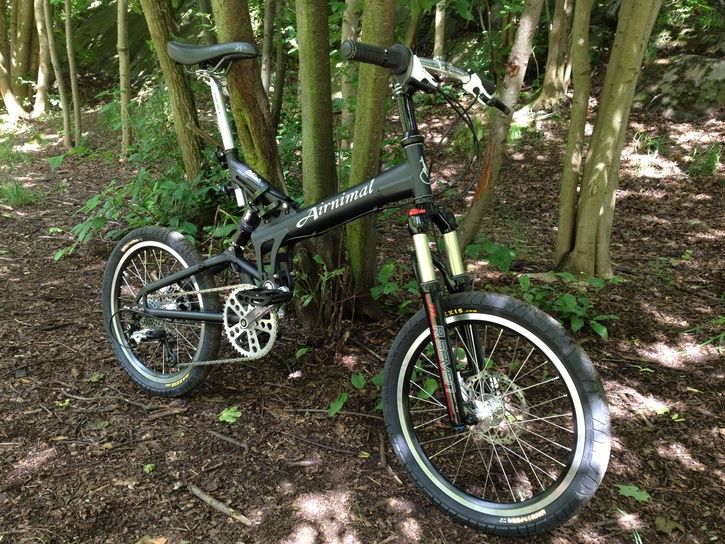

Tråden heter: Visa din ihopfällbara cykel, men det är mest diskussion och få bilder, så här kommer en bild på min Airnimal Rhino. Underbat skön cykel.
