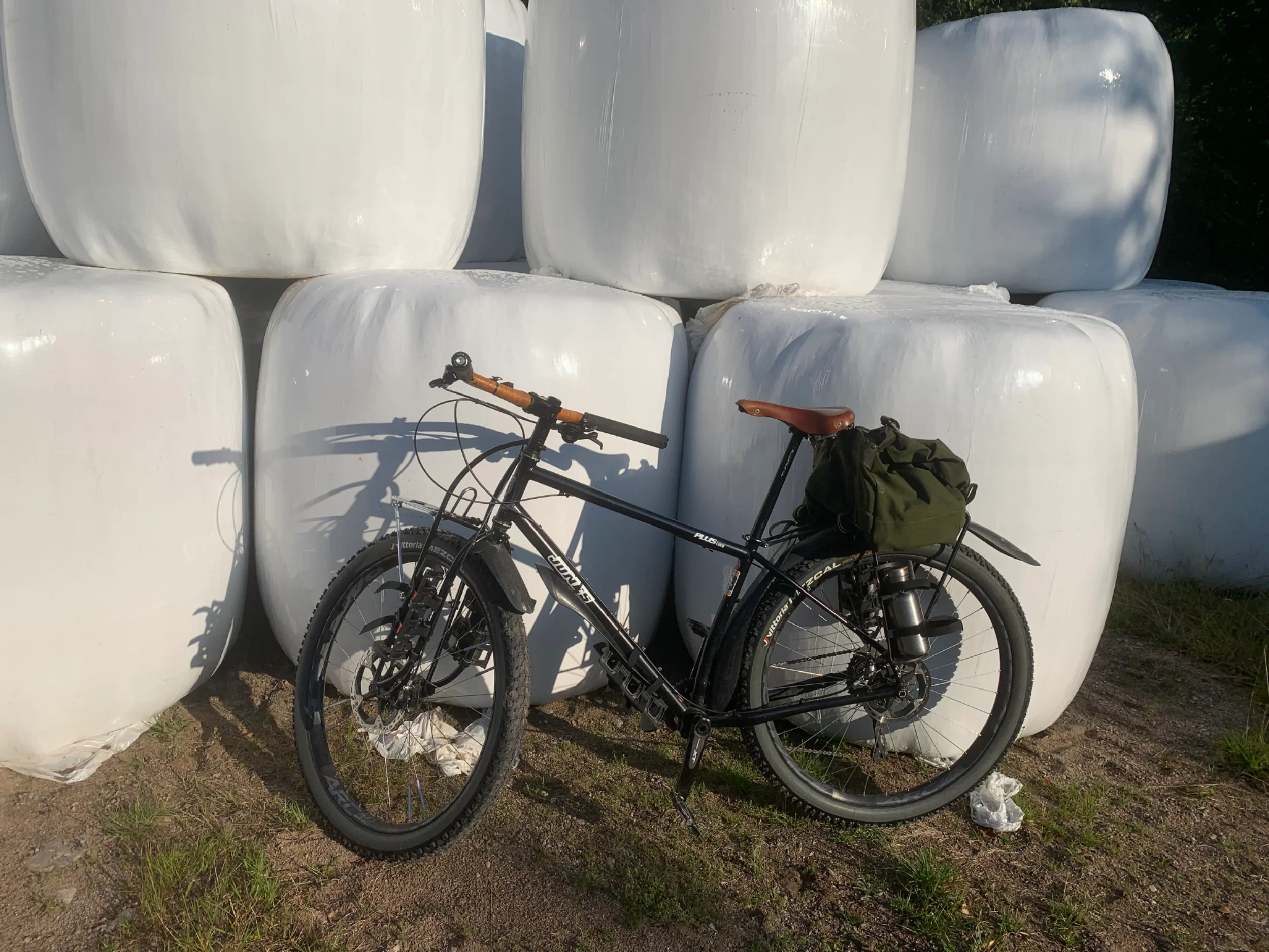

Stunden är kommen, tiden är inne, klockan är slagen och nu är det jävlarimej dags för en Visa din Jones-tråd.

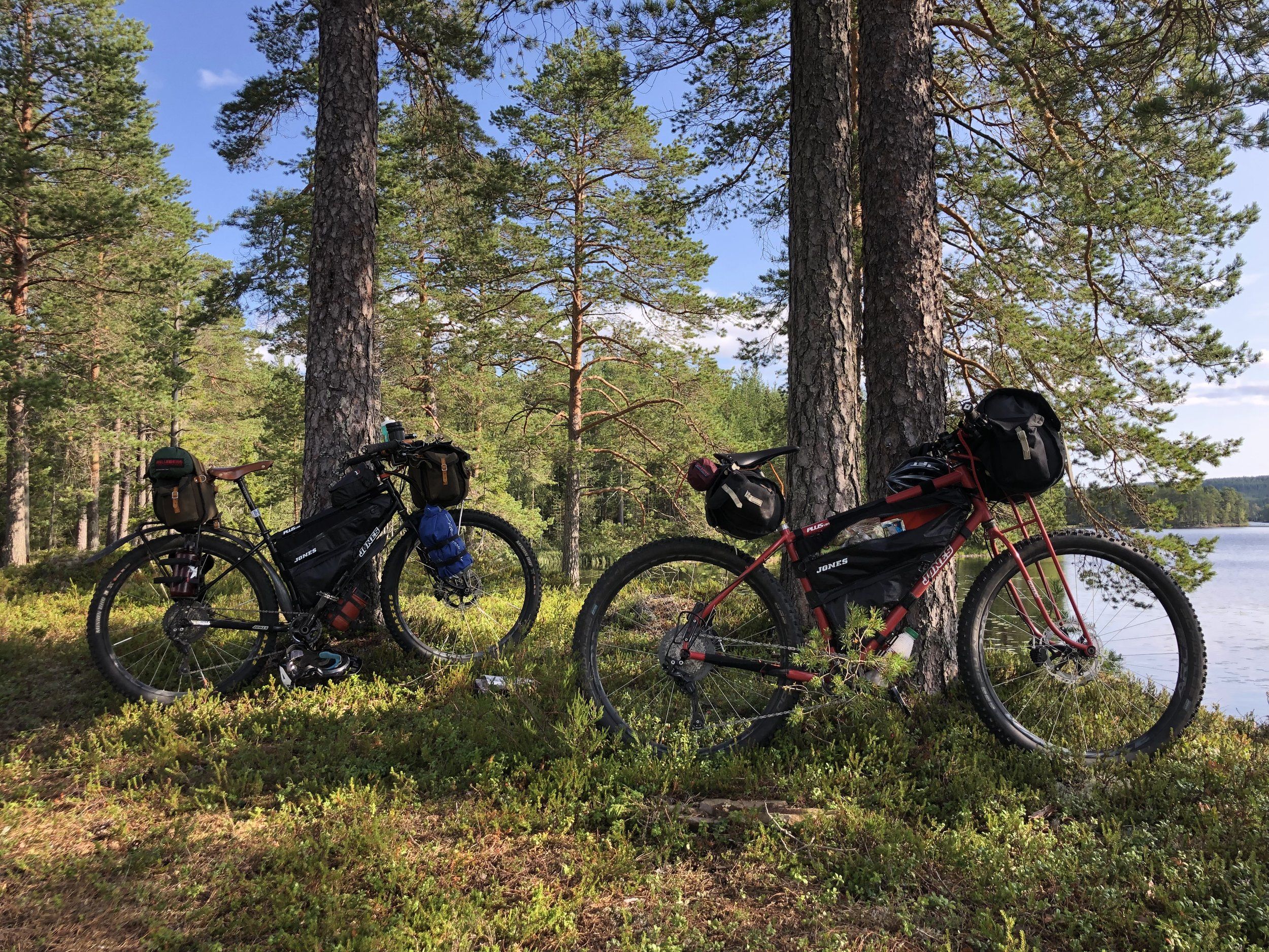

Min namne på en tur i Bergslagen för ett par år sedan:
Nds? Det bjuder jag på, liksom denna bild från samma tur, med cykeln rättvänd och flankerad av sin kompis på en av flera fantastiska tältplatser:
Cykeln har oförtjänt hamnat i bakvattnet av min maniska kärleksaffär med något dussin cyklar av ett visst annat märke, men when all else fails så kommer alltid Jones LWB finnas kvar.
Finns det fler där ute? Visa dem!

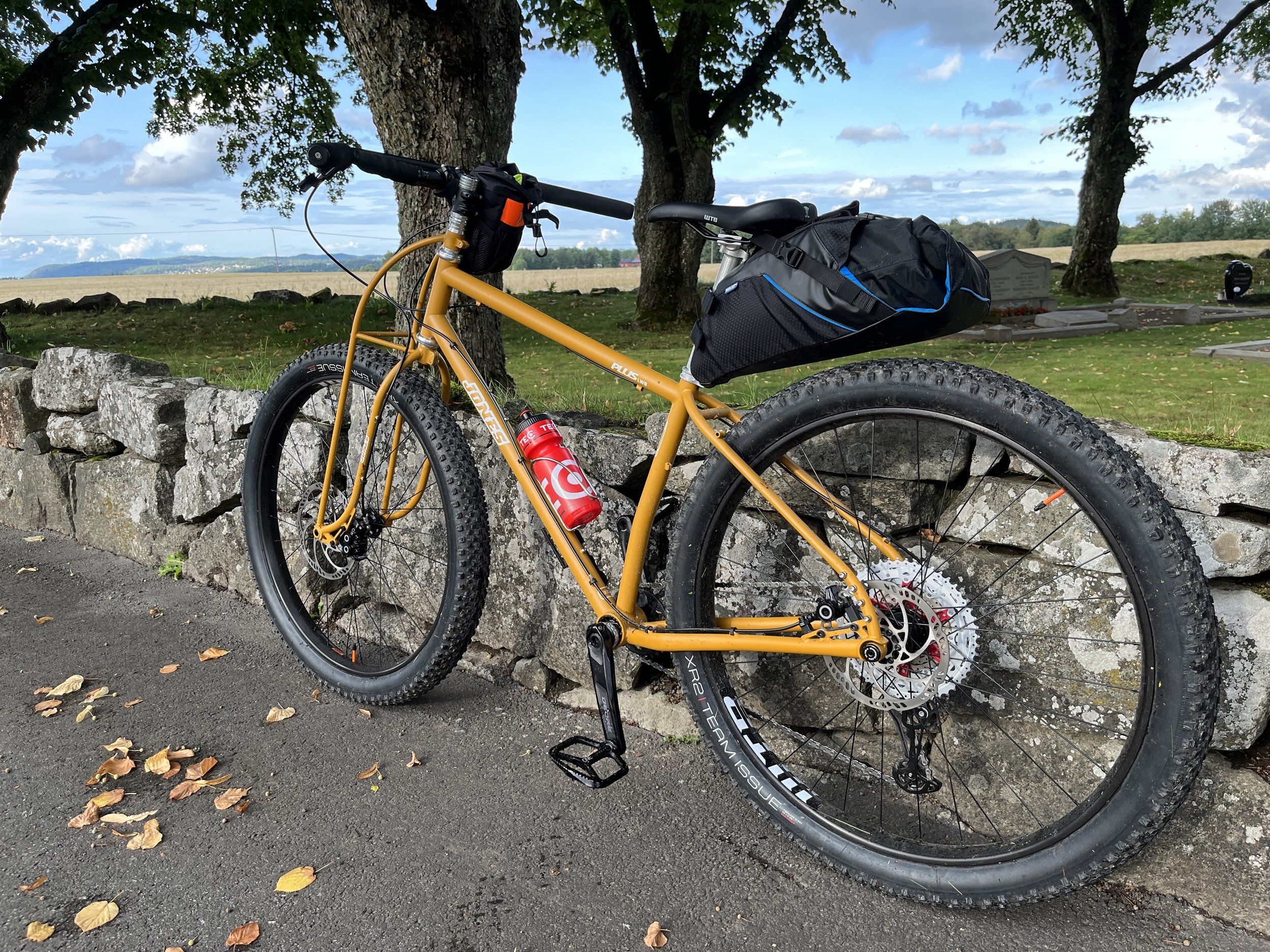

Stora nyheter. Förhoppningsvis goda.
Min stackars LWB har i flera år fått stå i skuggan av alla mina Miyata-projekt. Stor synd på ett så brutalkapabelt bygge.
En stor anledning - förutom att mina olika Miyata med råge har täckt mina begär behov - har varit att däcken på min Jones, Maxxis Minion DHR/DHF, är fullständigt overkill för min nuvarande cykling och alldeles förfärligt trögrullade.
Nu lät jag värmeslaget styra och i den allmänna vimsigheten beställde jag ett par Vittoria Mezcal 29x2.6. En lärdom efter bygget var att jag borde ha valt smalare fälgar än de i45 som jag nu har. Då hade jag kunnat slänga på några ultrasnabba René Herse eller liknande. Men han hette efteråt, den kloke man som alltid visste allting bäst. Nu får jag hålla mig till 2.6 eller fetare och då hoppas jag att Mezcal gör susen. Vi hörs.
Jag har exakt samma slutsats av mina 27.5 i45 fälgar.
Skulle stannat på i40, max. Men har köpt ett par rekon+ 120tpi blahablaha för att se om det får liv i cykeln
Det var precis det här jag tänkte på när jag byggde i40-hjul till min Stooge. Går att köra 3"-däck på, men går också att gå ned till 2,4". Har kört en del med Duro Crux 3,25" (rekommenderar dock inte 29x3,25" i en Stooge), men nu bytt tillbaka till Mezcal 29x2,6", som jag känner är en bra kompromiss mellan väg-rull och skogskörning i ett lite bredare däck (känns annars som att RaceKing har klart bättre rull, men finns inte så breda).

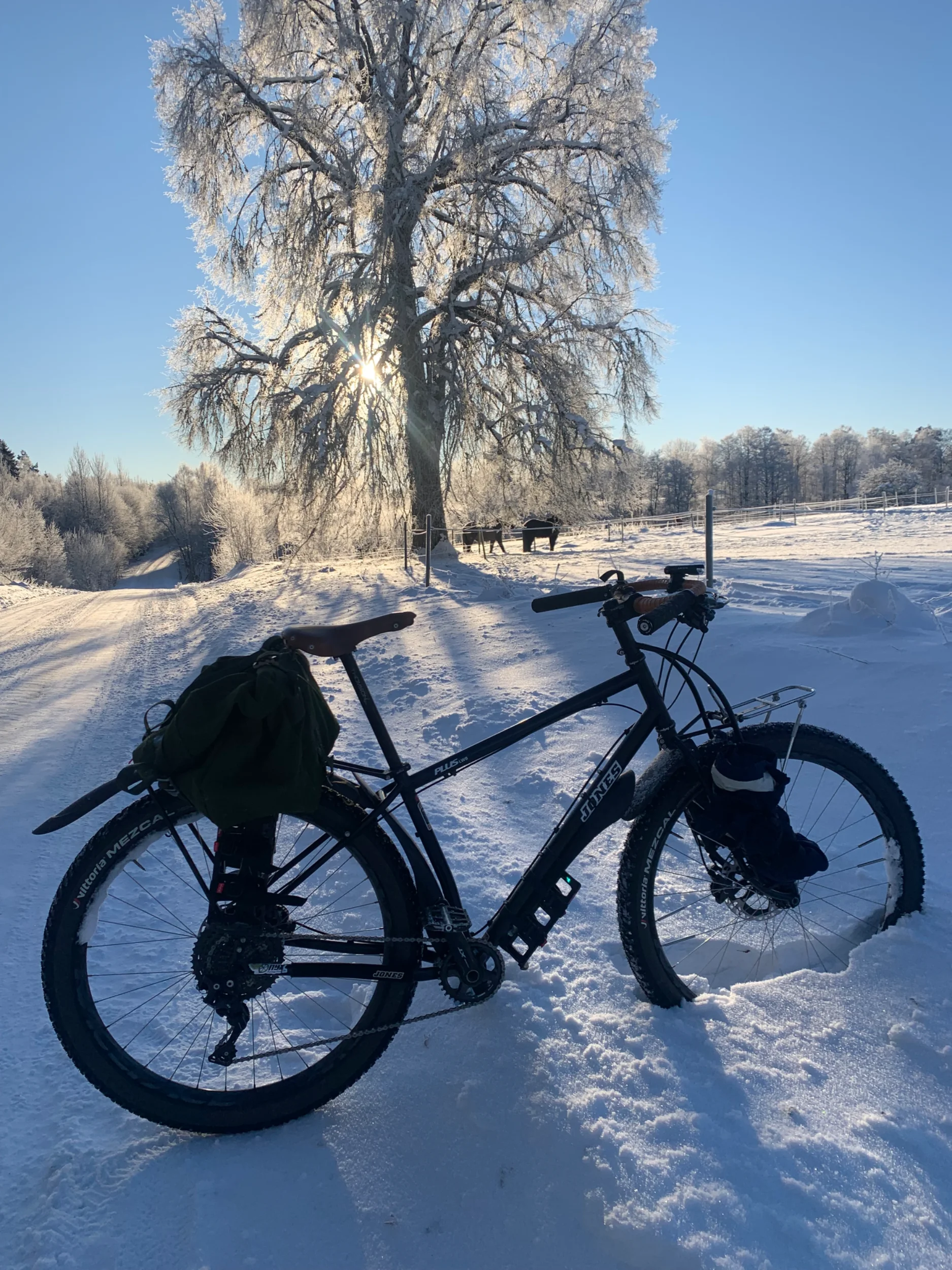

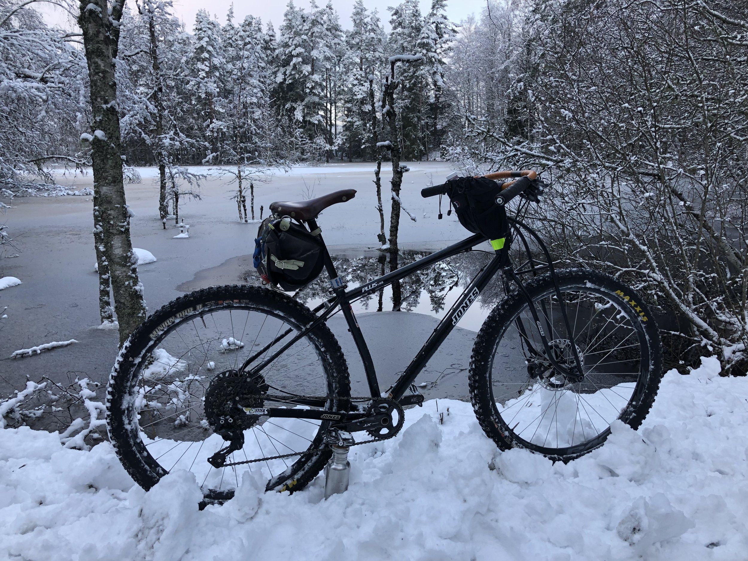

Kort omdöme efter en tur med de nya däcken ikväll, blandat stig, grus och asfalt: succé!

Härligt! Upplever du någon skillnad i vibrationsdämpning?
Jag körde bara en knapp mil igår och höll då ganska högt däcktryck för att ha marginal om de skulle läcka. Men jag vet faktiskt inte, även Minionerna känns ganska mjuka i däcksidorna så jag tror att den stora upplevda skillnaden kommer att vara just rullmotståndet. Kul hur som helst om den überfina Jonesen kommer till sin fördel igen och inte behöver känna sig försmådd och akterseglad varenda gång som jag väljer en 30+ år gammal 26:a med 2,2-tums xc-däck framför den här.
Visa din Jones Bike
Saknar du de grova däcken nu?
Intressant nog så saknar jag inte alls grövre mönster. Nu var det visserligen bra kallt, närmare -20°C i morse, så snön var ordentligt kärv. Men inte tillstymmelse till släpp vare sig fram eller bak.
Jag slogs också som vanligt av hur otroligt bekväm och kapabel LWB:n är. När jag inte cyklar på den funderar jag inte sällan på hur onödigt det var att bygga en så flådig cykel. När jag cyklar på den funderar jag bara på hur jäkla glad jag är.
