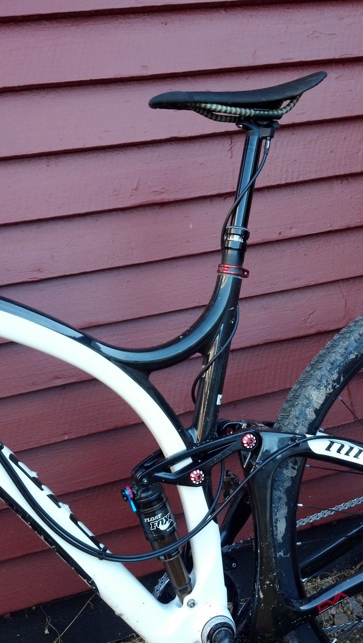

Snyggt Ville, men varför har du så jättelång slang till reverben? Där borde du ju kunna spara en hel del vikt. Dessutom minska risken att det åker in pinnar och grejer i den.
Okej inte en hel del vikt, men typ ett tiotal gram.
Visa din lätta FS-tjunia (sub 10 kg)

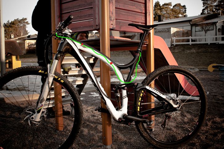

tack båda!
Jag testar mig lite frammed reverben luthman. Det är lättare att börja testa med lång kabel;-)
Ett alternativ är att skruva den längs sadelröret då den blir snyggare när den komprimerar. Dock blir det knappast kortare slang.
Det alternativ som väger minst lär vara att den går längs överöret. Där finns dock ingen infästning för slangar och eftersom det rä intern dragning av växelviren och ganska cleant tyckte jag det var ondöigt att dra mer på utsidan än behövligt. Men det kanske ändå är bäst.
Ni får gärna komma med förslag. Ladda ner bilden i paint och rita en linje om ni orkar:-)
Så här går min slang. Den sitter fast med två fästen (röda bluttar) det ena är ditsatt i efterhand det andra satt på ramen. Det är nog till för vajer till bakdämparen eller nåt sånt, men funkade bra för reverbslangen.
Självklart är det lättare att börja med en lång :)

Kul att du hittade familjen där S;-)
Lutman, hur tänker du nu. om ajg ändå ska spara vikt och gå närmsta vägen så är det väll bättre att följa böjen längs överöret upp mot sadeln.
Men ajg tror jag vill försöka hålla det nära underöret för att inet belamra ramen med mer än vad som behövs.
Kanske gå mellan aluminiumbiten och skruva sig upp via sadleröret. en fördel med att skruva sig upp är att det blir snyggt även när man komprimerar.
Gjorde ett liknande test här men bör kanske gå ett varv till för att inte spiralen skall bli för bred.

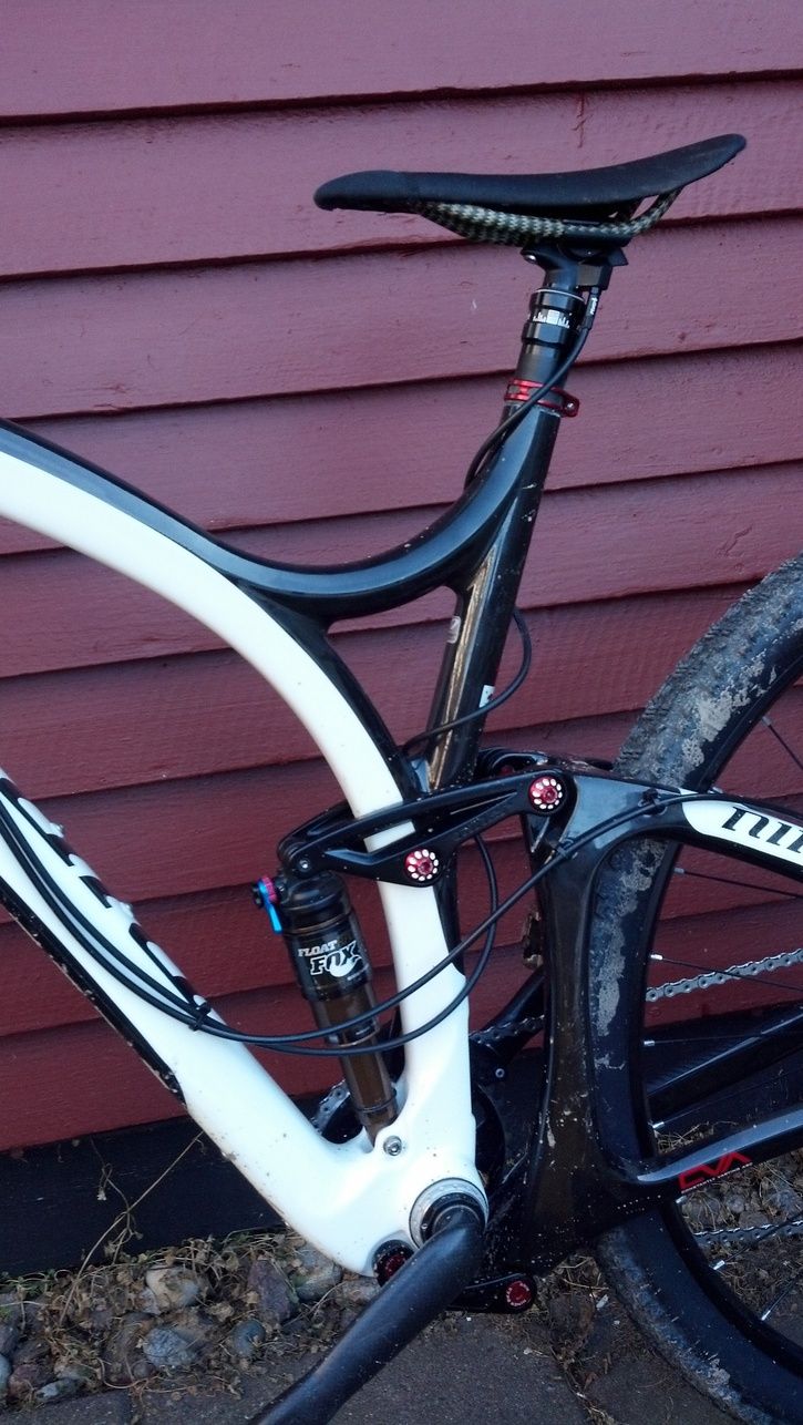

Nu har jag fixat och är riktigt nöjd. Skriver från mobilen så jag hoppas bilderna är med.
    176.3 KB · Besök: 40
    175.6 KB · Besök: 49

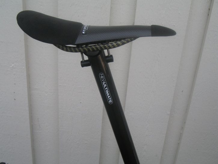

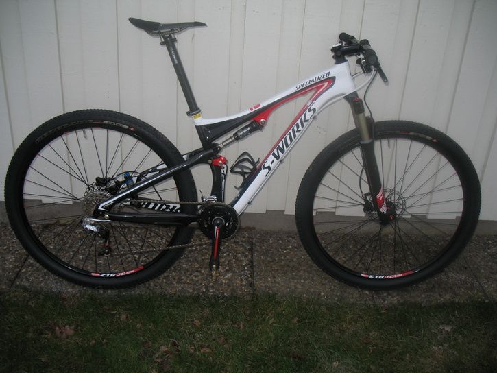

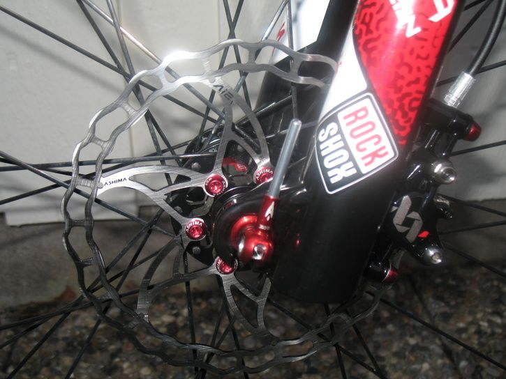

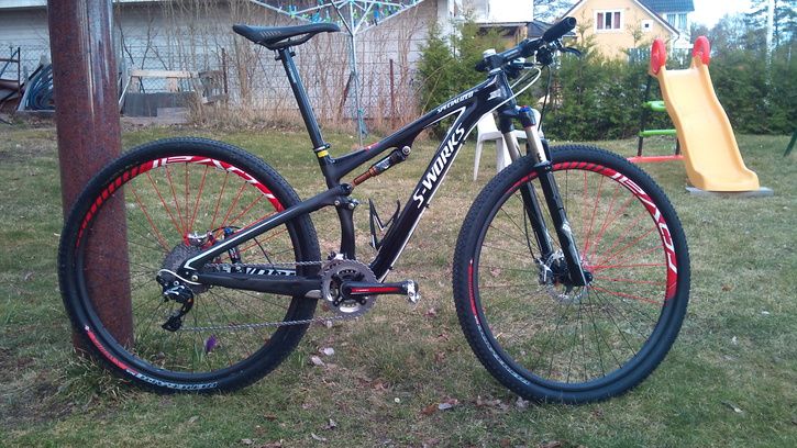

Japp Nu var den klar !!!
Här kommer specen
*Specialized Epic 29er S-Works 2011
*Framväxel Sram XX 2011
*Bakväxel Sram XX 2011
*Kassett Sram XX
*Kedja Sram 1090
*Reglage Sram XX 2011
*Bromsar Sram XX 2012 (Fick 2011 utbytta Funkade inte )
*Bromsskivor Ashima AI2 (Deras Nya 66 gr för 160 skiva) 160 fram 160 bak
*Alu skruvar Ashima till Broms skivorna
*VXL trissor i ALU Ashima Röda
*Styre Specialized Carbon
*Styrtapp Syntace 109
*Vevparti Specialized 38/24 (Kan bytas UTV kanske)
*Hjul
*Nav DT240
*Fälgar Notubes the crest
*Ekrar Sapim CXray
*Röda DT Alunipplar
*Pedaler Crank Brother Eggbeater 11
*Däck Specialized Renegate
*Sadelstolpe New ultimate EVO
*Sadel Tune Speedneedle
*Handtag KCNC
*Flaskställ Carbon
*Snabbkopplingar Aerozine
*Skruvar mm bytt till Lite ALU och Titan
Slut vikten blev 9948 gr.
Sedan kommer jag att åka på andra hjul till träning och lite andra däck alternativ.
Skall bli kul att testa denna nu i slutet veckan.
Markus
    72.2 KB · Besök: 58
    74.7 KB · Besök: 54
    38.6 KB · Besök: 47

Ruggigt fin hoj där Markus, den kommer du inte bli besviken på när du kommer ut i skogen. Blåser som fasen ute och hyfsat varmt så Kroppefjäll lär vara cykelbart till helgen, får nog ut och köra en sväng själv också!

Ove-Rall skrev:
> Står säkert nånstans men jag frågar ändå:
> vad har du för sadel Ville?
> Riktigt schysst hoj också!
En Tune Speed niddle tror jag den heter. samma som Carbonlover här åvan. Fast jag tagit bort den gammla sittdynan och ersatt den med ett helt överdrav av neoprene.
Dels var den gammla dynan nersutten och dels så sitter jag gärna längre fram ibland vilket gör att jag sätter mig på skarven till dynan vilket inte var bekvämt i längden.
Lite tyngre men mycket skönare för mig.

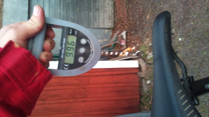

Lägger in min Epic 29er, finns en del kvar att lätta, nu 9,96.
    114.4 KB · Besök: 47
    59.5 KB · Besök: 65

Mycket fin hoj Markus!
Vart har du inhandlat dina Ashima skivor?

Ahhh, här har jag ju missat att skriva. För de som inte klickar på bloggen min så kan jag säga att det händer prylar nu...
Westamn: Jag tackar och bockar!
Lingon: Med din filosofi så menar du att alla DH männsikor och övrigt löst folk som inte har sadeln i topp bara har fel storlek på ramen?!
Du bor ju i sthlm. Häng med på en tur så skall jag visa hur otroligt rätt det är med en reverb. Även på en Xc hoj. Eller kanske till och med fram för allt på en Xc hoj. Körde jag inte Xc kan man lika gärna skita i att höja:-)
