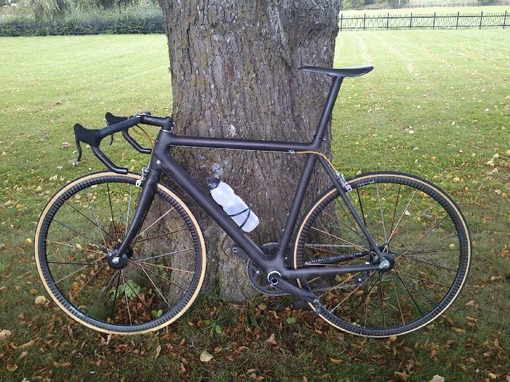

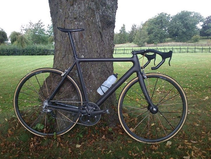

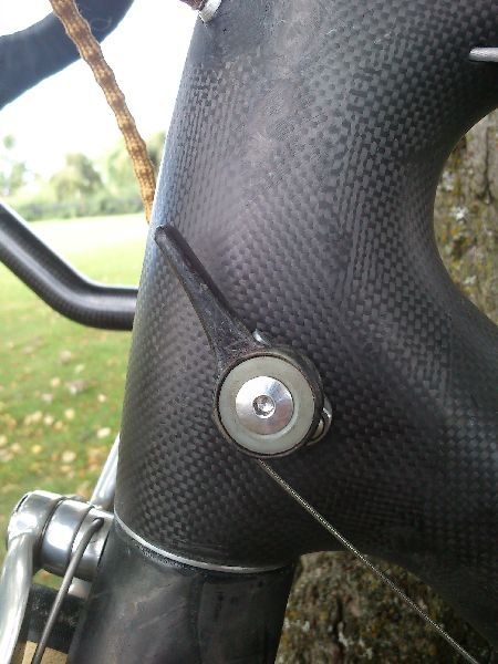

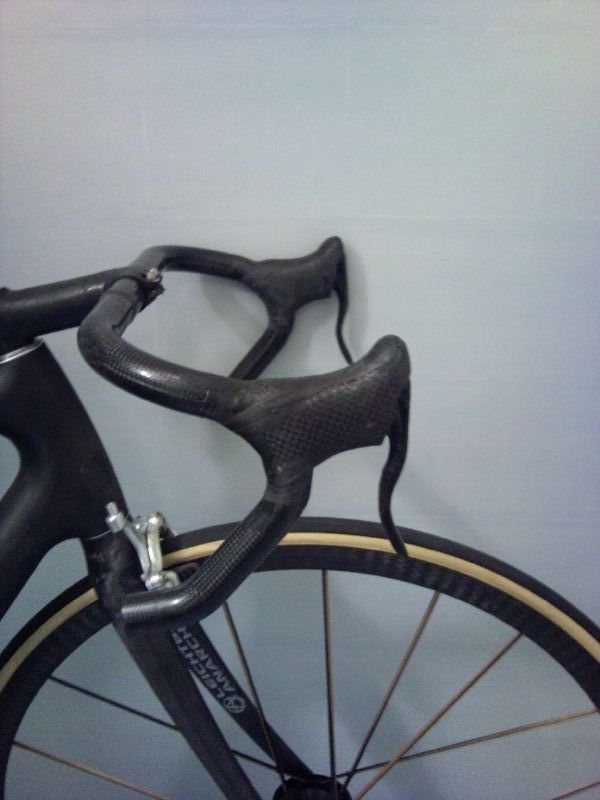

på bilderna ser man ju tyvärr aldrig riktig det som verkligen har gjorts. samt att jag bara har nån dum kamera och inte bild på allt.bäst att spana in den live faktiskt.
alla delar är liksom extra byggd eller väldigt mkt ombyggd. få saker som bara är köpta rakt av som tex kedjan bara.

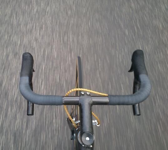

växelreglagets placering

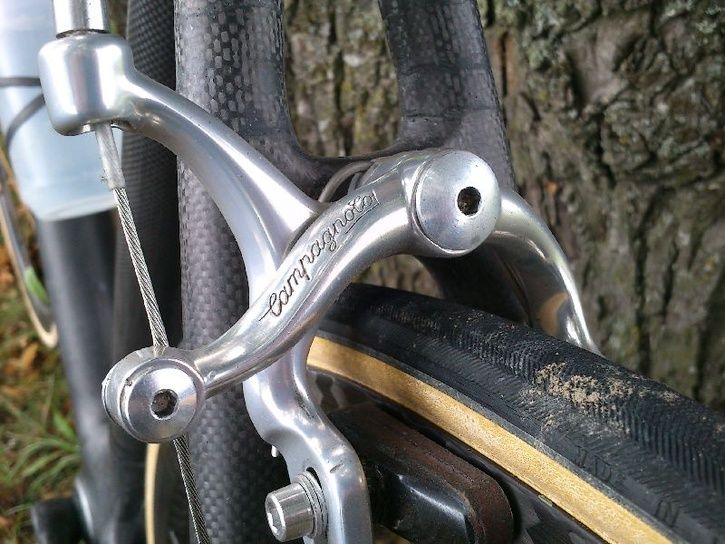

väldigt ombyggda campa bromsar
bromshandtagen under bygget (obs, de ärinte färdiga på bilden)

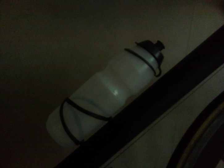

egenbyggd flaskhållare

Likt som Günter,är jag från Tyskland och vi har ett liknande kontaktnät samt en del av vän kretsen.
Skillnaden är att Günter inte har gjort så mkt själv. Många delar är tillverkad av vänner till han som tex av Bernhard Langerbein (ägaren till btp)
Jag själv försöker att göra så mkt jag kan själv. Det jag inte kan gör bra vänner åt mig eller så köper jag det.
Andra skillnaden är också våran användnings sätt av cykeln. En cykel som Günters skulle tyvärr inte alls fungera för mitt körsätt och även vikten.
Günters cykel är dessutom såld i delar. Ramenkitt gick till en kille i usa som samla på fina cyklar...
Huret växeln är en bra växel för att trimma. Jag har en tanke på att bygger en liknande fast från grunden själv samt att jag blanda in en del egna lösningar. Vissa delar har jag redan byggd. T
ex pulleys som väger 3i ihop. Hela växeln skulle landa på 45g
Dock fick jag en annan tanke nu i höstas som skulle bli en växel på 25-28g men jag har inte börjat med den än.
Vevarna är zipp 300 utan lack och lite jobb. Ligger på 296g. Ska dock bli en annan lösning framöver.

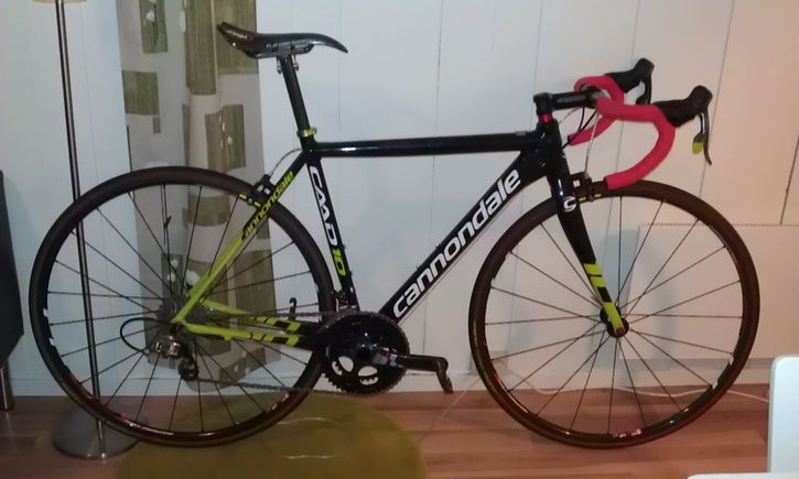

Alldeles för få som köper/bygger lätta cyklar i vinter eller är alla rädda att visa sin skönhet efter fuchs cykel? Jag på styrlinda på min idag så jag kan lätta upp tråden igen med att visa den. Alu på 5945g, alltså sub 6kg och den är inte ens lättad klart inför våren :D

Vilken fin hoj, kul att se att inte allt är kolfiber. Din sadel ser ut som en Concorde i profil, vad är det för något?
Jag kollade på din blogg för en del detaljer. Stort tack om du kan posta en utrustningslista som inspiration till mina CAAD10 modifieringar.

Grymt Cerro! Nu fick jag liv i minna idéer om att lätta min Caad9:a.
Ser ut som sram red green grafics. Var hittar man den?

Red-vevar? Du har ett hekto att spara in billigt bara där... När jag köpte Red-gruppen för några år sen tog jag Fulcrum RS-vevar istället och vann i styvhet och vikt (ca 80g).

Snyggt Cerro!
Styrlindan är väl sisådär... lika med de där röda spacers du har... men som sagt, kanske det ser bättre ut live. Hur mycket kostar en sån där? Du måste ju ha världens dyraste CAAD10:a med tanke på att det där är väl tredje (eller fjärde) kompletta makeovern? :)
Visa din lätta Racer under 7kg
mn: Selle SMP Strike Full Carbonsadel är det, väldigt skön men kommer troligen bytas emot en lättare. Spec kommer på bloggen.
Prophet: Sandpapper, Scott grön lack och klarlack ;)
hakanf: Nopp, inte när jag har BB30. Men visst, ett par Hollowgram SLvevar sparar en del men kostar mer med
Christer D: Eftersom jag inte har råd med finvåg så är den vägd på hobbyvåg ±1g Så visst finns det felmarginal. Kolla inte på veloptimal eller weightweenies om du tycker vikten är fånig, där är det ju jättefånigt isåfall
castrello: Andra makeovern. Köpte ramkit förra vintern. Inte bara röda spacers, vad jag sett så är de de lättaste spacerna. 35k för allt som sitter på den nu ungefär, men då är en del köpt begagnat och så med, nästan 15k mer om jag köpt allt nytt.
