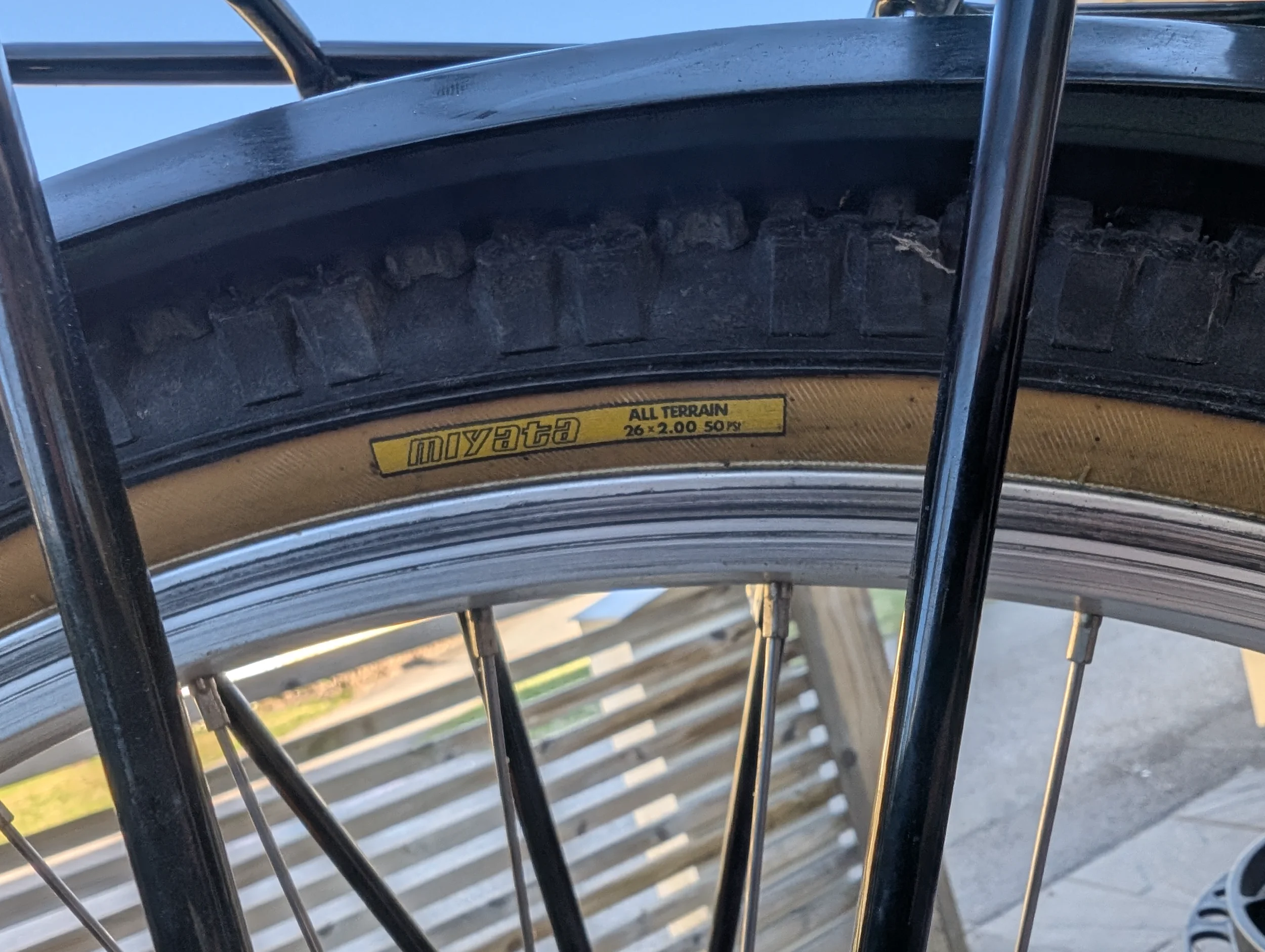

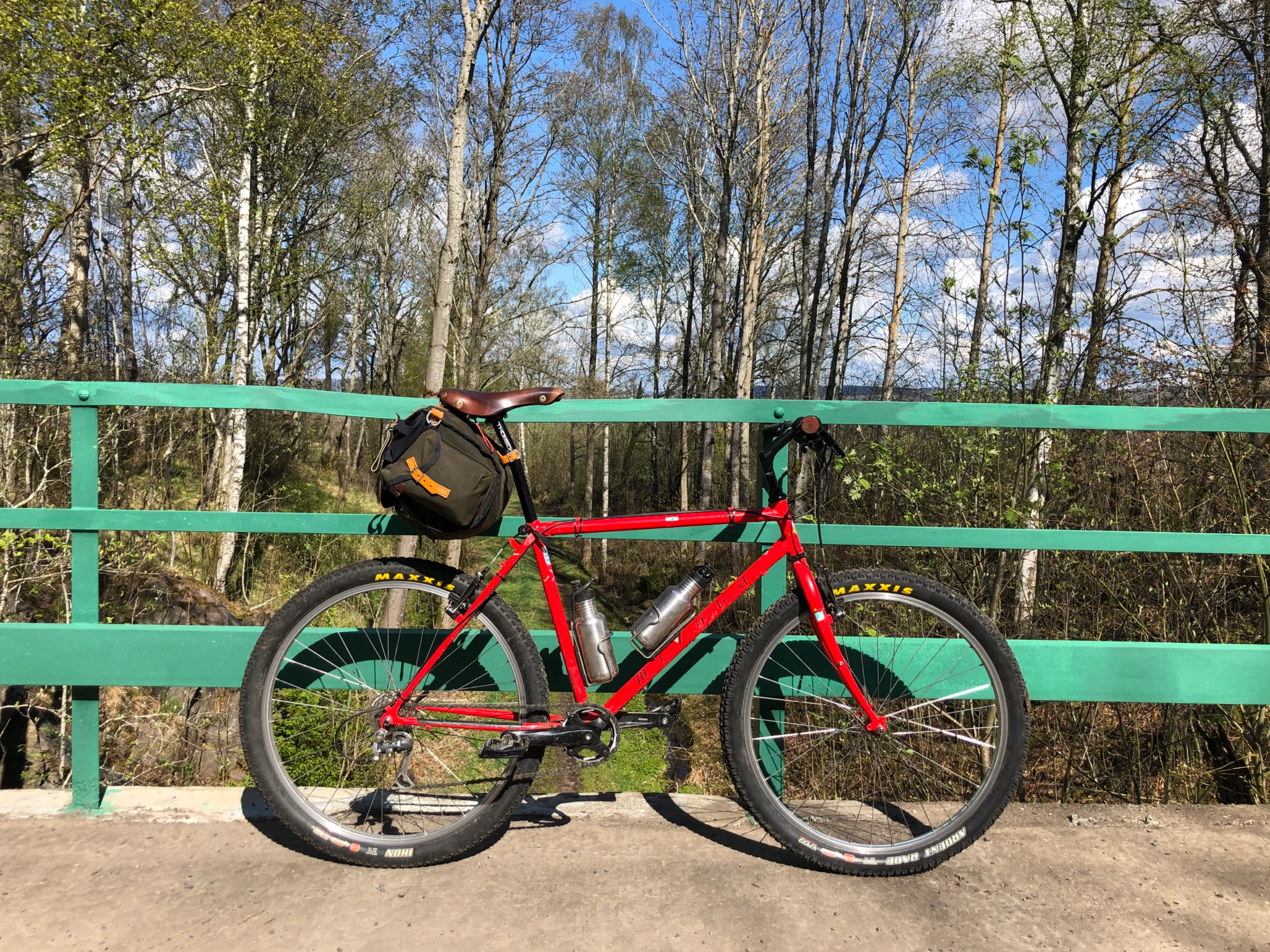

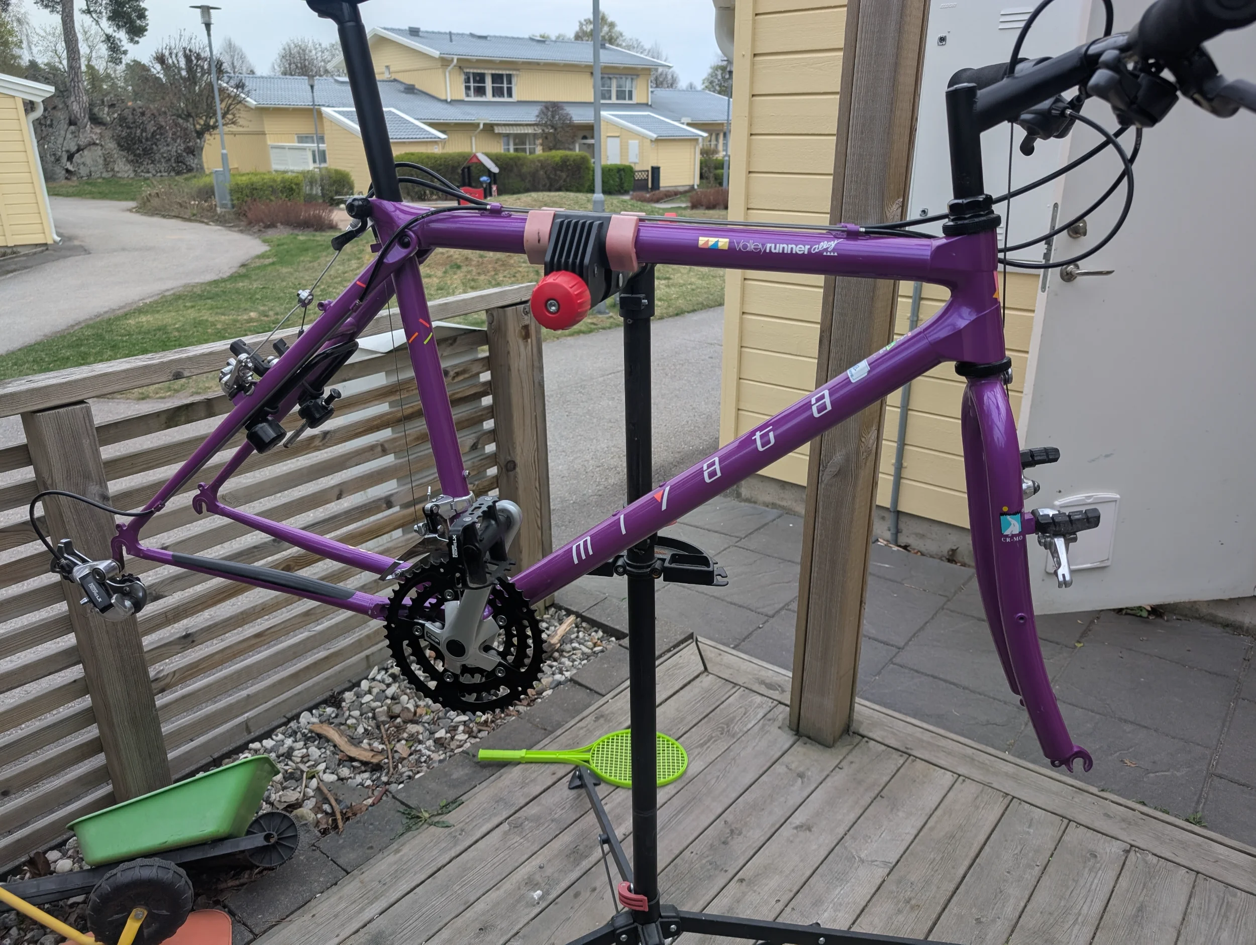

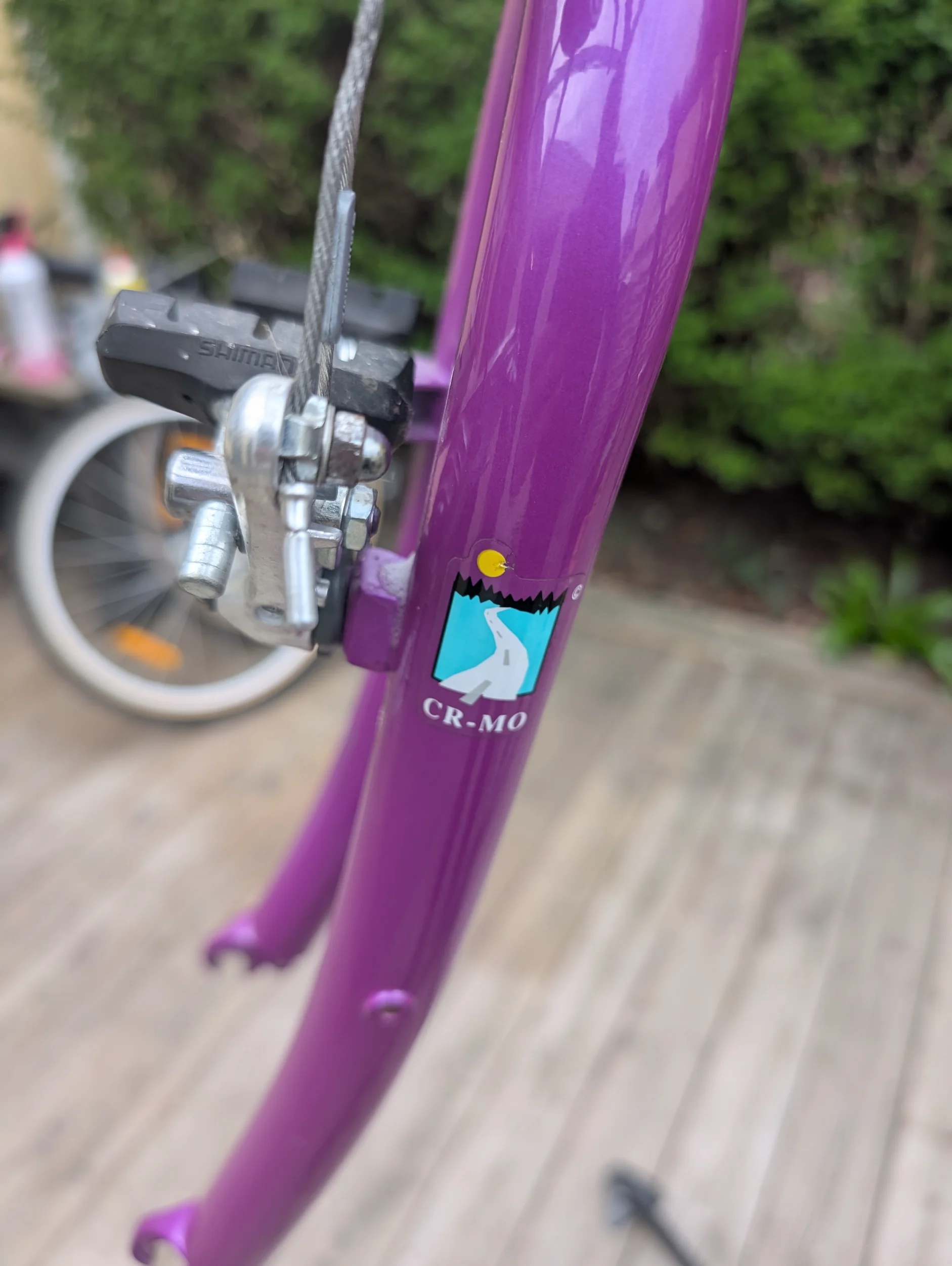

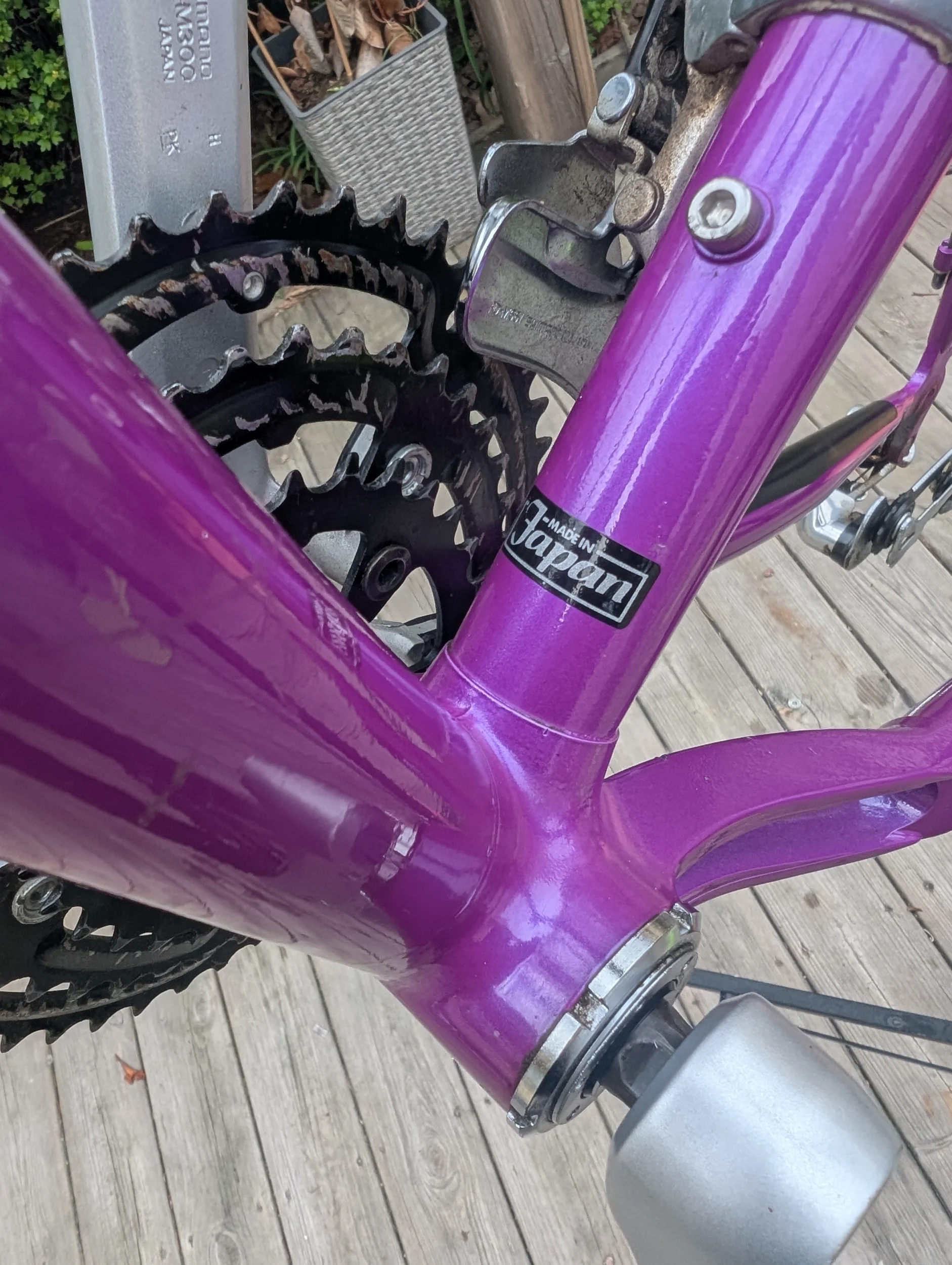

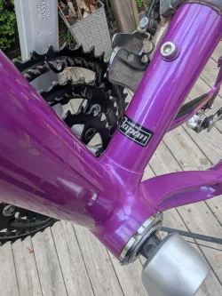

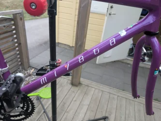

Cykelintresset kräver mycket utrymme, hur får man familjen att acceptera det? Jo, man skaffar cyklar till familjen. Jag köpte en One ten i superskick för 600kr för att få yngsta sonen att börja cykla till skolan. Han hade 7km dit och fick därmed busskort, men inte kan man nära en bussåkare vid sin barm? Första skolveckan gav han upp efter 1km (nedför) så jag fick dra honom långa delar resterande sträcka, men i slutet av läsåret hann jag inte ifatt honom om han stack iväg lite tidigare :)
Cykeln är inte längre i kanonskick och sonen har nog vuxit ur den, men nu finns hjärterummet för den och då förstås även stjärterummet ❤
Otroligt trevligt detta, man undrar ju om det kommer presenteras någon cykel med grövre rör framöver bara 🤩🤩

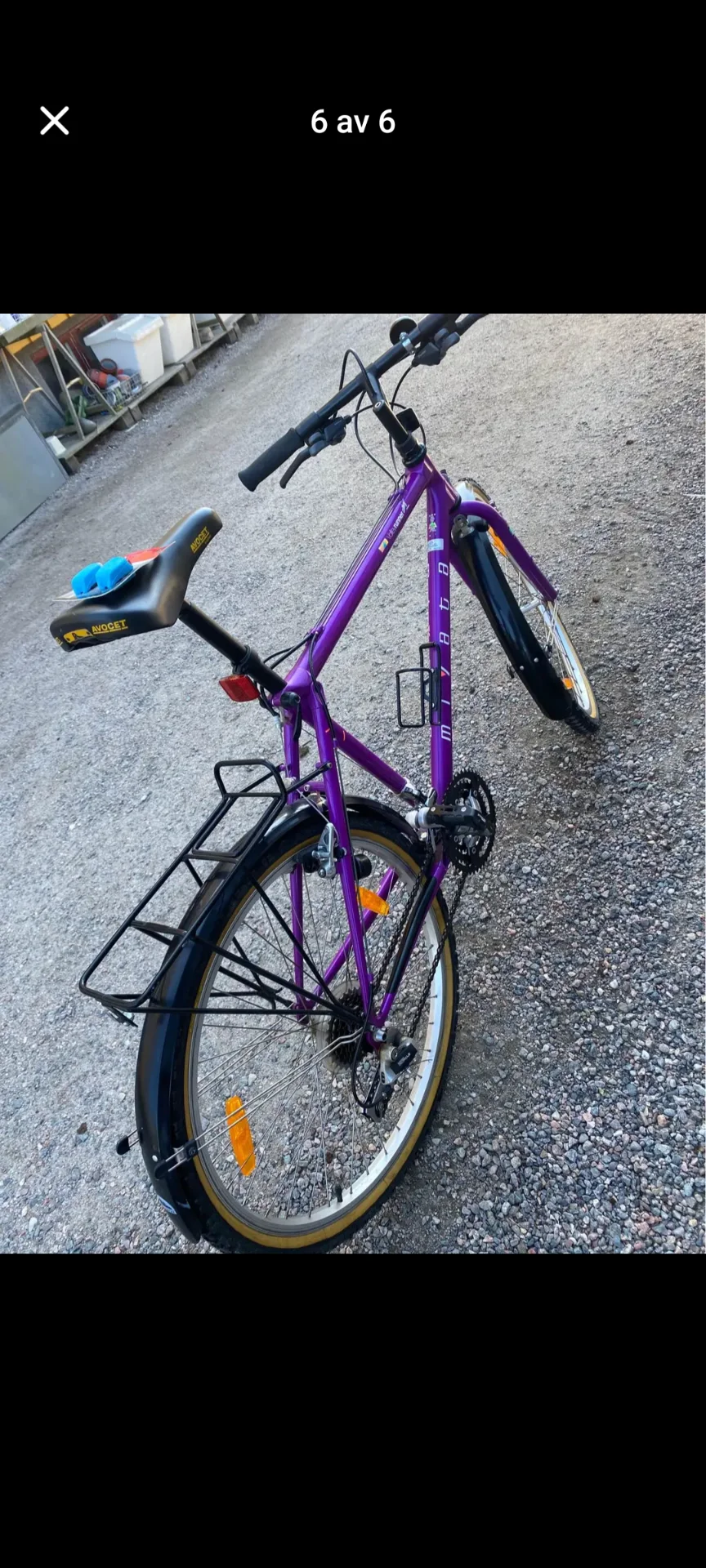

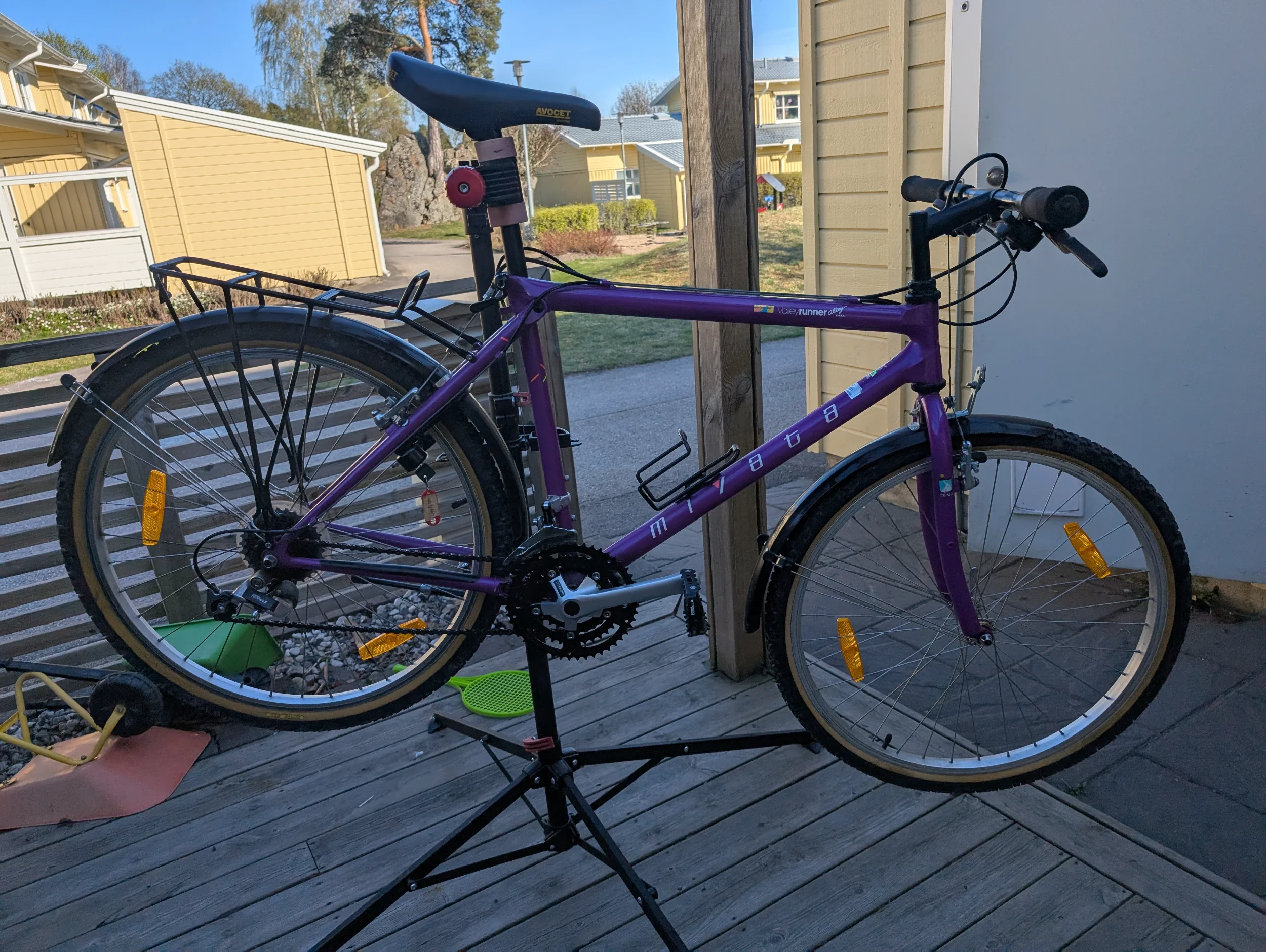

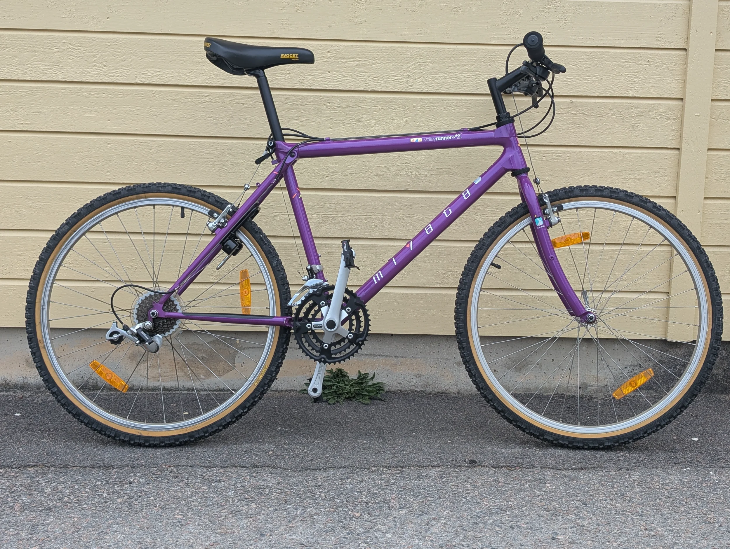

Sådär då var skönheten hemma. Behöver ett fint bad för att få upp glansen igen. Spikraka hjul med panracer däck rullar på kanon. Bromsar tar hur bra som helst. Bara ett problem med växeln. Det verkar som den liksom inte drar vajern när jag försöker växla. Är liksom inget motstånd. Den funkade typ en gång till lättare växel och sen ner till tyngre.
Något vanligt problem eller behövs nya reglage?
Spruta in 5-56 i mängder, låt verka, motionera!
Visa din Miyata!
Men plocka bort skärmar o skit o kör den i skogen. Det är det är den bäst på 😃
Visa din Miyata!
Grattis, vilken fin cykel!

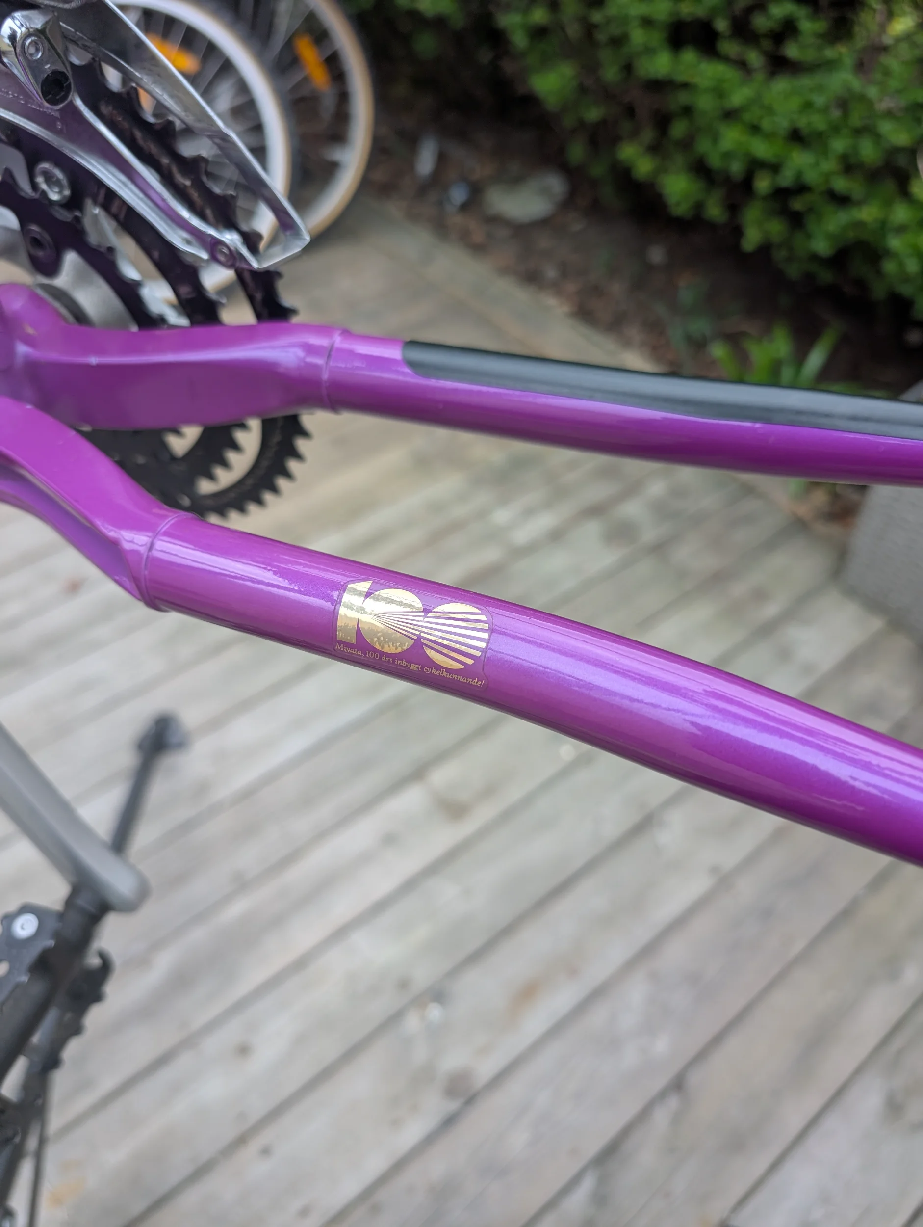

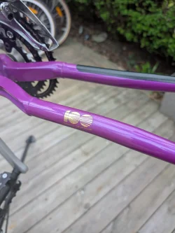

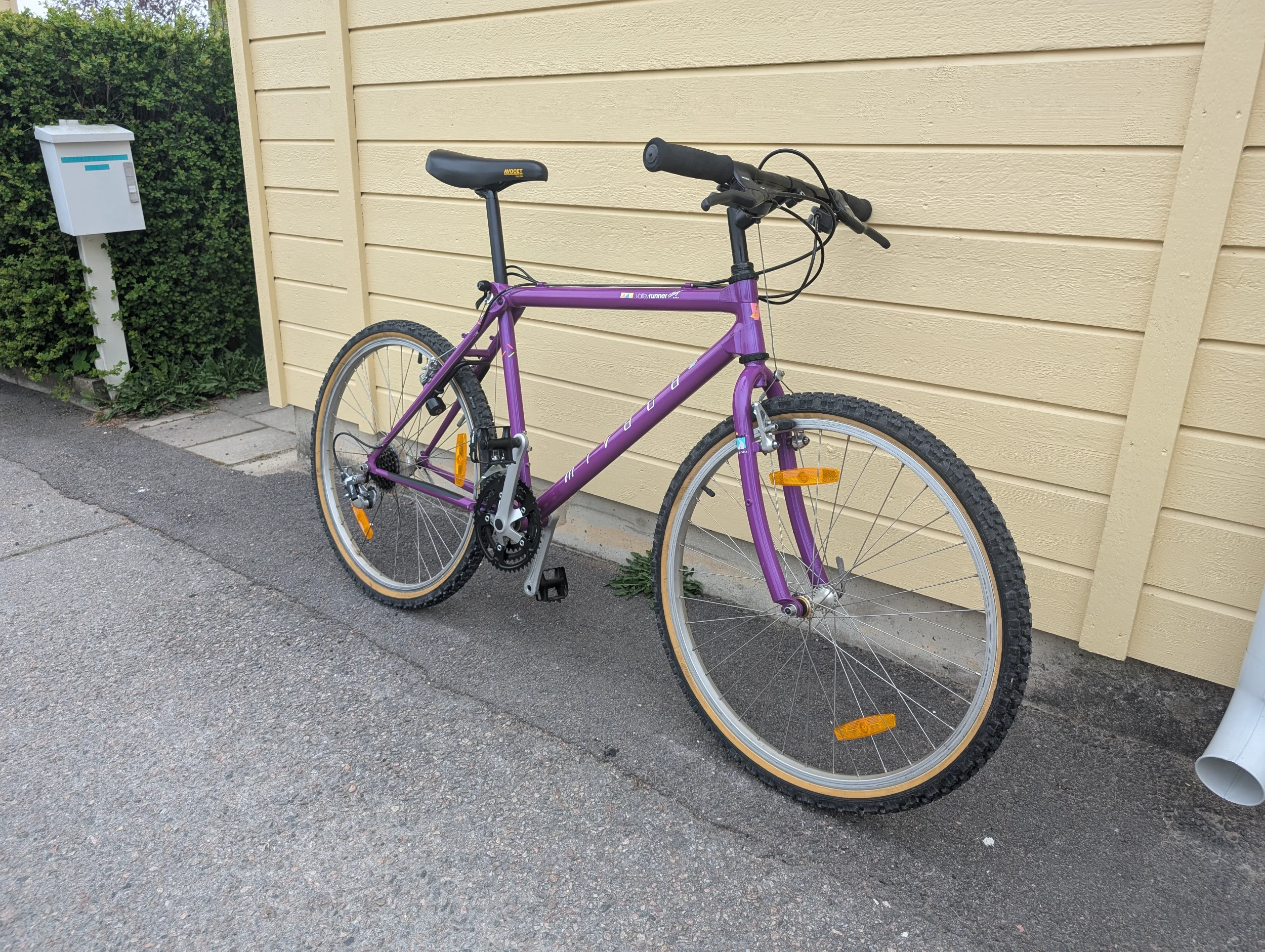

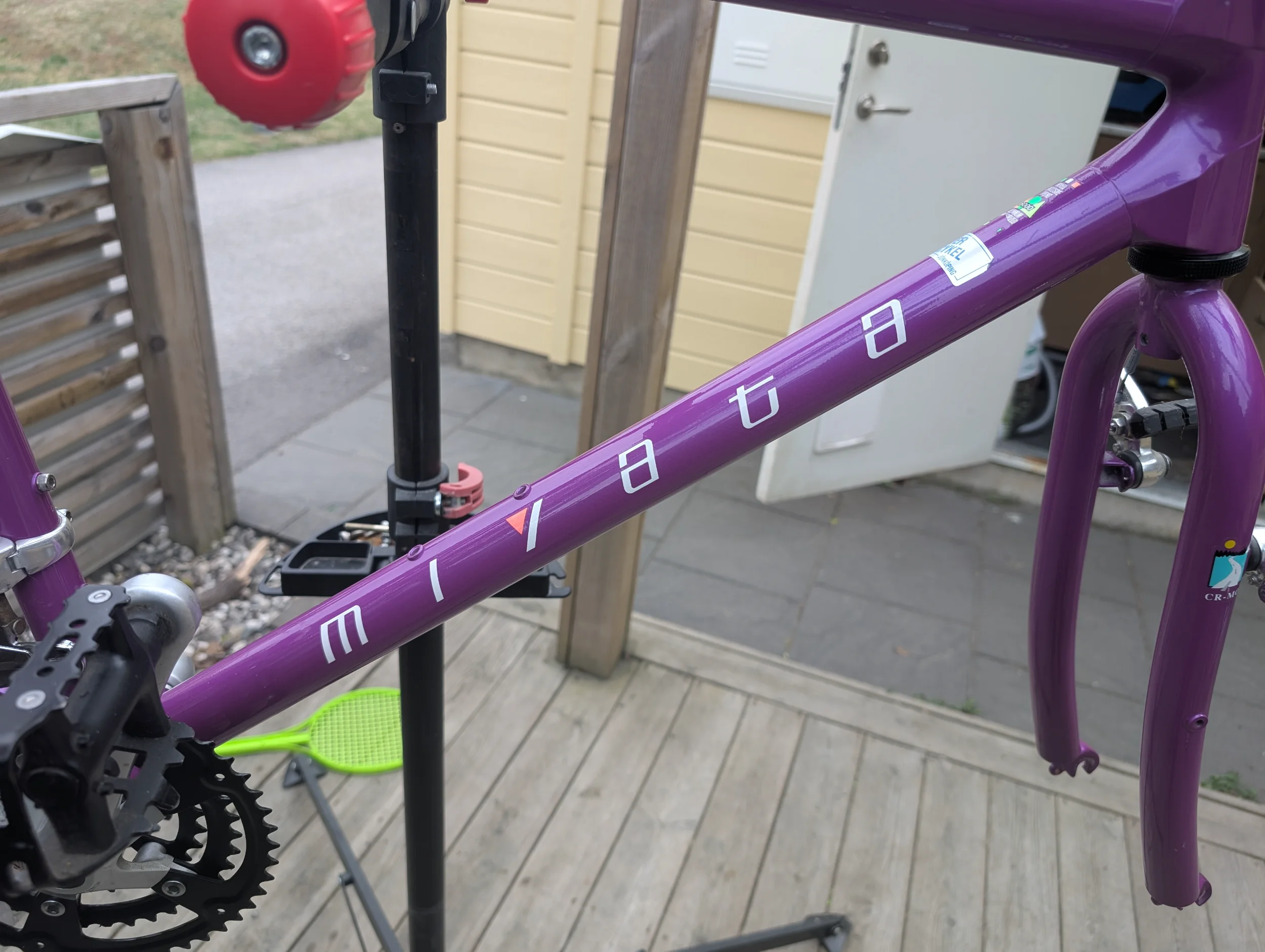

Visa din Miyata!

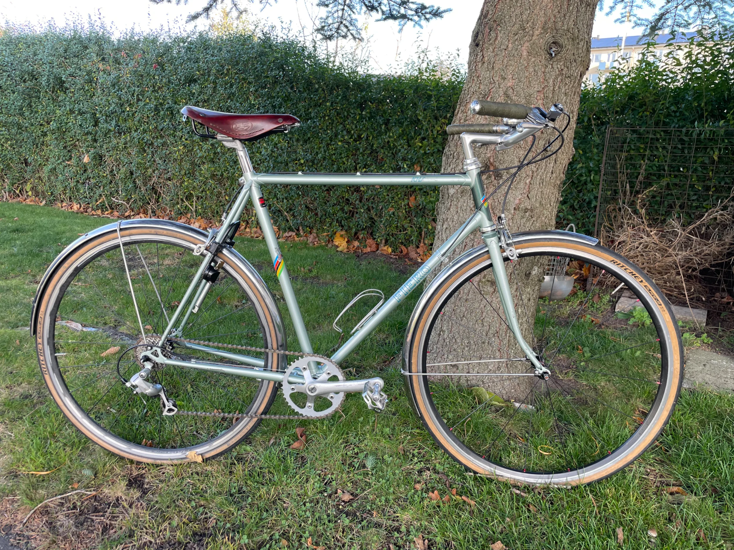

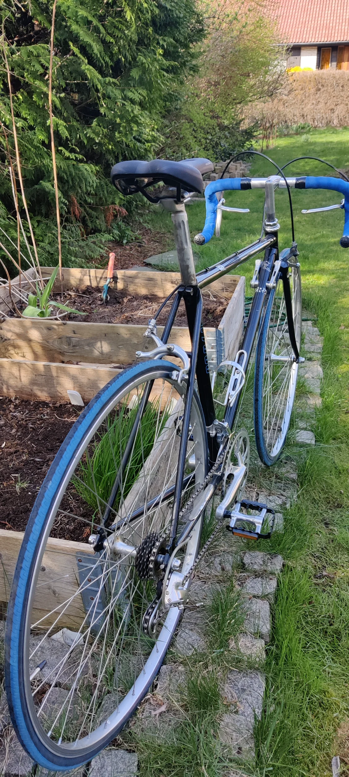

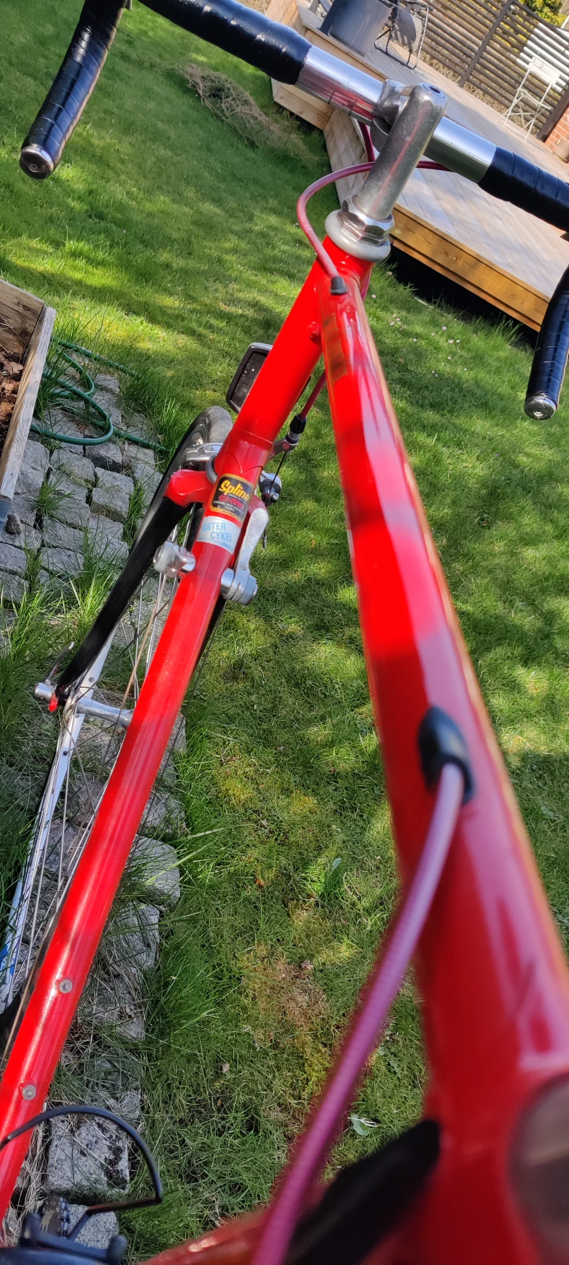

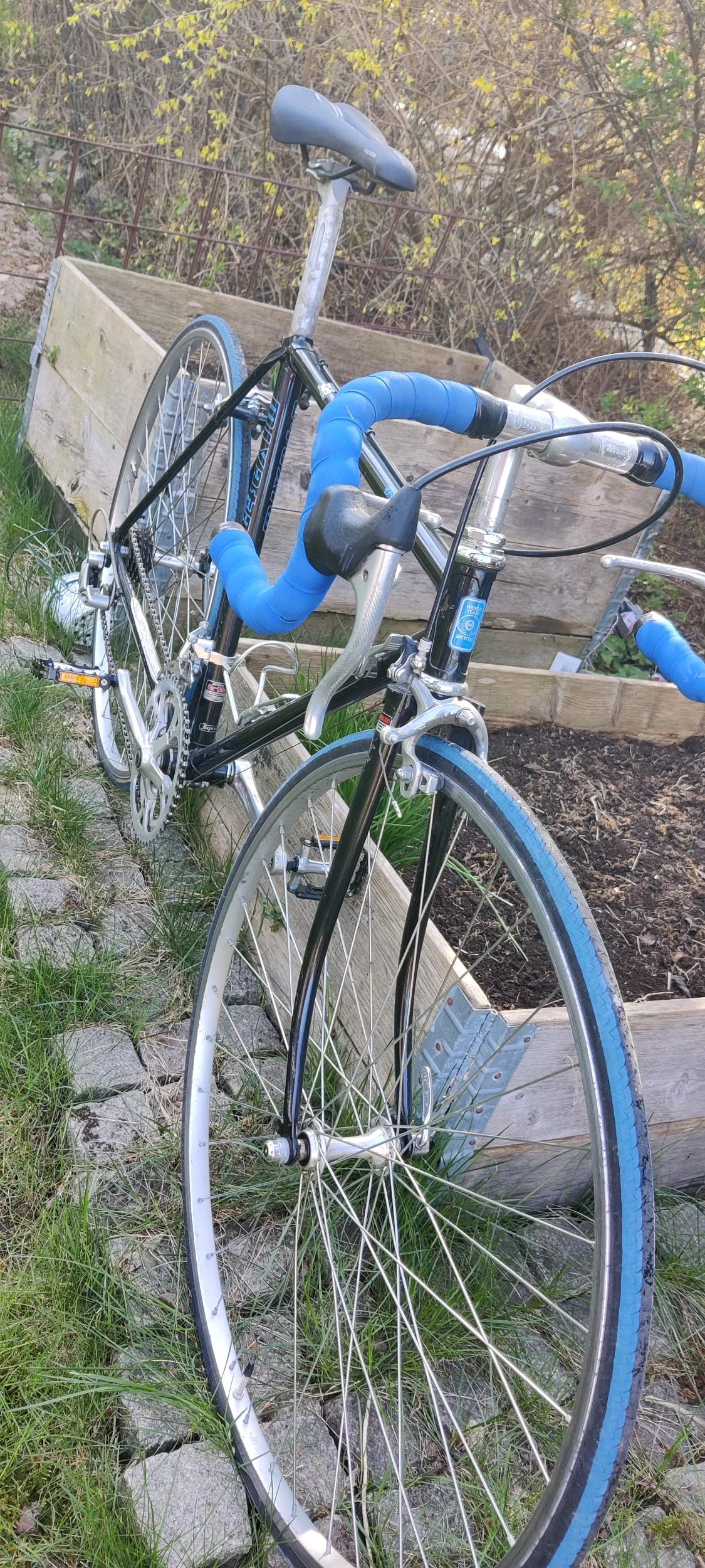

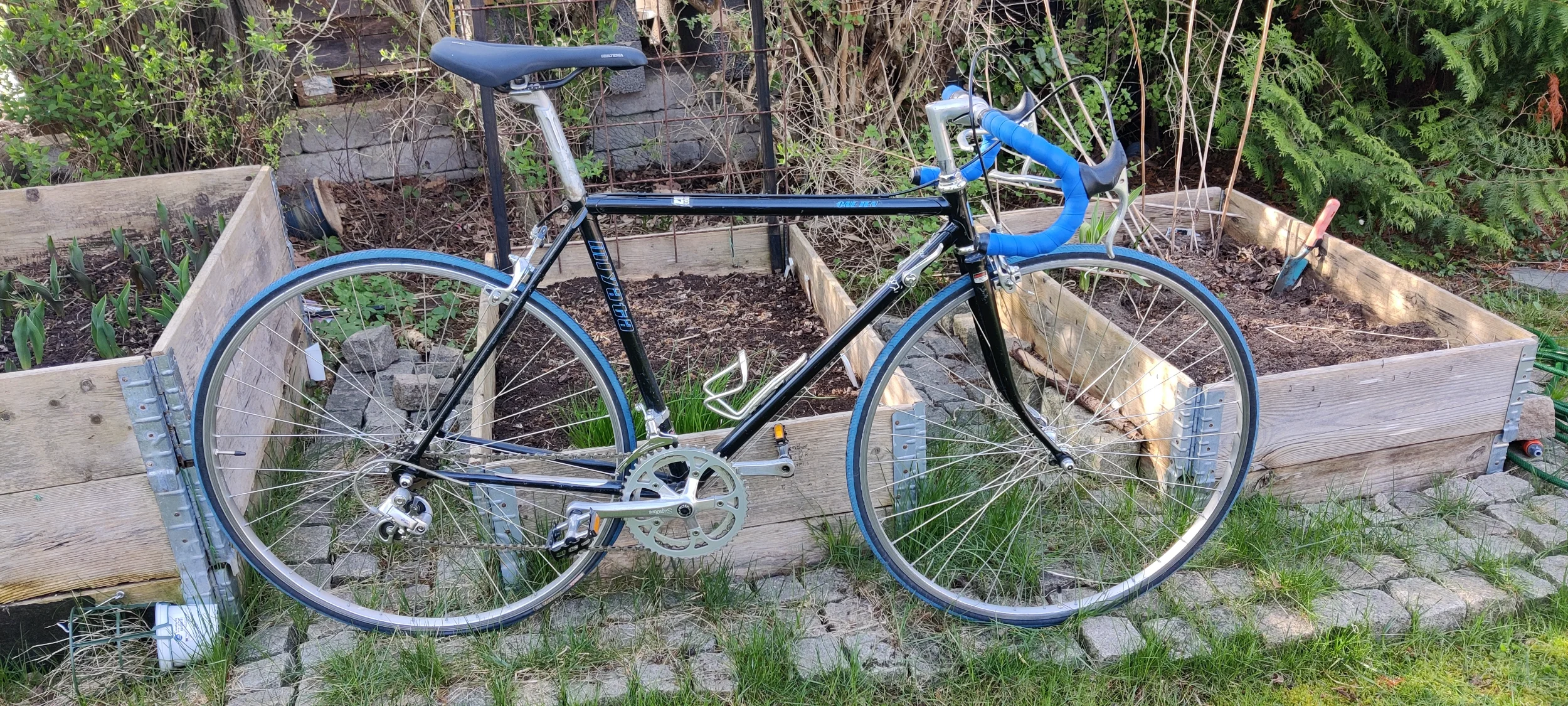

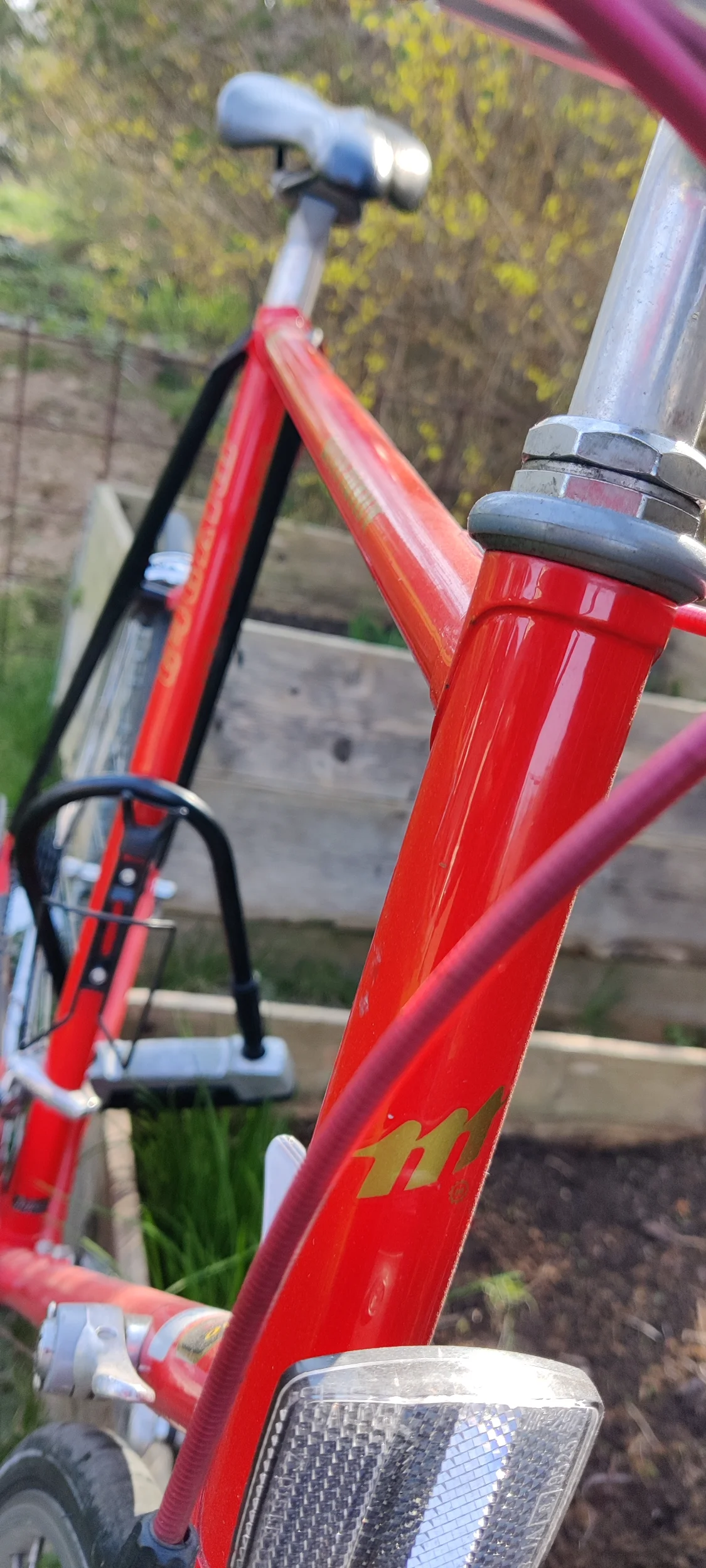

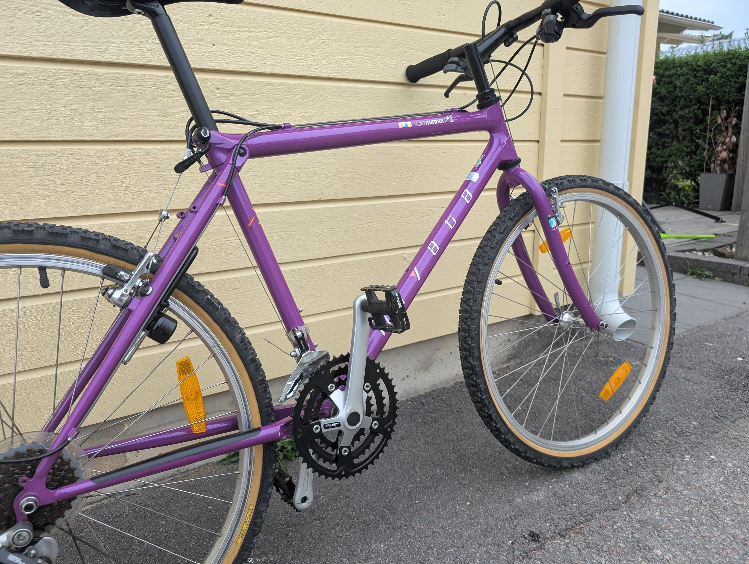

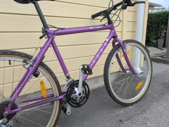

Hur lyckas vissa bevara sina cyklar i nästan nyskick? Numera måste man ju låsa fast dem i cykelställ, stolpar och gud vet vad, så de repas sorgligt snabbt. Är det dessutom en vintercykel så orsakar det moderna saltandet katastrofal inverkan på drivlina och ram :(
Hursomhelst växte yngste sonen ur sin One ten och som ersättare hade jag turen att hitta ett guldkorn: en röd Seven twelve i gudomligt skick utanför Jönköping.
Sonen har tejpat fram- och bakgaffel för att undvika repandet och än så länge går det bra...

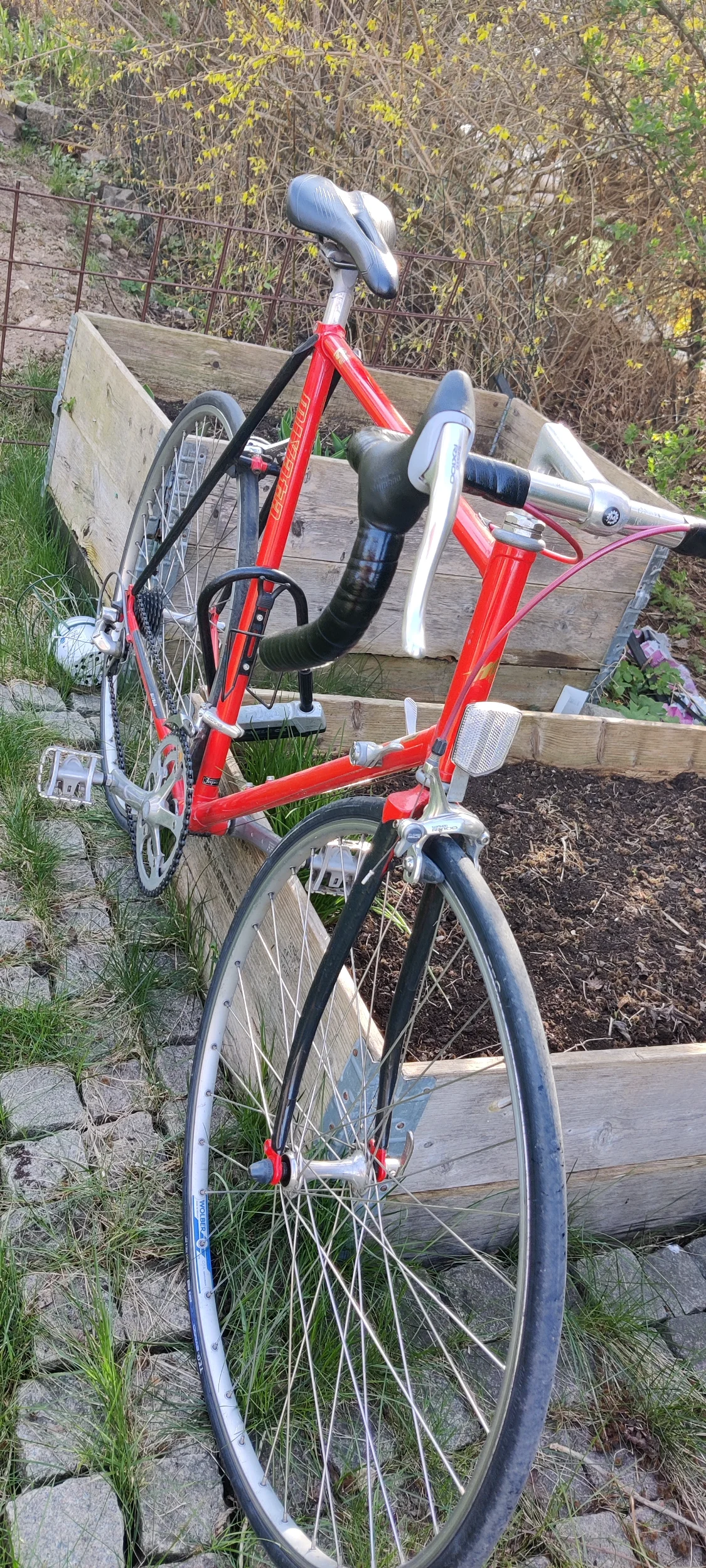

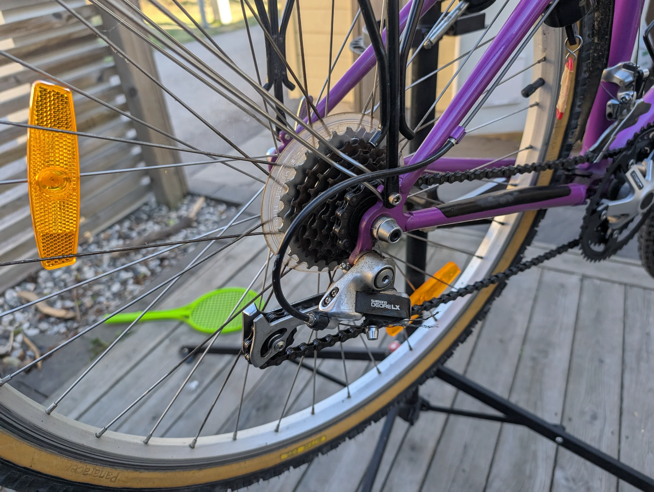

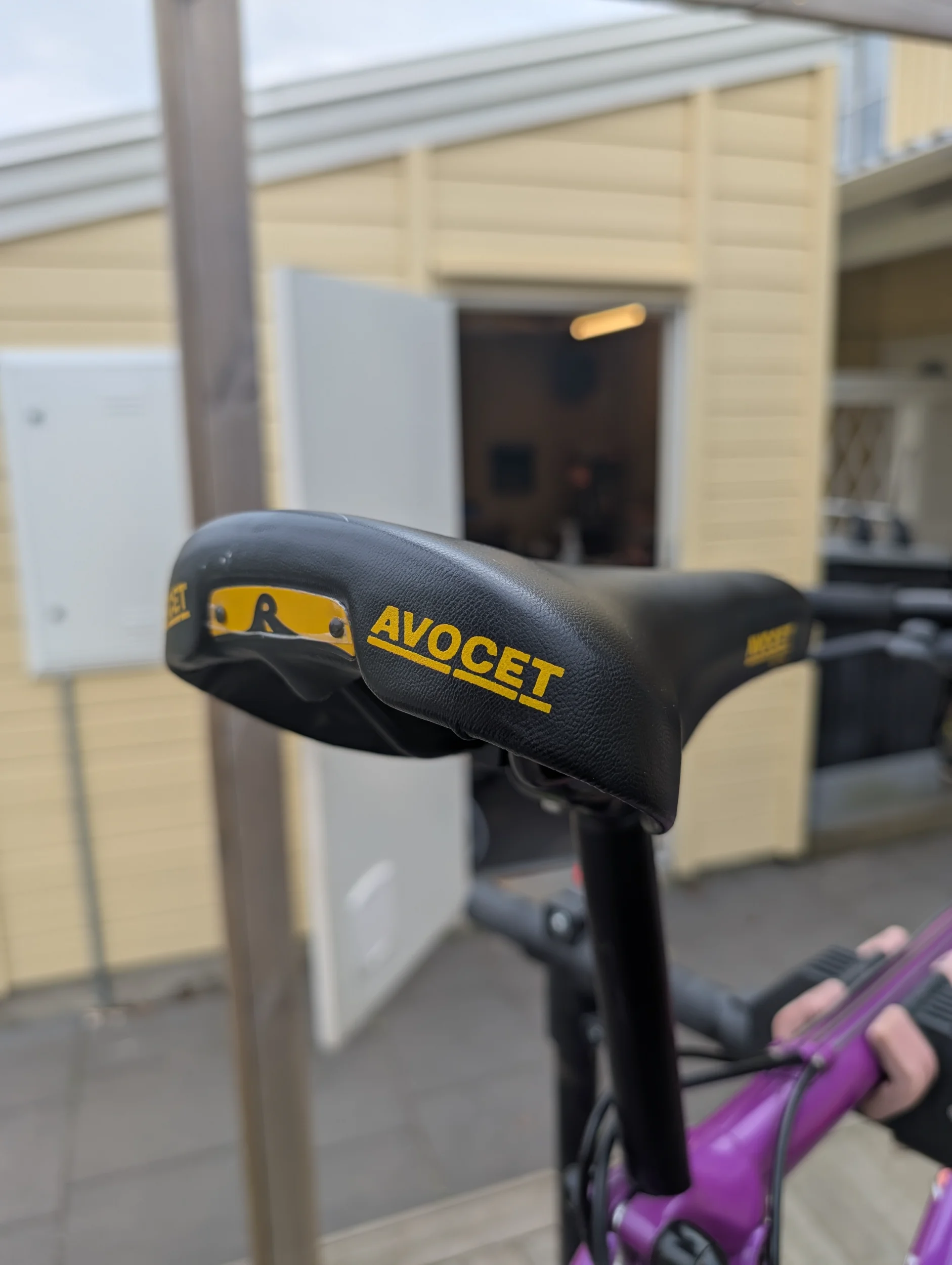

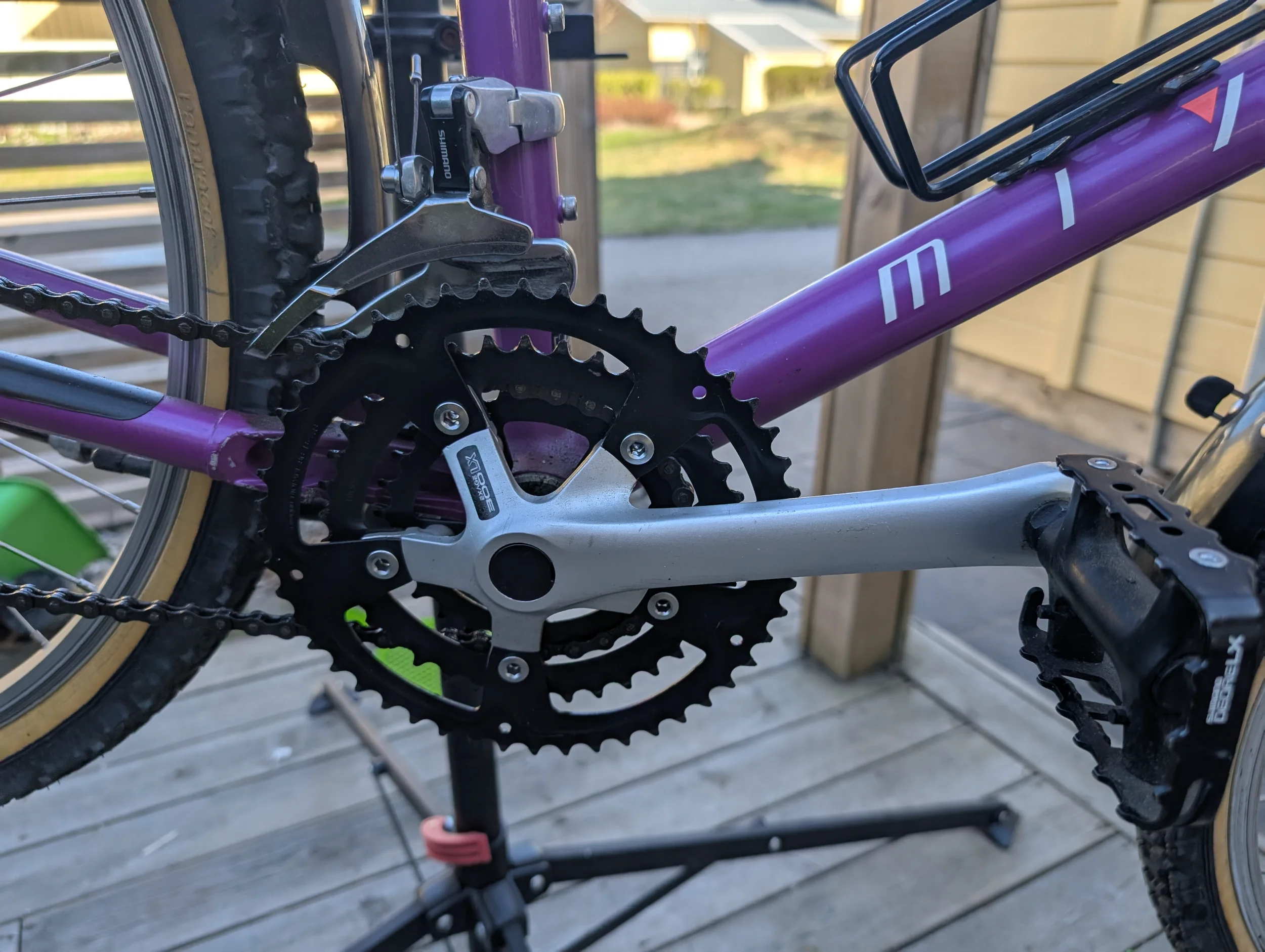

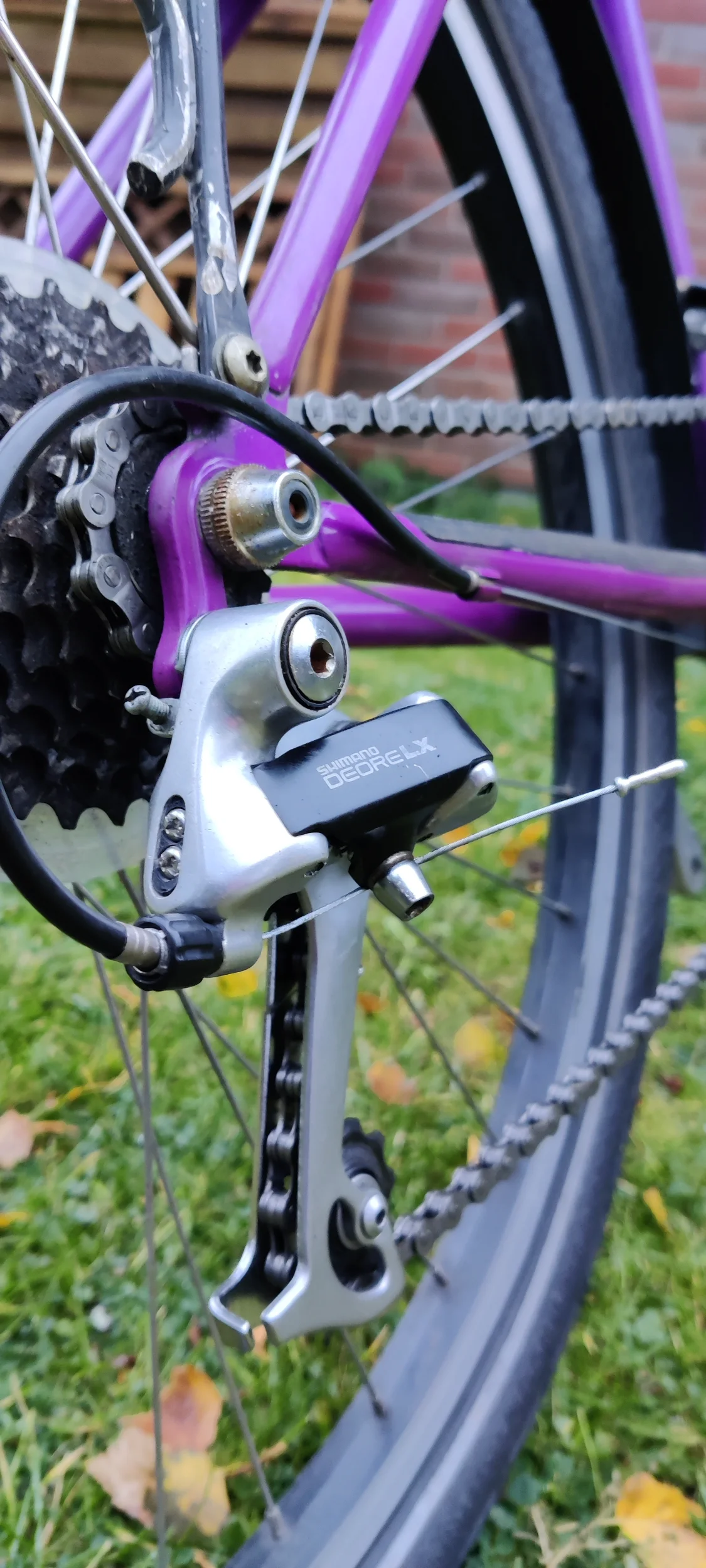

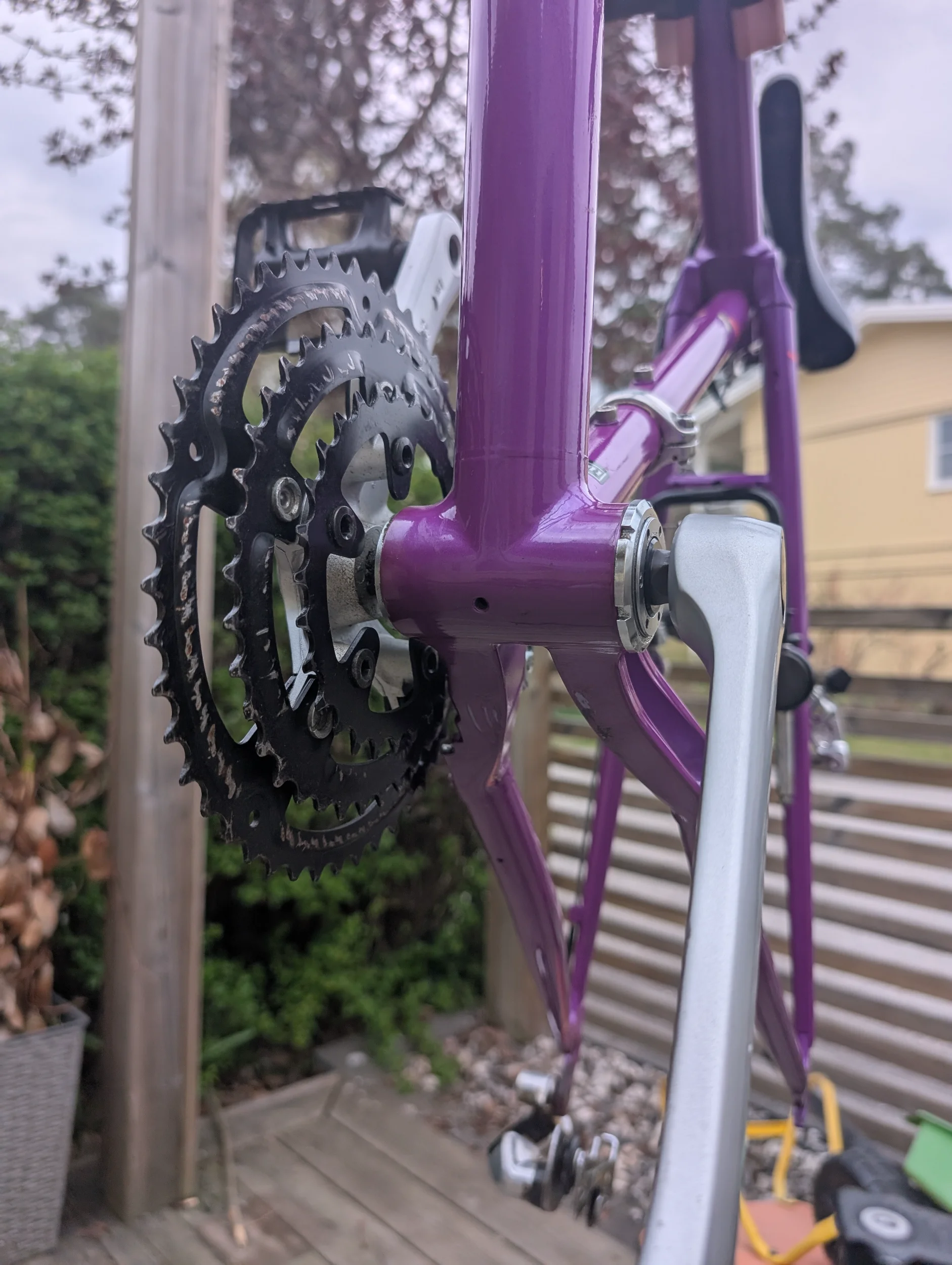

Hunnit kika lite mer på cykeln nu. Skicket ser verkligen ut att vara fantastiskt. Lite skav där stödet setat monterat.
Fick dock ej ordning på växelreglage.
Tanken framåt blir nu
Nya hjul mavic crossride
1x8 eller 1x9 ( förslag på växel? Och reglage Tänkte köra med en Sunrace 11-40 kasett)
Behålla vevparti ocj på med en NW
Ny styrkombo med lite rise. Viken stam kan man använda?
Har ni något roligt i lådorna att sälja så hojta gärna till.
Säljer ev originalhjul med panracer med om det är av intresse.
Bifogar lite bilder med såklart

Ser väldigt fin ut!
Shimano cues tar väl skapligt stora kassetter för 9s. Har dock ingen egen erfarenhet så vågar inte säga hur bra de är.

Jag tycker absolut inte att du ska byta växlar. Deore LX/DX/XT från tiden är både snygga och skottsäkra. De klarar också rätt stora drev och är kompatibla med betydligt fler växlar än det sjudelade originalet. Jag har kört LX-bakväxel med tiodelat Ultegrareglage utan bekymmer. På min vardagscykel Kaj har jag åttadelat tumreglage från Microshift med Exage 300 bak. Funkar fint. Grymma, 90-talsväxlarna från Shimano.
Har du problem med originalreglagen har de högst troligen beckat igen. Plocka loss och isär, gör rent med Throttle Body Cleaner som finns på Mekonomen. Blås ur med tryckluft och vips är de som nya (oftast).

Behöver jag köra en wolftooth eller nåt för att mina deore LX ska funka upp på 41t? Jag lär nog skippa reglagen jag har då jag ändå kommer köra på 9 delat troligtvis.
Visa din Miyata!
Jag kan aldrig tänka mig att en sådan växel går ända till 41. Finns något som heter goatlink som flyttar ner växeln så den går fritt från stora dreven. Fast man kan ju såklart prova!
Sen kanske 41 känns mer som en utväxling för skogen än vägen, men each to his own där såklart. Singelklinga har som vanligt jättestora begränsningar och i princip inga fördelar för en cykel som inte ska köras på stökig stig (och då krävs modern bakväxel + klinga).
Visa din Miyata!
Singelklinga gör ju växlingen lite mindre komplicerad och mer rakt-på-sak för många, Apropå each to his own....
Jag vill minnas att jag bytt b-skruv till en längre på någon äldre bakväxel för att kunna köra större kassetter. Personligen tycker jag också att en stor kassett har fördelar när man ska köra cykelvagn eller ha barnsits eftersom det är svårare att stå och bryta om det blir tungt.
Visa din Miyata!
Absolut. Men en go framväxel från 90-talet är ju extremt enkel att både använda och underhålla/justera, plus att man kan köra med en vettig kedjelinje, plus att man får en utväxling som är mycket större än valfri kassett baktill osv.
Med en gammal 3x7- eller 3x8-delad drivlina har man minst 7-8 växlar som är lättare än vad någon cykelkärra kräver dessutom!😛
Ska säga att jag själv rullar 1x10 på min vardagscykel, som också råkar vara en lastcykel som lastas med två barn och allsköns bröte. Man behöver vara stark som ett as uppför backarna med full last och tåla typ 115 i kadens i medvinden, samt ha visst överseende med att kedjan bara håller ~400 mil. Hade jag haft möjlighet att montera framväxel hade det garanterat varit att föredra!
Edit: förtydligar - bara för att man klarar utväxlingen för vad man behöver med 1x-lina är det långt från optimalt att ofta ligga på "mittendrevet fram" och ytterlägena bak - det äter kedja och drev!
Edit2: Swishade PRECIS för ett XT-reglage från K&S för jag ska bygga en cykel med 1x10-drivlina!😂

Du har säkert rätt. Jag har ju aldrig haft så stora drev. Men precis, det går ju att justera b-skruven maximalt och sedan testa innan man köper en förlängare eller annan växel. Jag har 42-30 som lättaste på vardagscykeln och saknar aldrig en lättare växel.
Singelklinga kan ju gå bra, om man har en liten kassett, typ åttadelat. Då blir inte kedjelinjen så jävlig. Men samtidigt, som du säger: Varför? En anledning är att en smäcker, äldre cykel blir betydligt vackrare utan framväxel.
På en Valley Runner hade jag inte tvekat att slänga på en, dock. Den är redan lite fetare än sin stålföregångare.

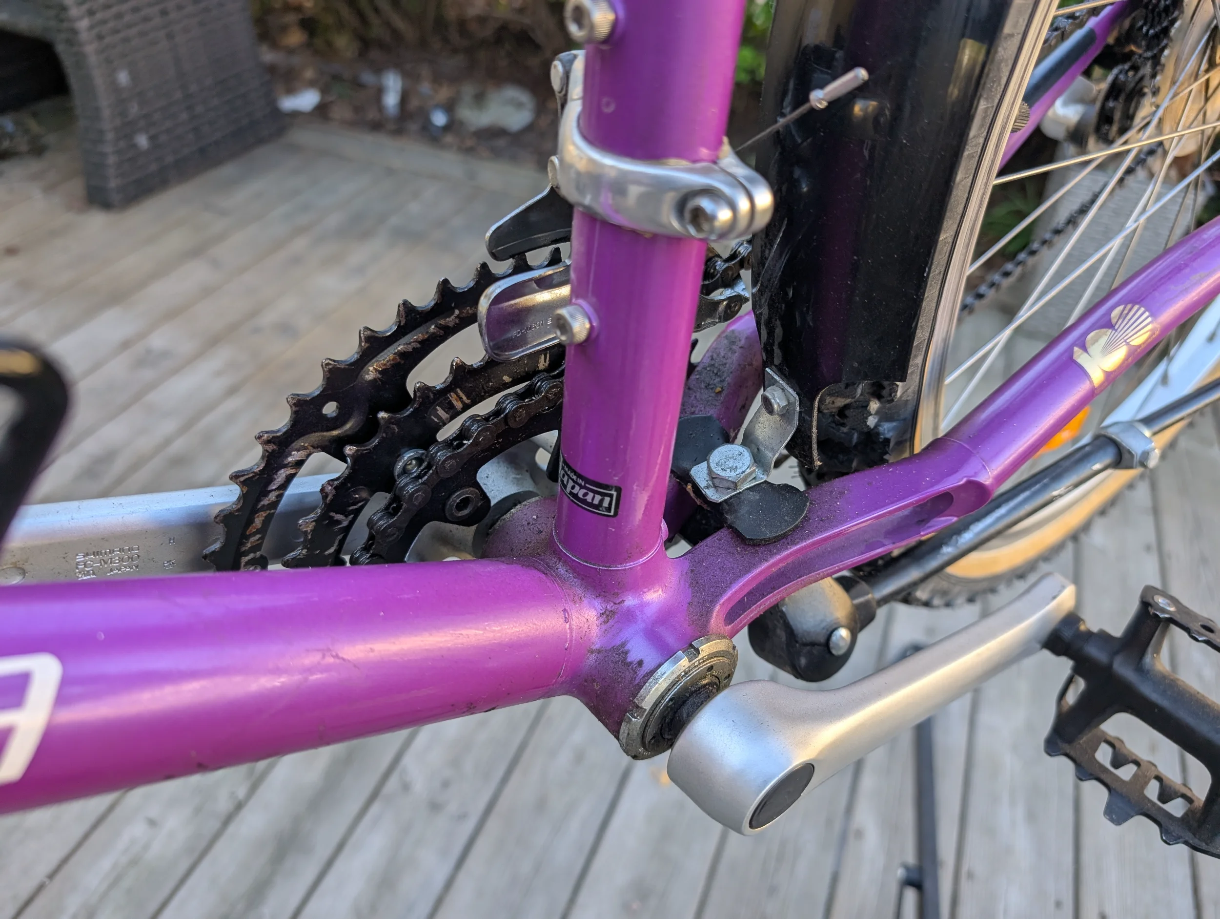

Främst 1x för jag gillar utseendet ocj enkelheten. Cleanare cockpit och mindre vajrar.
Sen blir ju inte Utväxlingen superviktig på denna då det blir en glassarcykel är tanken.
Så kanske ska satsa på en 36t bak. Ocj använda Lxen.

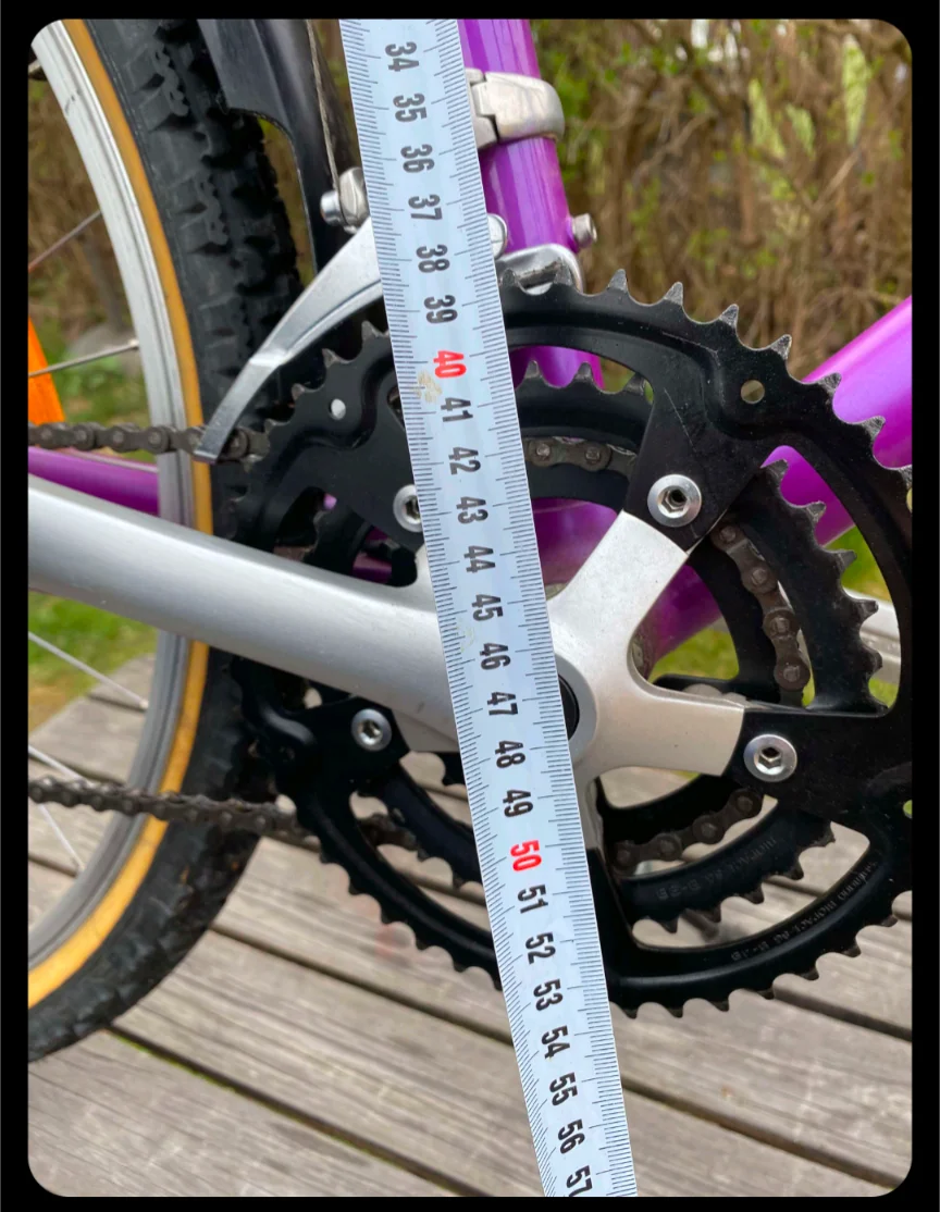

Framdrev, visst är det bcd 110 på denna? Hur stort får plats? 36t eller kanske 40?
Visa din Miyata!
Jag har gjort några 1x-konverteringar och resonerade på samma sätt, enkelt, cleant utseende och mindre vajersallad runt styret. Men på alla mina senare byggen har jag antingen behållit ursprunglig 3x eller i ett fall byggt 2x. Både 2x och 3x är i mitt tycke vida överlägsna 1x. Omfånget, möjlighet att behålla ursprunglig 7-delad kassett om man så önskar och mycket enklare att hålla en god kedjelinje.
Å andra sidan så är 1x en i allra högsta grad reversibel modd om man någon gång senare skulle vilja bygga tillbaka, och fastän just ditt exemplar verkar osedvanligt välhållet så är de här cyklarna iaf inte ännu så ovanliga att vi behöver ta några vidare museala eller antikvariska hänsyn när vi bygger dem.
Bygg som det känns bäst, det brukar kännas bäst så.

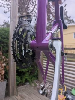

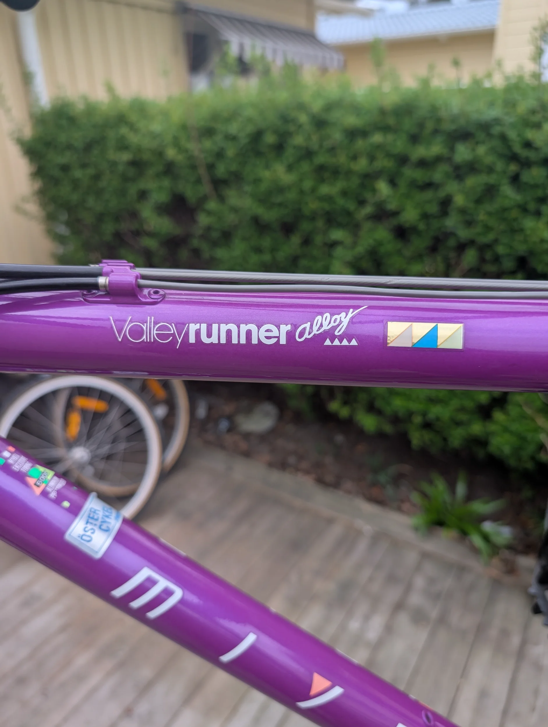

Visa din Miyata!

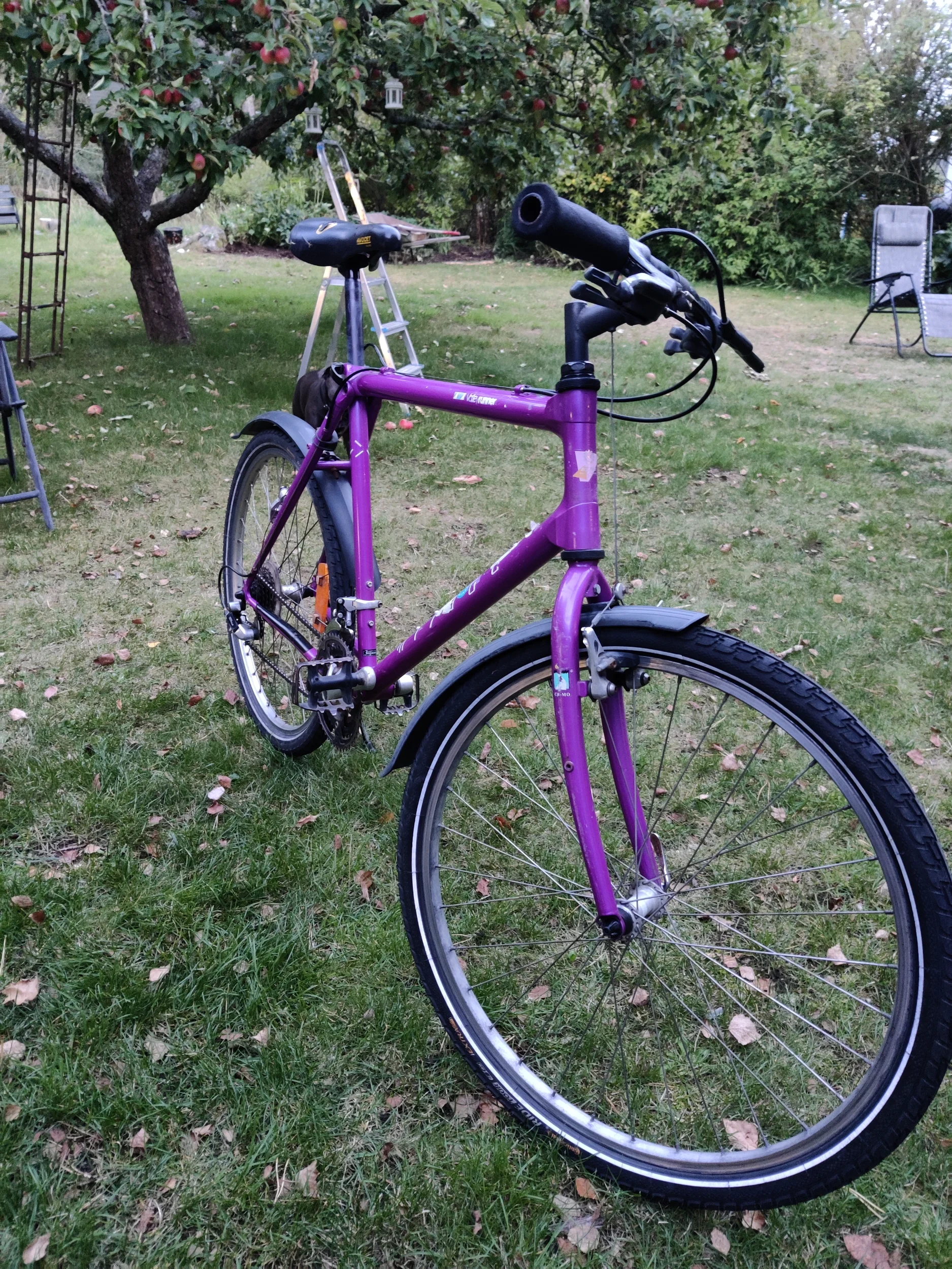

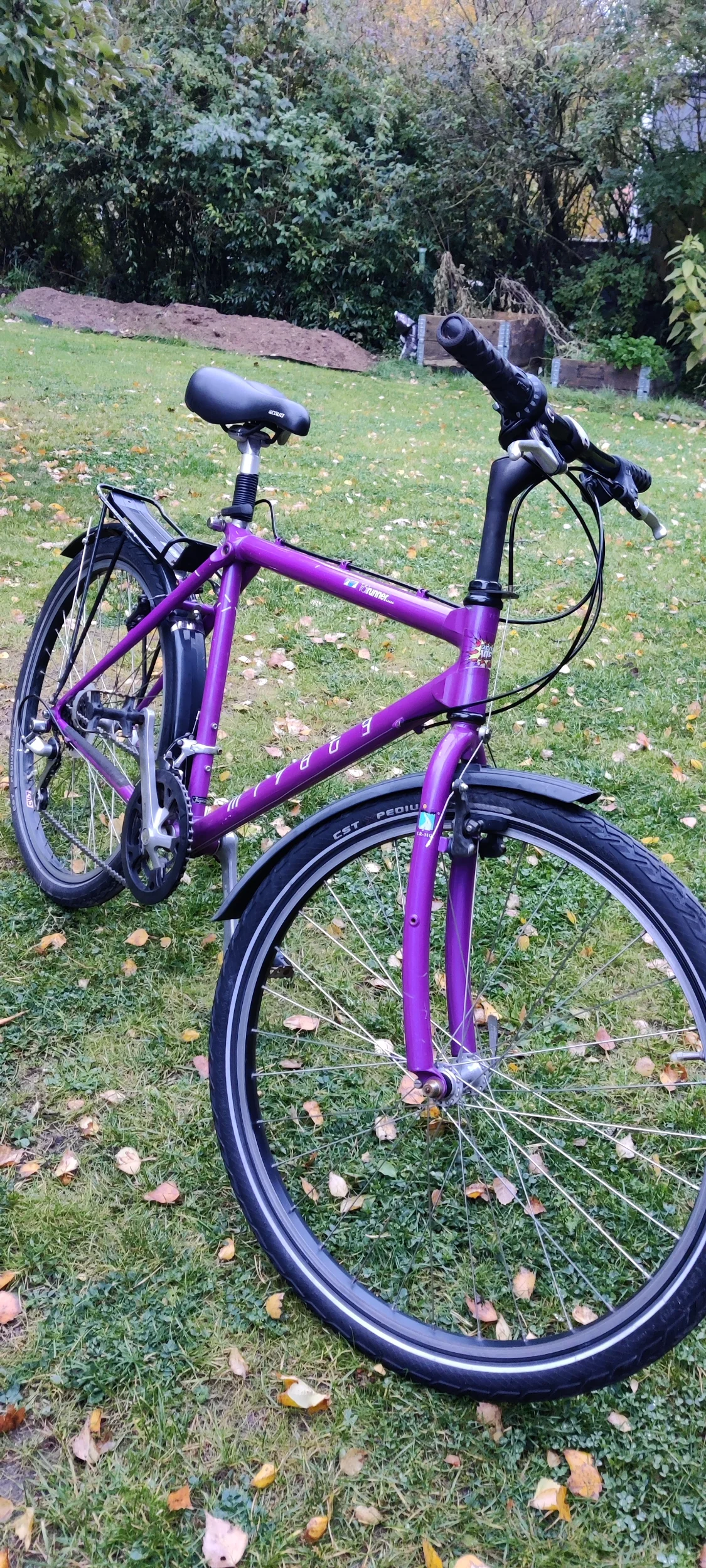

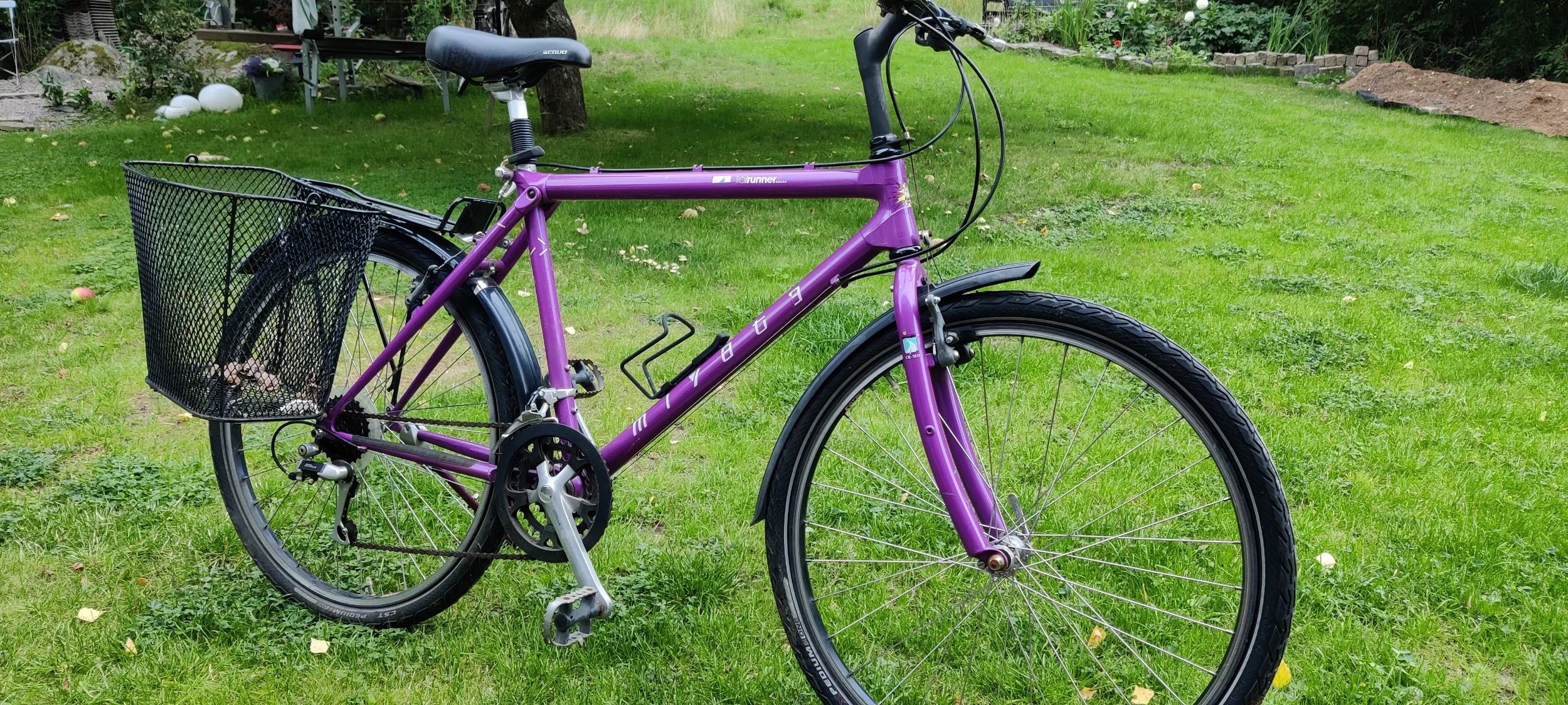

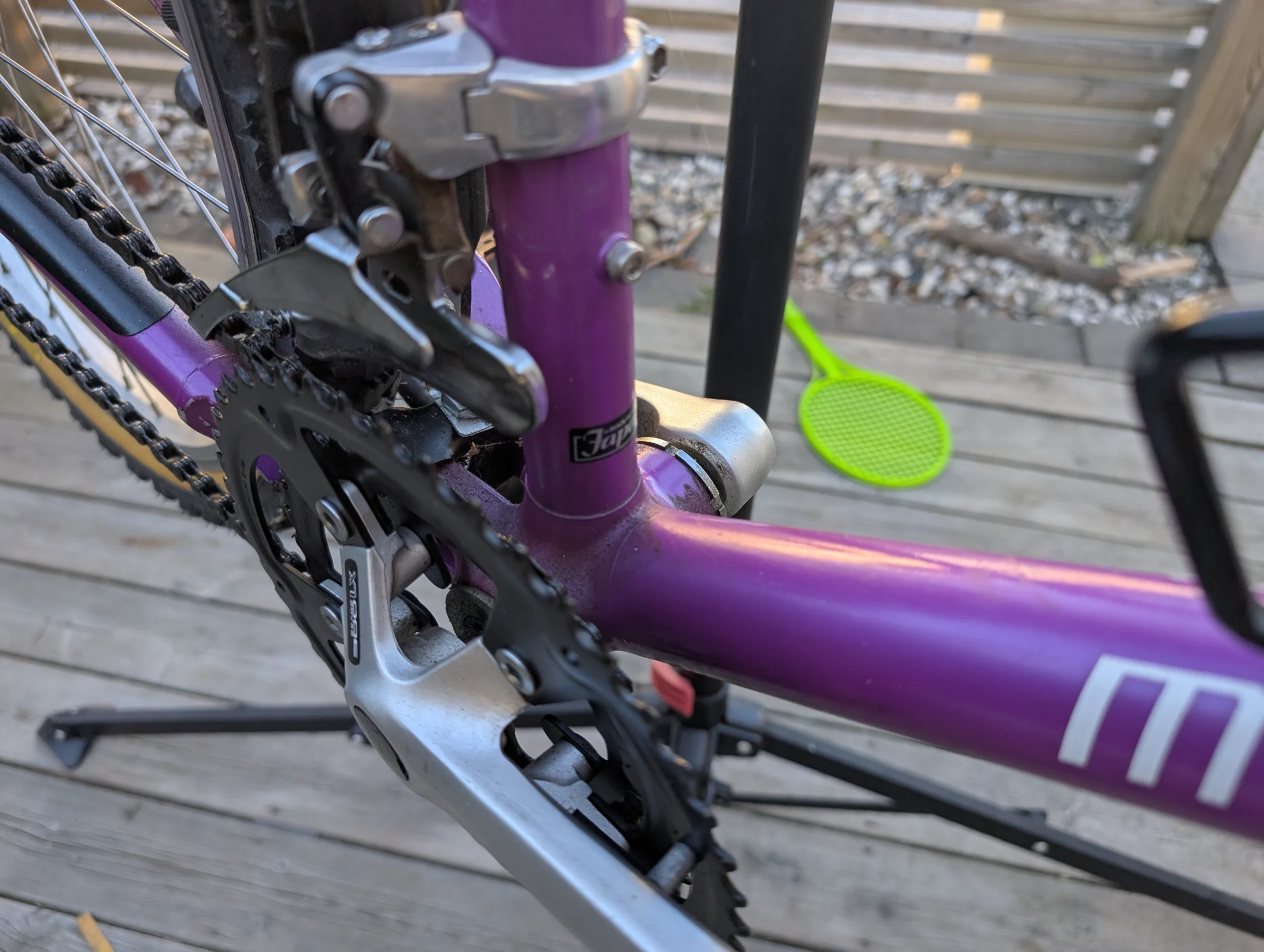

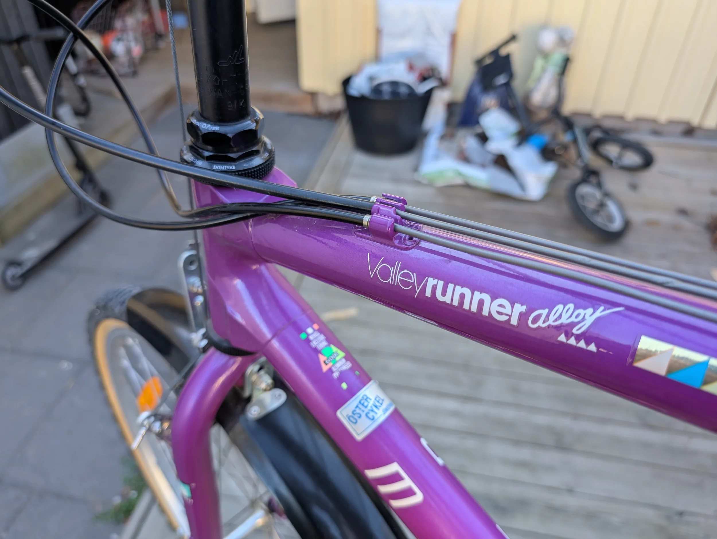

Dag 5 i presentationen av mina Miyata: här är dotterns Trailrunner. Jag upptäckte för ca 10 år sedan att man kunde köpa gamla mtb väldigt billigt och om man bytte till smalare/slätare däck var det synnerligen effektiva hojar i stadsmiljö. Lila Miyata blev en omedelbar kärlek och jag har köpt minst fyra stycken som fru, barn och brorsbarn trampat runt med.
En Lilla Valley/Trail runner måste nästan ingå i ett miyata stall 🤩
