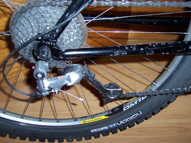

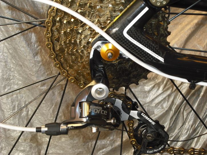

denna lilla förändring har jag gjort på min spark, skall bli skoj att testa hur det funkar i skogen tillsammans med 11-34 kassetten.
DSCF0022.jpg ht=544
Och så här ser den ut för tillfället med en vikt på 8.94 kg och självklart med handtag även om bilden är utan.
DSCF0024.jpg ht=544

short casen har ingen inverkan på kassetten utan den är ju till för att ta upp kedje längden mellan storklingan och lillklingan i mitt fall stor till mellan. därimot så har jag modiferat växelörat för att övre växel trissan skall gå fritt från 34 drevet samt moddat hävarmen för att forceväxeln skall funka till 9 delningen.

det ska funka, jag har moddat en gammal xt bakväxel med bakre-korgen från en kass 105 bakväxel. Men det sägs ju att räserväxlarna bara klarar 28t som största kugg? kanske hade kunnat köra räserväxel rent av på min med helt enkelt.

ja, det var mer det där med max antal kuggar som captain8track nämner som jag funderade över

det stämmer att när jag testade med orginal växel örat så gick det inte. utan övre växeltrissan tog i 34 drevet då tog jag ett gammalt växel öra och modifierade det så att det passade mot ramen samt att det blev lite längre samt att växeln kom ut lite till vilket gjorde att det funkade. sedan behövde jag en längre stoppskruv efter som att växeln hade flyttats ut lite. sedan har jag modifierat hävarmen. men som sagt har bara testa i stället väntar på att snön skall försvinna för att testa om det verkligen funkar men det ser ut som att det skall funka.

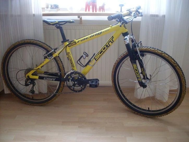

Dags för Scott del 2. Vi har en Scott Racing JR 24 och jag tror att det är en 2004, vi köpte den i alla fall ny 2005 och dottern cyklade på den i två år. Sen fick den stå till 2009 då grabben haft den som träningshoj och den rullade många mil under förra året. En bra hoj men lite för tung. Hjulen med de tvinnade ekrarna har jag förståss byggt själv...

jag får nog gå bort till mecken och be han kolla över min, tycker det blir lite slakt i kedjan på de lägre kuggen men tror bara att jag skruvat bort mig lite. kör 1x9 så det ska ju funka.
Visa din Scott
du kan väl testa att skruva lite på den skruven som justerar hur nära trissan är kassetten eller om det är så att du har lite för lång kedja vilket gör att växeln inte har till tillräcklig cage för att spänna den

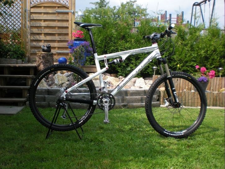

Hej... Efter jag fått min cykel stulen så köpte jag denna Spark 40 och är jävligt nöjd med den men försöker hitta rätt med bakdämparen.
Någon som har en spark som har lite tipps om hur man ställer in bakdämparen?
Mvh Fredrik

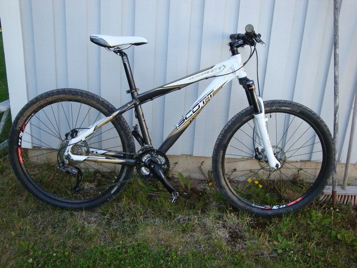

Här är min Scott Scale 70. Har bytt hjulen till Shimano MT15 samt dämparen till en Rock Shox Recon.

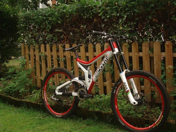

MR hyde skrev:
> Min leksak en riktig skottkärra för nerför
> backar
> //svein
En riktigt snygg down hill cykel må jag säga =)

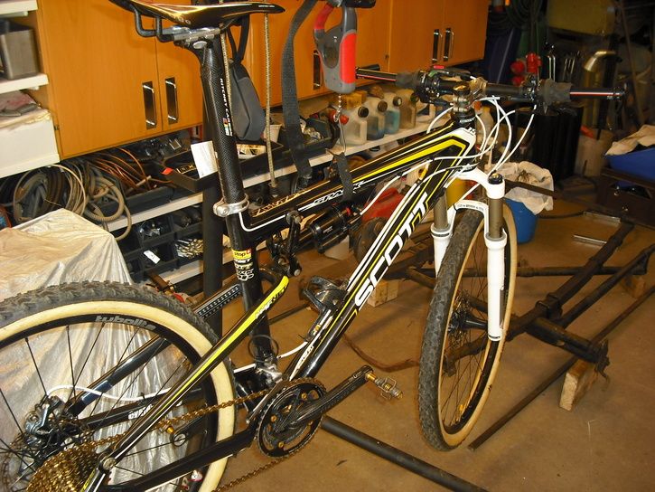

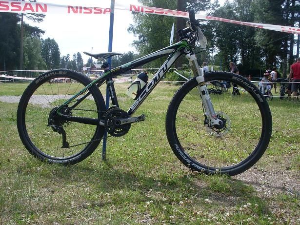

Del 3... Grabbens tävlingshoj. Ramen är från en Scott Scale 35 - 2010 och resten är handplockat för att få ner vikten, bla XTR-prylarna är återvunna från hans 24" som han hade förra året. Vägde ca 8,47kg innan vi åkte till Rättvik för Mörksuggan och SM.

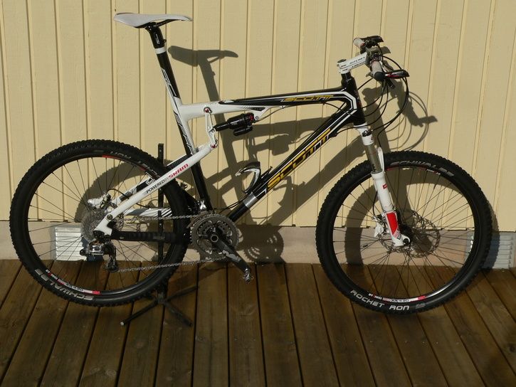

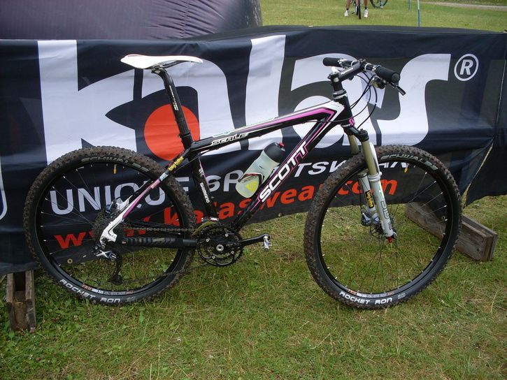

Del 4... Dotterns tävlingshoj, en Scott Contessa Scale som vi köpte som en lös ram och sen byggde upp med lätta delar. Det är en 2008 och fortfarande i skapligt skick. Vägde in på 8,22kg med Rocket Ron innan Mörksuggan.

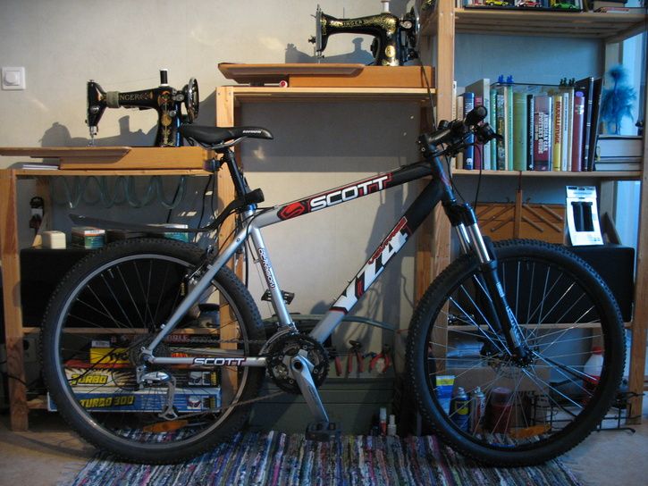

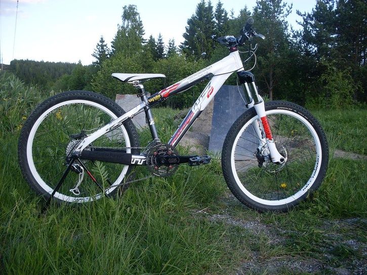

Del 5... Vi har en leksak med, en 2005 Scott YZ0 som har bytt skepnad några gånger. Ungarna vill ha växlar och bra bromsar, skulle gärna lätta den men det får vänta. Mest standarddelar och Halo 24" hjul men vevpartiet är det nog inte många ex av i Sverige, det är ett BOR Enduro.
En leksak är vad det är och den andvänds bara till lek, ursäkta, teknikträning...
