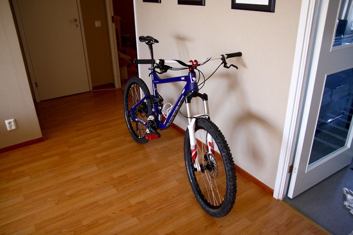

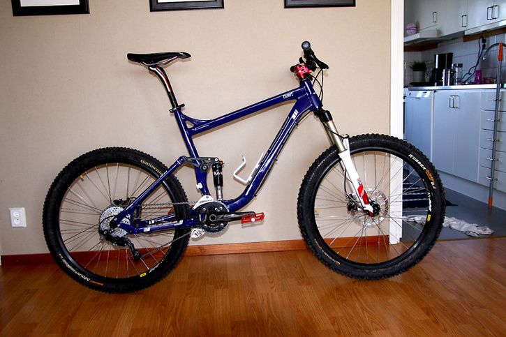

Bytte grupp, hjul, stam, sadelklämma, snabbkopplingar, pedaler, handtag, sadel, styre, styrrör, däck, lack + x antal skruvar.
2012:
2013:

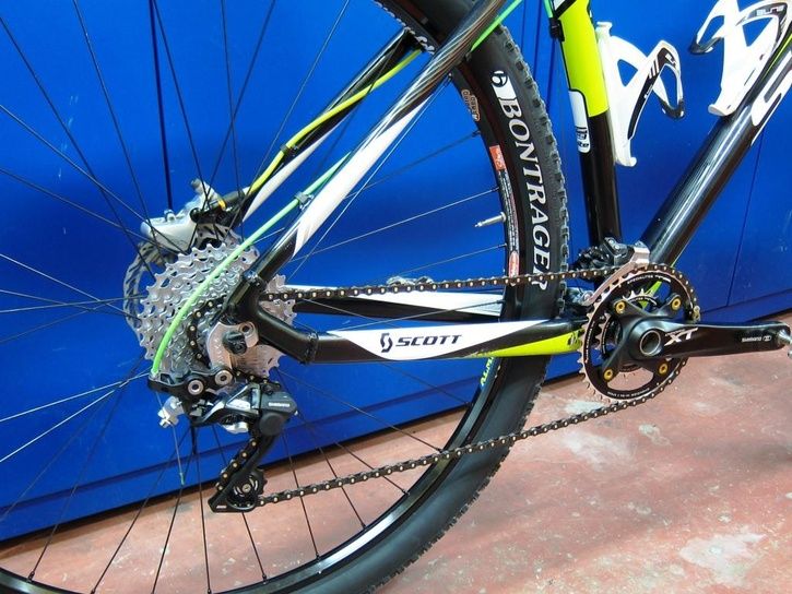

Ny styrkombo, kasett, vajerkit, bakväxel och styrare :) Nya däck blir det även.
    139 KB · Besök: 44
Visa din uppdaterade cykel inför 2013
@NH: Fin hoj!
Ser ut som om kedjan blev lite för kort?
Edit: hänvisning
gsb skrev:
> @NH: Fin hoj!
Tack!
Kedjan är original från fabrik.
Det är ju stora/stora på bilden, då ser det ut sådär..

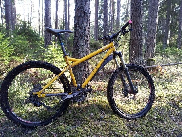

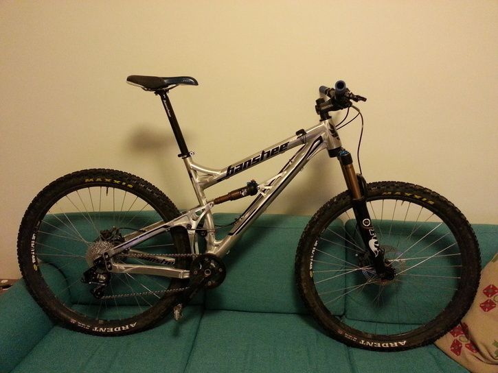

I början tänkt jag har den bara som en andracykel, byggde med överblivna och begagnade delar. Efter att jag sålde min FS har den blivit fincykel.
Tidig 2012:
För några veckor sedan (styrstammen har bytts sedan dess):
Det enda som finns kvar förutom ramen är bromsarna och drivlinans slitdelar. De flesta ändringar har gjorts för att spara lite vikt (den har gått från 13.7 till 12.4kg) men att ändå vara så tålig som möjligt. Det som gjort störst skillnad är nog dämparen som är en Sektor med dämparna från en Revelation (det ända sättet att få en 'Revelation' med 20mm Maxle nuförtiden). Det känns ibland att den inte är lika styv som Piken men den Blackbox returenheten är otroligt mycket bättre. Det kommer en ny drivlina till sommaren.

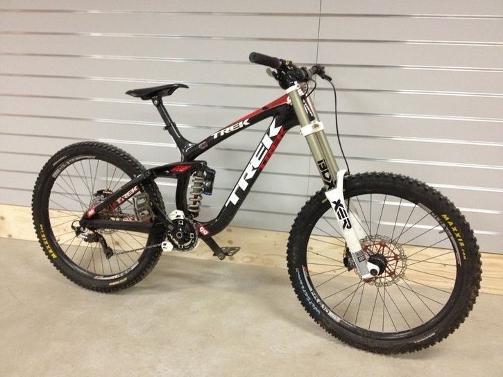

lundatok skrev:
> > Jag bytte ramen till i år.
En ny sadel på den där så!
Går det att sänka sadeln en meter ca så provar jag gärna vid tillfälle.. :)

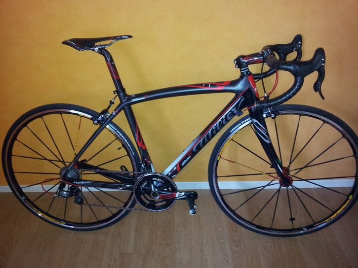

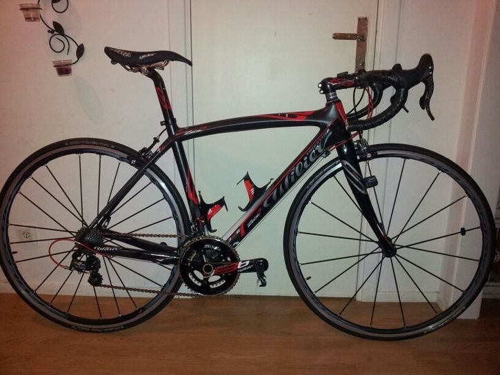

Jag bytte allt utom ramen för i år.
började med en fiol team issue, red, zipp clinchers.
slängde på en zipp cockpit & 303+404 tubhjul, selle italia kit carbonio, sram red 2013
bantade ned cykeln till 6,4kg
nu får det ta och bli vår..

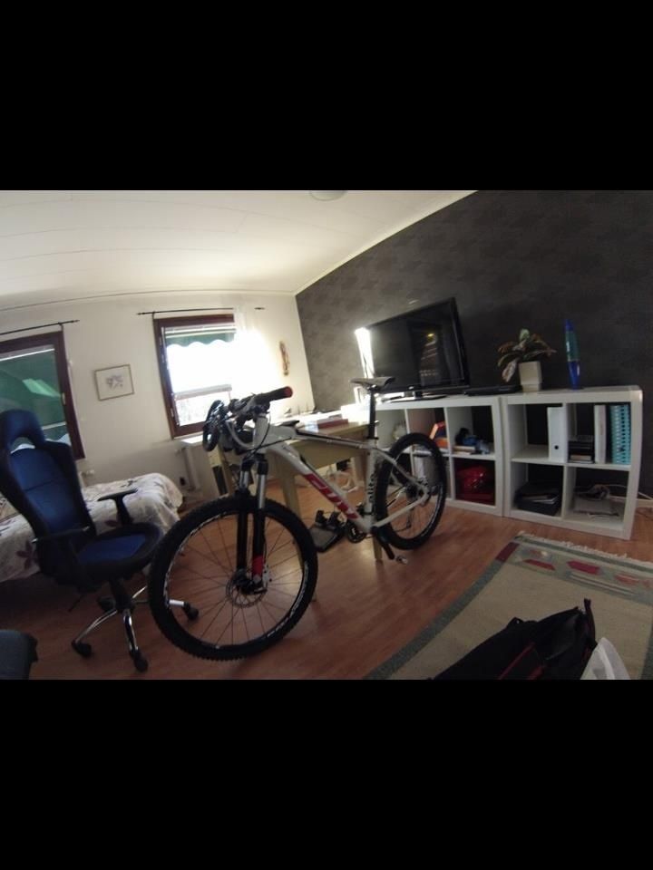

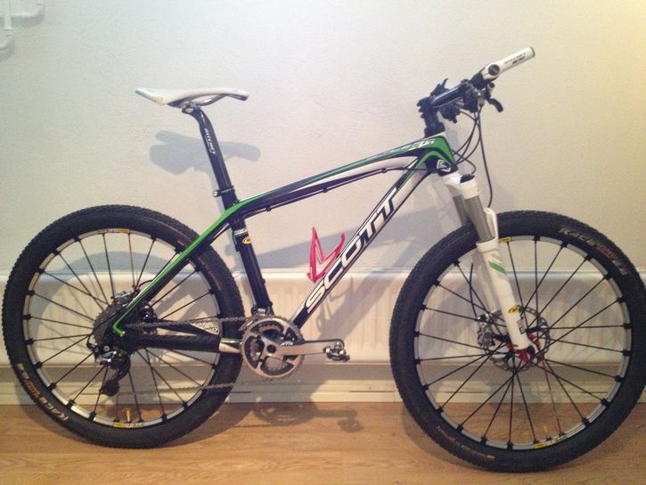

Har under 3 år uppgraderat allt på min Scott Scale 35 utom ram och gaffel. I år har cykeln fått XTR-växlar, bromsar och vevparti. Ville ha 2x10 delat + lite bättre grejer på den.
Hade sedan tidigare Crossmax SLR-hjul och diverse Ritchey-komponenter.
Den väger 9,5 kg som den är på bilden. Känns lätt men fortfarande hållbar.

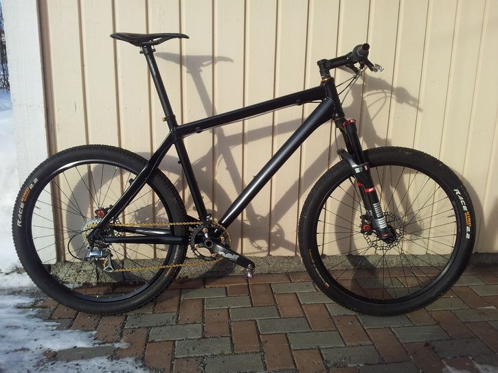

Scott G-Zero FX -04 där endast ram, framväxel, styrlager och sadelstolpsklämma är original. Här ses den med vinterdäck, när snön försvinner åker Conti RaceKing 2.2 Protection på.
Nytt 2012:
Bakdämpare - Rock Shox Monarch RT3
Hjul - Shimano MT15 (nya hjul till sommaren)
Sadelstolpe - Biltema
Nytt 2013:
Bromsar - Shimano XT M785 (203 fram, 180 bak)
Växel - Shimano XT M786 Shadow+ bak
Växelreglage - Shimano XT M780-I
Kedja - Shimano XT
Kassett - Shimano XT 11-34
Vevparti - Shimano XT M780
Sadel - BBB Sportcomfort
Styre - Truvativ Stylo T40 Riser
Styrstam - Truvativ Hussefelt 60mm
Handtag - SRAM Lockon
Framgaffel - Rock Shox Sektor RL DPC 140
Det enda som inte bytts är framväxeln, XT M780 tar tyvärr i swingen :(

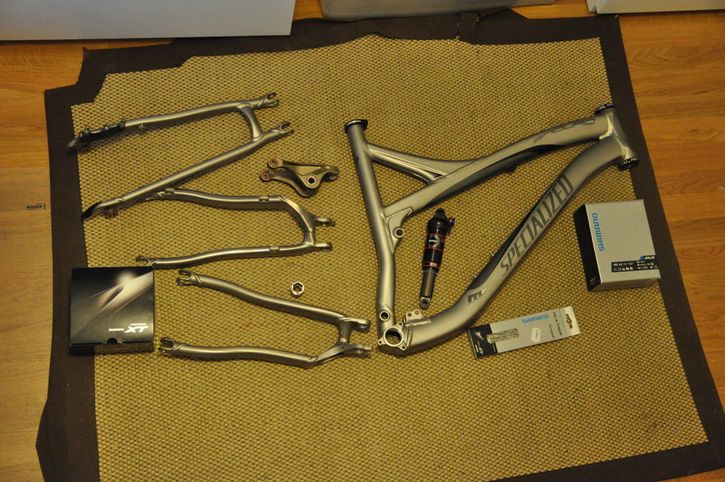

Mitt uppdateringsprojekt i bitar, en Specialized Enduro från 2007. Före- och efterbilder kommer (förhoppningsvis) efter påsk.
Nytt för i år:
- Pushad RP23:a
- 1x10-växlar med xt shadow plus (36 fram och 11-36 bak).
- Nya lager, både i BB och i baksvingen då de gamla knappt roterade längre
- Nytt kedjestag då bromsslangen skavt sig igenom originalet.
Ska bli kul att se om de nya bakväxlarna är så bra som alla säger och om det verkligen går att köra utan kedjestyrare fram. Och bakdämparen förstås...

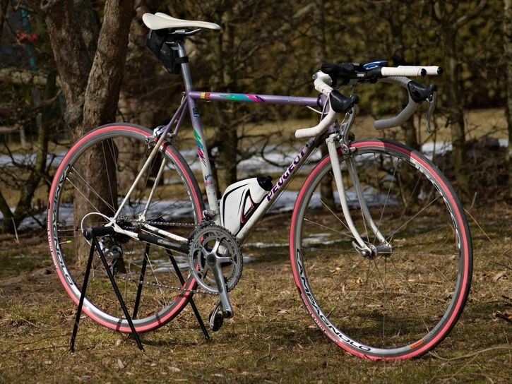

I stället för att göra det ordentligt och köpa en riktig tempohoj fortsäter jag förbättra min gamla stålracer som jag har till de få triathlon jag kör. Cykeln har en väldigt fin svårdefinierad känsla och går riktigt fort så länge det inte är uppför. Förbättringarna för i år är ett tempostyre med raka pinnar i stället för böjda, som bonus fick jag bekvämare armstöd också. En tvärpinne för montering av cykeldator införskaffades också. För att fullt ut utnyttja den ännu mera aero position som de gav möjlighet till så skaffade jag en adapter till sadeln som möjliggjorde 4cm ytterligare justering framåt. Sedan var det en aeroflaska och en mera aero sadelväska, mest placeboeffekt men rätt kul. De chockrosa däcken var hemskt billiga på CRC, sedan är det ju alltid kul om de kan reta någon. Som de lyser så hittar jag min cykel extra fort i växlingsområdet efter simmomentet också, trots att jag är halvblind utan glasögon. En 11-23 kassett ligger och väntar i en låda också, när jag blir för stark för att 12-25 skall räcka till :O)

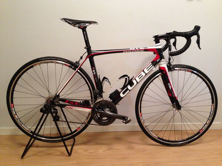

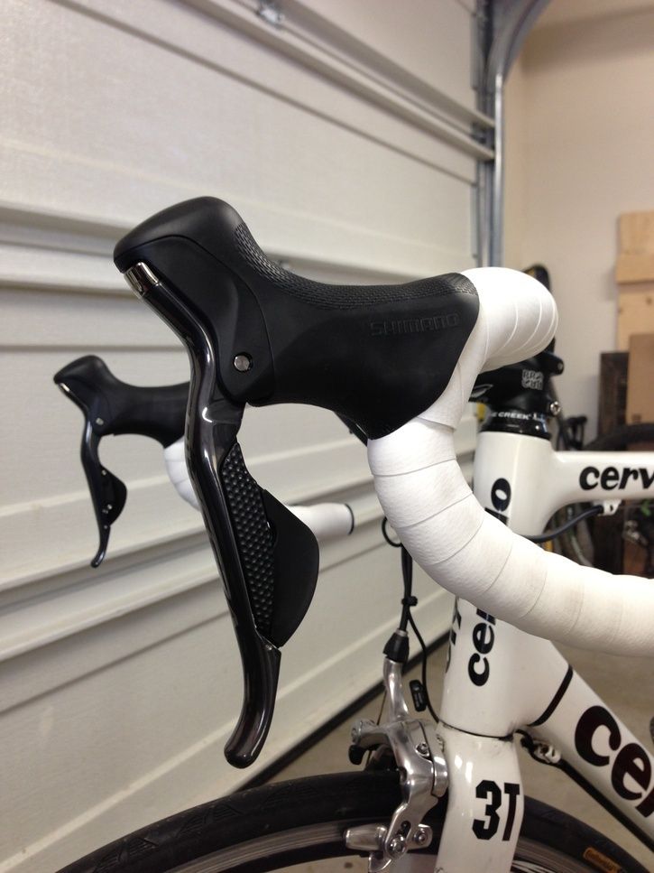

Postade i fel forum tidigare så jag slänger in en post här också!
Jag får allt behålla min Cervelo en säsong till. Men när vintern blev så lång så var jag tvungen att bättra på motivationen till att köra hårt på testcykeln. Motivationshöjaren denna gång blev elektriska Ultegra. Jag har hittills bara kört ett par trainerpass men växlingen är grymt exakt och snabb. Handtagen är dessutom de skönaste jag har kört med. Det ska bli kul att köra med det på vägarna i sommar.
Racerdepån gjorde en väldigt diskret installation. Det blev utanpåliggande batteri men kabeldragningen kunde bland annat ske via kedjestaget bak.
Ultegras bakväxel vinner inga skönhetstävlingar men växlingen sköter den med bravur!
PS. Det blir vit styrlinda 2013. DS.

Den där ser ju aphäftig ut!!

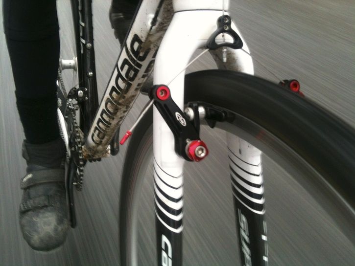

bruce skrev:
> Nya bromsar på superkrysset

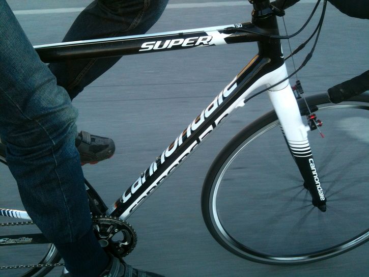

Äntligen ett par vettiga bromsar på den där..
Vad är det för bromsar? Är de lätta? Bra? De ser i alla fall snygga ut.

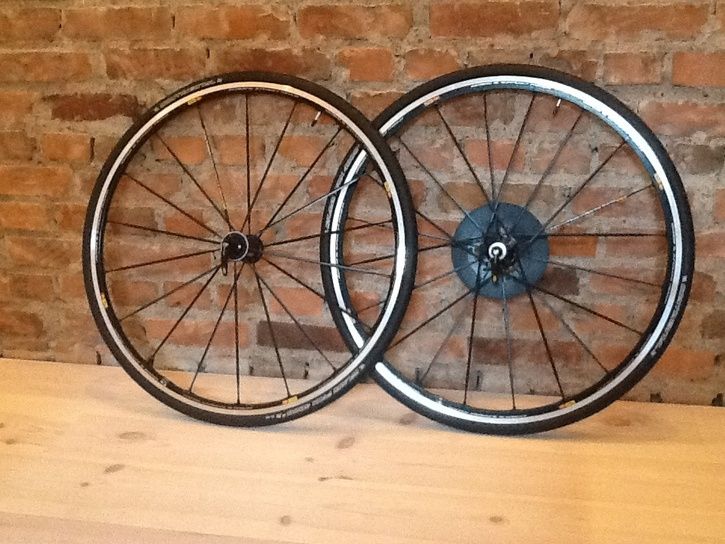

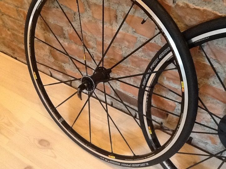

Nya sommarhjul står o väntar när racern görs vårfin.
Nya vajrar o höljen o styrlinda, samt en Garmin 810.
Av med skärmar o annat kraft.

Fin hoj!

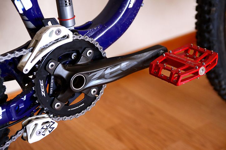

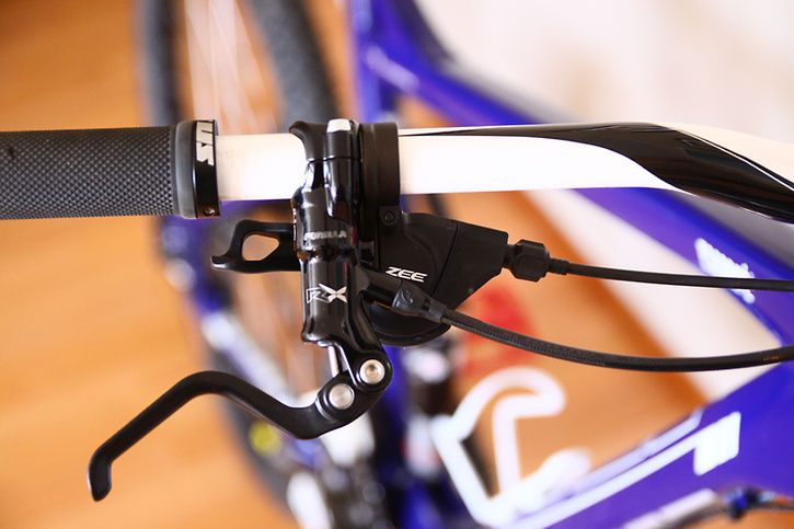

Byggt om från 3x9 till 1x10 under vintern.
Nytt styre, sadelstolpe och bromsar råkade det bli samtidigt.
Hittade tyvärr ingen vettig bild på hur den såg ut innan
Vevparti: Nytt: Shimano Zee 36t
Orginal: Truvativ Firex
Styre: Nytt: Answer pro taper dh 78cm
Orginal: Truvativ Stylo 70cm
Bakväxel: Nytt: Shimano xt shadow 10spd
Orginal: Sram x7
Växelreglage: Nytt Shimano Zee
Orginal Sram x7
Bromsar: Nytt: Formula Rx
Orginal: Avid elixir 1
Sadelstolpe: Nytt: "kinafiber" Fsa k-force
Nu vill jag bara byta hjul så börjar jag bli ganska nöjd med cykeln sen
