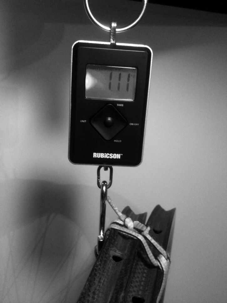

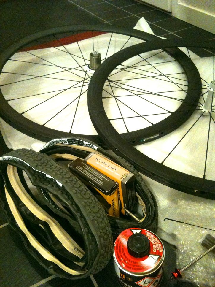

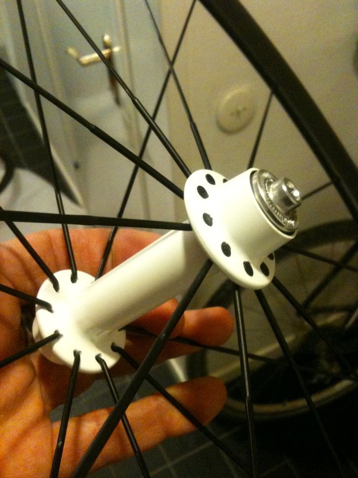

Ähh, glöm originaltråden, har hunnit ändra mig några ggr sedan 30 mars 2012. Det blev ett par Kinahjul
38mm tubular carbon wheels
Weight of wheelset: 1130+/-30g/pair excluding skewers
Front: 490+/-15g
Rear:640+/-15g
Kostnad: 2817 kr (hjul & frakt) 313 kr (tullavgift)= 3130 kr totalt (och då medföljde en extra eker samt fyra bromsklossar)
http://stores.ebay.com/diy-bike?_trksid=p2047675.l2563 (jag valde "Ultra light, 38 mmm, tubular"

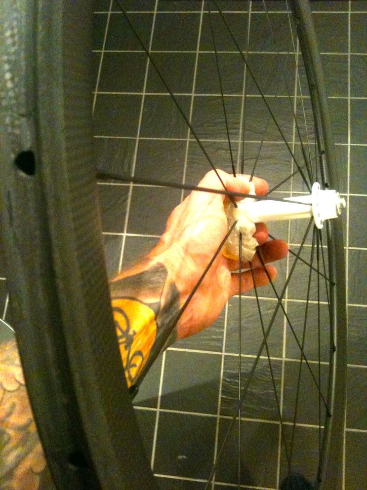

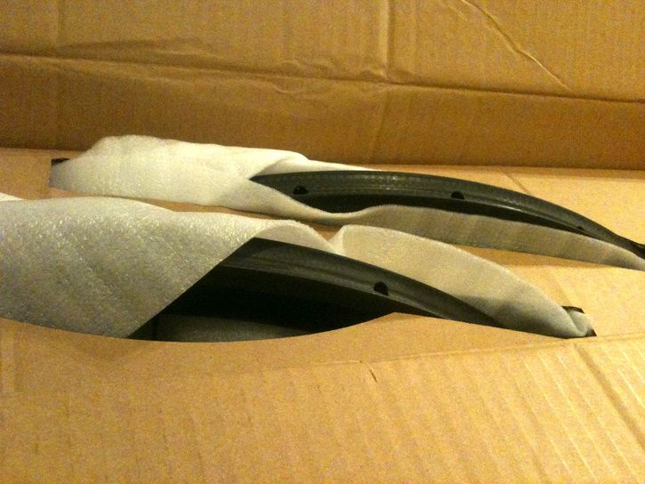

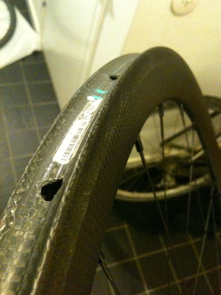

Inget att jmf med direkt men de ser schyssta ut, kolfiberfälgarna till synes felfria, spikraka ur kartong, rullar bra, inget glapp eller synbar vajsing med naven, bra fjong på ekrarna, vacker ton om man knäpper på dem. Återstår att se om de håller. Och om de är styyyyva.

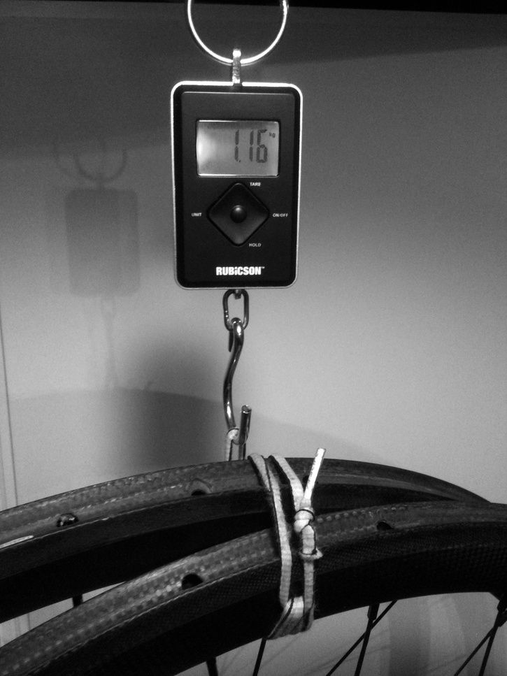

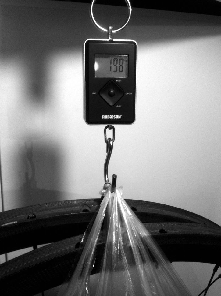

Verklig vikt (vägda på min exklusiva Rubicsonvåg, kalibrerad av Nasa):
Enbart hjul
Hjul inkl snabblås
Hjul inkl snabblås + 2 st Tufo Flexus Primus + 2 st rullar limtejp
Hela videvitten (det tog f ö exakt lika lång tid att posta mellan Karlstad-Solna som mellan Kina-Solna)

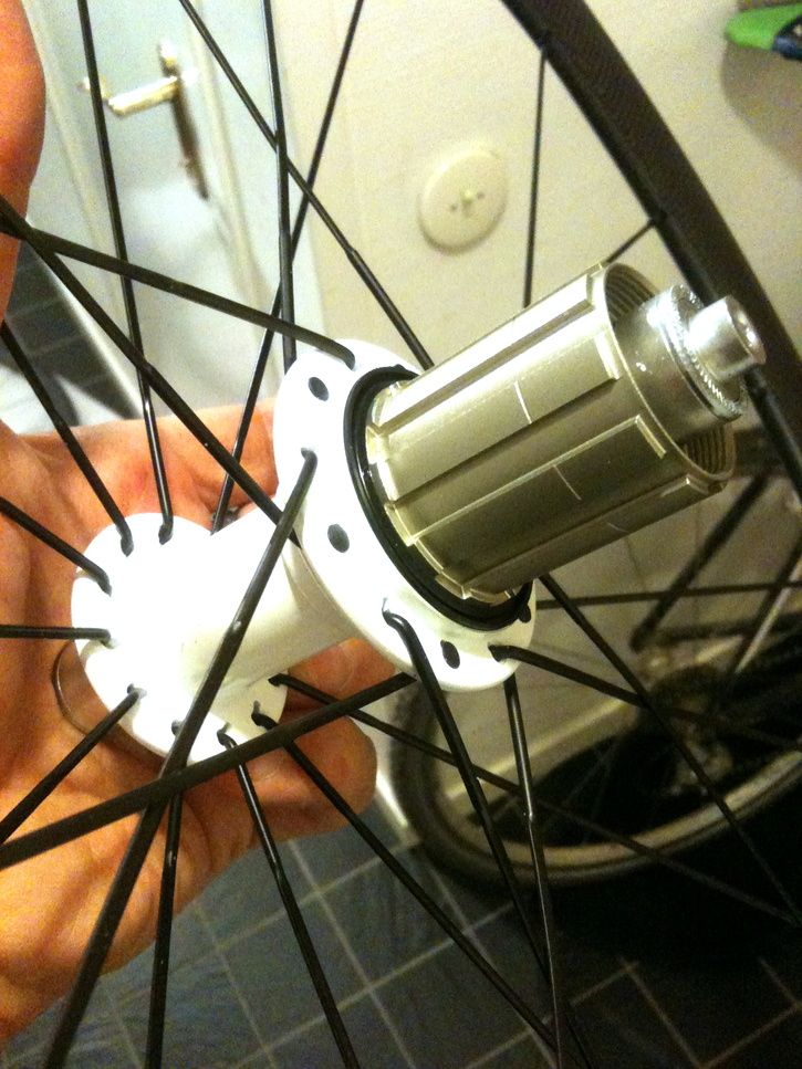

Fun Works-kitet blir nog pra. Det är väl Novatecnav som är ombrandade har jag för mig?
Har 3 hjul med Novatecnav och det har funkat fint förutom att jag bodyn gav upp på ena. Avtrampade bodys är det flera som upplevt så det är väl lite si och så men å andra sidan är reservdelar billiga.

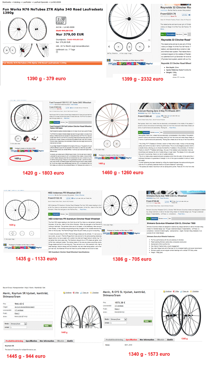

> Varför inte testa den lite lättare varianten med
> alpha340 fälgen om vikt är i fokus?
> http://www.actionsports.de/de/Laufraeder/Laufrad-S
> pecials/Fun-Works-N76-NoTubes-ZTR-Alpha-340-Road-L
> aufradsatz-1390g::13603.html
> Sambons vägde 1371g
+1. Dessutom är det ju fälgarnas vikt som är mycket lägre, vilket är det "viktiga" vikten.
Visa dina kolfiberhjul
@Traingunner: 1g? Skiljer ju 41 g, som en halv liten sibyllaburgare som snurrar runt på fälgen och suger energi.. Och jmf med ZTR kombon är det ju som en superstarhamburgare ;)
@Baggy: 1371 g låter ju kalas, jag hade missat den varianten. Hur tillförlitliga är 340 fälgen, googlat men hittar inte så mycket.

Gewicht: VR 618g , HR 864g
= 1482 gram.
Källa: tyskar på internet!

@Koko: Dura Ace, 340 fälg och revolutionekrar blir ju lite tyngre, 1490 g (1370 g) och jag vill ha lättats möjligt (fast inte tub, det är jag inte redo för än.. :)

Det lutar med andra ord åt Baggy´s föreslagna 1371 g kombo. Och kanske testa slanglöst igen?
