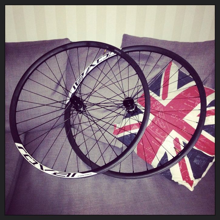

Behövde lätta upp FS:en lite inför nästa säsong.
Med reservation för att bilden hamnar upp och ner: ja, jag har spikat fast soffan i taket :-)

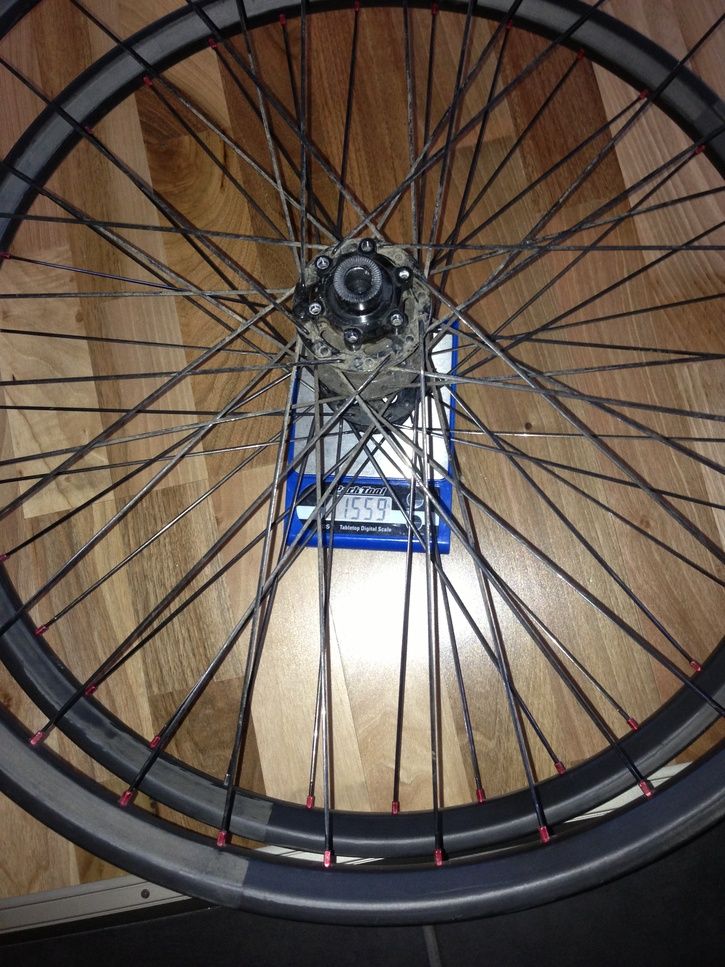

Tänkte roa mig i vinter med att bygga ett par finhjul med fulkinesfälgar. Målet är under 1400g paret med spec enligt följande: MTB 29", 15 mm TA fram och 12*142 bak, trekors ekring. Gärna straightpull och centerlock, men ej nödvändigt. För att detta ska gå måste jag hitta kokosfälgar under 350 gram styck. Har sett det någonstans, men nu hittar jag det inte igen. Snälla skicka en länk om någon här känner till var det kan finnas!
edit: Till MTBn den här gången.

Skulle detta kunna vara något?
http://www.alibaba.com/product-gs/815190610/29_er_Ultra_light_carbon_rim.html?s=p
Gruppköp kanske?
/S

Ja, kanske det. Tack för tipset!
Men jag tappade lite motivation när jag såg hur billigt jag kunde få fina hjul från actionsports.de. Dock inte kolfiberfälg. (Lätta alu-fälgar har en tendens att bucklas vid genomslag.)

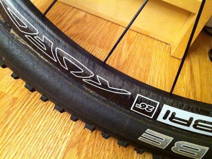

Har nu fått svar från light-bicycle och de skickar den nya bredare 33mm AM-fälgen till mig och jag behöver endast stå för fraktkostnaden. Blir iofs en del pengar i slutändan ändå då nya CX-Ray måste införskaffas :).

Spräckte du din gamla fälg? Jag (miss)lyckades med samma konsstycke, lagade den på egen hand och det blev väl hyfsat men en ny fälg för enbart fraktkostnad hade ju smakat kalas...

Jepp den sprack, http://happymtb.org/forum/read.php/1/1841939/2244803#msg-2244803. Kompisen skall få den gamla för att se om han kan laga den. Borde gå att få till hyfsat så länge man inte får en till smäll på samma ställe.
De har 1 års garanti på fälgarna och går den sönder så får man köpa en ny för fraktkostnaden som dock är rätt hög.

OK, min sprack vid genomslag http://happymtb.org/forum/read.php/1/2163557. Kan vara värt att testa deras garanti även om jag själv tycker det var skit bakom spakarna (=jag) som sabbade min fälg.
Edit: Var du tvungen att skicka tillbaka din trasiga fälg? Isåfall blir det dubbel frakt o kanske inte så attraktivt.

Det var samma för mig, ett hårt genomslag på en vass sten. Men är den nyare än ett år så är det bara maila dom och fråga.
Följande står på deras sida,
In case of bad luck of accidents cause damage or failure within the warranty time,Light-bicycle is willing to replace necessary components at low price, shipping costspaid by customers.

Kanon, tack för input. Kollade lita gamla mail och mina köptes 15e oktober förra året, så det var på håret:-) Har skickat mail med bilden till light bicycles nu och frågat om dom erbjuder crash replacement.
> > Kan
> jag
> > (=jag)
> en
> är
> or
> is
> crash replacement.
Mina köptes 11/11 förra året så hade ju en hel månads marginal :).
