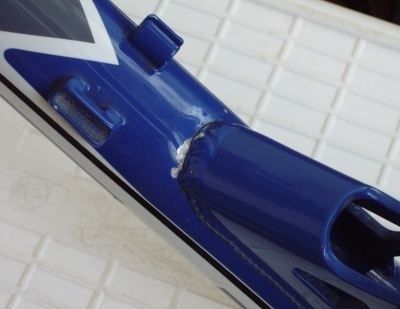

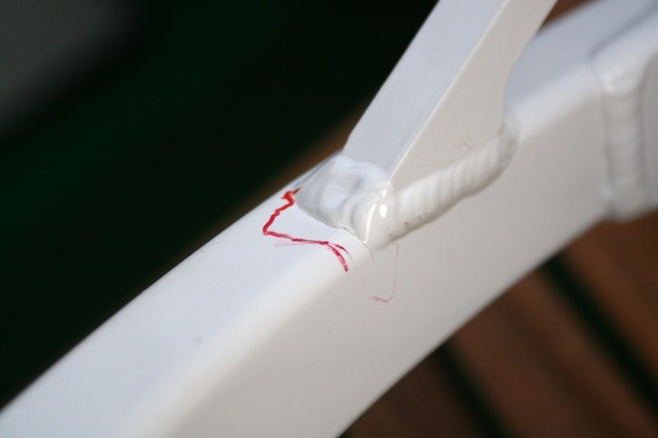

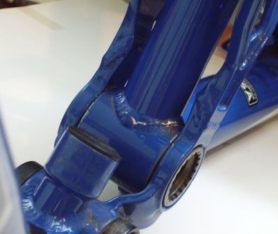

Hittade bilder på min gamla S-Works, tyckte den bli lite sladrig när jag var ute med den.
Hittade två sprickor.
En i svetsen till sadelstolpen ovanför vevlagret.
P7210027.JPG ht=544

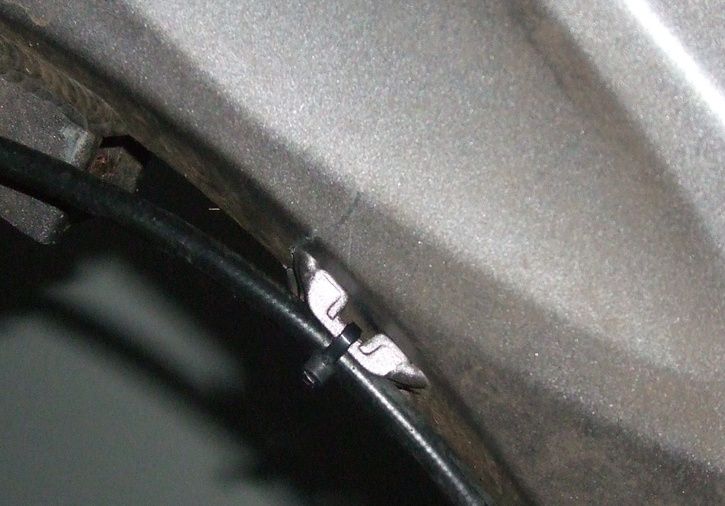

Den andra på kedjestaget höger sida.
P7210025.JPG ht=725
Fick en ny ram utan snack från Specialized, och ny dämpare på ramen:)

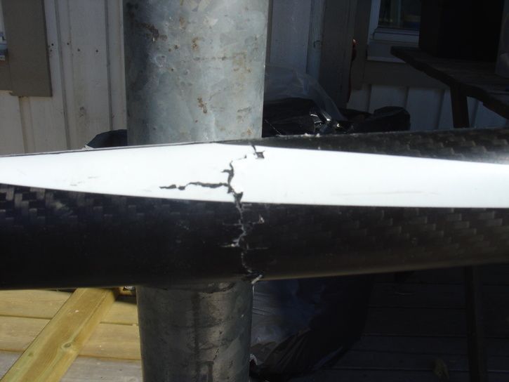

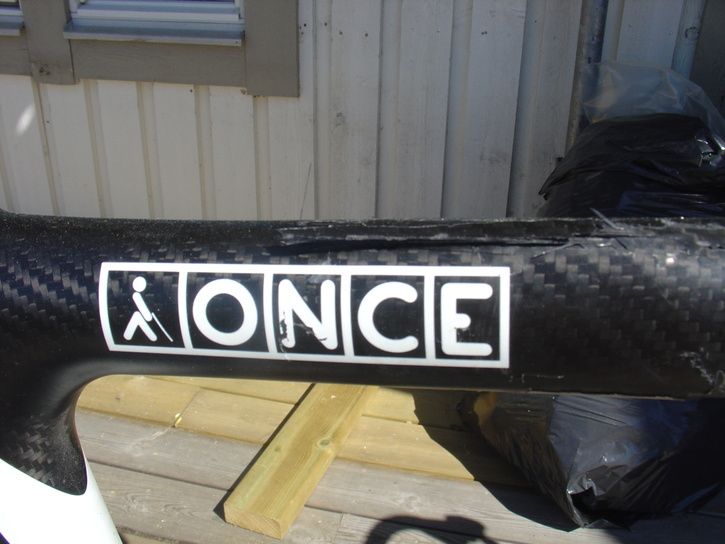

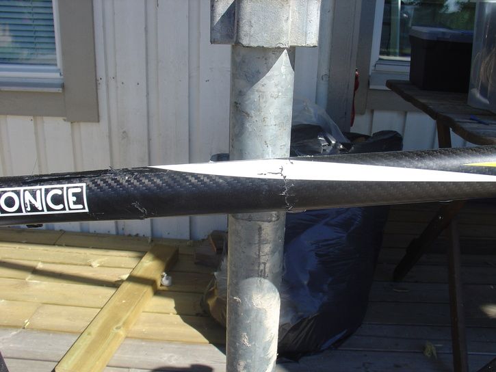

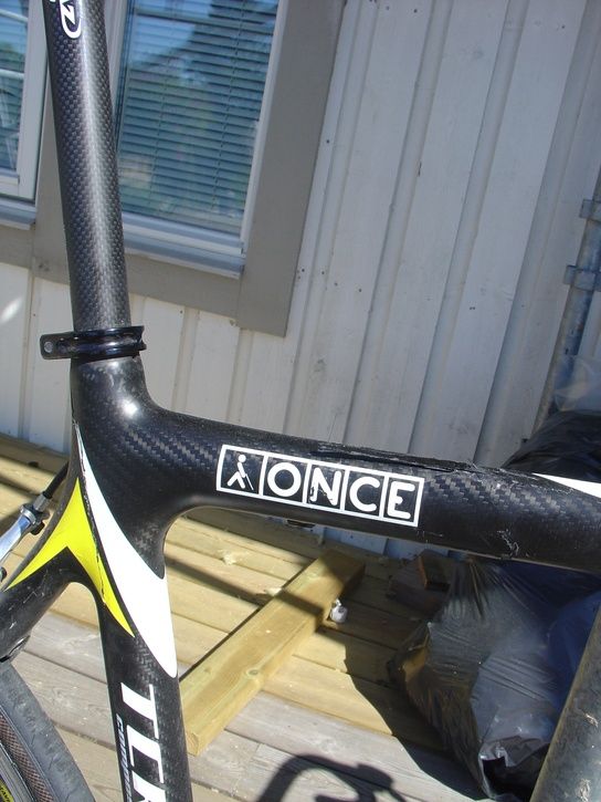

Ang. ransomen jag postade lite tidigare var inte den speciellt hårt körd.
Visst, ett par vändor ner för skutan, men inte så värst mycket mer.
Kul ljud dock när den gick av, gick av på en transportsträcka på väg ner mot Bräcke :P I en av dom där dikena som går tvärs över och som man måste manuala över...

jesster73 skrev:
> Alla de där Ransomarna som mördats i
> Uppsalaskogarna då, var de också alu-varianten
> (säg ja, säg ja)?
Nej, det var ett par i kolfiber också har jag för mig. Men Mårten R kör inte som alla andra...
Känner inte till någon annan som cyklat ned för den här branten

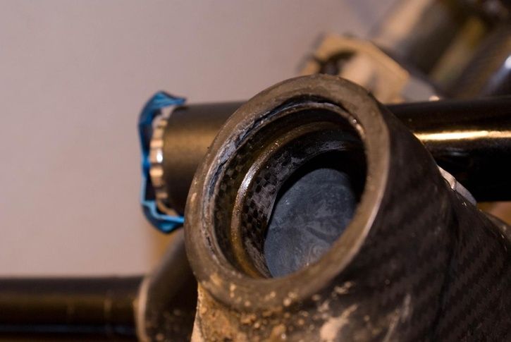

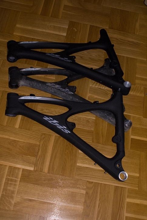

Mikael har rätt, det är styrlagerkoppen som har slagits ur position. Den är fastfogad efter själva ramen är gjuten så det är bara någon typ av lim som håller den och ingen kolfiberväv. Ibis har haft lite för många reklamationer på just dessa fogade bitar. Sadelröret, pivoinfästningar samt styrlagret. Det är riktigt trist på så dyra ramar.
Men jag har inte haft sönder 3 stycken.:)..inte än ivf. Jag har bara haft sönder 1(efter två veckor). Men sedan lyckades Ibis pojkarna skicka en i fel storlek och så tillslut så skickade de rätt storlek:\...Därav tre på bilden:)
Jag har nog aldrig haft så mycket kolfiber hemma tidigare..=D

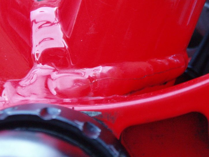

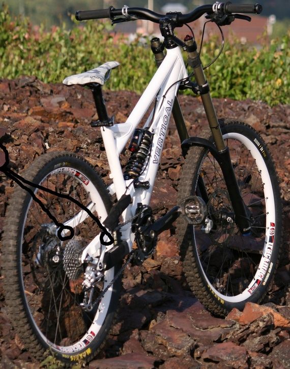

Inte sett denna tråd tidigare men slänger väl in min Dual Faces Vertical också då...
På båda sidorna där de är inringat
Completebikewithexplanaitiononwherethecracksare.jpg ht=725
bromssidan
Notdrivetrainside2.JPG ht=483
Kedjesidan
Drivetrainside.JPG ht=482
Kommentaren från leverantören är att de först hittade inga sprickor, efter att ha skickat bilder och förklaringar så vill dom se ramen igen... :S

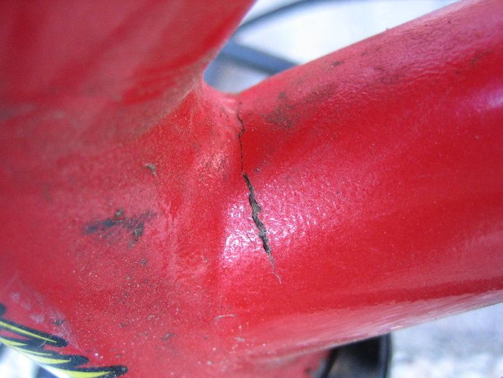

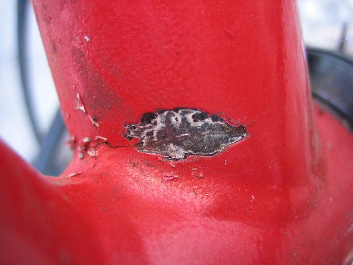

Undersidan av toppröret på min gamla men mycket kära Kona Explosif -99, framme vid styrröret.
IMG_7783.JPG ht=544
Och nedan efter jag skrapat bort lite färg:
IMG_7784.JPG ht=544

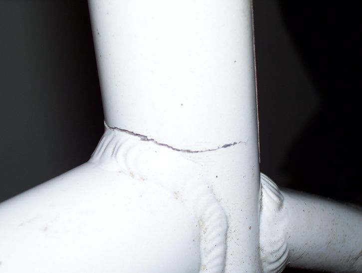

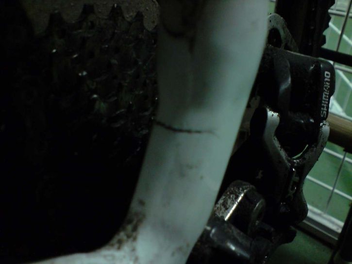

Körde slut på min Mountin Cycle San Andreas DNA i helgen.
Hann med 3 åk i Gesunda innan ramen började låta som en trasig aluminumburk...
Hittade en ~4cm lång spricka i ramen en bit nedanför styrlagret.
Jag är 3:e ägaren på ramen och jag har väl inte kört så snällt heller så det är väl inte så konstigt att den gav upp till slut.
DSCF2762.JPG ht=506
Ganska kass bild, men den får duga

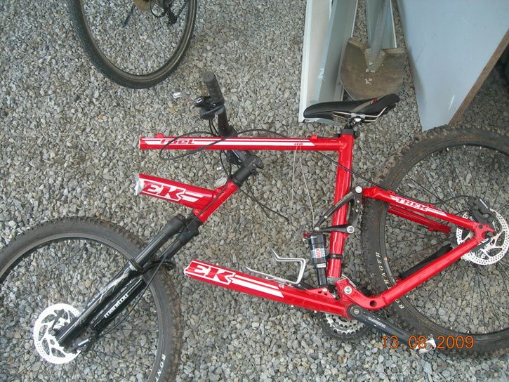

Kraschade lite väl hårt igår när jag och en polare var ut en sväng.
Resultatet blev att ramen gick av tre ställen
090813_117.jpg ht=544
och detta hände inte i nån extrem utförsbacke, bara en en liten missbedömning av mig då jag inte fick upp framjulet högt nog över en sten.
förutom cykeln fick jag ett ansikte som ser ut som köttfärs samt 9 stygn på hakan
