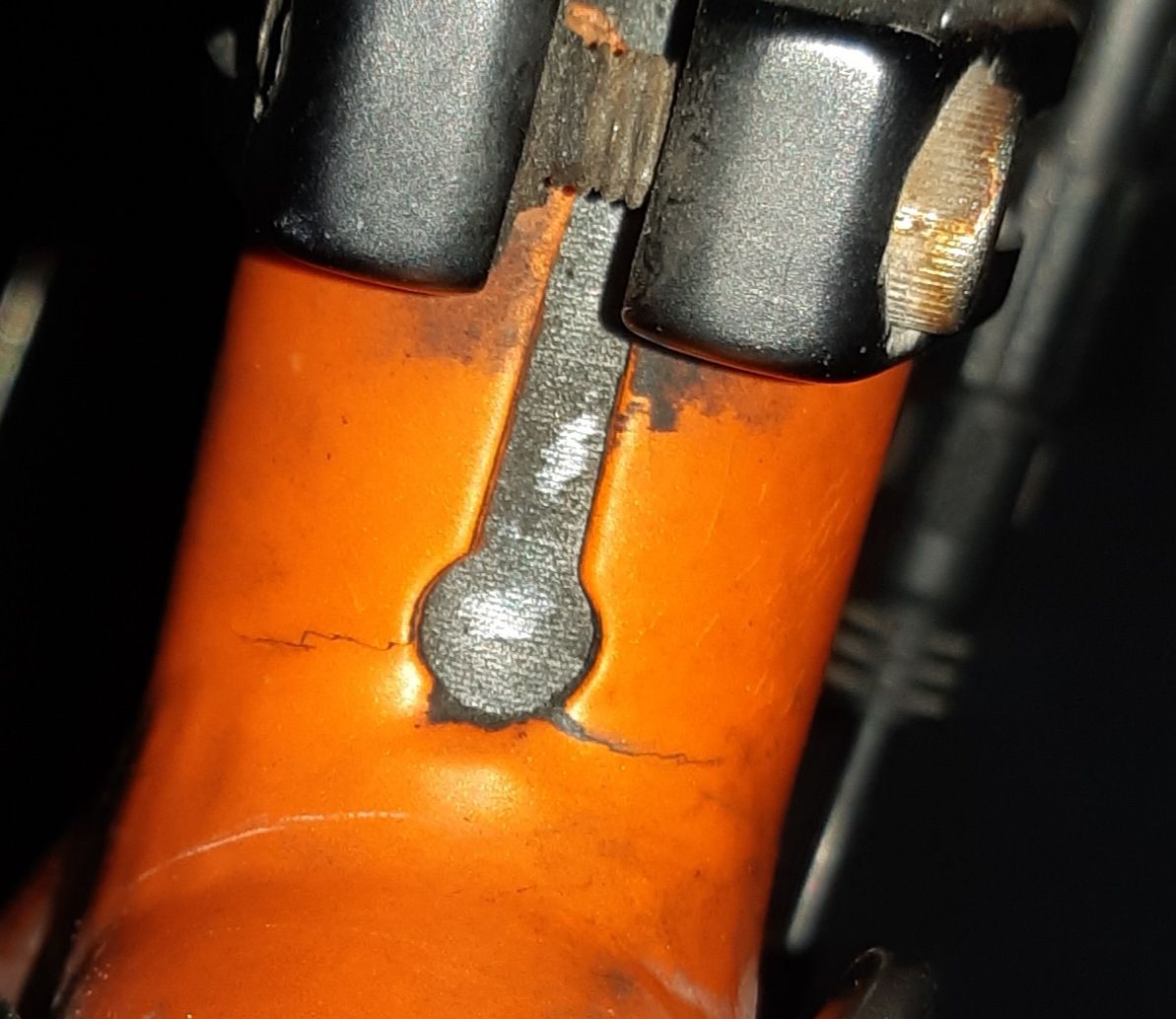

Ähh, det är bara färgen som spruckit. Dra ett par varv tejp över så du slipper se det och kör på. Vad kan väl hända på HWR???
Medhåll! Kolla om det finns fiber fix nånstans i Stockholm. Jag har svårt att se vad som skulle kunna gå fel faktiskt!

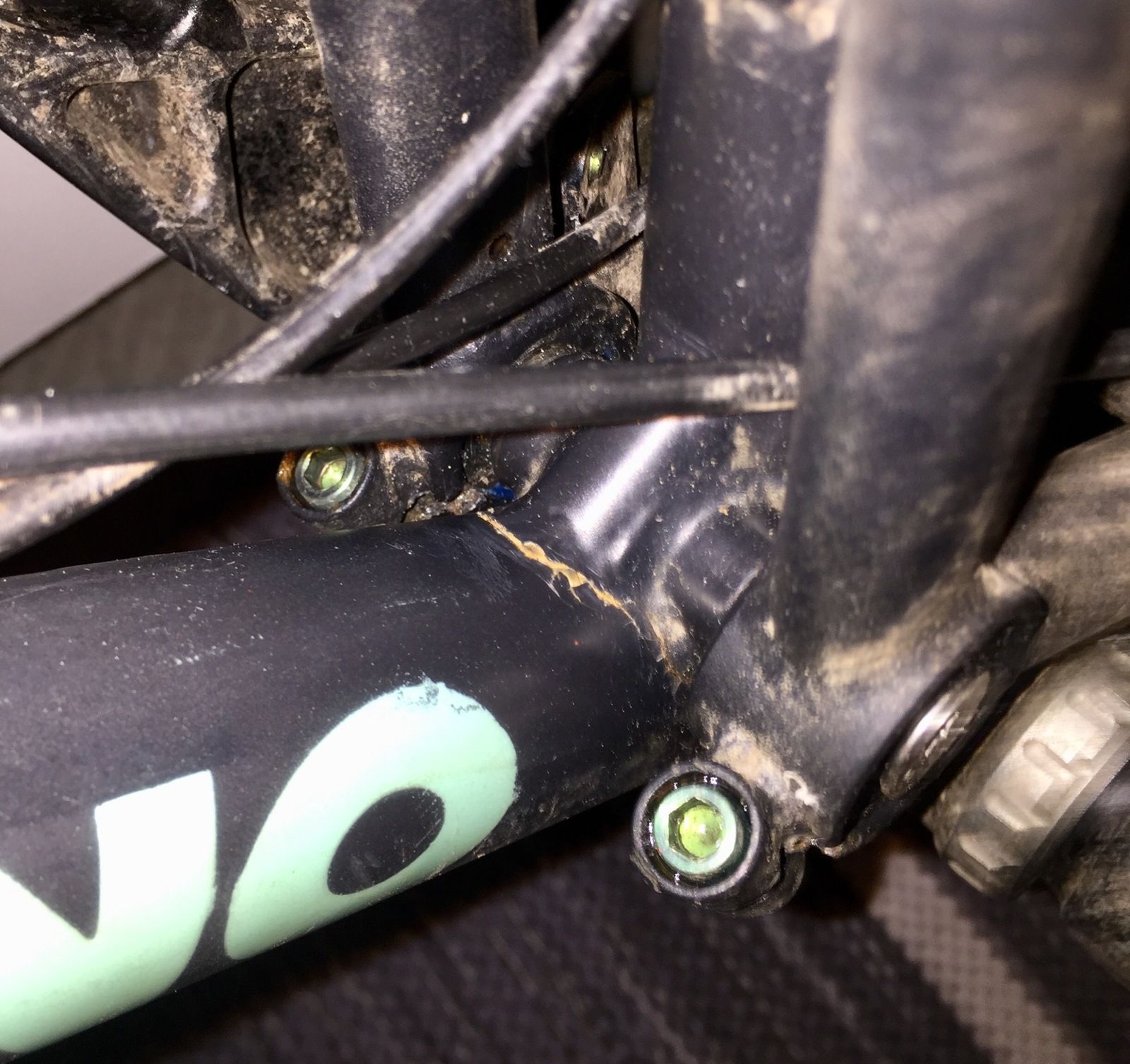

Min Marino gav upp tillslut efter 1år av mestadels grym utförscykling.
Glada dagar va det.

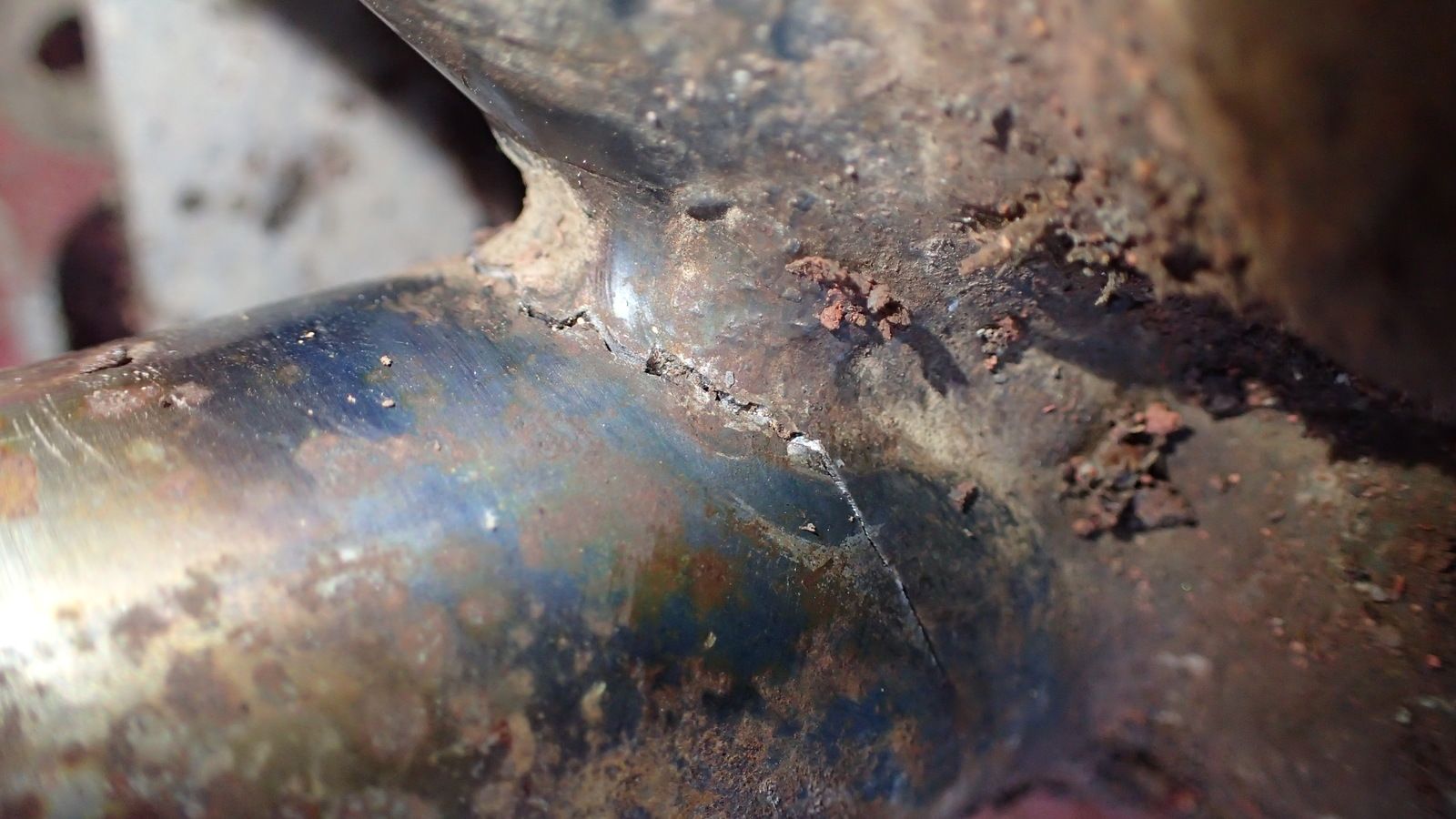

Hmmm? Utmattning för att materialet vid vevpartiet är för starkt och det är en avsats/brottanvisning vid röranslutningen. Röret flexar och går av precis intill svetsen. Första frågan är vad i geometrin som vill skapa belastningen. Andra frågan är hur man lagar det så att det inte kommer tillbaka. Jag gissar på nån form av EST-plåt som stadgar men också kan ta en del flex.
Visa ditt rambrott
Ja det är konstigt att bara förstärka med 1/2 diametern av röret kan man ju tycka...Men de flesta verkar ju hålla där så..
