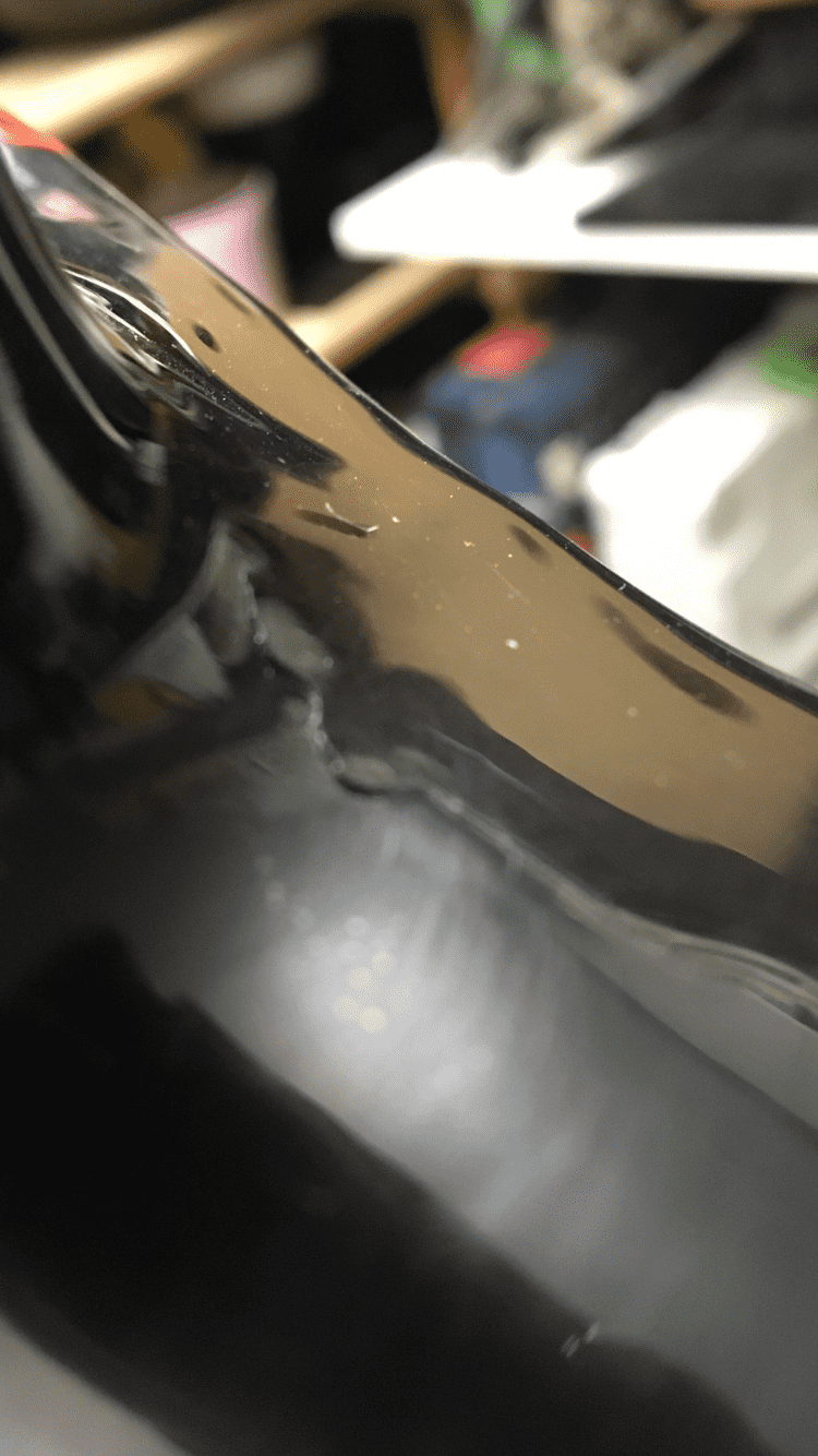

Usch vad trist!
För en som inte begriper bättre, hur går det till?
Svårlagat ser det ut som...
//E

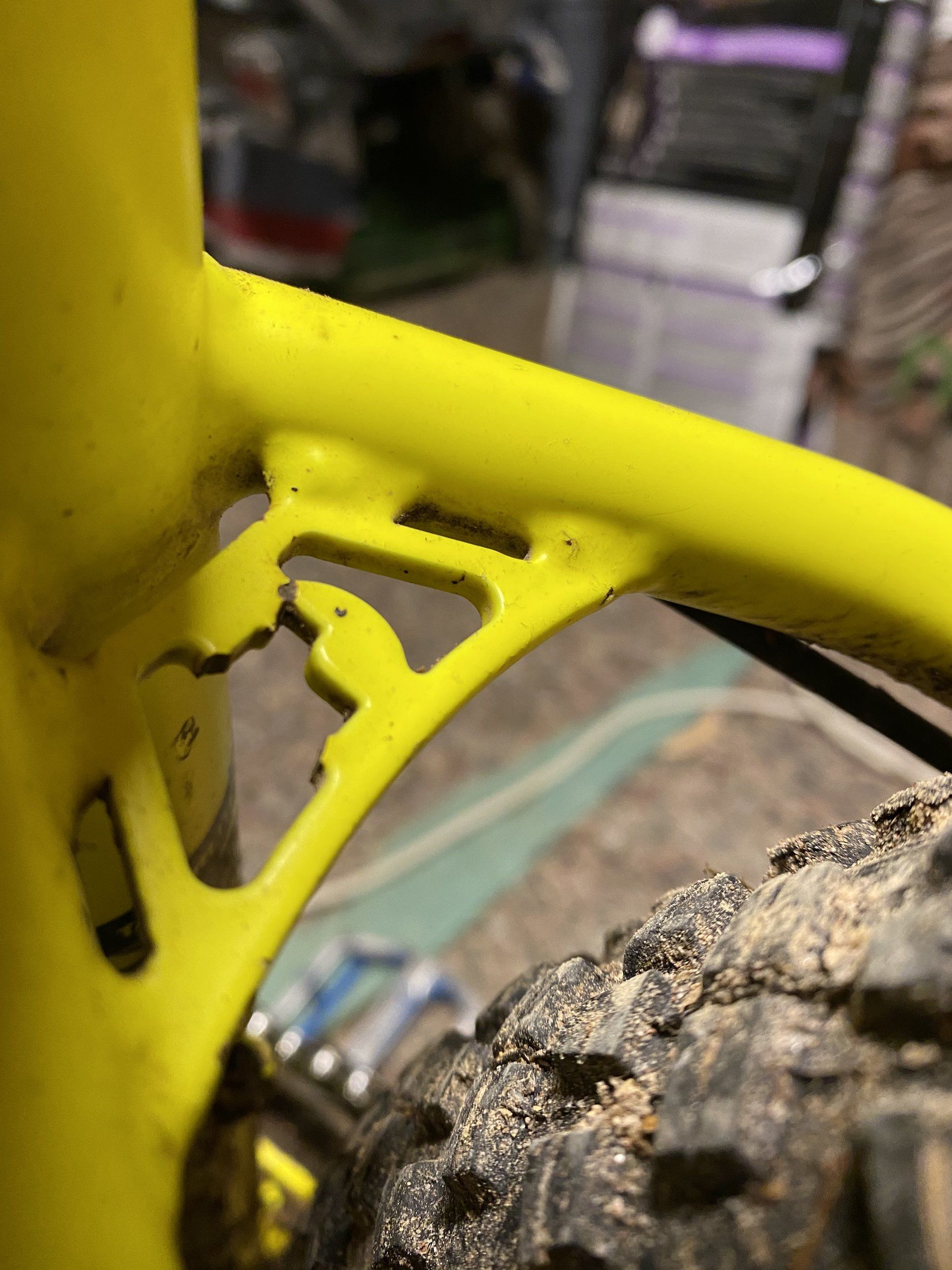

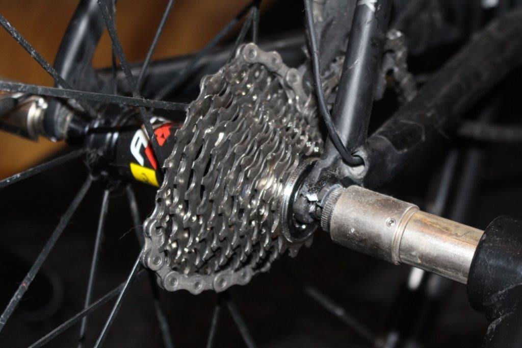

Bakväxeln i ekrarna kanske?

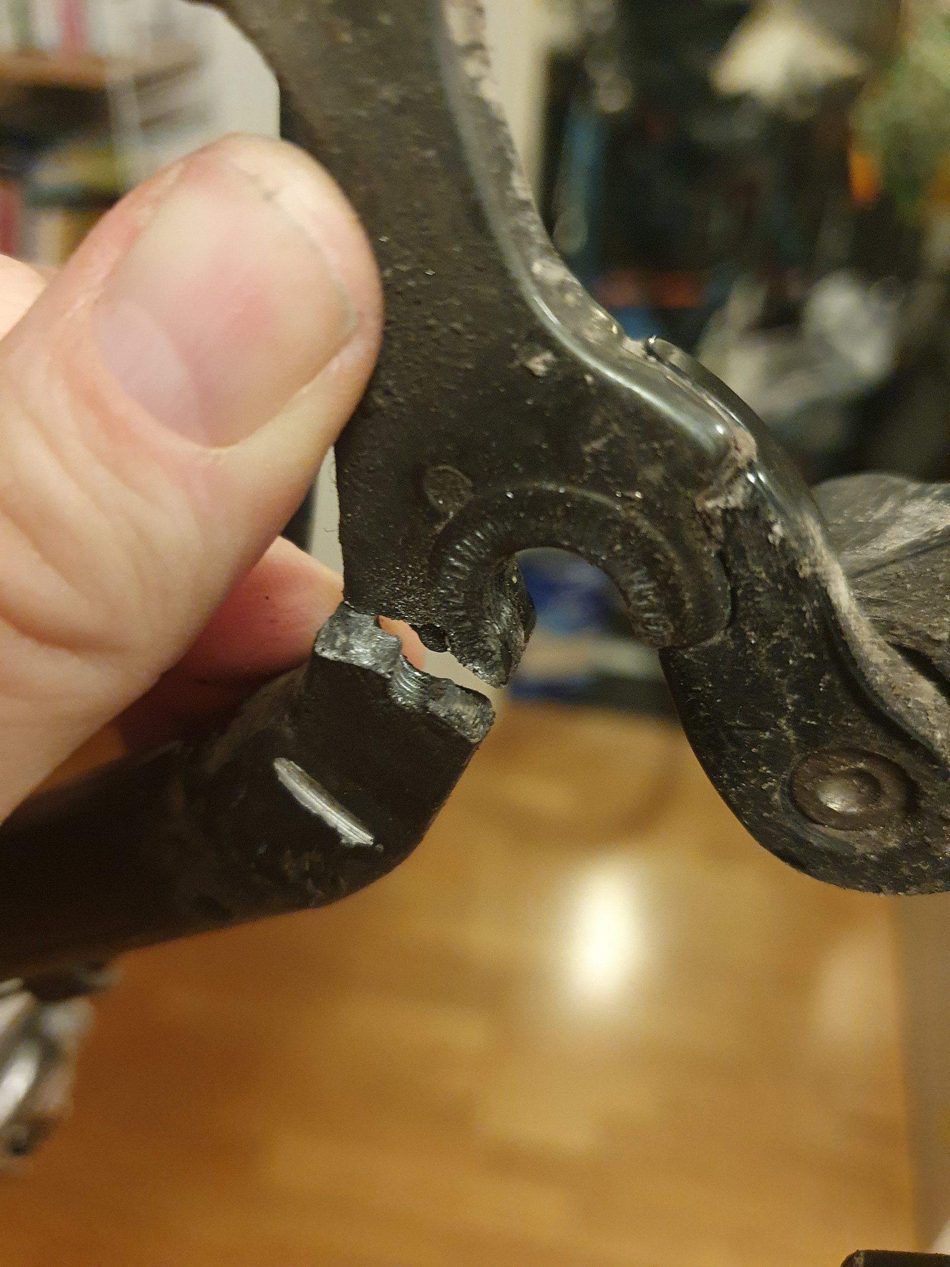

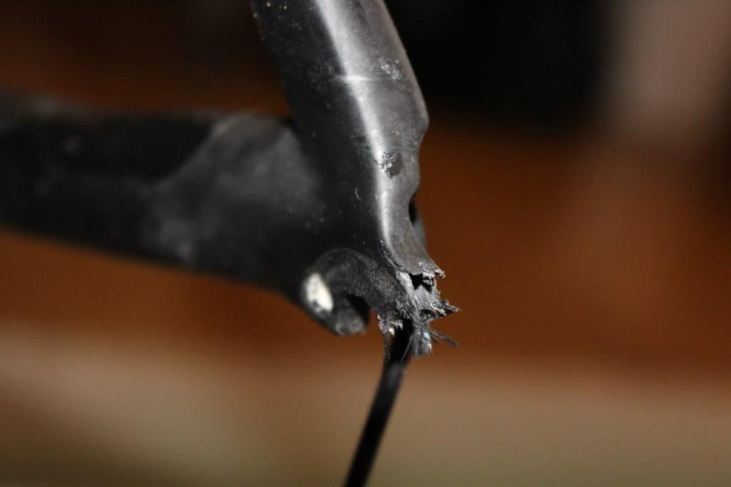

Det är en focus ravenJag gissar spricka. Vad är det för cykel?
Hmm, hojen är från -12 En focus. Antar att det inte är nåt dom skulle lägga energi på.Jag skulle säga misstänkt nog att höra av dig till tillverkaren och fråga om det. Eventuellt ber de dig skrapa lacken lite för att se om det är sprucket under.
Kanske inte så smart att ta ut barnen i trafiken på en trasig cykel?Hmm, hojen är från -12 En focus. Antar att det inte är nåt dom skulle lägga energi på.
Hur ”farligt” är det att rulla med cykeln? Har just denna hoj mest till att dra runt ungarna i Thulekärran.
Eh, exakt det jag syftade på. (Har köpt en ny ht att rasta ungarna med)Kanske inte så smart att ta ut barnen i trafiken på en trasig cykel?
Nej då lär de inte bry sig nej men å andra sidan är det fritt fram för dig att skapa bort lite lack och se hur det ser ut underHmm, hojen är från -12 En focus. Antar att det inte är nåt dom skulle lägga energi på.
Om du inte bryr dig om finishen så är en sådan spricka superenkel att laga med lamineringsepoxy eller polyester och en bit kolfiberband typ:

Aha, tolkade det som att du undrade om det var en bra ide!Eh, exakt det jag syftade på. (Har köpt en ny ht att rasta ungarna med)

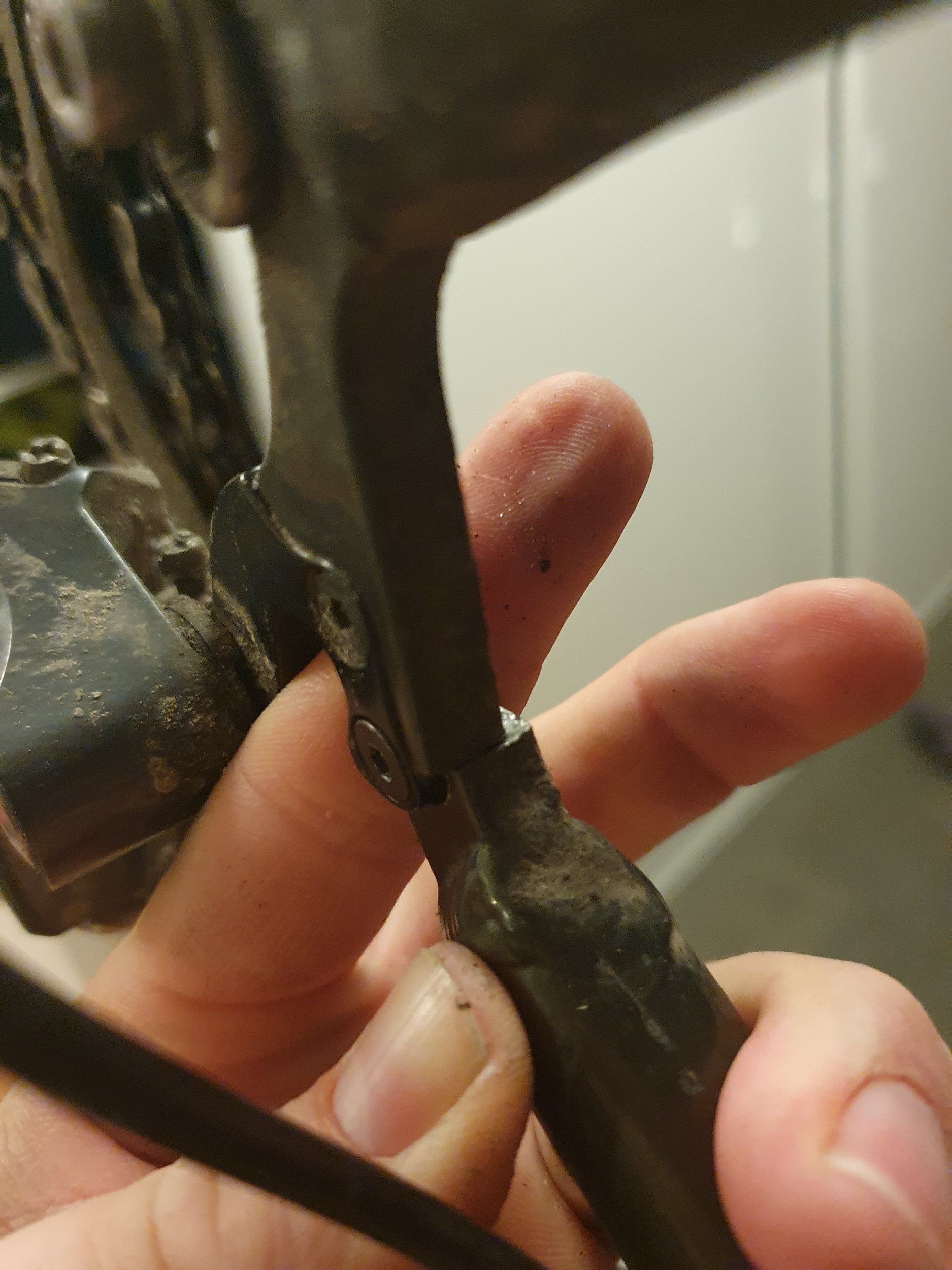

Är lite skeptisk. Det har gått av i växelörats infästning. Vet inte riktigt om det är värt att försöka laga. Cykeln kostade typ 7k ny för 5 år sen.Äh det där går att laga. ?

Dags för dig att sänka farten! Montera slicks och håll dig på asfalten!De skickar en ny ram. Tredje för mig inom garantitiden. Trevligt med företag som står för sina produkter!

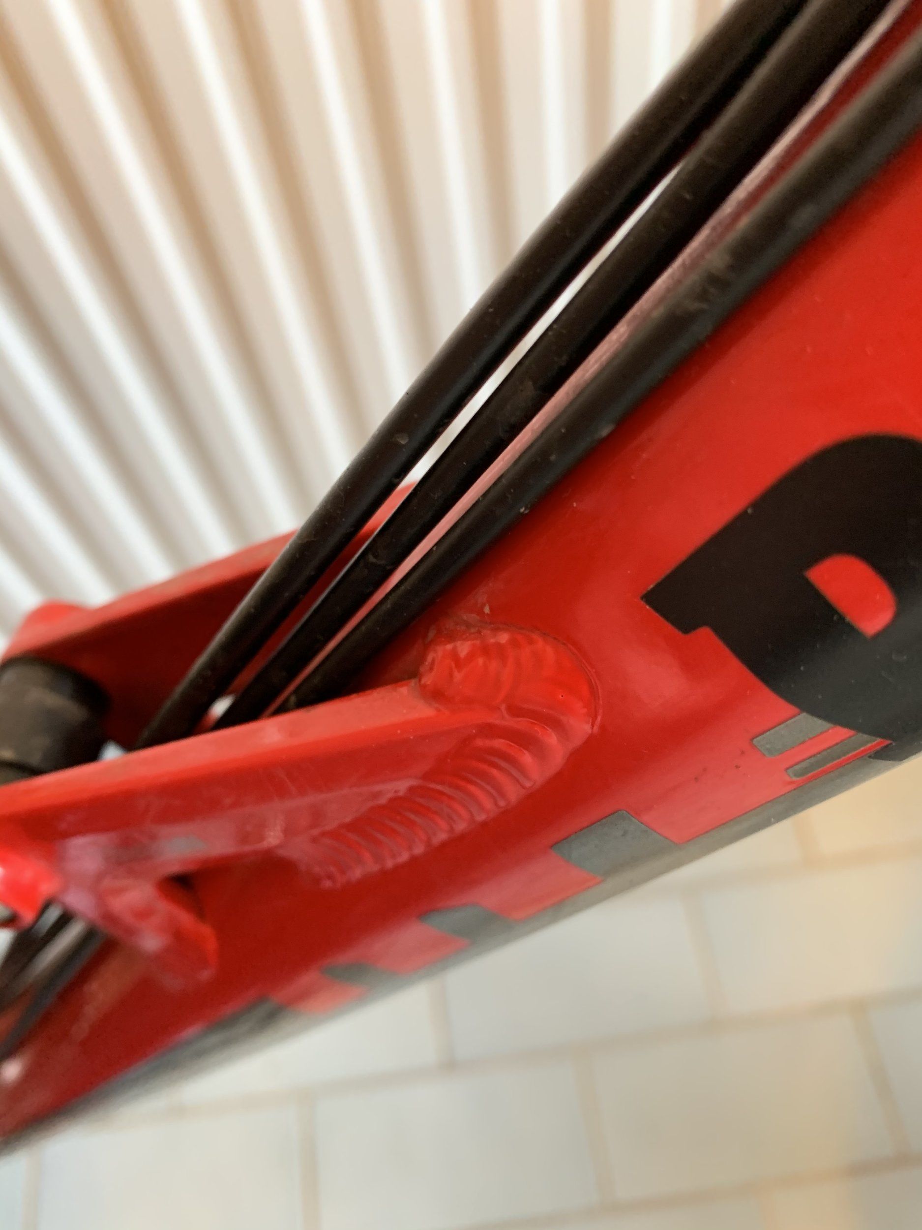

Ok, man gick ju och hoppades på att pub diset äntligen huckats. ser görbart ut efter 10 st 35:- stöl.Tyvärr inga nya monsterhuck att rapportera, men ramen har väl gått ganska hårt. Mina första Orange 5 är den mtb som har klarat sig längre, men den fick inte heller smaka lika stor andel alper som Megan... Väntar på att Chainreaction ska meddela vilken färg min nya mega kommer ha. Marrs lila-hope-styrlager måste passa lika väl som till den röda ramen för att jag ska vara nöjd...

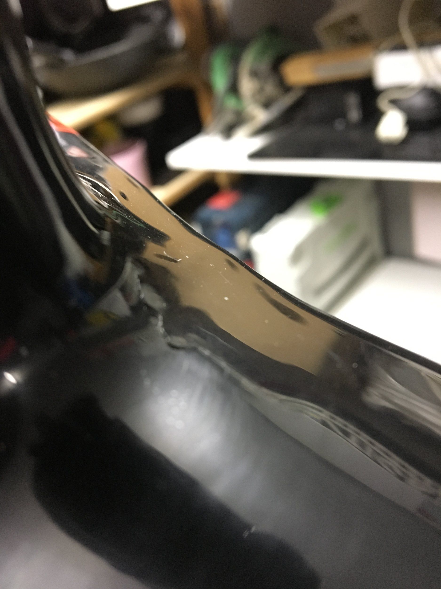

Knacka med ett mynt eller annat hårdare föremål så får du uppfattning om brottet är genomgående.Vad säger ni om denna?

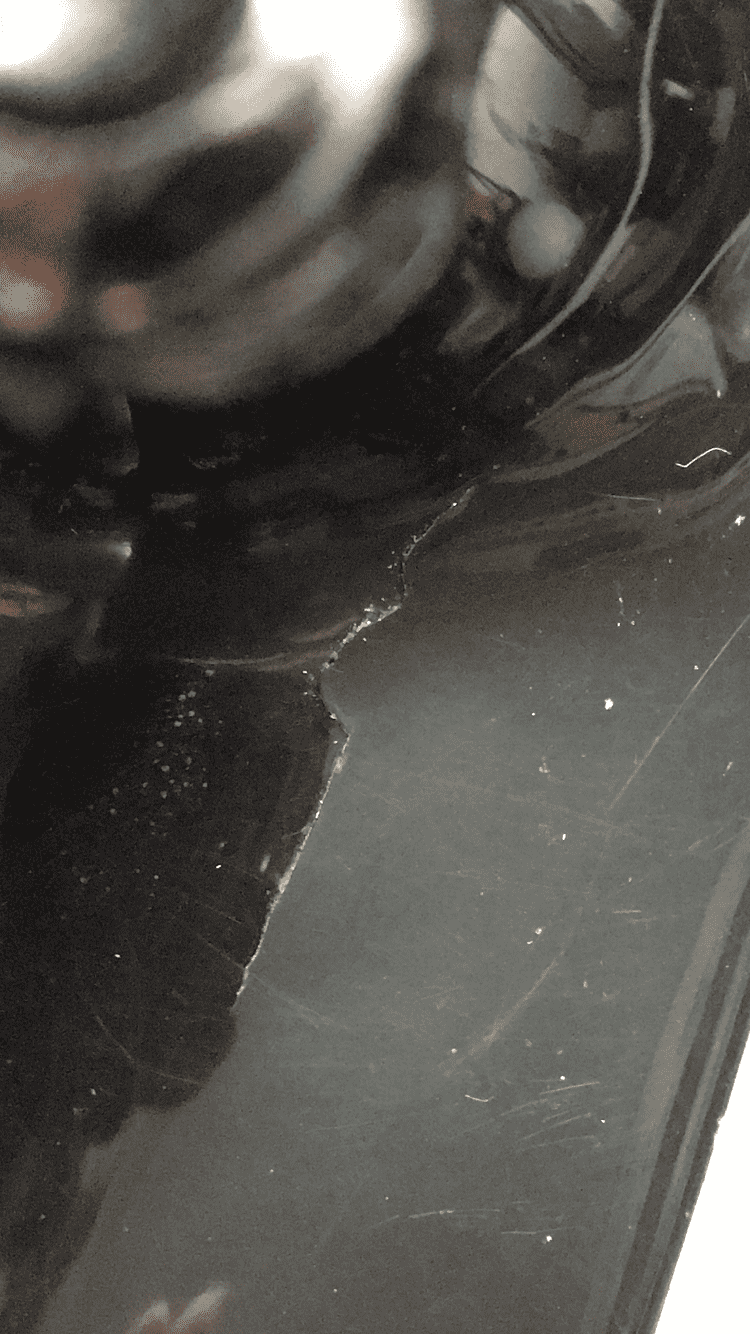

Lacksläpp eller spricka?
Carbonram precis i vinkeln ”överrör”/sadelrör.
Färgen ”glappar” väldigt lätt när man känner med nageln.
