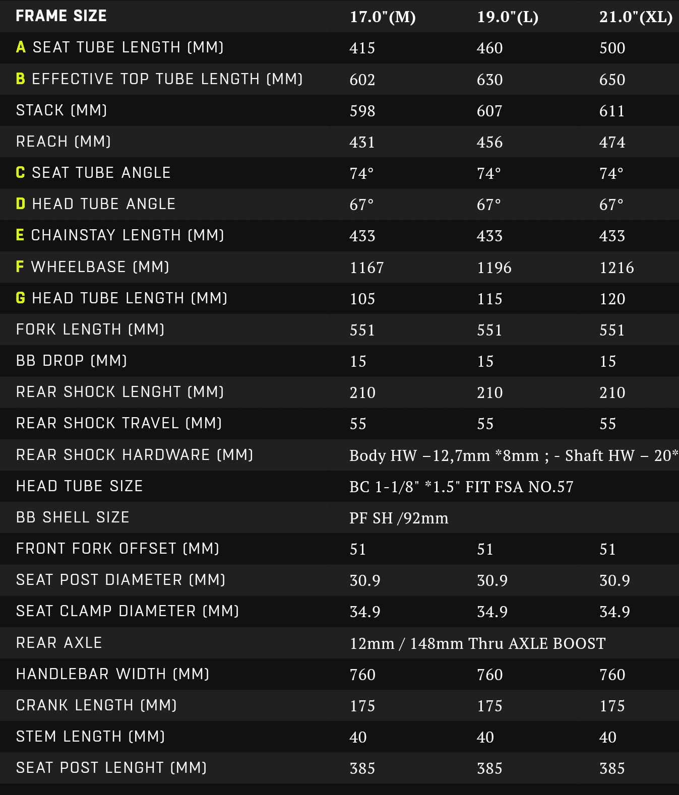

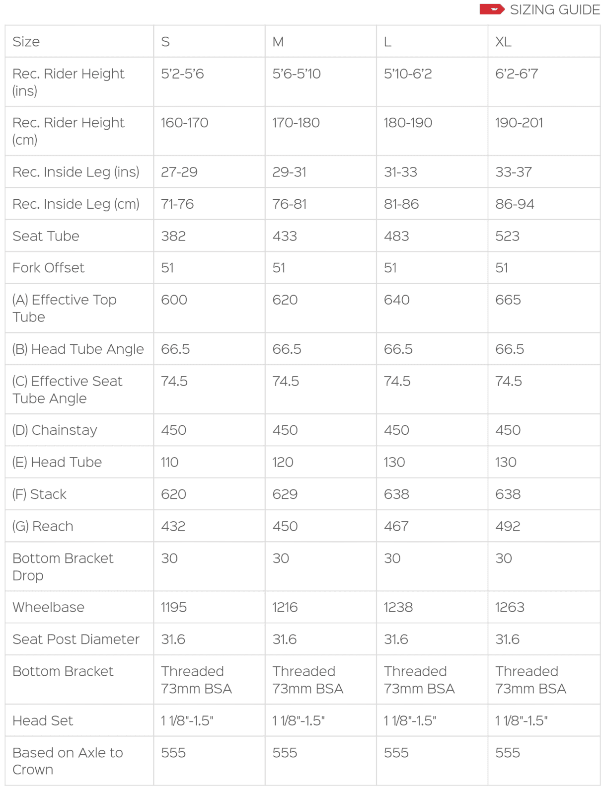

RM är typiskt en halv storlek mindre än Vitus. RM's storleksrekommendationer är lite konstiga, Vitus stämmer. Jämför geo på de två ovan, kolla reachmåttet.

Är ingen höjdare på geo men tror du 46cm blir lagom av RM?

RM Large / 46 cm blir nog perfekt. Ligger mellan Vitus M och L, alltså 175-185 cm.

ok! knepigt med storlekar , kollar man enligt cykelkraft som säljer cykeln menar dem på att jag ska ha 46 M.
Får mäta på min HT och jämföra lite, tror du 46 blir för liten alltså? tyvärr verkar de vara den enda storleken som finns kvar i lager!
Vitus, RM eller kanske nåt helt annat?
Tror att det är 46cm Sixten menar. Och det är väl typ L.
Det du ser på Cykelkrafts sida är nog M-L-XL.
(41,46,50).
Kolla även RM’s hemsida för storlek.

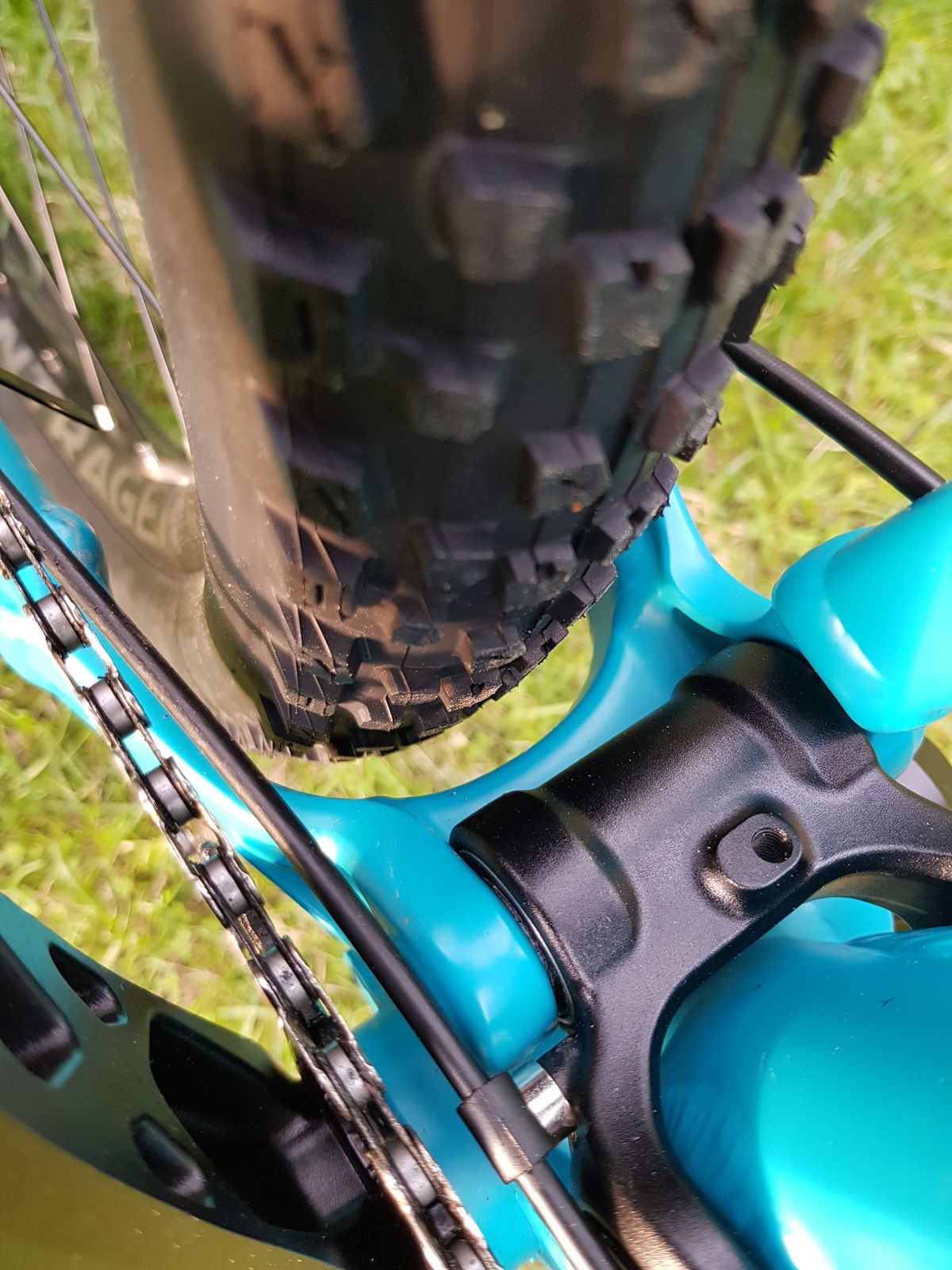

Hur mycket 29" får plats? Ser ut som 2.4" på bild, hur breda är de när du mäter? Hur många mm kvar till ramen bak?

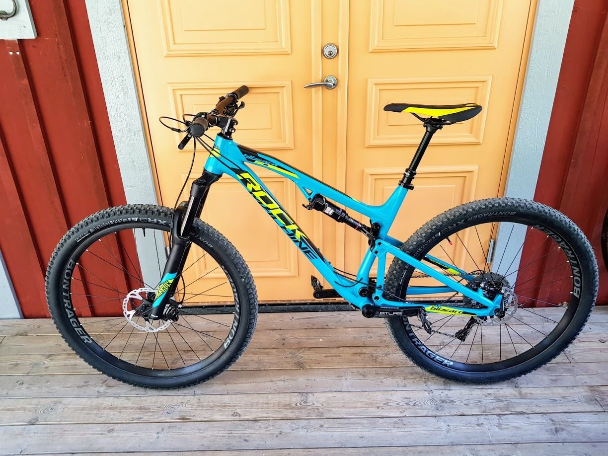

Det är faktiskt rätt gott om plats, kanske 10 mm runt om.Däcken är mycket riktigt 2,4 på 30 mm fälg. Smyger ner i källaren med skjutmåttet och återkommer med mer exakt info.

kan man på en 27+ få på ett par 29" snabba däck om man säg ska åka typ vasan?
thompatiger är de en 90-27 som du satt 29 på?
vad är din längd och vilken storlek har du?

Är det en riktig 27,5"+ du menar, alltså 3,0 så borde det funka riktigt bra.
Men svårt att säga nåt generellt ändå.
Vilken cykel tänker du mer specifikt?

Mina bontrager XR3 TEAM ISSUE 29X2.4 på 30 mm fälg är i princip lika feta som original NN 2.6 på 35 mm fälg. Så någon "riktig" +hoj är det kanske inte riktigt. När jag köpte cykeln vite jag i princip redan hur jag ville modda den för att passa mig. Tror att RM 2019 har just denna ram med 29-hjul.

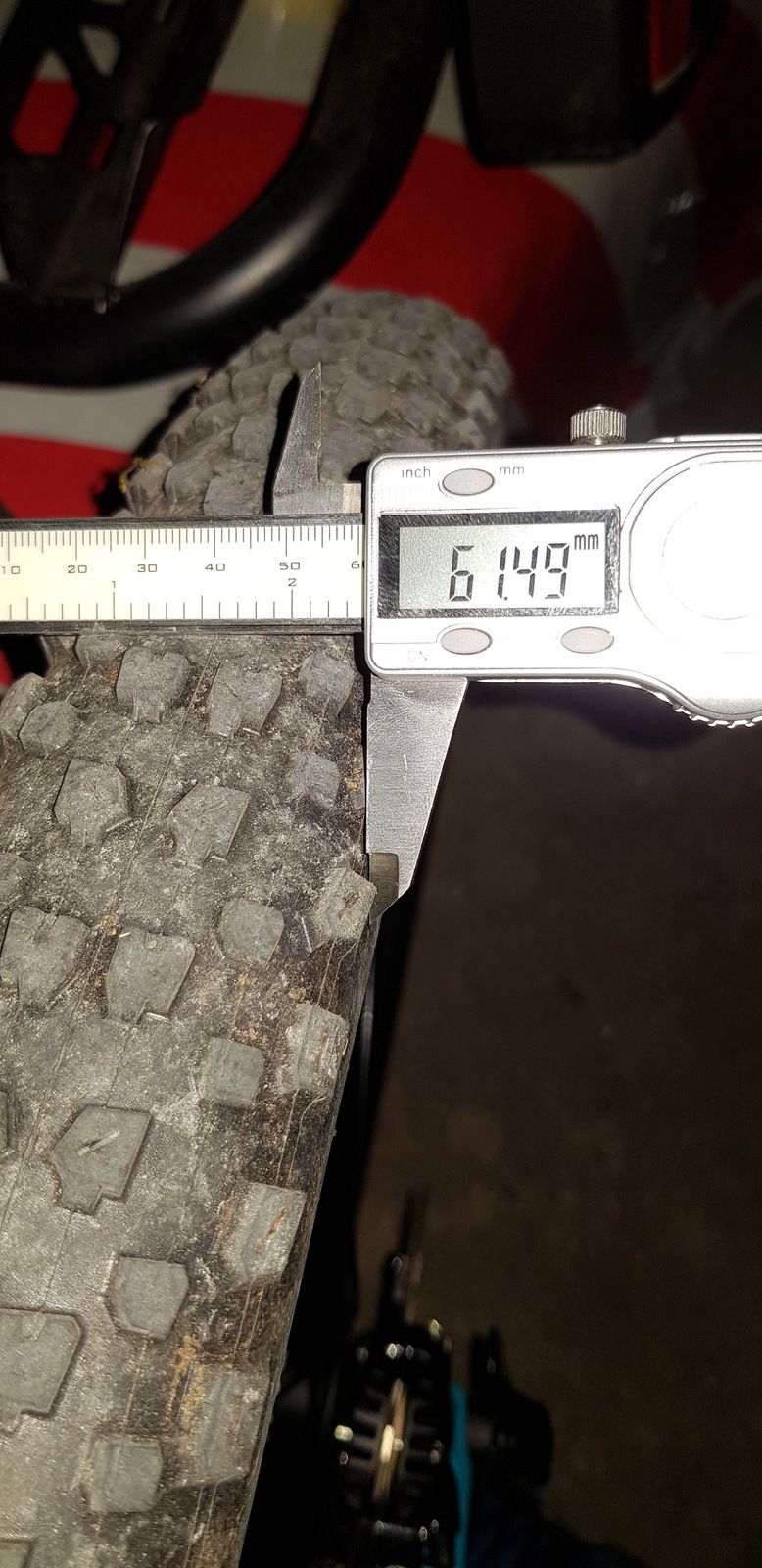

Denna bredd är mätt över skuldrans bredaste ställe, min bedöming är att sidonobbarnas ytterkant livade med skuldran. Så ca 61,5 mm med 25 PSI. slanglöst.

Supernöjd!!!! Kör teknisk stig. Små dropp och rotmattor med sten. Stora överraskningen var hur bra den klättrar. Där jag bor/kör strax norr om sthlm så är det aldrig fråga om långa utförslöpor. Det är för det mesta korta och ganska branta stigningar. På minus sidan har vi vikten - 13,8 kg med pedaler och att den tar max 32T ovaldrev.

Andra hjul och däck (Bontreger Line Comp 30, 29" med XR3 Team Issue 2.4, slanglöst) original är ju med slang så bara där har man direkt en vinst. Pro Koryak stam 50 mm och Pro Koryak styre 760 mm. Sadeln trodde jag skulle ryka ganska snart men den passar min bak superbra.

62 mm och 29x2,4" däck räcker rätt långt anser jag. Det gör RM 27+ riktigt allround och än mer användbar. Fina cyklar, helt klart.
