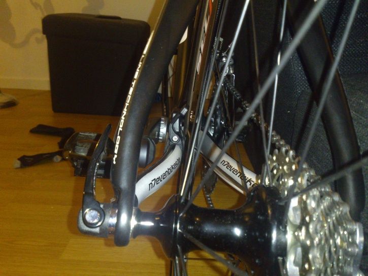

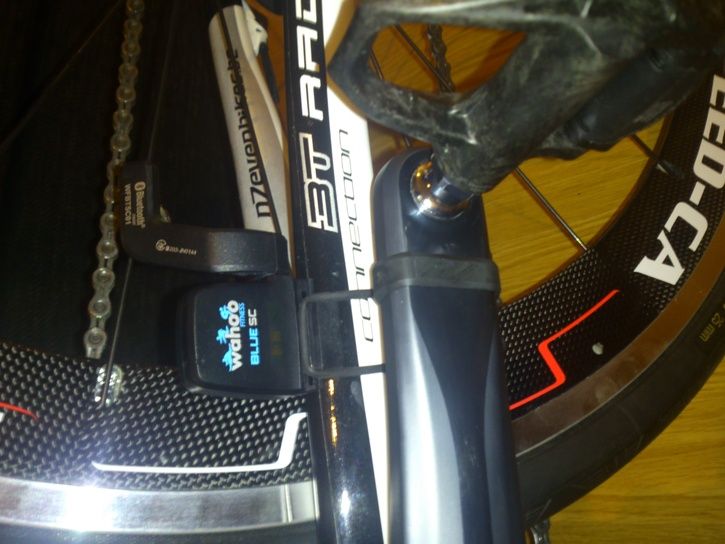

Någon som vet om sensorn är riktningskänslig. Funkar inte att montera enligt anvisningarna. Hjulmagneten tar i.

Sätt magneten närmare navet o flytta sensorn bakåt. Går ju en lite bit iallafall om jag ser rätt. Vad händer om du vänder på den, dvs uppåned?
wahoo kadenssensor montering?
Ramens form gör det omöjligt att flytta sensorn, ej heller upponer montering. Som bilden visar på julgus post funkar ej. Men tror den fungerar med "armen" upp.

Jag kan tillägga att den är känslig för att komma för långt bort.. min valde att jävlas innan jag förstod att den rubbats ur läge. Så fungerar den inte så beror det sannolikt på position. Den behöver coskå några varv för att vakna har jag märkt - en del gånger tar det extra lång tid. Det finns en app från wahoo till iPhone som testar sändaren - kan vara värt att veta innan man testar med ex trainerroad eller liknande.
Har två wahoo kadenssensorer och kan skriva under på att de kan jävlas ordentligt. Precis som julgus skriver så är avståndet jätteviktigt. Det finns små streck i plasten i både armen och "huvudet" som visar var centrum på respektive magnet ska passera. Vet inte om din variant med uppåtriktad arm funkar, men om du kan få den att lira korrekt så funkar den ju rimligen. Själv har jag alltid lyckats få den att funka med armen nedåtriktad, men det har varit pilligt ibland på vissa hojar.

Det går att köpa starkare magneter på t.ex. Kjell och co som ökar den möjliga räckvidden mellan sensorn och magneten. Jag kör ett sådant fulmek på min cross. Jag ver inte om det räcker för dig, men det kan vara värt att testa.
