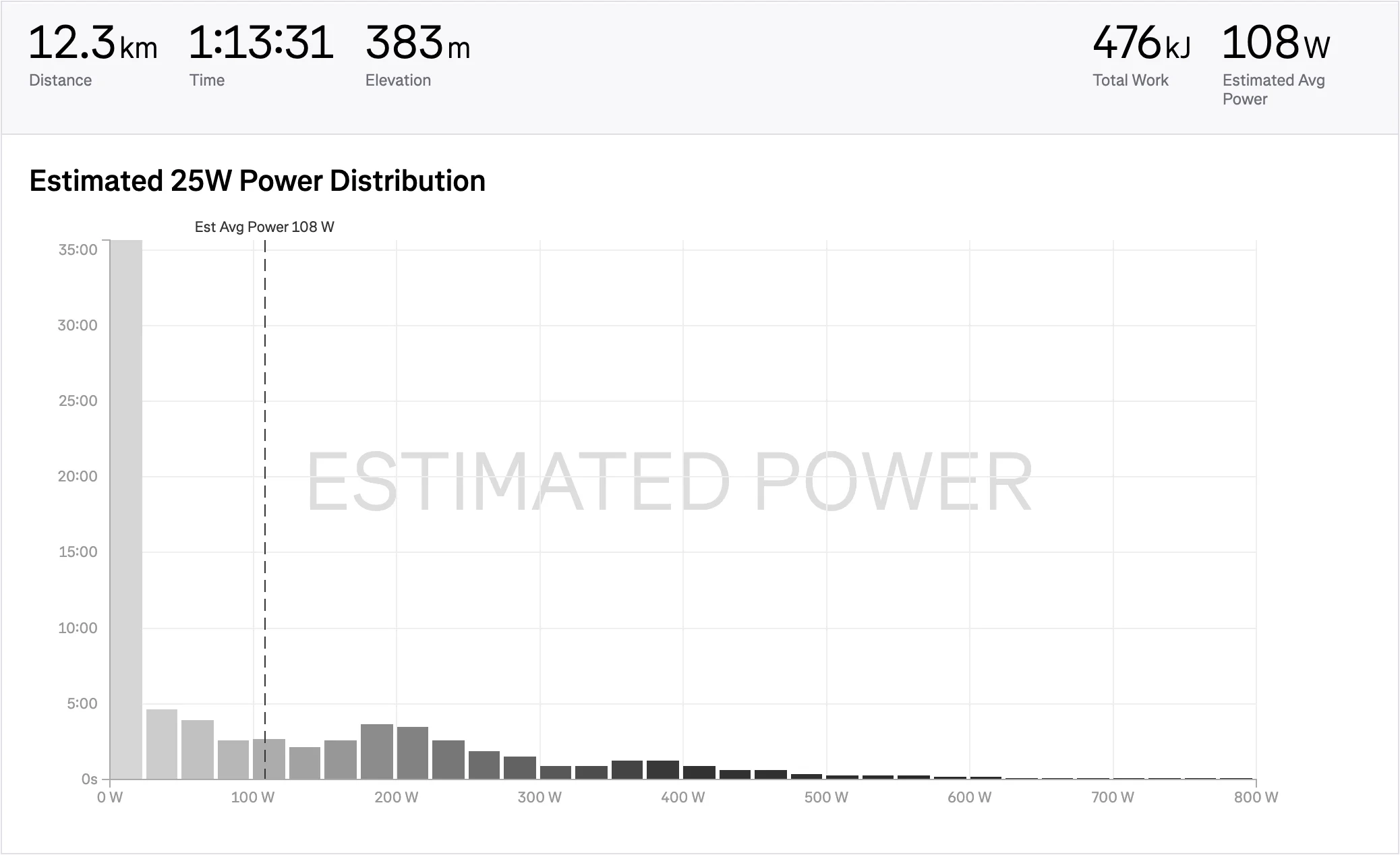

Nu förstår jag ju att uppskattad kraftmätning inte är någon exakt vetenskap och innehåller ett stort mått av hittepå, men ser era grafer också ut så här? Det här var ett pass där jag körde två varv på xc-slingan hemma med drickapauser på sammanlagt 53 sekunder, resten av tiden i rörelse. Det är lika mycket uppför som nedför men med tanke på att det går väldigt mycket långsammare uppför så är det ingen risk att jag spenderat halva tiden med att rulla.
