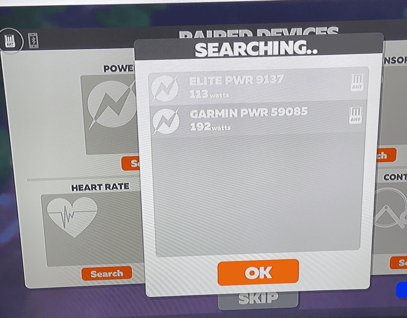

Jag har ett par Garmin 2S Wattpedaler som jag kalibrerat och som jag tror är relativt exakta. Nu har jag köpt en Elite Qubo Power Smart B+ trainer (inte den som heter Digital) och blir en smula förvånad/förvirrad hur mycket det skiljer sig på olika sätt. När jag körde pedalerna samtidigt som trainern så skiljer det nästan 80W mellan pedaler och trainern.
Jag har fått ett dokument från Elite och mina mätvärden stämmer mer eller mindre exakt med deras Power vs Speed graf med motstånd 3 av 8 på trainern. (Mina värden kommer från Elites app MyETraining.)
Enligt min erfarenhet ute på cykeln med wattpedalerna så om jag trycker ner 200W i pedalerna så ligger jag runt 30-32km/h. Med Elite-trainern måste jag pusha ut 240 vilket obviously är en hel del mer. Jag har googlat lite på wattkurvor och trainers och det verkar inte direkt finnas någon standard för vad watt motsvarar i km/h på andra trainers heller.
Även Bike Calculator tycker att 200W motsvarar närmare 32 än 30km/h. Och 250W i samma webapp ger närmare 34,5km/h i hastighet.
Målet är kort och gott att komma så nära verkligheten i Zwift som möjligt. Utan att kunna kalibrera om trainern tyvärr (det går på "Digital"-modellen men inte den här) så verkar det som att hastigheten på trainern helt enkelt blir lägre. För det går rätt långsamt i Zwift om jag inte tar i betydligt mer än vanligt där med. För att citera Sverker Olofsson - Är det så här det ska vara? Är det det?

Flera har frågat varför jag inte kör med wattpedalerna som mätning och det är en logisk fråga förstås. Men vi har även en spinningcykel som barnen och frun kör på och som är lätt att ställa om höjden på och det är den som pedalerna sitter på. (Sen använder jag dem ibland på sommaren för att kolla hur jag ligger till wattmässigt när jag cyklar landsväg. Jag köpte trainern för att mina knän hade lite problem med spinningcykeln vars sadel bara går att höja i ganska grova steg.)
Jag har nu hittat en watt-kurva per motståndsnivå på trainern och med mostånd ett så ligger jag på strax under 200W i 30km/h vilket motsvarar min verklighetsuppfattning, dels om hur tungt det känns jämfört med landsvägscykeln och dels jämfört med wattpedalerna.
Kurvan längst ner är lättast motstånd och tvärtom
Nu står det visserligen att jag ligger på 100W i Zwift men det blir lättare att jämföra hur långt man cyklat på en timma med verkligheten. Det var inte det jag förväntat mig när jag köpte trainern så det finns en chans/risk att jag säljer den igen och köper en med mer noggrann mätning istället.
