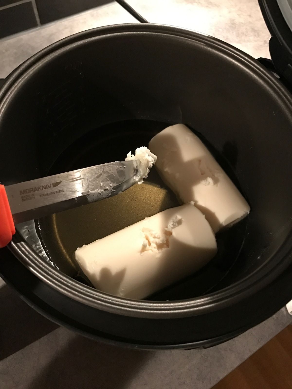

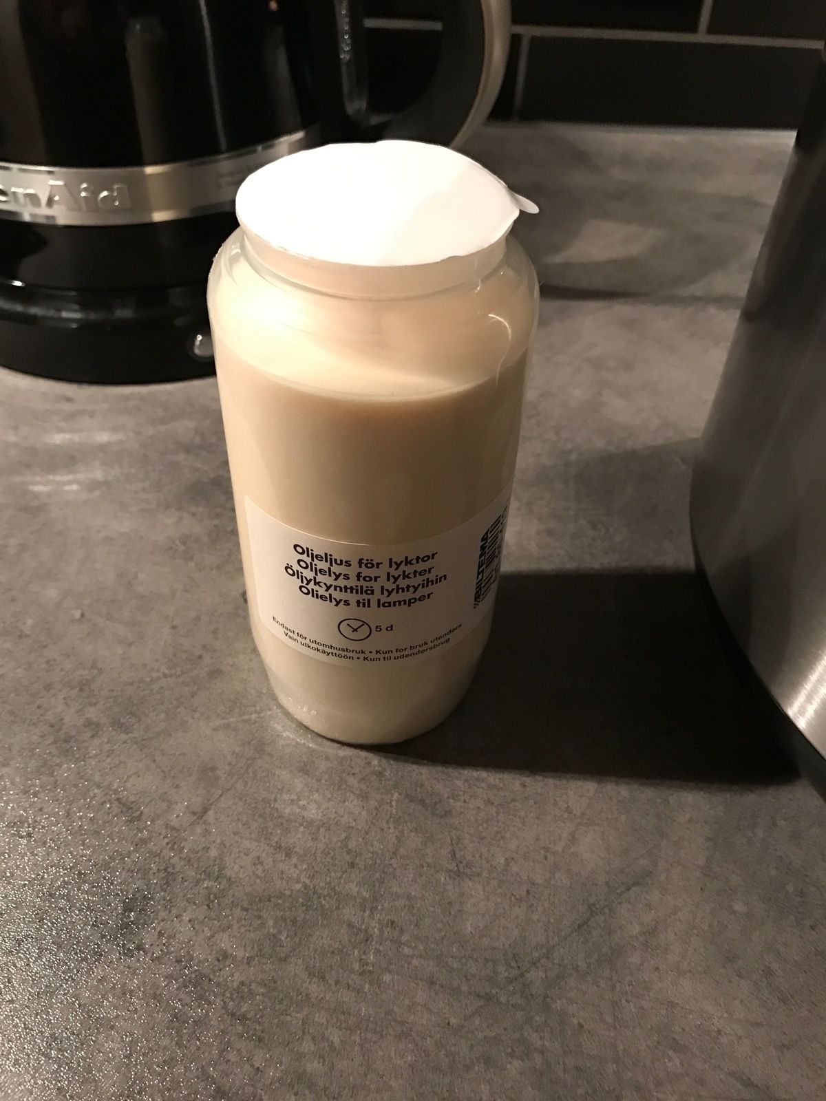

Blev en tur till Biltema idag: riskokare + oljeljus + paraffinolja. Gäller att passa på när frugan är bortrest :) Gjorde nybörjarmisstaget med att hälla i för mkt paraffinolja så jag fick leta upp stearinljus och andra stumpar att späda ut soppan med. Tror mig fått ihop en bra blandning som åtminstone ska passa nuvarande Göteborgsväder bra.
Oljeljusen från biltema är väldigt "feta" så jag tror att två sådana ljus + 1dl paraffinolja egentligen blir en perfekt blandning. Kul det här!
    151.5 KB · Besök: 153
    194.3 KB · Besök: 142
haha, skapligt pyssel bara för å smörja kedjan, men det är ju ändå lite intressant om det är bra. Du får rapportera sedan när du provat och efter ett tag också!

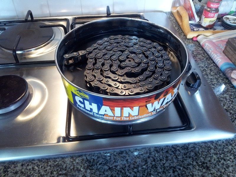

En klassiker är ju att koka kedjan i en blandning av paraffarin och MoS. (Kedja i burk i vattenbad)
Inga lösningsmedel där, inte.

https://www.putoline.com/en/catalogue/product/140/chain-wax/1675/

Uppdatering! Nu har jag fått till en eminent blandning som jag låtit tre personer inklusive mig själv testa. Jag kallar det min Göteborgarpendlarblandning och feedbacken har varit kanon. Inne på 60 mil utan ytterligare smörjning what so ever. Det enda som gjorts vid inspektionerna är att torka av kedjan en del överskottsvax flagnat.
Görborgarblandning:
3st biltema gravljus
2dl paraffinolja
(salt + peppar)

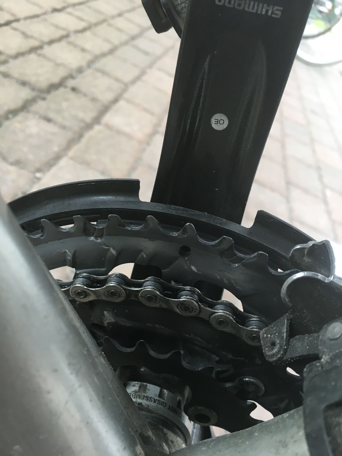

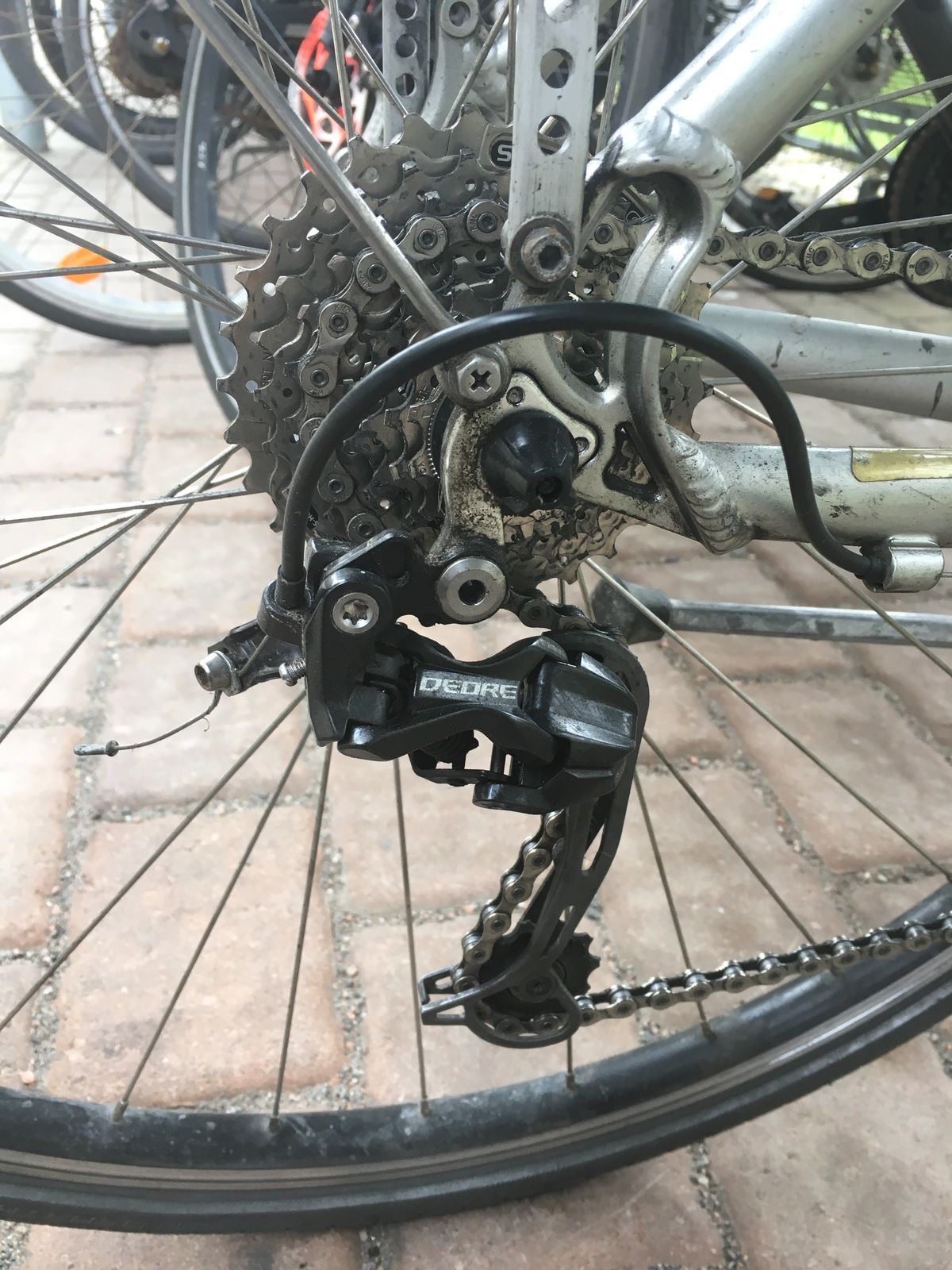

Svärmors pendlare efter cirka 100 mil med göteborgarblandningen. Hon säger att den aldrig varit så lättramad som nu.
    292.9 KB · Besök: 307
    161.4 KB · Besök: 222
