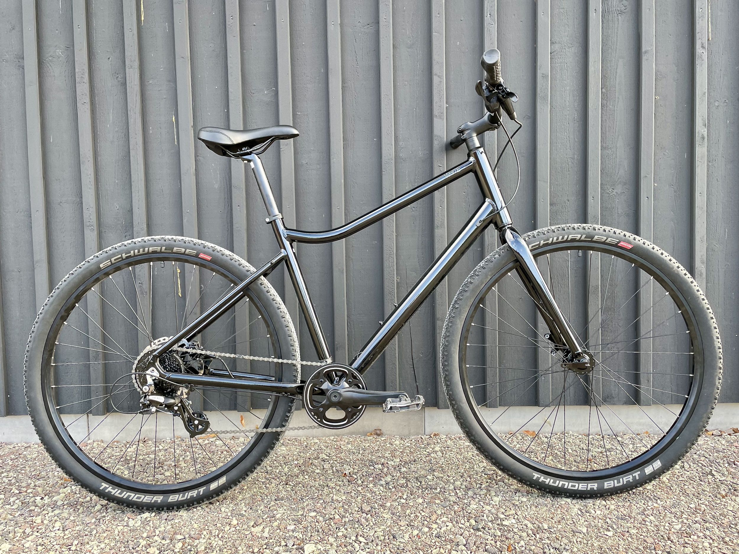

Det verkar finnas ett intresse för denna billiga cykel från XXL.
Denna tråd avhandlar denna cykel som finns på ovan nämnda sportaffär:
Då jag beställde den så låg den ute på rea med ett pris på 2499 SEK. Tänkte att det kunde vara en perfekt kandidat till en glasscykel.
En cykel som skall användas helt utan tidspress, så om den känns go att pendla med i en snittfart av 25 km/h hade jag ingen tanke på.
Vet inte om jag hade beställt den om jag inte haft en låda med prylar att byta ut originalprylarna med.

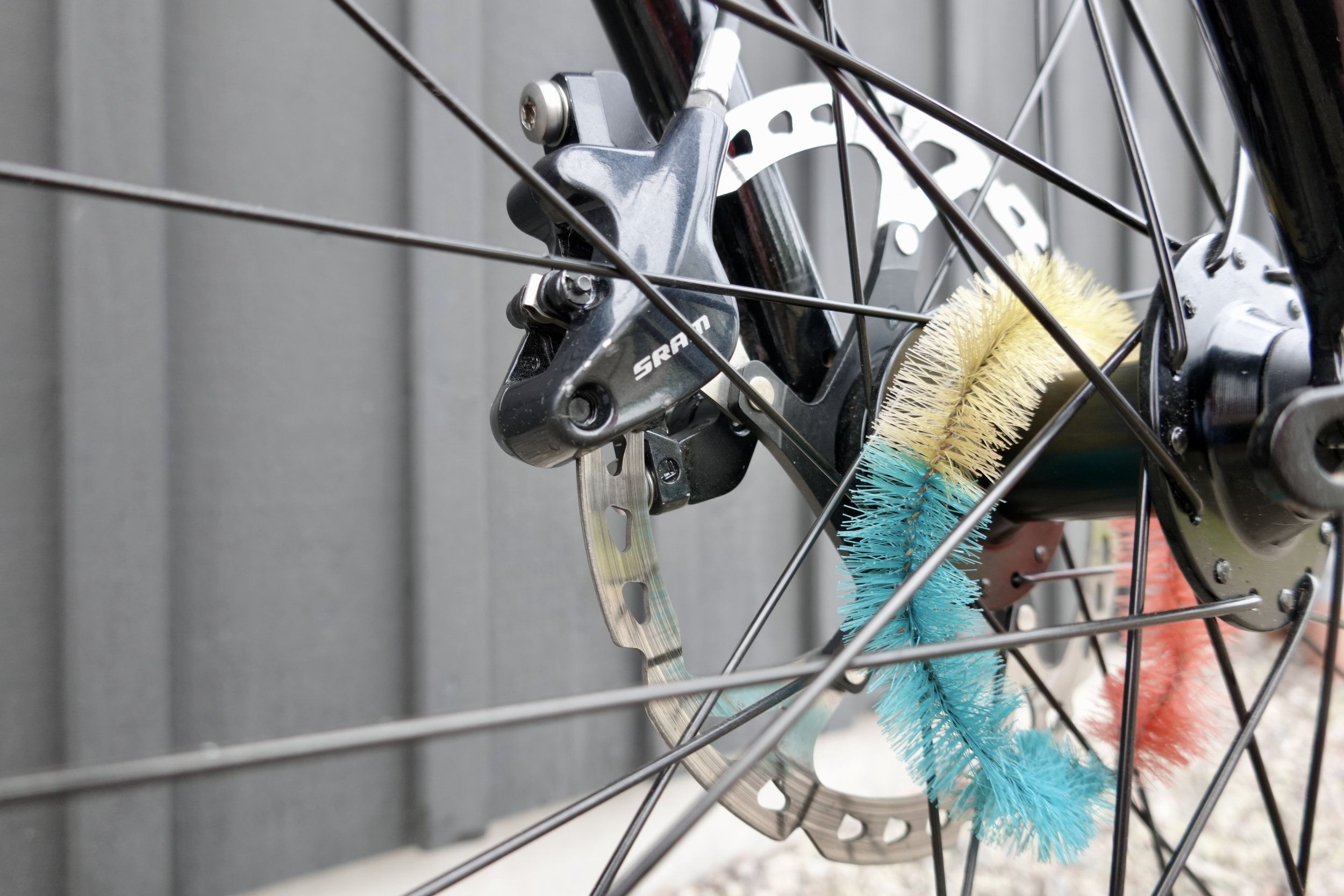

Bromsskivorna som följer med känns för billiga och behöver troligen bromsas in ordentligt. Gissar på att de skulle må bra av att få lite kärlek av en smärgelduk det första man gör om man behåller skivorna på cykeln.
Själv så slängde jag på en 180 mm XT-skiva bak.
Av lite olika anledningar så hade jag en SRAM Level T-broms som åkte på direkt. Saknar ett bromsok för att kunna montera broms fram också.
När det kommer till däck så monterade jag först på ett par 38 mm Vittoria Terreno Dry men kom sen på att jag hade ett par Thunder Burt med en bredd på 2.1" som slängdes på.
Ryms gott och väl i både gaffel och baktriangel.
Tjocka slangar med, vad XXL kallar, "autoventil".
Enkla, tunga hjul.
Fästen för både pakethållare och skärmar finnes. Dubbla infästningar för tillbehör på framgaffeln (nere vid axelfästet och halvvägs upp på insidan av gaffeln).
Geometrin ger en upprätt och bekväm sittställning med ett brett styre. Kanske inte helskoj i stark motvind.
Helt klart värd 2499 SEK, speciellt om du har en bra-å-ha-låda att norpa lite bättre delar från.

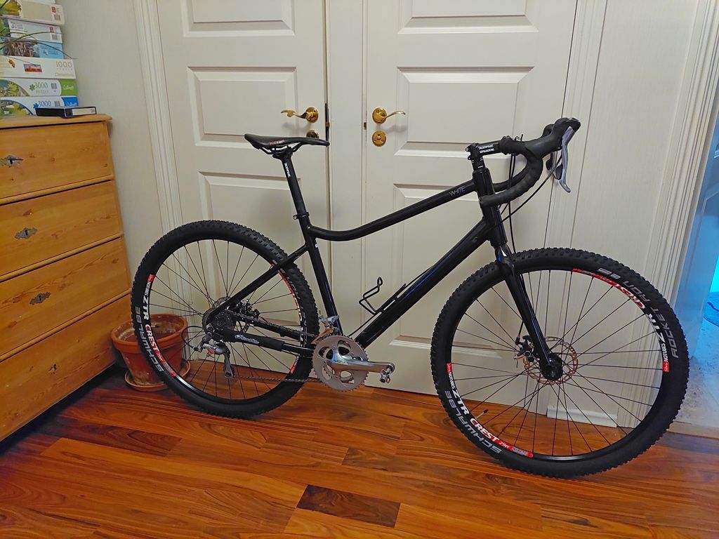

Coolt, jag har den här för pendling, körde tex från oktober förr året - mitten av april i år innan det blev lite avbrott pga strängare Corona restriktioner på jobbet, sedan början augusti är jag igång igen. 16,5 km x 2, visst finns det roligare/snabbare cyklar men det funkar, möjligen är en bastant 14 kilos hybrid av denna typ lite säkrare på vintern jämfört med tex gravelcyklar under förutsättning att man har bra dubbäck. Har roat mig med lite tester där jag jämfört skillnad i snittpuls och fart mellan racer och den här på min pendlingssträcka, visst är det en stor skillnad. *LoL* men träningseffekt får man, definitivt. Snittpulsen blir högre samt snitthastigheten lägre med hybriden (inte så konstigt). Ibland när jag är på humör så roar jag mig med att cykla om en hel del gravel samt elcyklister men då får man leverera en del watt, jobba hårt helt enkelt men blir schysst träning.
Varning, var ytterst noga med att inte ha sadelstolpen högre än markeringen, inte ens en millimeter över, det är små marginaler på den stolpen annars kan det säga knak...
Jag har inte uppdaterat min alls vilket jag borde göra, åtminstone däck och fixa kombopedaler. Bromsarna är tyvärr inte hydraliska men upplever dem som "ok" för pendling fast de kan vara lite lynniga riktigt kalla vinterdagar så då är det bra att göra en systemcheck innan de första korsningarna ;-) tror det har att göra med vajern som inte löper lika smidigt när det är riktigt kallt? Samtidigt vill jag inte kosta på den för mycket, möjligen kompletterar jag också med en gravel så småningom men skulle ändå ha den här dagar med tufft väder.
Utmärkt att du har en White AX 290 FF 21 @weldion som verkar vara en supermekare om jag behöver tips på moddning. ;-)
Det enda jag gör/gjort med min hoj är att pumpa den, smörja den, justera vajerspänning sporadiskt för bromsar och byta kedja (Shimano HG-40) när det behövs. Tvätta den? Not so much.... ?

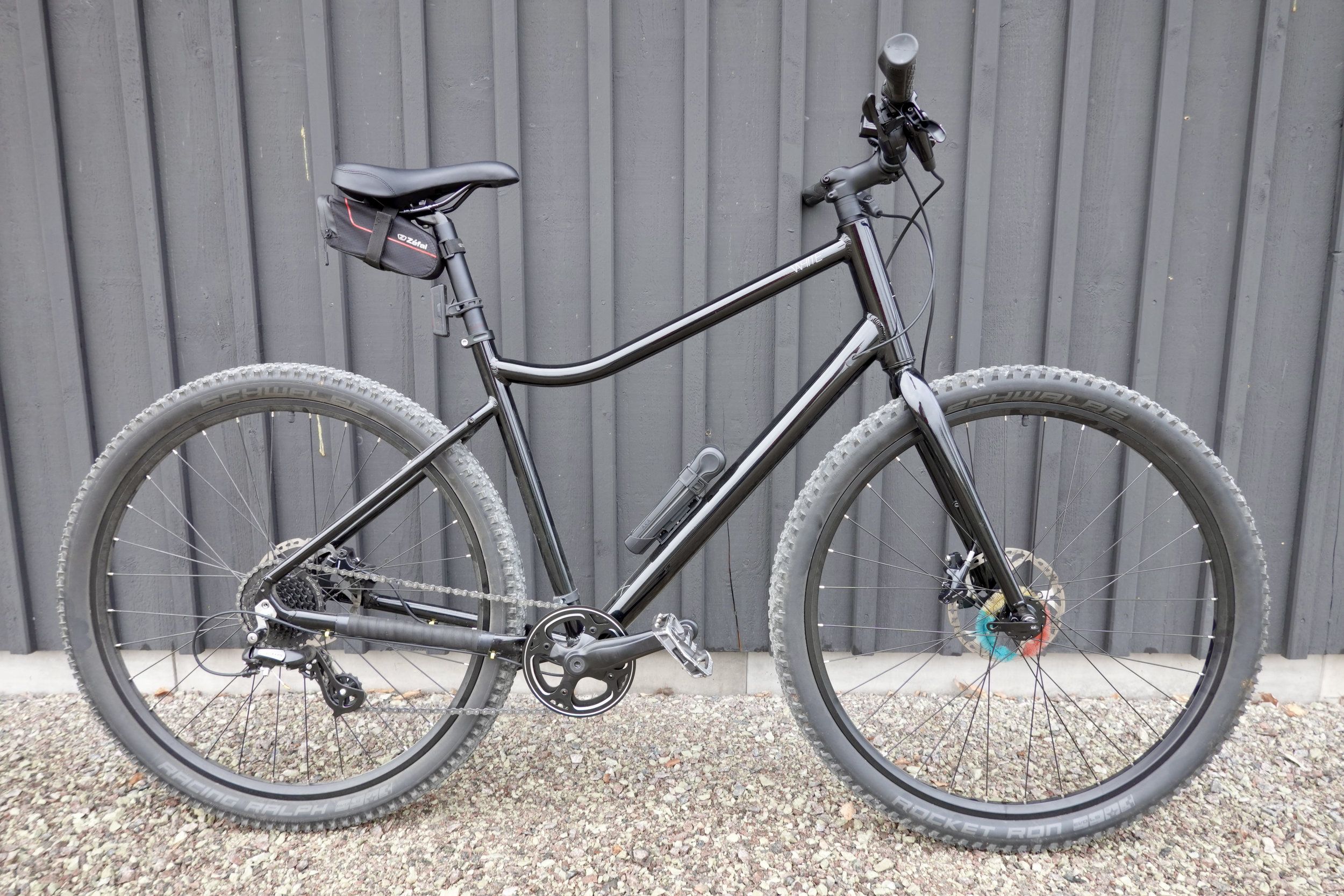

White AX 290 FF 21
Då var premiärturen gjord. Körde med allt original förutom spd-pedaler. 1,8 bar fram och 2,3 bar bak var lite för hårt pumpat. Fick ett stopp brant uppför, en liten stegring när rot kördes över. Fick ta hjälp av ett träd för att inte välta. Men den backen ska gå och ta med rätt teknik.
Ett kedjehopp nedför på grusväg och gropigt plus att jag inte trampade.
Litade inte riktigt på däcken på löst grus, kanske en vanesak eller så behövs det skogsdäck.
Jag har niodelad xtr-drivlina liggandes så den åker nog på. Originalkassetten var lite gles, omfånget räckte för mig.
Bromsarna duger, det går att låsa bromsen bak med enfingersfattning på asfalt, men man får ta i rejält.
Mycket cykel för pengarna.

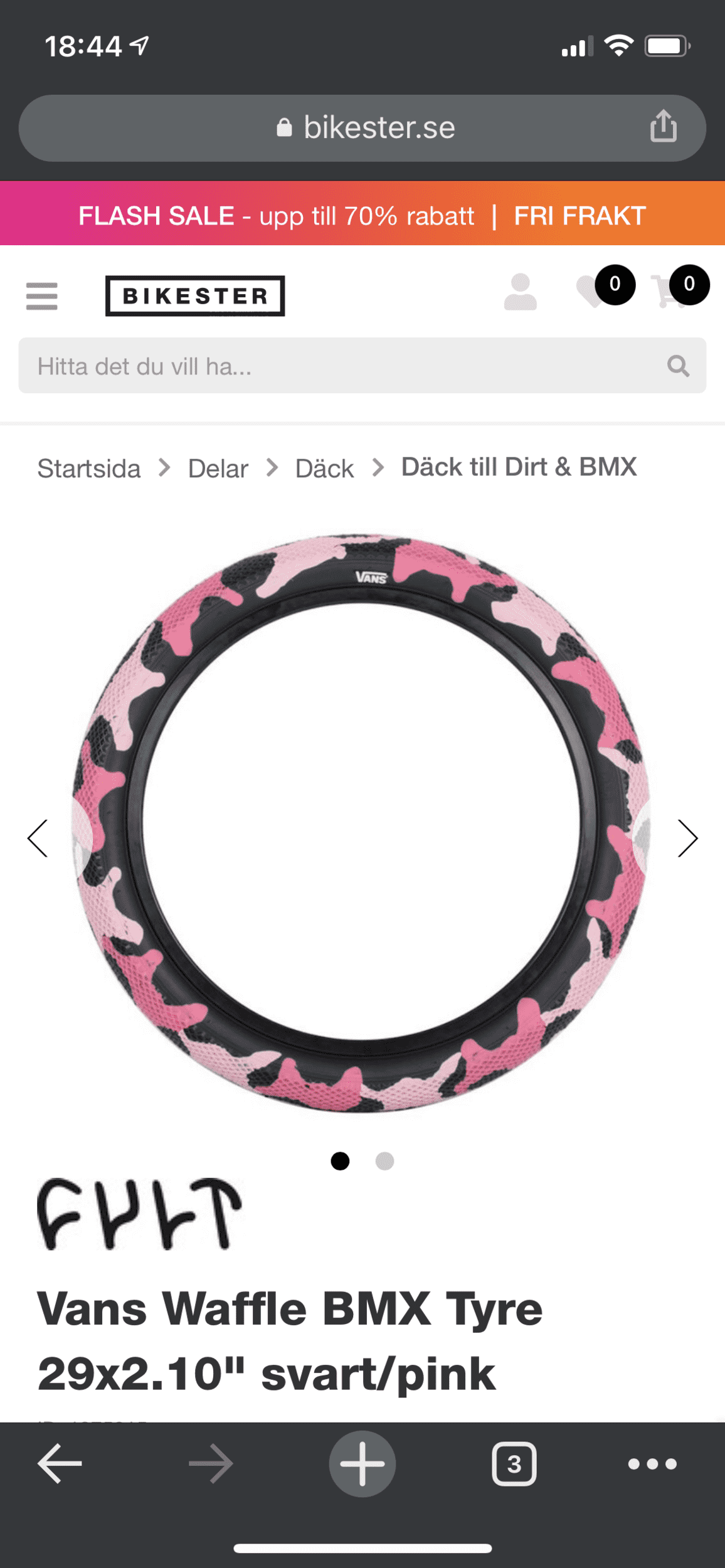

Kul tråd för oss som har denna hoj, en sak är dock säker, för mig är det en bekväm cykel. Däcken och pedalerna ska jag dock byta men har varit lat och velat lite över pedalerna, nu är det ändå snart dubbat för de av oss som året runt pendlar så avvaktar nog med däckbytet. Med alla stoppljus, cykeltrafik och dylikt i Stockholm är det verkligen inte helt självklart med spd heller kan jag tycka, kombopedaler är ok men kan också ofta hamna i fel läge. Nackdelen med cykeln (för mig) är väl att det tar en del energi att cykla snabbt på den här 14 kilos hybriden men som sagt, blir nog lite bättre om jag byter ut originaldäcken. ;-)

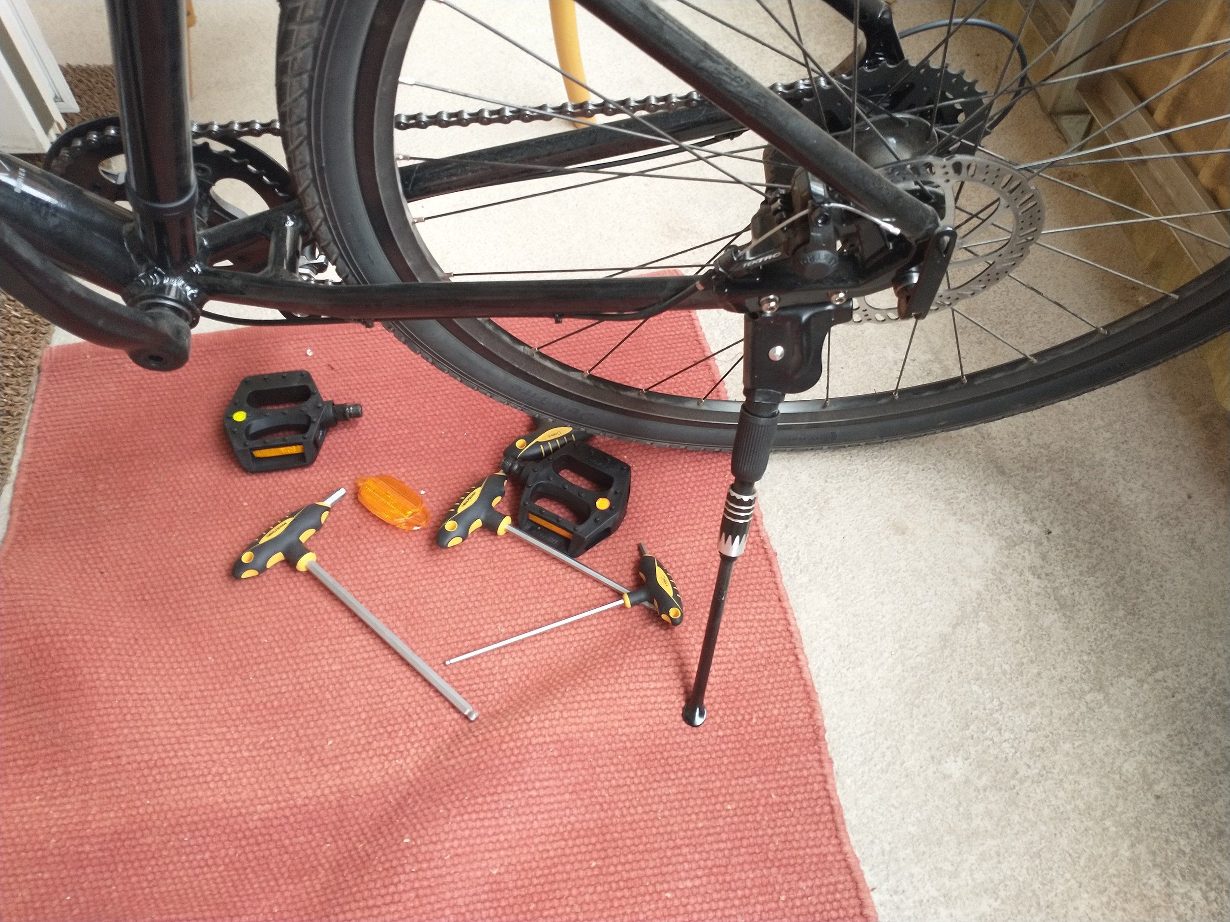

Hej,
Har skrattat åt mig själv ett tag nu men fattar fan inte hur det ska sitta. Två skruvar, inga muttrar och inga gängor i ramen. Hur fan ska jag få det att fästa? Upplever inte att jag är helt tappad normalt men just nu känns det så.
I mitt försvar har jag aldrig monterat ett stöd tidigare.
White AX 290 FF 21
Hej,
Är det gängor i stödet?
White AX 290 FF 21
Jo, så är det ju.
Så gångorna ska gå på insidan av ramen alltså, kändes intuitivt fel och tyckte inte det passade så men så så måste det ju bli antar jag. Satt mest och skrattade åt att jag inte kunde lista ut hur det var tänkt samtidigt som min hund stal verktygen och sprang iväg med så kunde nog ansträngt mig mer innan jag gav upp och frågade.

Funderar på att skaffa den här cykeln att cykla till plugget/ner på stan/whatever utan att behöva bry mig om stöldrisken nåt nämnvärt. Korta sträckor (några km) med en del backar. Men 14 kg verkar i tyngsta laget...Går det att strippa vikten något kilo eller är det ramen som väger något fruktansvärt? Om ni hade fått välja en singlespeed på 10kg eller denna , vilken hade ni valt då?
White AX 290 FF 21
Min väger 12.3 kg efter bland annat däckbyte.
Om man får välja, då skulle jag valt en som väger 7 kg.

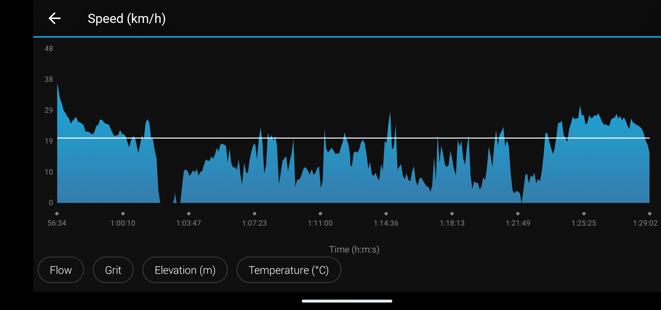

White AX 290 FF 21

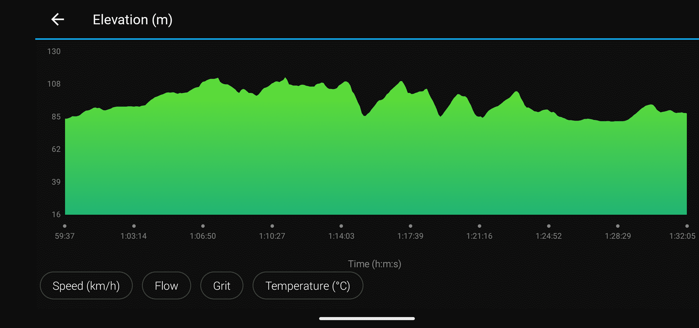

Så här såg höjdprofilen ut idag då kombinationen utväxling, originaldäck samt viss fuktighet medförde att jag fick gå några meter.
