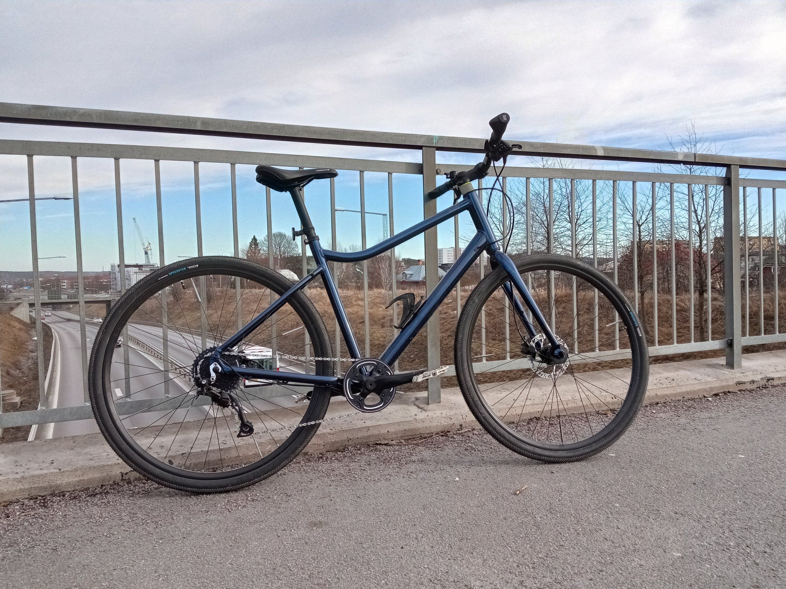

Jäkligt mycket cykel för pengarna.
Bara bytt stolpe, sadel, pedaler och reflexer.

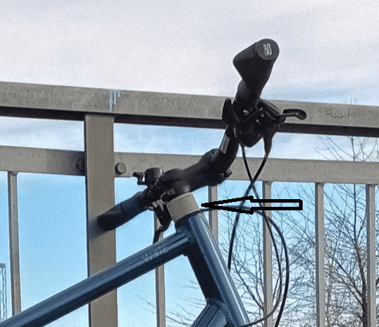

Smart med reflexen fram, det är väl lika lagligt som en "vanlig" reflex (?) men lite mer aero. :cool:
White AX 290 FF 21
Ja, lagligheten vet jag inget om?
Men passade perfekt där, så det får va bra så.

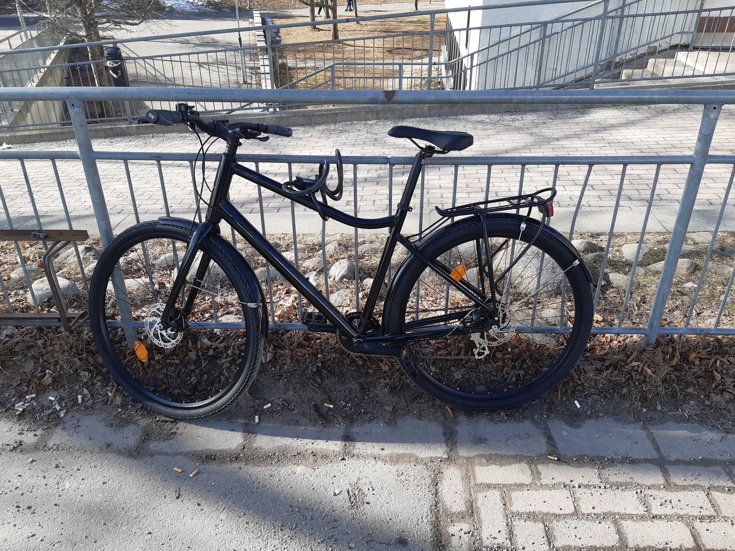

Ja, att det kan gå undan på en White AX+ 290 FF 21 med rätt däck och en stark cyklist är det inget tvivel om, det mesta sitter i benen, blev kränkt av en White AX+ i morse trots att jag pinnade på rätt bra själv. :cautious: Tror han snittade ca 30 km/h över Tranebergsbron. Jag har själv en White AX (icke plus) som jag dock använder mycket sällan numera eftersom jag köpte en vassare pendlare/allroundracer med bockstyre (men jag är mycket nöjd med min White AX, en skön rackare).

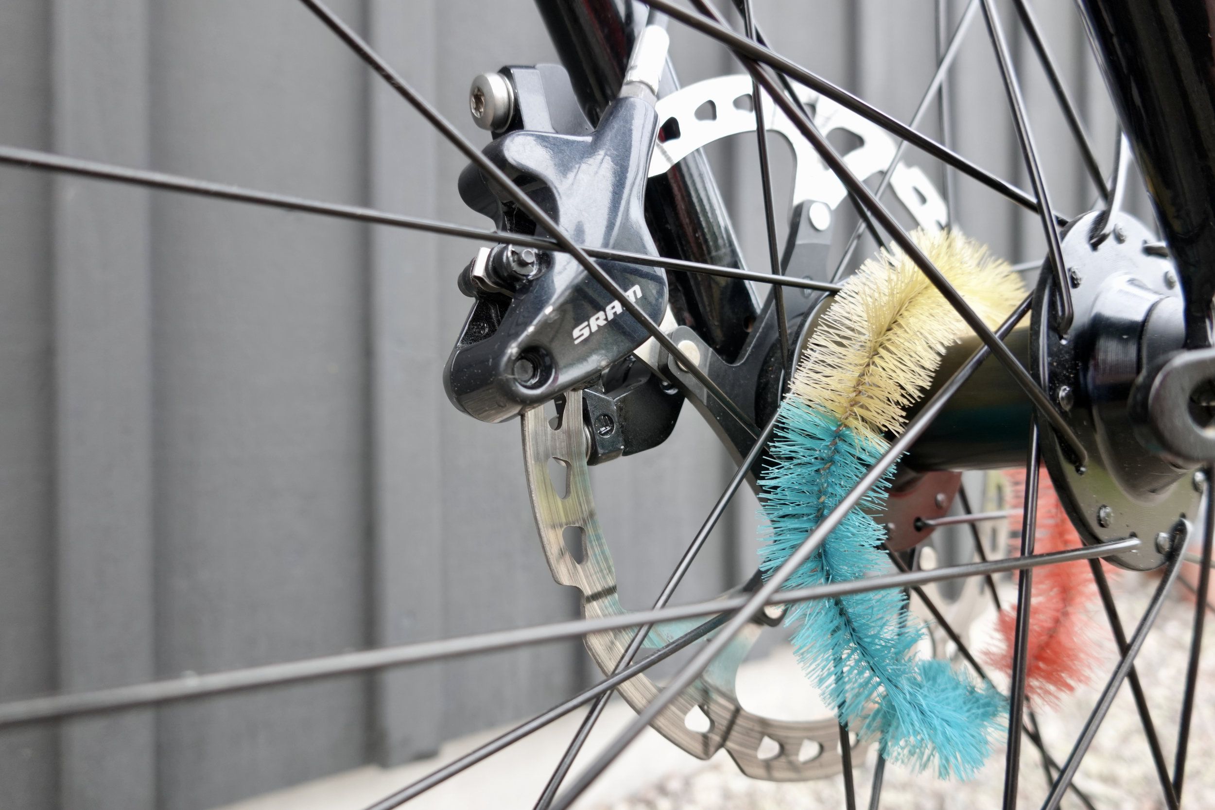

Alltså inte jättebra, kollade pått och bak verkar bara ett belägg gå emot och typ ”böjer” skivan så har beställt två par Shimano B03S Resin

Det är väl mekaniska bromsar.
Justera dom korrekt så försvinner problemet.
Den kolven som är stilla har en justeringen så att du minskar avståndet till skivan.
Just justerandet är en av nackdelarna med mekaniska.
Nya klossar kommer inte att hjälpa

Tror det snarare har med bromsen att göra. Om du kör med original mekanisk skivbroms så är det nog bara en av sidorna som klämmer åt. Så det är liksom per design att skivan böjs/kläms in mot den andre. Att byta belägg ändrar det inte. Har du testat att skruva/justera lite så det är minimalt med kläm som behövs?
Håller för övrigt med om att bromsarna lämnar mycket att önska :)

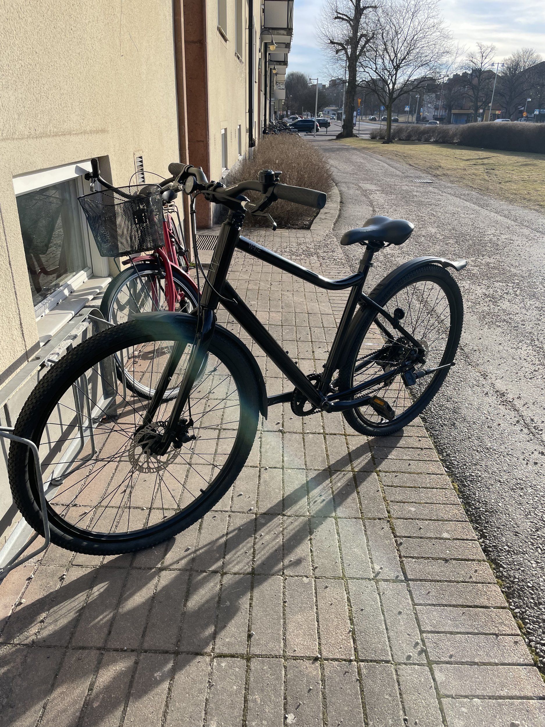

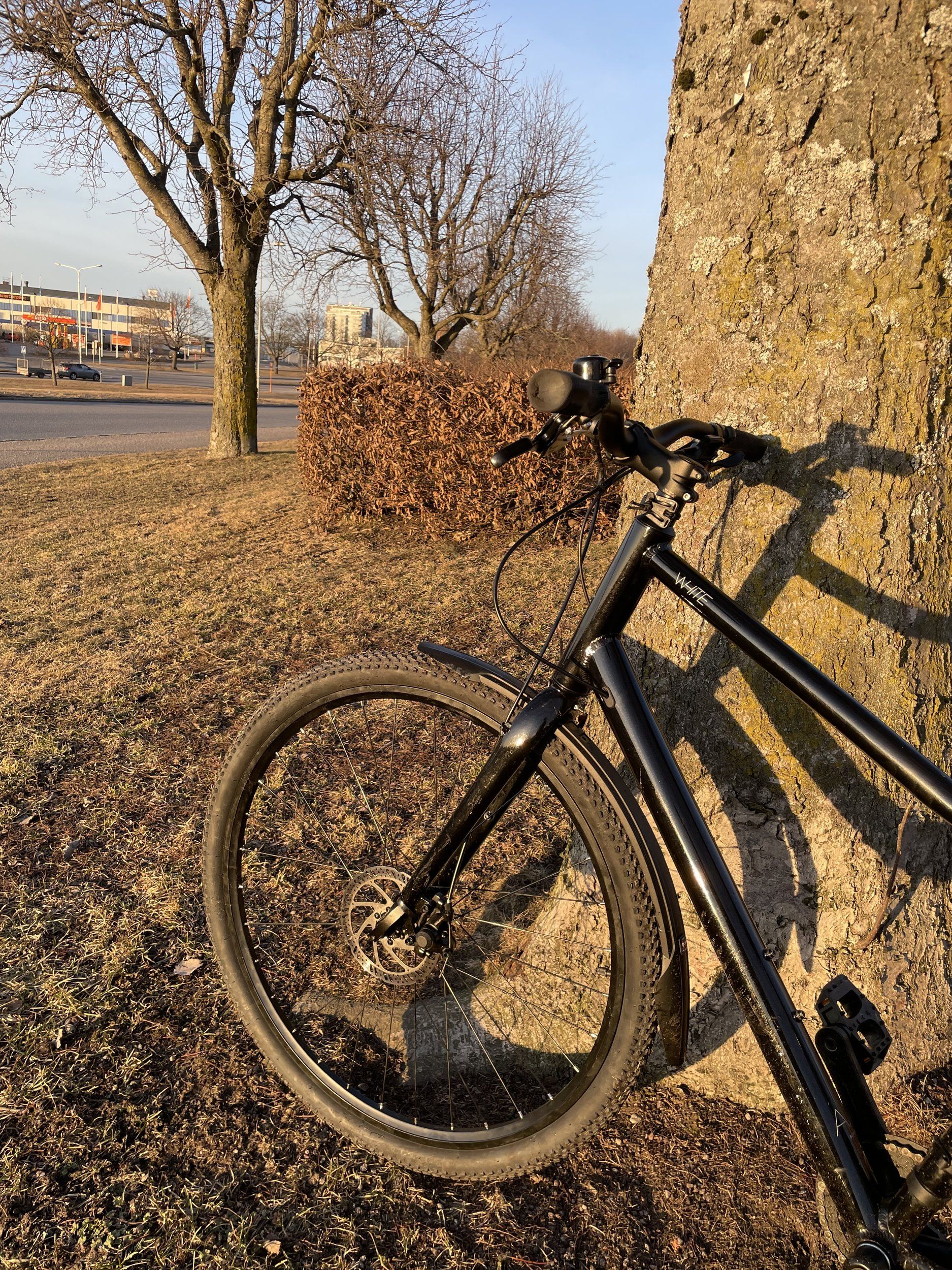

Så ser cykeln ut nu :) Bromsarna är ju perfekt inställda nu, men lite besviken, dom nyper ju inte bra. V-broms tar ju hårdare. Har Shimano B03S påväg. Tror ni det blir skillnad? Stödet blev ju lite för kort nu med dessa däck xD
Ser ut som samma stöd som är på fruns AX+. Du kan justera längden på det genom att snurra på den runda delen.
