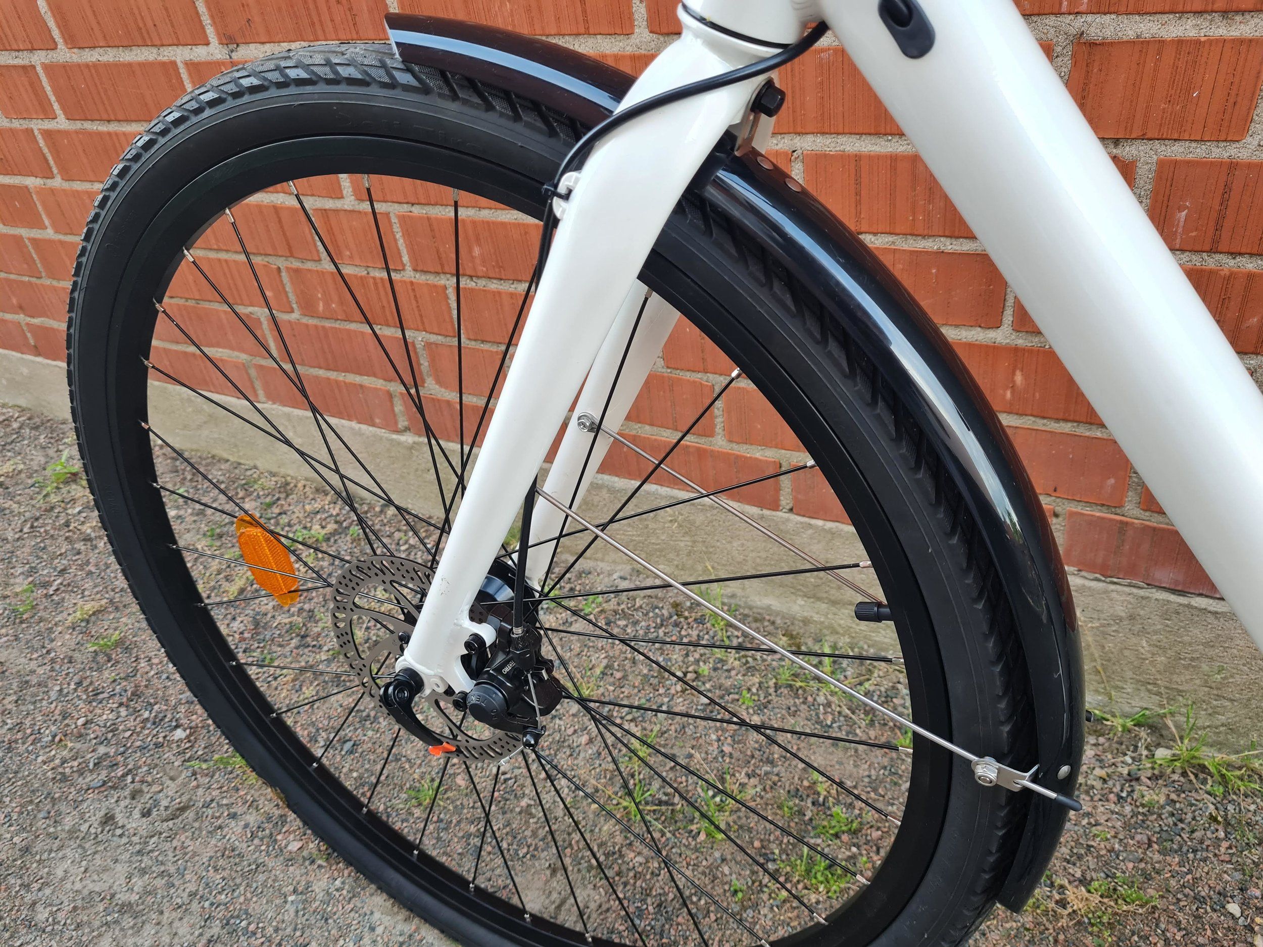

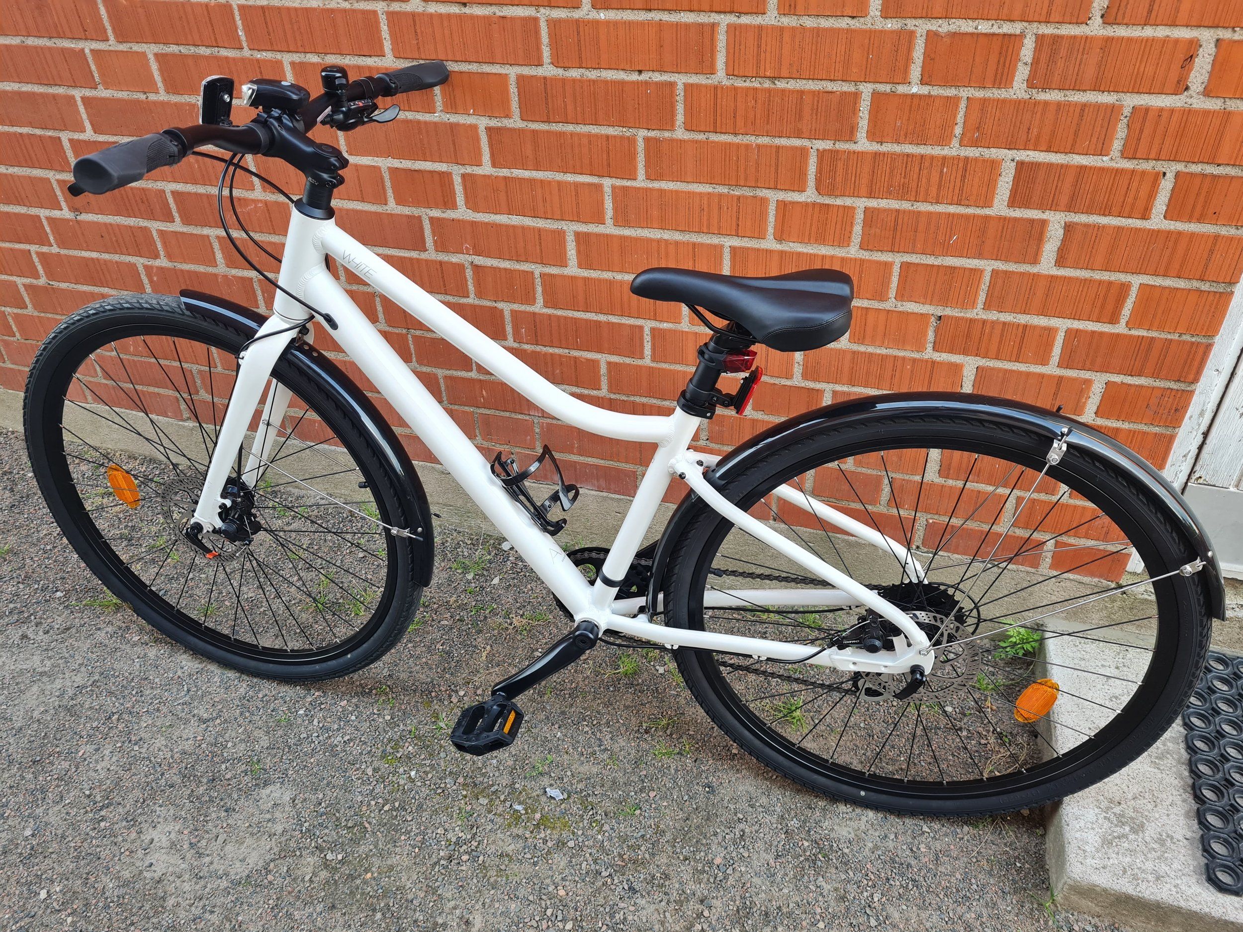

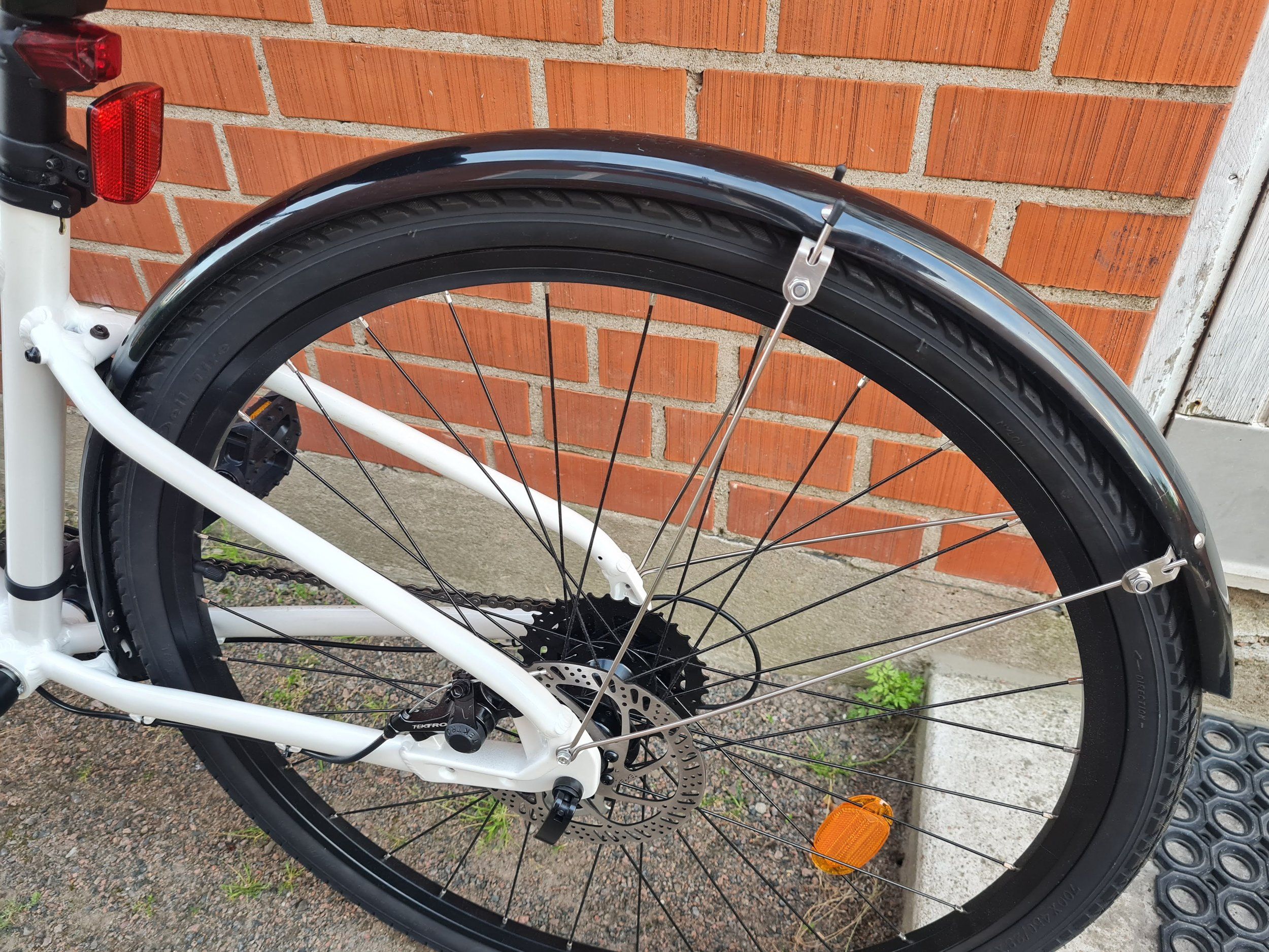

Hade satt stänkskärmen bak fel, nu sitter den snyggare och mer stabilt, ljudet verkar borta. Kan rekommendera dessa aluminiumstänkor, riktigt bra.
Framlyktan rykte också. Nu är den nog klar för ett tag framöver :)

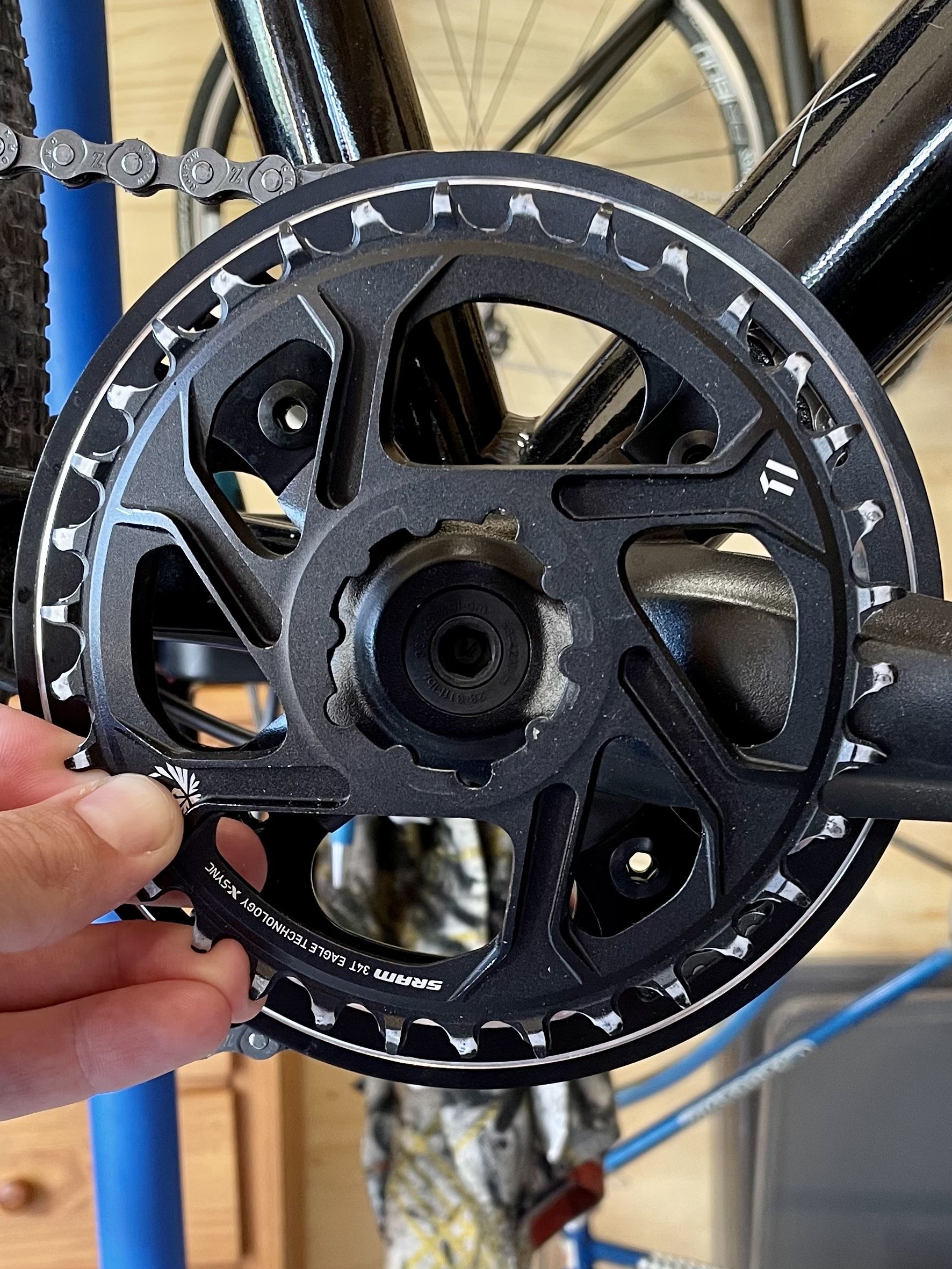

Om det redan gnälls så kanske det skall letas drev. Du måste ner på en MTB-klinga för att komma under 1.0. En 32:a kanske platsar. Frågan om du får på det på den där veven.
Edit: Gick ut och provade att hålla upp en 34t framför veven. Skall inte vara problem med att få dit en 32t.
Visa bilaga 511660
Mäter det till BCD 104 och där finns det ett stort utbud 32t.
Jag skulle vilja ha mer utväxling, alltså att jag kan cykla lika snabbt på lägre växlar. Har förstått att jag behöver ett drev med fler tänder fram, men hur många? Det är 38T nu, gör det stor skillnad att gå upp till 42T?
Det är ca 10,5% högre utväxling. (Du har kanske redan räknat ut det). Om du har den enklare White cykeln med 8 växlar, så har kassetten drev i steg 11-13-15-17 etc. 13 till 11 ger en förändring på ca 18%, så du lite mer än en halv (hög) växel till. Sen vet jag inte hur du upplever skillnaden. Vill du ha större skillnad, så är det ännu större klinga eller komplett vevparti som gäller. Jag svävar dock i total okunskap om vad som finns, och vad som fungerar.
Men det är bara att känna efter i kroppen hur mycket snabbare du vill cykla, räkna, och komma fram till hur stor klinga du vill ha. Dock så straffas du i motvind och uppförsbackar, så ha det i åtanke. Jag vet inte hur det ser ut där du cyklar, platt eller kuperat.

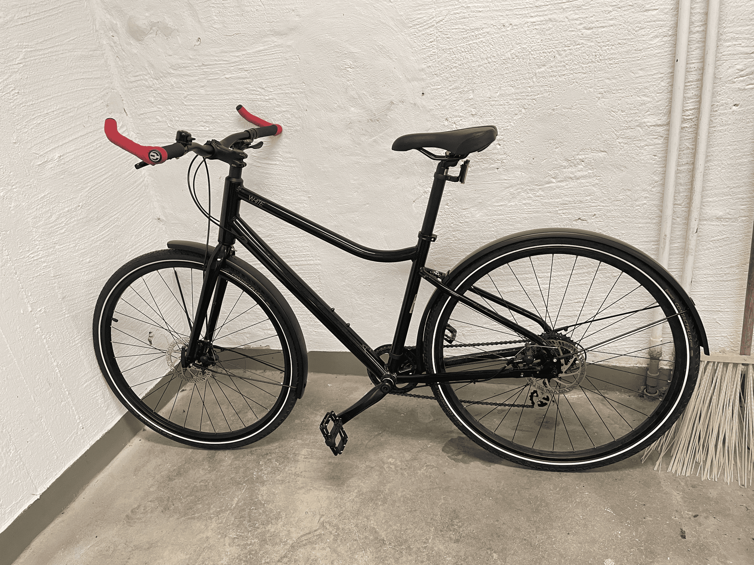

Fick min idag. Inte var det några lättrullade däck som satt monterat :LOL:
Men i övrigt nöjd, förutom med de raka styret! Vansinnigt oskönt när man är van med bock! Ska leta mig ett mustaschstyre som kompromiss, tog fram rörskäraren och tog av 65mm per sida tills vidare.
