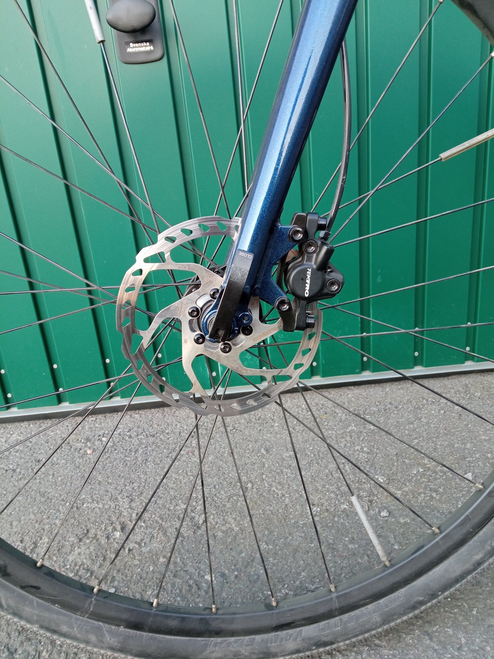

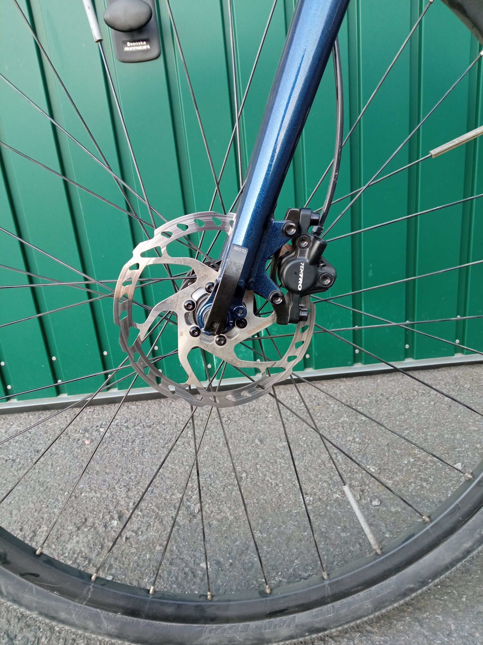

Lite bättre bett i frambromsen nu.

Jag vill byta skivor också, har Shimano belägg och bytt och är så rena skivor brakeclean och stålul, och beläggen är perfekt, jag väger ca 70kg och kommer jag aa bara 20km/h och trycker fullt på fram och bakbroms så äre löjligt dålig bromsverkan, nästan farligt dåligt, så att till alla som köper tro inte ni ska kunna nita med dessa, mät skivorna och dom är bra, båda bromsarna tar fullt hälften intryck på hantagen. så stannar jag inte tvärt ens.. Jag brukar gilla att glida lite på stoppis osv men inte ens chans med dessa @#% bromsar, och har cyklat runt och hållt in och bromsat in dom..

Något har gått snett med din inbromsning av klossarna. Har väldigt svårt att tro att byte av skivor kommer göra någon nytta.
Jag väger 90 kilo och låser lätt bakhjulet i 30km/h.
Framhjulet är jag inte så sugen att testa hjullåsning i 30..
Gör såhär:
1.Leta reda på en lång nedfördbacke
2.Ta fart och bromsa med enbart frambromsen till gångfart men stanna INTE.
3.Ta ny fart,bromsa med samma broms till gångfart.
4.Upprepa 10ggr och gör sedan samma sak 10 gånger med bakbromsen.
5.Var nöjd med att bromsarna börjat bita.
Gör såhär:
Var faktiskt så jag har gjort legat på med gjort båda bromsarna samtidigt, kanske 50%, men ska göra som du rekommenderar, tack!

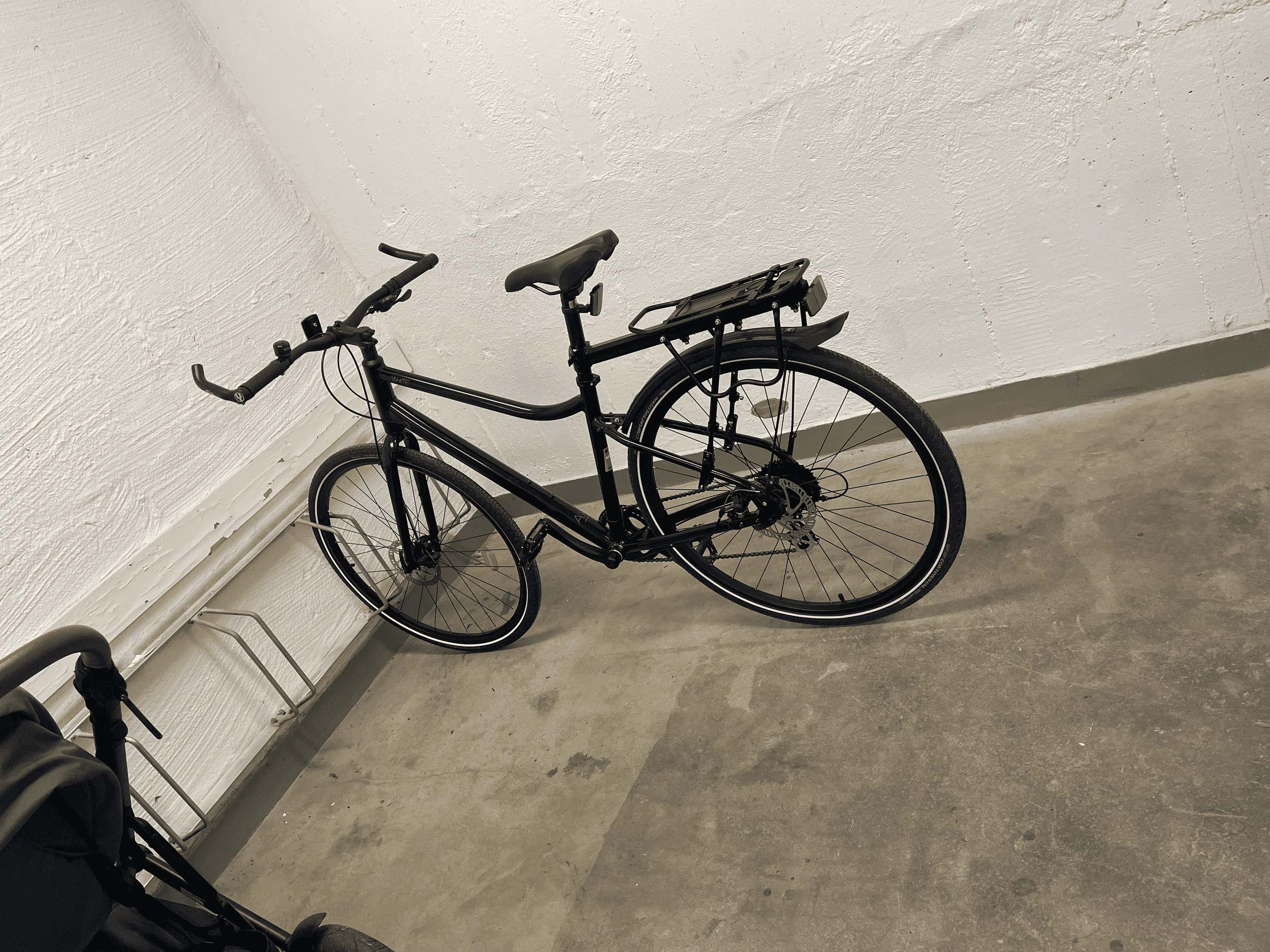

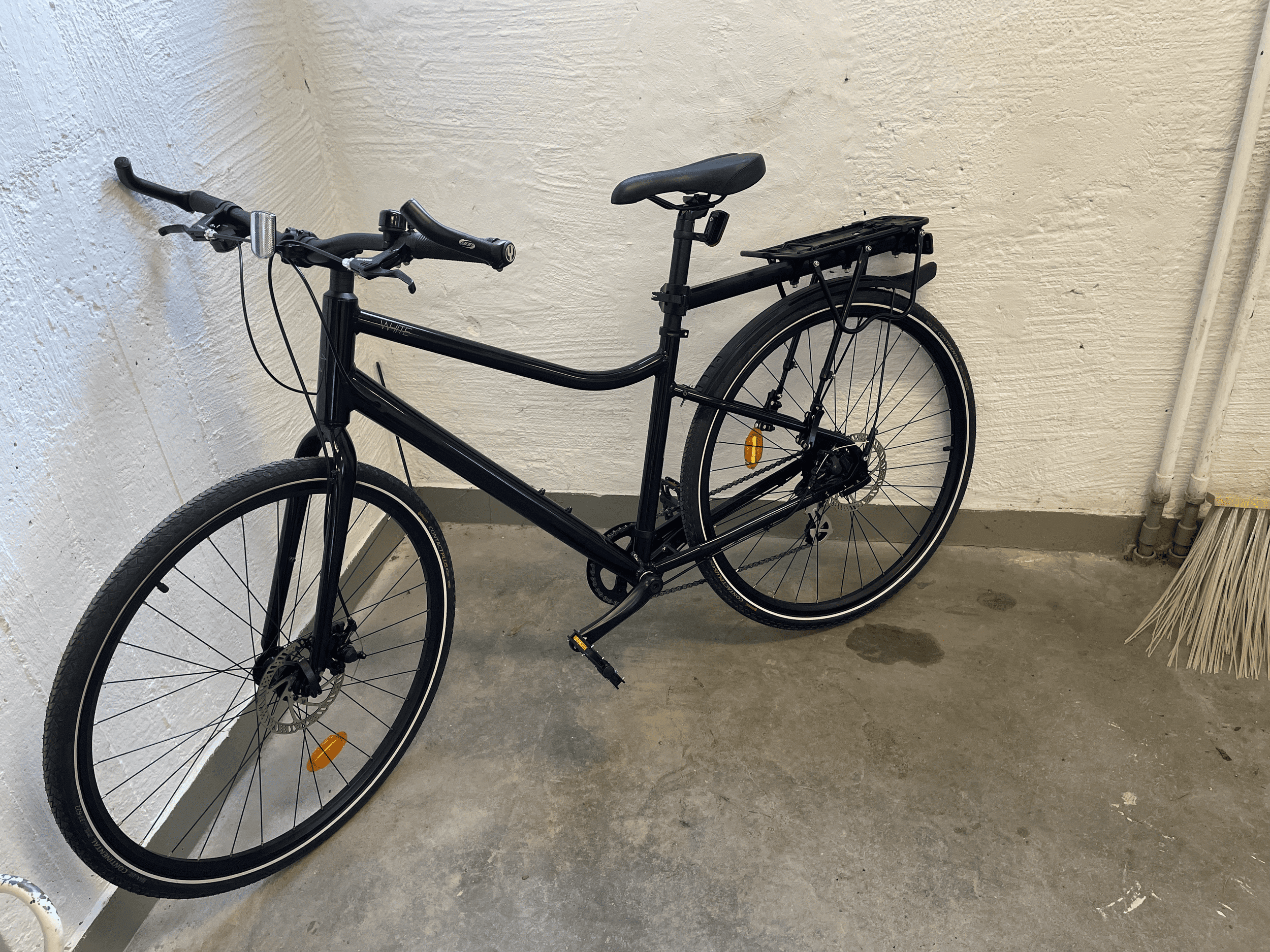

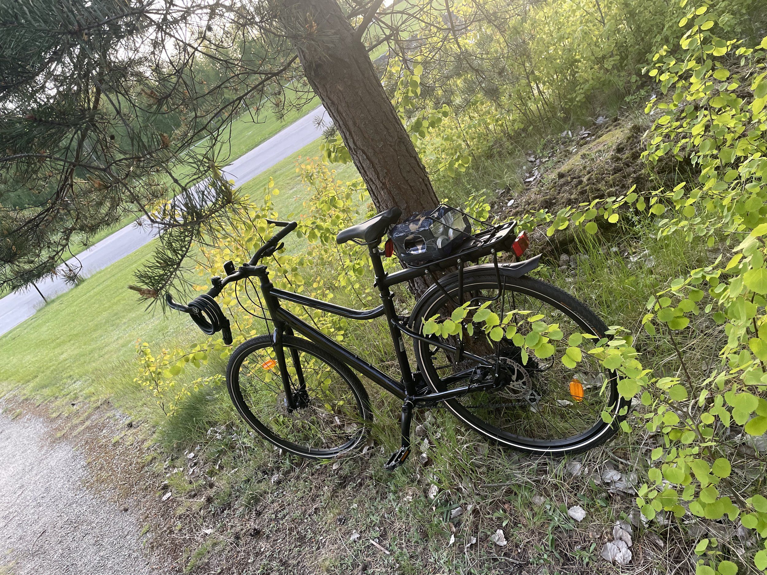

Hej, skaffade en White och är ganska nöjd. Bytt handtag, satt på ”horn” på styret, bytt pedaler, bytt däck och satt på pakethållare samt stänkskärm bak. Lite blandade känslor med pakethållaren (Biltema), tycker den är ok men ser lite klumpig och mastig ut, sitter som berget dock. Riktigt skön att cykla på och långa sträckor går enkelt att tillryggalägga. Väldigt nöjd med den som en första budgetcykel.

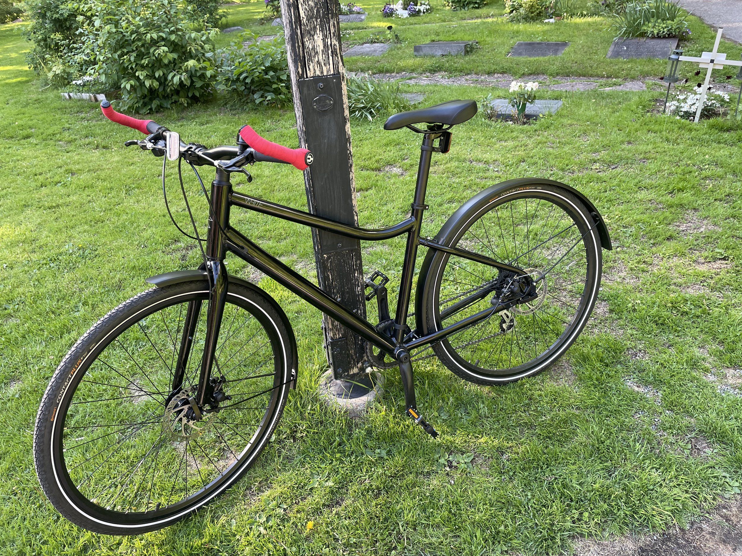

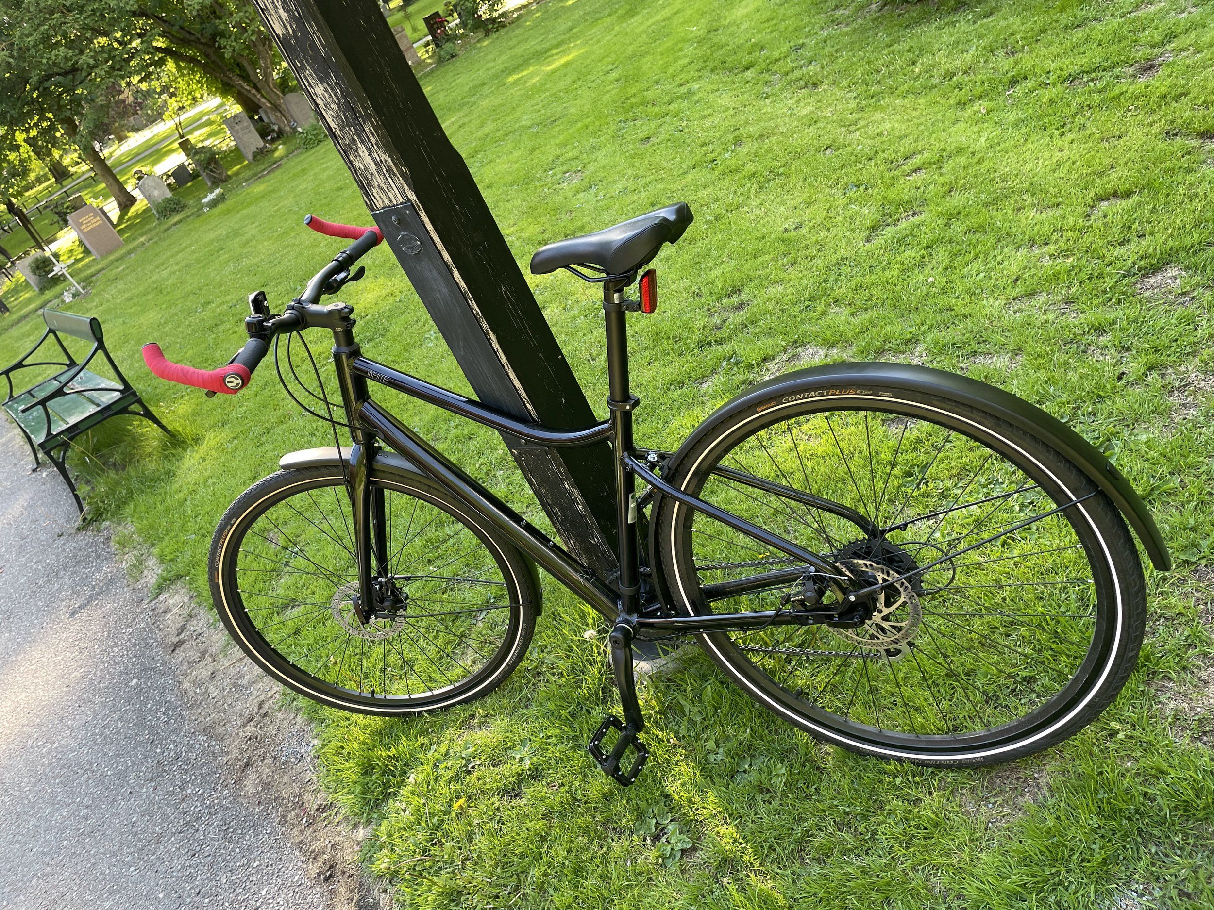

Lite mer bedömning. Rengjorde kedja och kasett och drog på Mucoff dry lube, pumpade upp däcken till 5.8 bar. Drog sedan till Haninge o tillbaka från Globen. Jävlar vilken skön cykel och vilket drag! Drog om ett par på racer i lätt uppförsbacke över en bro utan probelm ? O den ser nästan ut som en kärringcykel med pakethållaren, de försökte komma ikapp men det gick inte :)

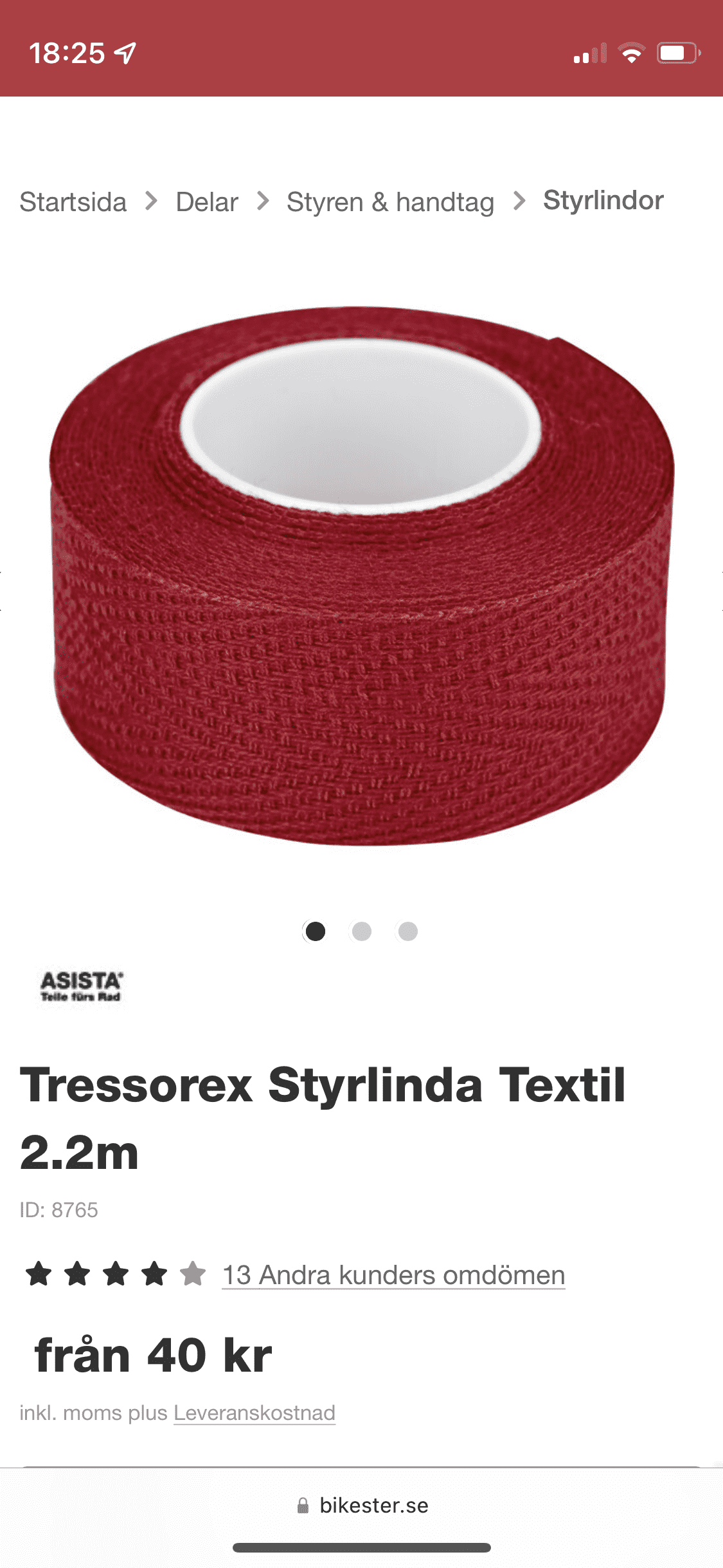

Har beställt ett par sks edge al (en annan i forumet hade o såg jävligt snyggt ut. Sedan beställt vinröd styrlinda till styret och hornen samt linda runt fästet för pakethållaren för att dölja det fula.
Tror jag är nöjd sen, men sidoväskor bak hade varit ?? Vill ha en stealth racer. Den ska se ut som en vanlig ”cykel” men likt förbannat dra om racercyklarna om man ligger i.

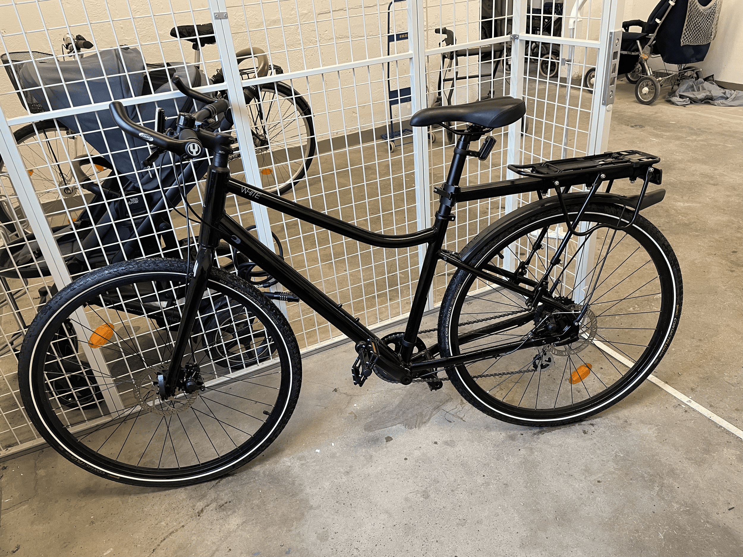

Kan starkt avrekommendera biltemas pakethållare. Den sitter bra och är bastant, men fjädringen på låsmekanismen är så svag, cyklade med ett ölpaket bak och det ramlade av vid lite ojämnheter. En ölburk sprack o måste dricka ikapp med läckaget :( Korg är nog att föredra.

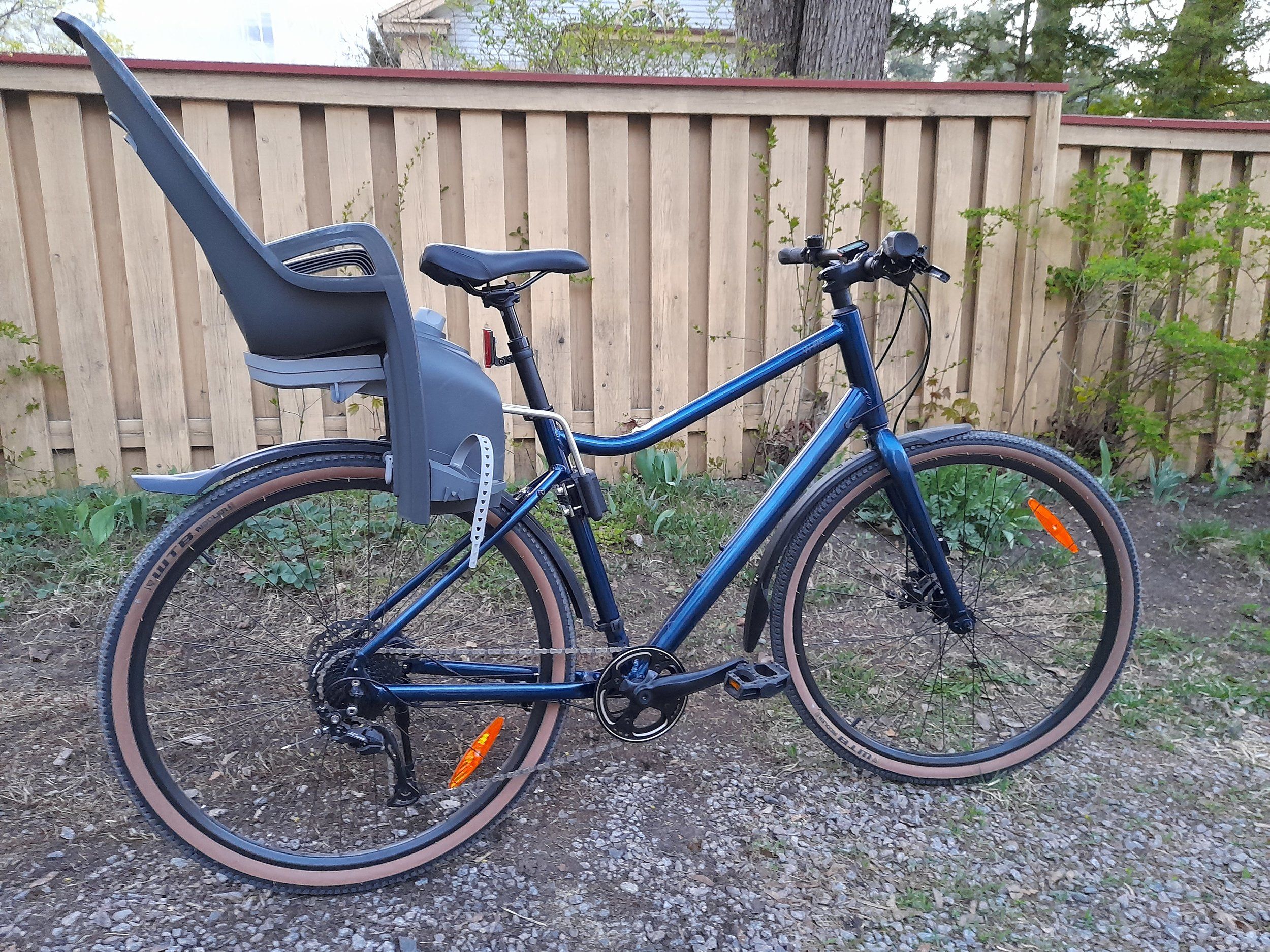

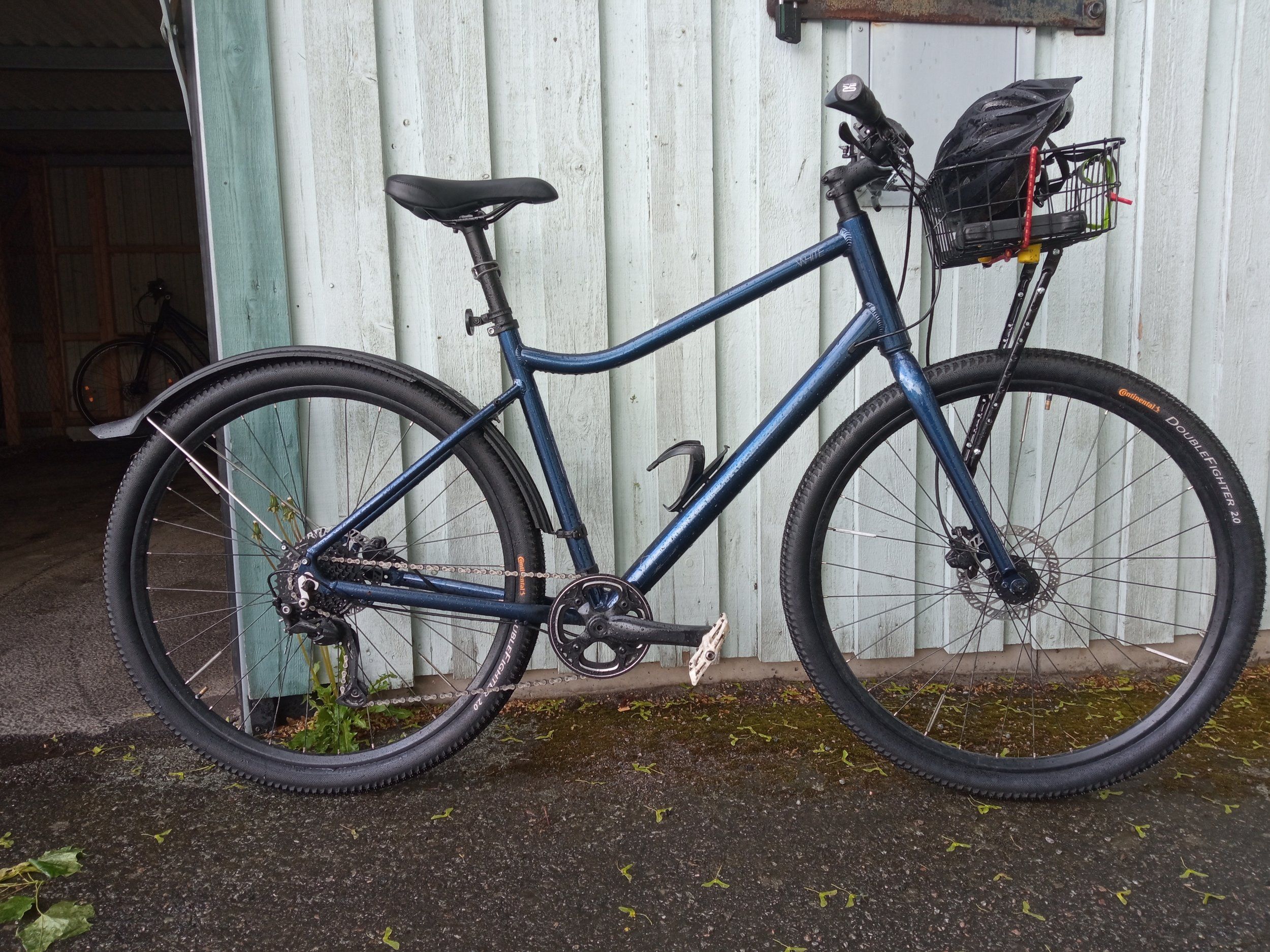

Jag gick och köpte denna farkost nu när den var på rea här i Finland. Utrustad för familjeäventyren framöver.
Sitter Shimanoprylar lite varstans också t.ex bromsar och hjulnav och förutom det sitter det WTB Riddler däck monterade. Så det skiljer från XXL's specifikation.
Vet inte om det är bättre eller sämre dock :)
Riktig trevlig att cykla på måste jag säga.
Jag ska även montera korg i fram är tanken. Det var många bra tips på korgar i tråden. Och sedan ska jag förmodligen byta handtag. Originalen var inte riktigt något för mig.
White AX 290 FF 21

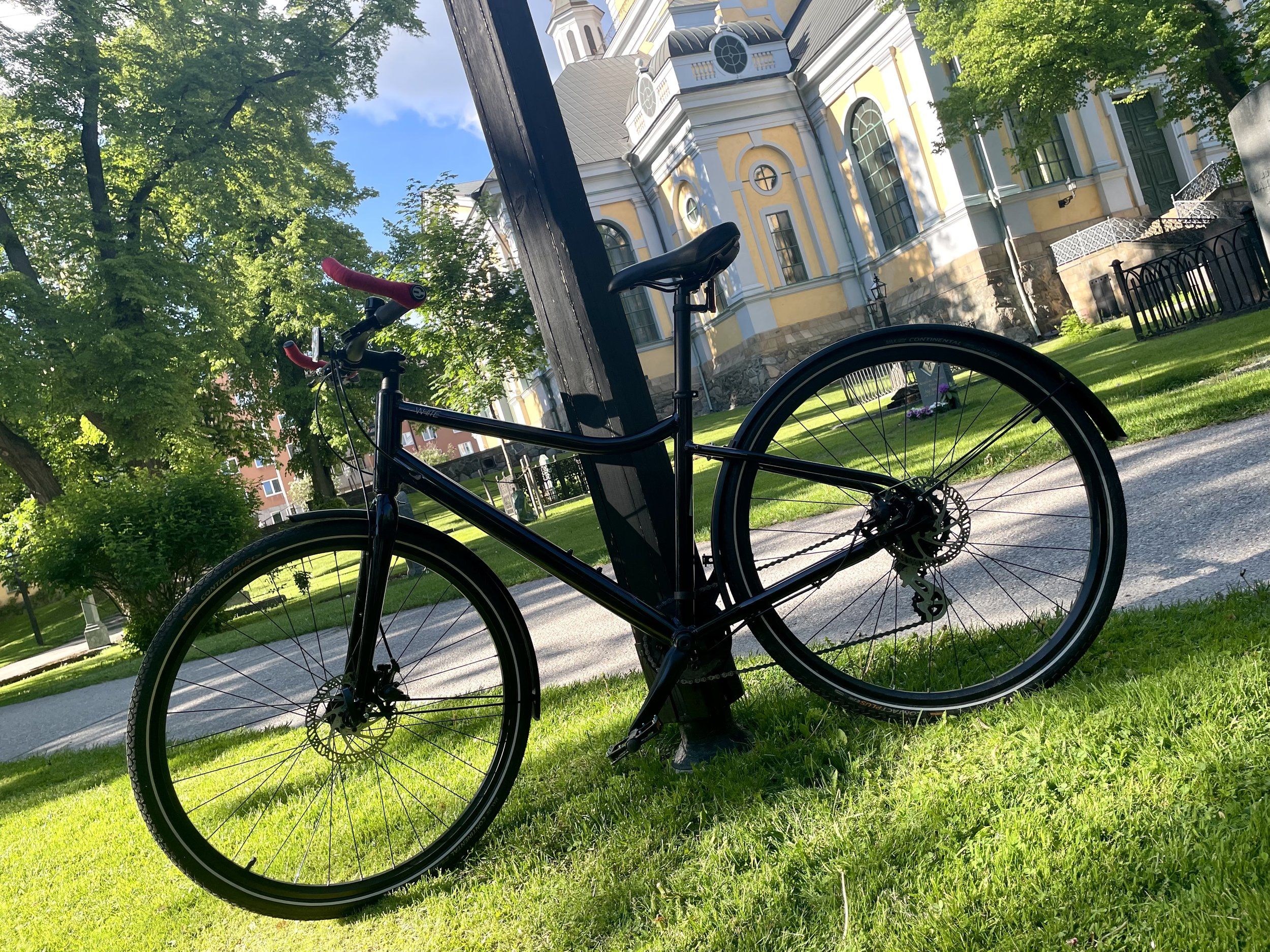

Pakethållaren åkte av, skärmar på och röd styrlinda. Får nog duga tills vidare. Bakre skärmen skramlar som attan dock, när man cyklar på lite ojämnare underlag.
