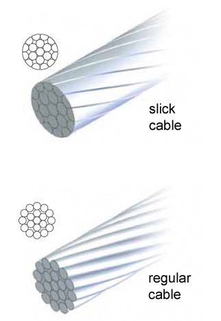

Ställde mig samma fråga för några år sedan det är materialet, ytan och behandlingen som skiljer olika typer och priser. Vilka som är bäst, vet ej men jag kör bara kvalitet på mina cyklar.
    20.6 KB · Besök: 244

Den där droppern är samma som "alla" använder sig av (brandX tex).
Vajern som följer med är nån slags motsatts till fin-wire, stolpen blir betydligt mer pålitlig, speciellt i vinterväder, när man byter den mot första bästa vanliga växelvajer.
