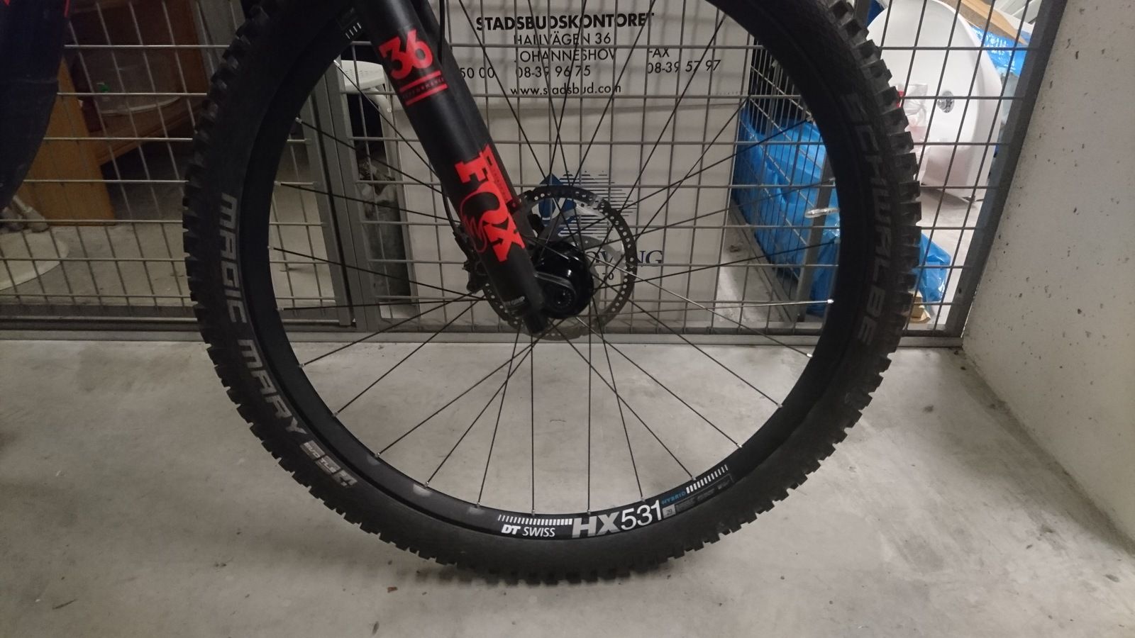

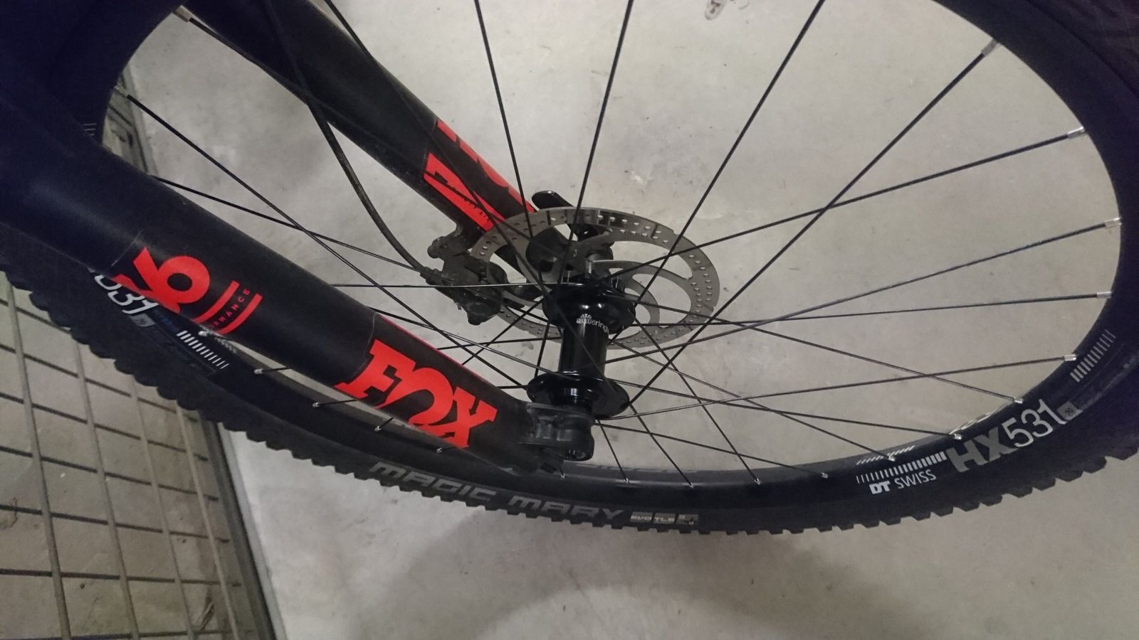

Skulle nog föredra DT Swiss. Deras nya HX 531 är mer tänkvärt. Fälgar gjorda för elmtb men väger inte för mycket, deras hjulpar med samma fälg är specad till 150kg!
WTB i35? Flow mk3? Annan lätt 29+ bred typ
Intressant! Ser att 29an är...
590g HX 531 30mm inner
Ska fråga om JRA har den på g.
Den lämpligaste DT jag har valbar nu är just:
525g XM 481 30mm inner

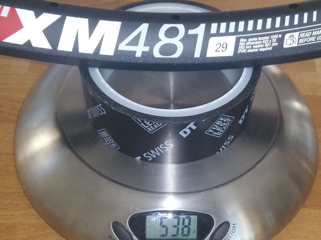

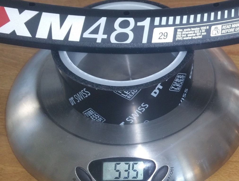

Mina XM481 vägde 535 resp 538 g i verkligheten (taperullen ingår inte i vikten såklart). Om HX 531 väger vad katalogen säger så är skillnaden inte lika jettestor.

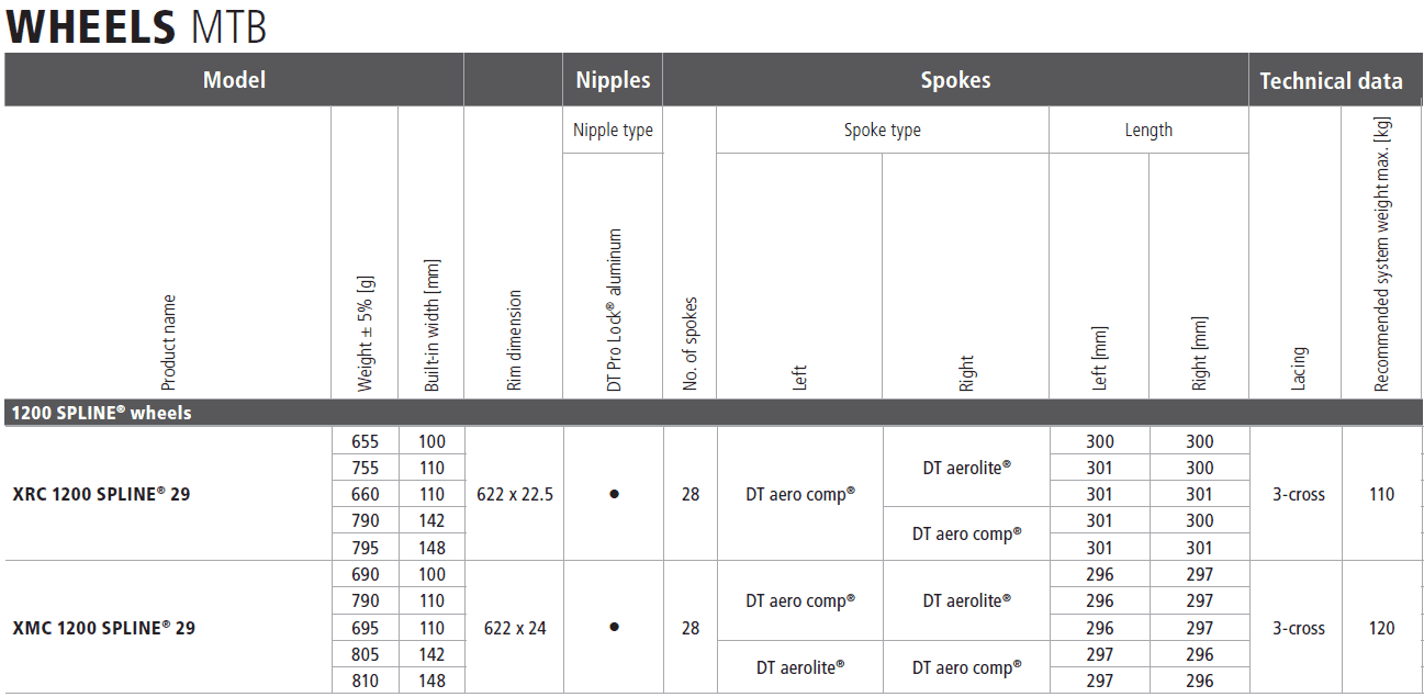

DT's egna XM1501 30 mm 29" hjul är byggda med 28 st DT Comp 2.0/1.8 ekrar, systemvikt 120 kg.
Skulle men t.ex. bygga XM481-hjul med 16 st DT Champ 2.0 på drivsidan och 16 st DT Comp 2.0/1.8 på frisidan (och omvänt fram) tror jag nog att en systemvikt på 130-140 kg är högst rimlig.

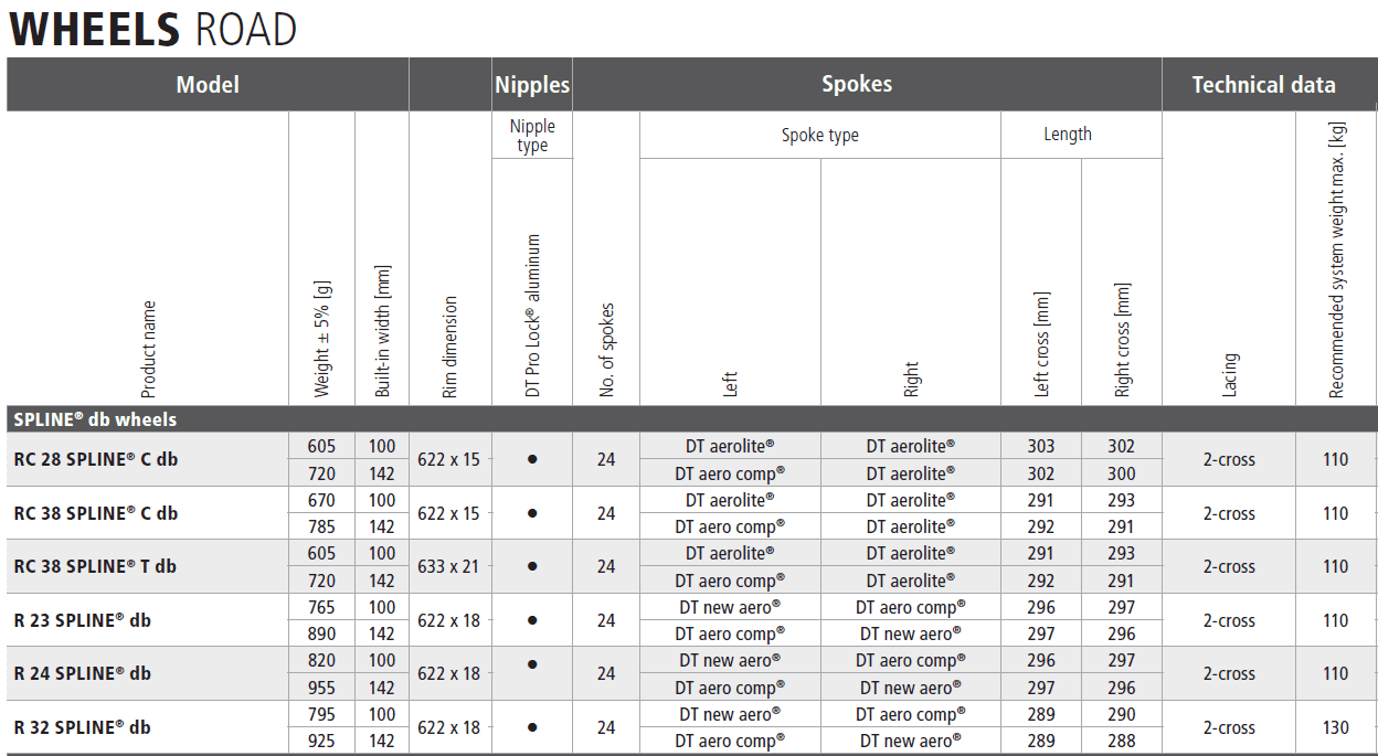

Om du har 1200 N ekerspänning höger bak och vänster fram, har du typiskt 700-750 N på motsatta sidorna, beroende på ekrarnas olika vinkel från navfläns till fälg. Undantaget framhjul för fälgbroms som har samma ekerspänning på båda sidorna, förstås. (Även undantaget, vad jag har hört, Cannondale Lefty framhjul samt bakhjul till Cannondalecyklar med asymmetrisk baktriangel som kompenserar navoffset.)
Genom att välja olika ekrar på olika sidor, alternativt olika antal av samma eker, optimeras styrka och hjulvikt.
DT Swiss t.ex. bygger alltid sina finhjul på detta sätt. Se exempel nedan. Ladda hem DT Swiss TechBook om du vill läsa mer.
