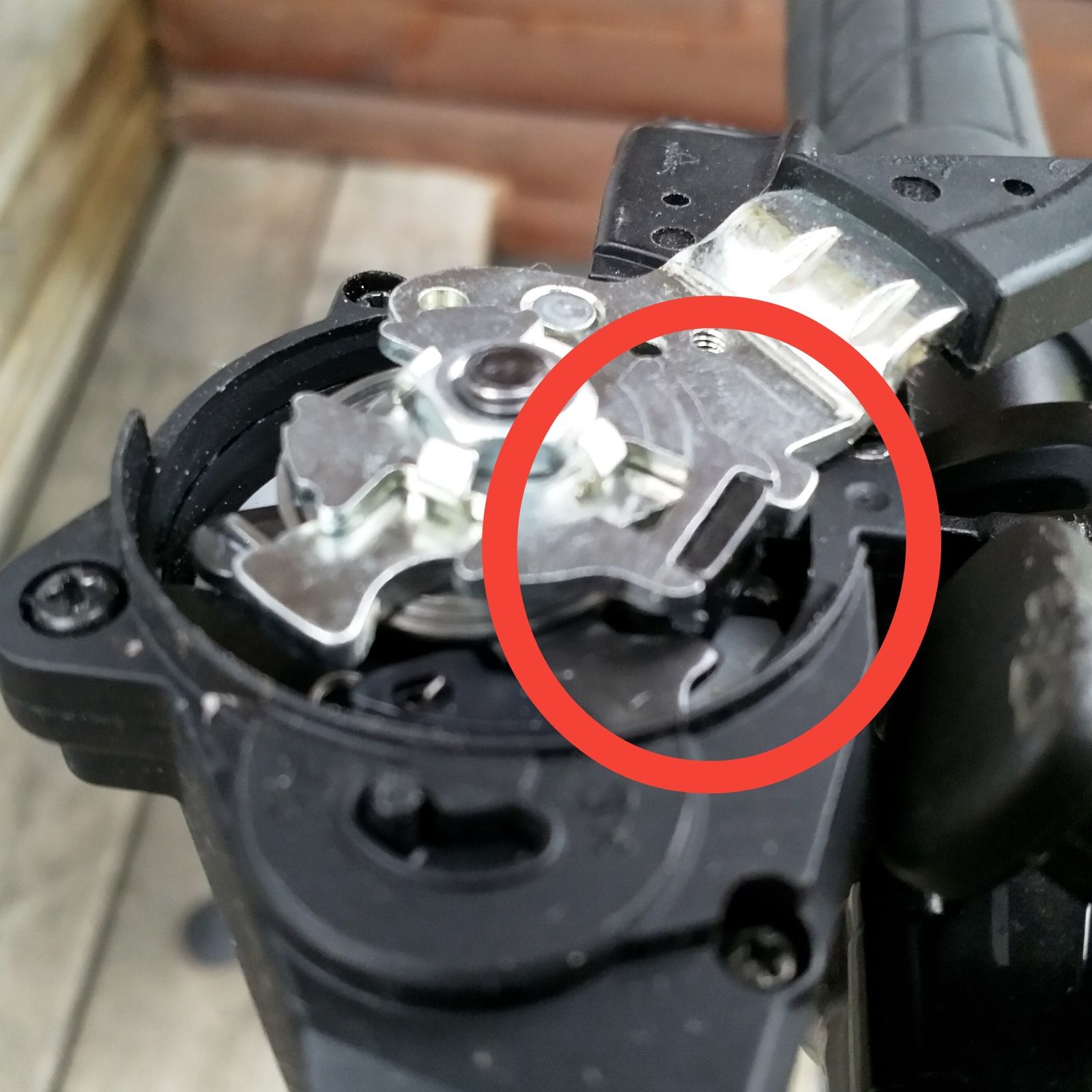

Som synes så sitter (den inringade) plåtbiten rätt på denna bild, utfasningen hakar i metallen som den ska.

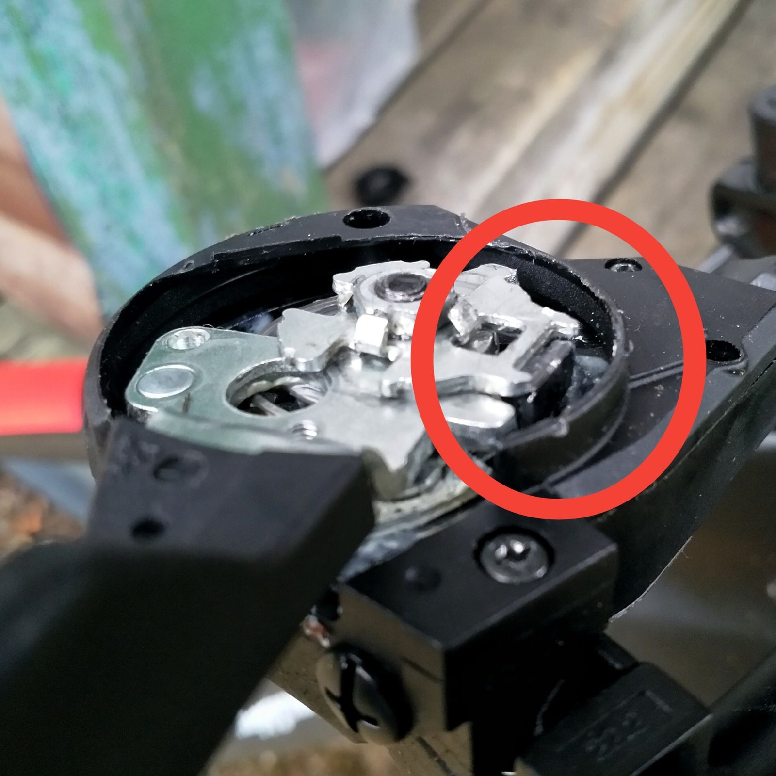

MEEEEN på den andra så sitter metallbiten längre ner, drar jag åt muttern kärvar växelspaken innan den ens är nära att haka i!
Skulle kunna hamra ner piggarna på var sida så att de hakar i men det känns inte rätt. :/
Någon här som är häxmästare på slx-reglage?
WTF! Varför är växelväljarna olika?
Skulle säga att nåt är felmonterat/inte kommit i rätt läge på nedre reglaget, på övre är ju tre gängor synliga över mutter, på nedre slutar skruven jäms med muttern.

RasmusOlofsson sa:
funkade reglagen innan du öppnade dom?
Definiera "funkade".
Nej, muttern skakar loss och gör så att spaken ej hakar i så att det går att växla korrekt. Känns nästan som den ska trilla av. Tvungen att öppna tidigare för samma orsak, men problemet återkommer. Jag får börja cykla landsväg med Duden så kanske det inte skakar lika mycket som över stock o sten?
