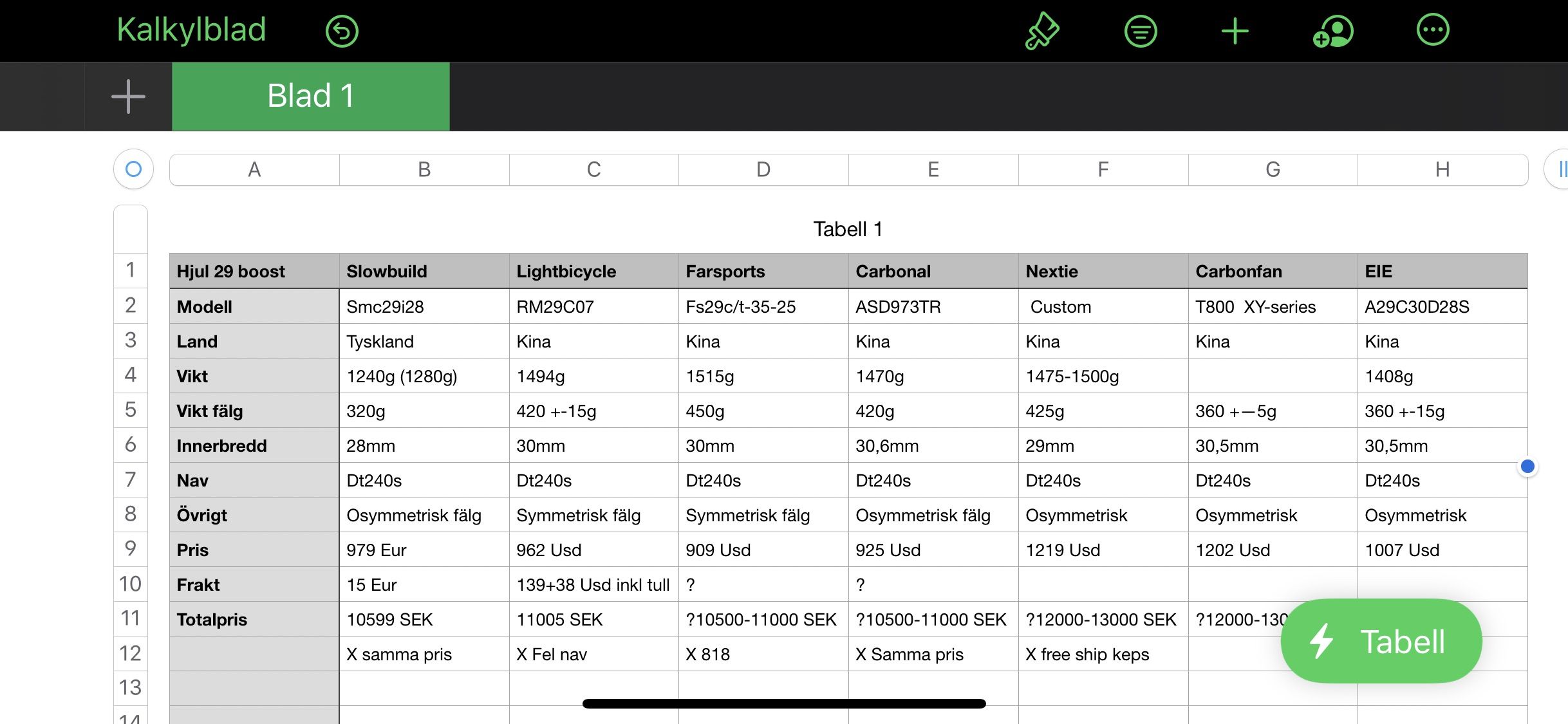

Som tur är finns kineserna! De bygger vad du vill ha. Mitt hjulpar med 30,5mm fälg, CX-Ray och dt240 boost vägde in på ca 1373g (m tejp) och kostade strax under 10k inkl alla avgifter. Så 1400g kan nog vara möjligt för din spec. Jag bifogar en bild på en tabell på lite olika större tillverkare som jag bedömt som trovärdiga, så har du lite att googla på!

Tack för tabellen! Ja, jag misstänker också att det kan vara svårt att hitta. Finns några kombo på R2 också som jag spanar in

Tanken är att du kunde googla namnen från tabellen, surfa in på sidorna och kolla in utbudet! Du hittar bättre (som möter dina krav) och billigare grejor än på R2, faktiskt! :-)
